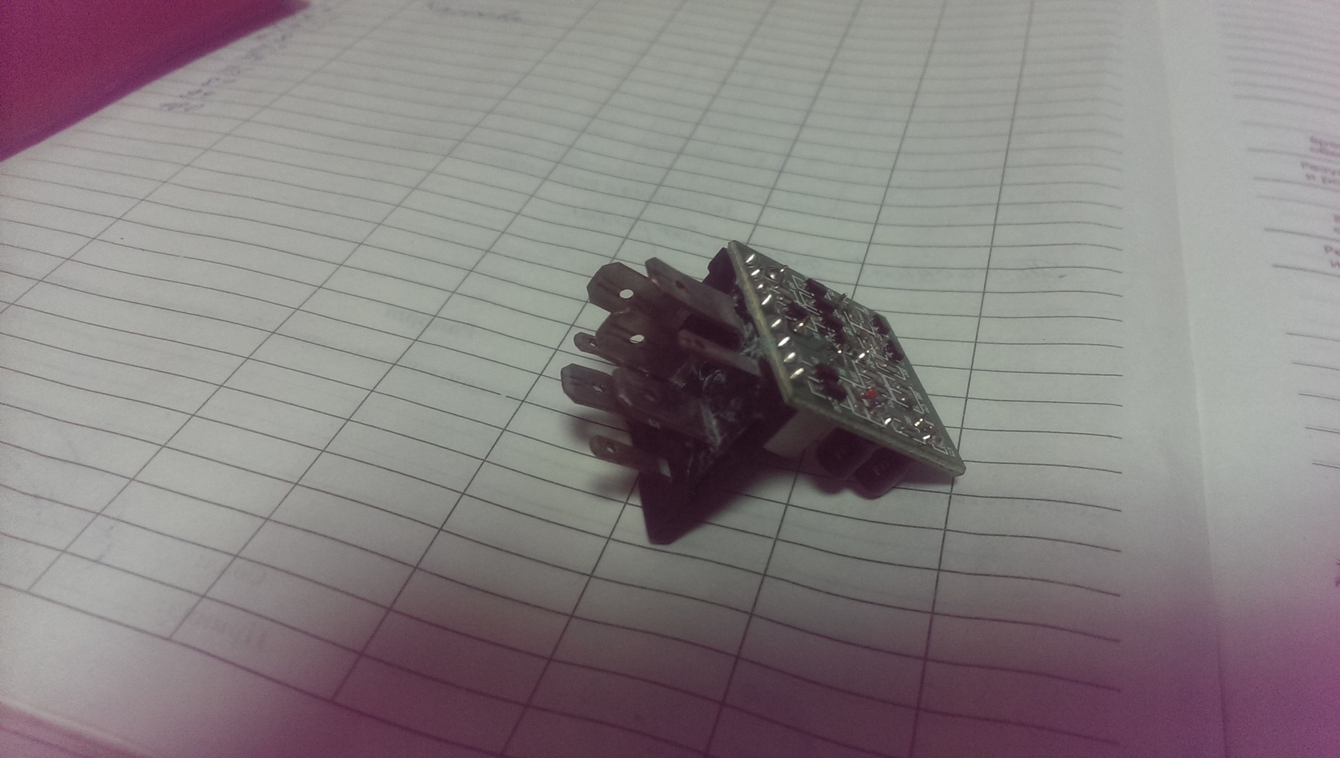

Недавно писал что не работают задние птф. Сегодня снял блок предохранителей под капотом. И если я не ошибаюсь, то проводок который уходит от кнопки (светло-светло голубоватого цвета) приходит на 8-контактное реле. На этот проводок приходит минус при нажатии на кнопку задних птф. Сняв реле и разобравшись его обнаружил вот что.

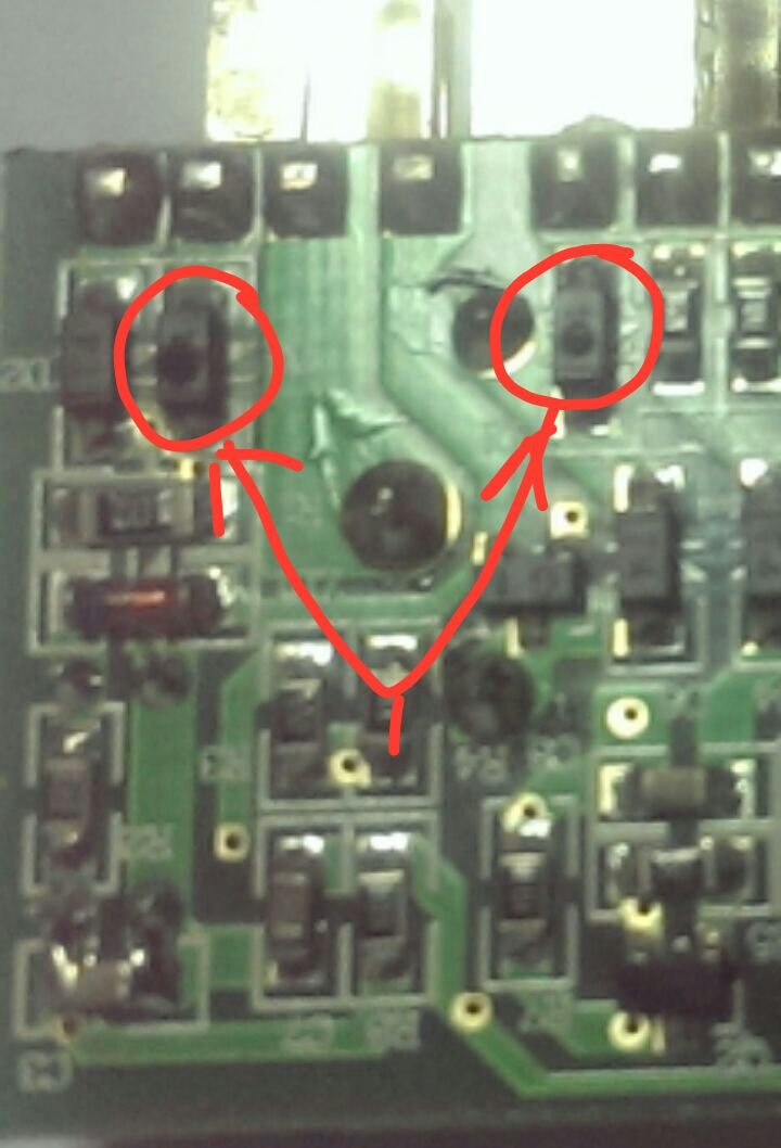

Вот эти в красных кругах имеют вздутия. Я думаю сгорели. На ирито пишут что это реле птф(каких не сказано). И вроде как по схеме на перед и зад птф 1 реле, но когда я вынул это реле то передние птф работали. Я короче окончательно запутался. Хелп.

ну возьми перепаяй тех два диода. то скорее всего шотки на ампера 2, плана ss32, или что там написано на соседнем слева, он скорее всего той же модели
Т4 написано
www.s-manuals.com/ru/smd/t4 почти угадал 1n4148 диод. любой шоттки туда без проблем пойдет около ампера током

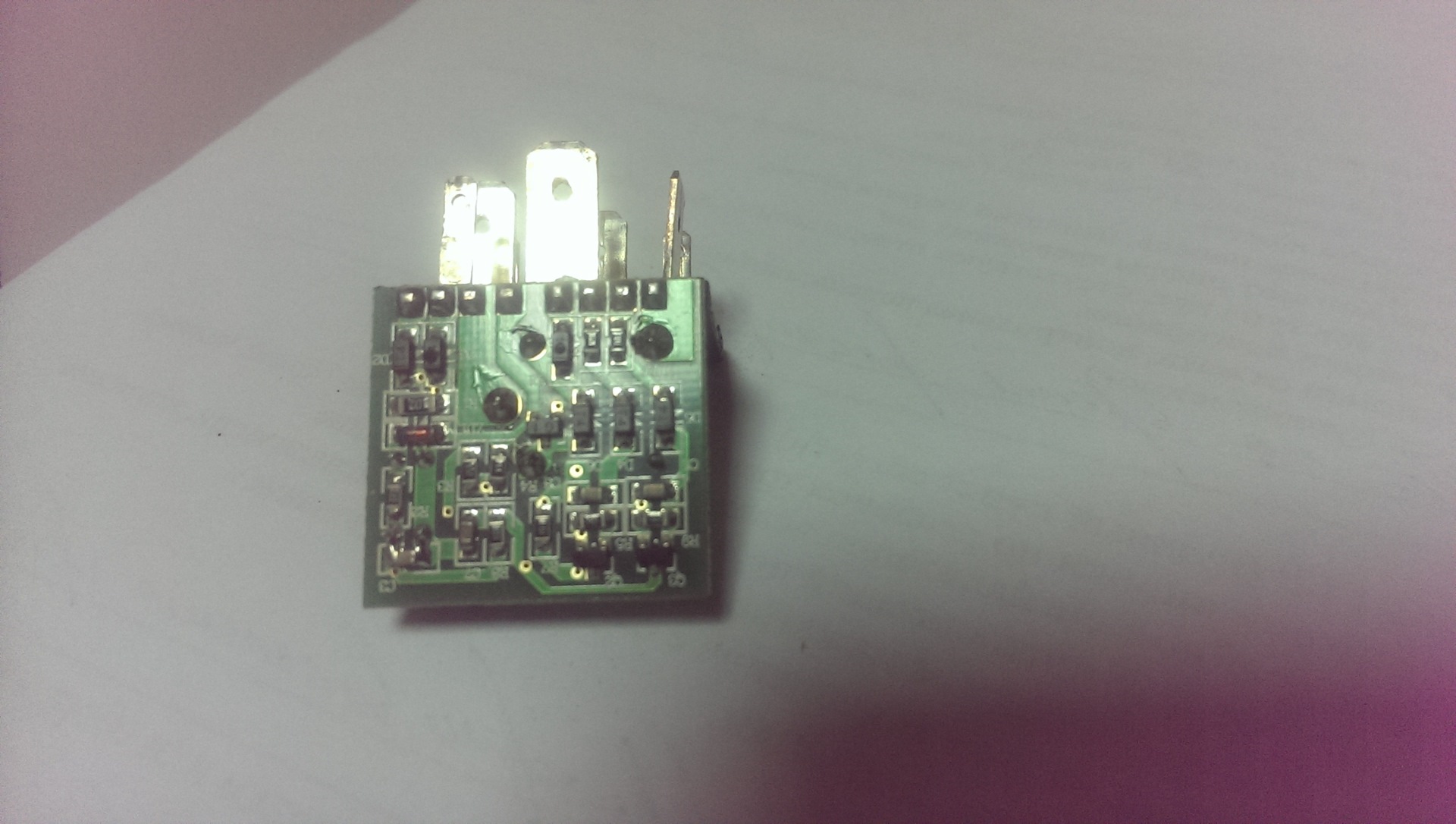

возможно просто это реле подходит и на передние и на задние противотуманки(т.е. просто они одинаковые)
Оно одно такое.
а где верхняя часть реле куда оно вставляется?что на нём написано?!
Ща пришлю тебе
