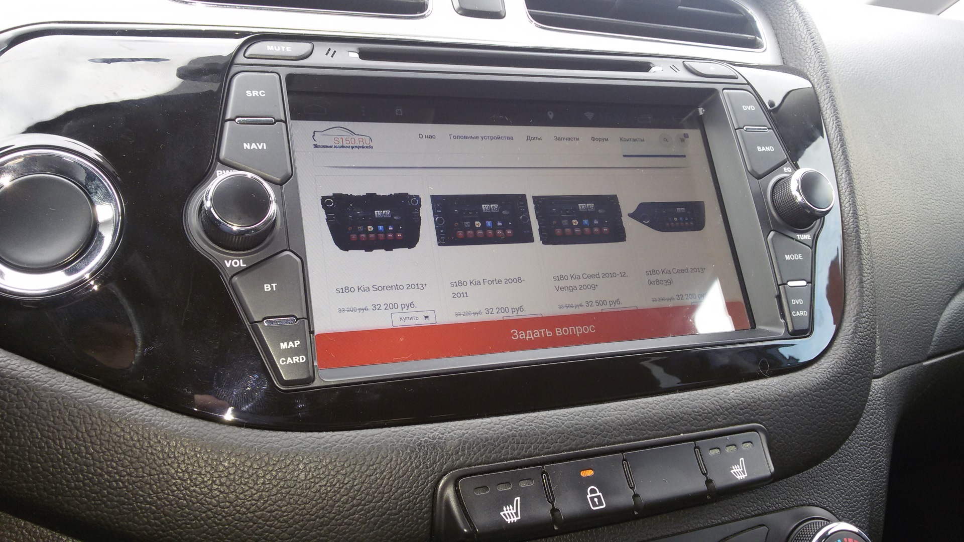

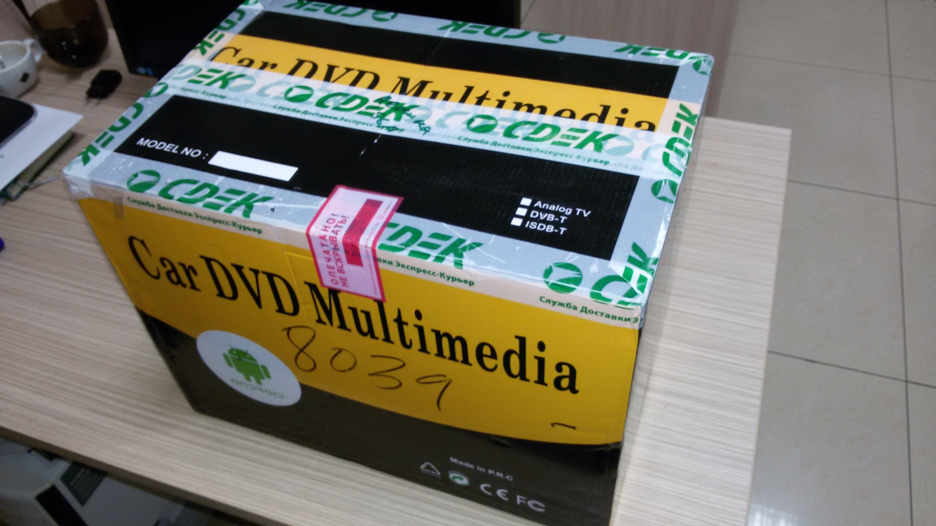

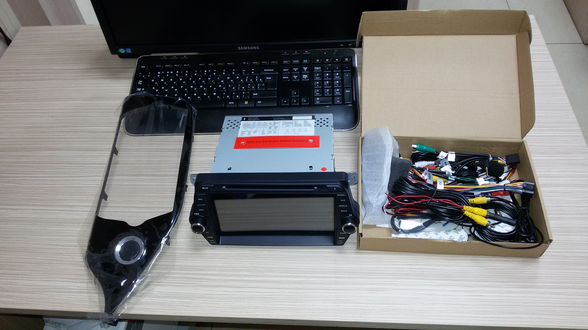

Перед оформлением заказа, для уточнения вопросов, списался с сотрудниками магазина s150.ru (Айнур и Ильнур — отличные и отзывчивые ребята, отдельная благодарность Рустаму, помог с техническими вопросами), данная модель оказалась в наличии на складе во Владивостоке. Заказ оформил 29.03.2016, а уже 6 апреля ГУ было инсталлировано в автомобиль. Круто!

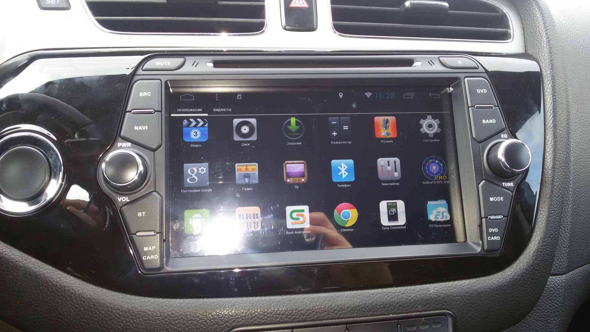

Впечатления от магнитолы замечательные.
Теперь у меня появилась навигация от навител, обзор с камеры заднего вида, звук стал интереснее, радио стало ловить по человечески, да в конце концов это полноценный миникомпьютер.
У многих встречалась проблема, после подключения подобных ГУ не работал штатный USB, в этой модели таких проблем уже нет. Все штатные разъемы идеально подошли. Кнопки на руле работают, их можно запрограммировать на различные функции (мега удобно), встроенный в потолок микрофон также подключился без проблем, поэтому внешний микрофон, который шел в комплекте с ГУ я уже приспособил к фотоаппарату для съемок видео — получился приятный бонус :) (Штатный микрофон в фотоаппарате дополнительно записывал звук жужжания объектива.)
Меню не все русифицировано, не удалось подключить зеленую кнопку "Поднять трубку", не критично.
Покупкой и общением с работниками магазина остался доволен.

9 кнопок на магнитолу?! Круто! Фото можно?
Можно, но позже. А так:
1. Звук вкл/выкл (Mute)
2. Вкл. радио (или двд, или аух или … что захочешь (бывшая хз что, рядом с Mute))
3. + Vol
4. — Vol
5. Next
6. Prev
7. Выйти на раб стол (бывшая "голосовые команды" )
8. Положить трубку (войти в тел книгу и настройки блутуз)
9. Собственно, поднять трубу (нашел у draar как лечится, вообще без проблем.)
При этом на всех кнопках все команды перенастраиваются как больше нравится, да еще накинуть сверху доп. команды.
Прикольно. Отдать 32000 за "все кнопки работают кроме одной". И скромно умолчим что кнопок всего 5.
Возможно у Вас 5, спорить не буду. У меня с левой стороны руля 9 кнопок при этом надо учитывать, что можно настроить на каждую кнопку по 3 команды, в зависимости как ты ее нажимаешь. А снять трубку… действительно не критично, на мониторе выскакивает большая такая же, в случае звонка не напрягает ее нажать.
рамка криво прилегает вверху слева
Не обратил внимания, поправлю если так.
я так понимаю раньше была с 4,3 цветным экраном?
Стандартная, с монохромным экраном.
