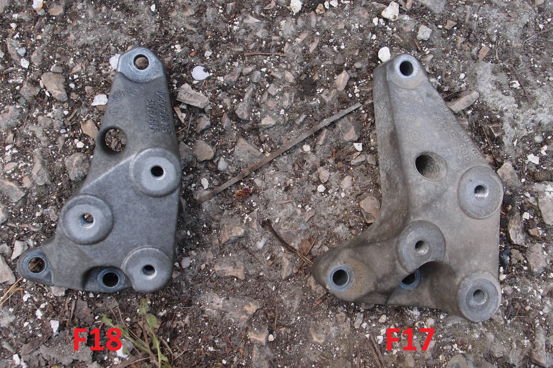

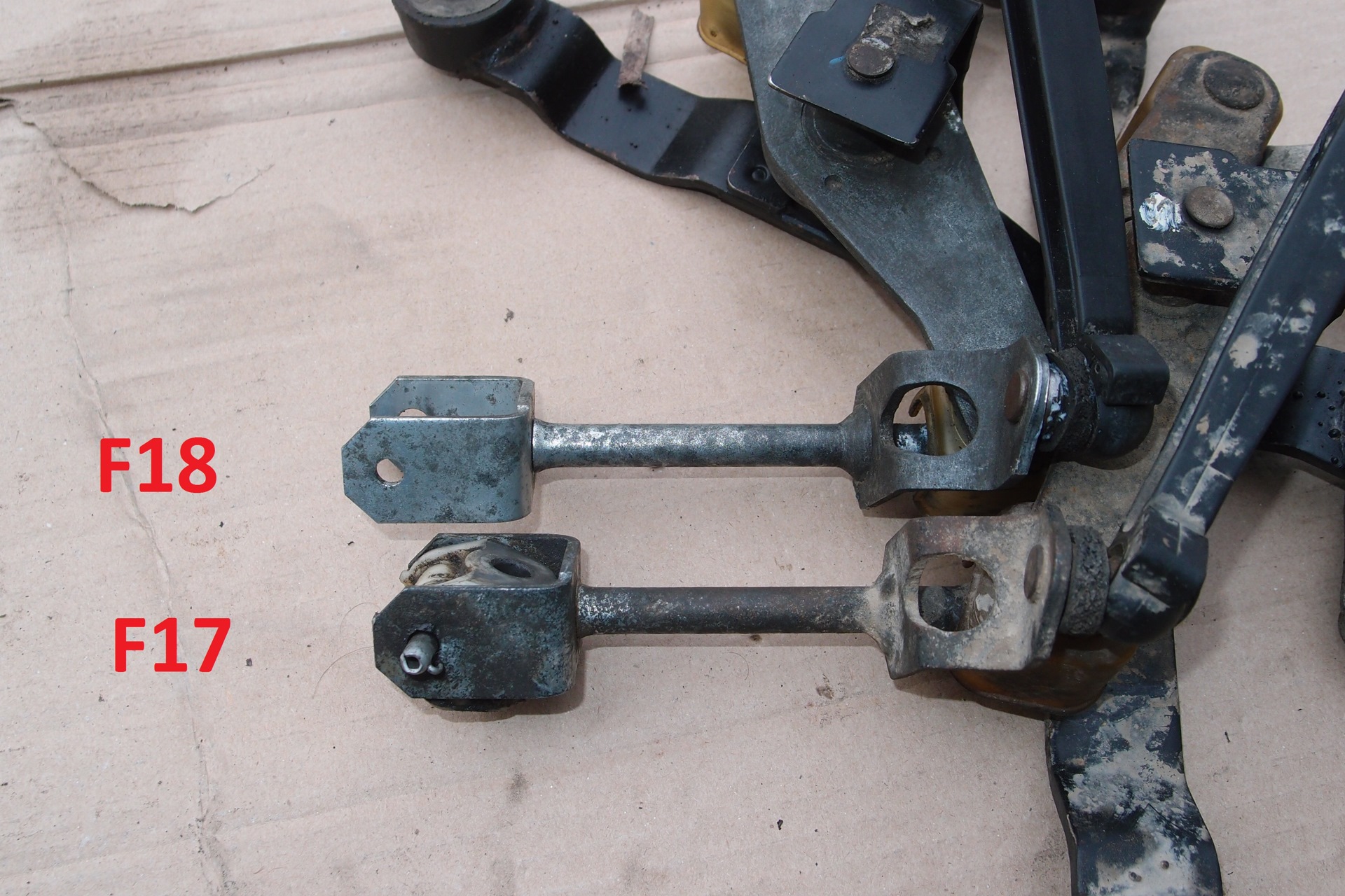

Для всех, кто захочет повторить мой не легкий и, как оказалось, весьма не простой путь по замене коробки F17 на F18.
Почему менял? Потому что F17 не выживает. Что есть то есть. Исход всегда один — износ вторичного вала в районе переднего подшипника, его (подшипника) разрушение и дыра в картере, там уже кому как повезёт. F18 тоже не отличается особой надёжностью, но она физически больше и устроена по-другому. А при некоторых профилактических действиях, может ходить очень долго.
Хочу обобщить всё, что понадобится если решите менять F17 на F18, а менять придётся много.

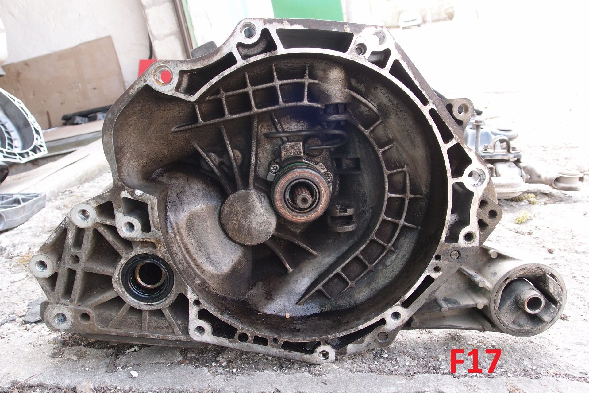

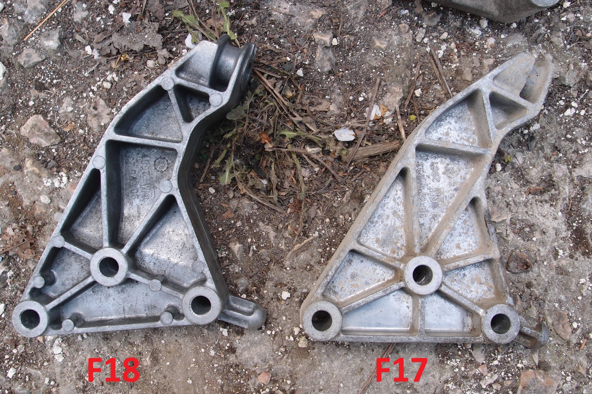

1. Собственно коробка. Сразу приготовьтесь к тому, что она другая. В смысле она больше. По креплениям к двигателю она подойдёт, а вот к поддону картера уже нет. Но крепления болтами к двигателю как правило более чем достаточно.
1 Меняется диск сцепления, на точно такой же по диаметру, но под 24 шлица первичного вала F18, вместо диска на 14 шлицев, который работает с коробкой F17. Это можно посмотреть по каталогам.

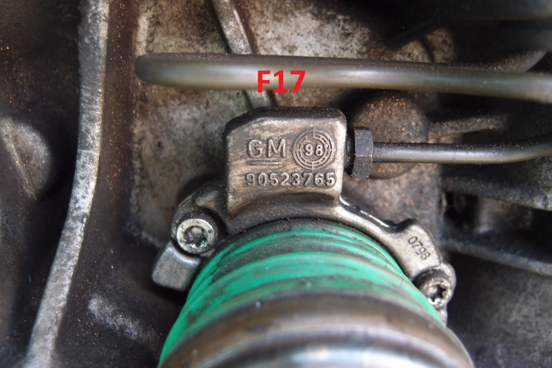

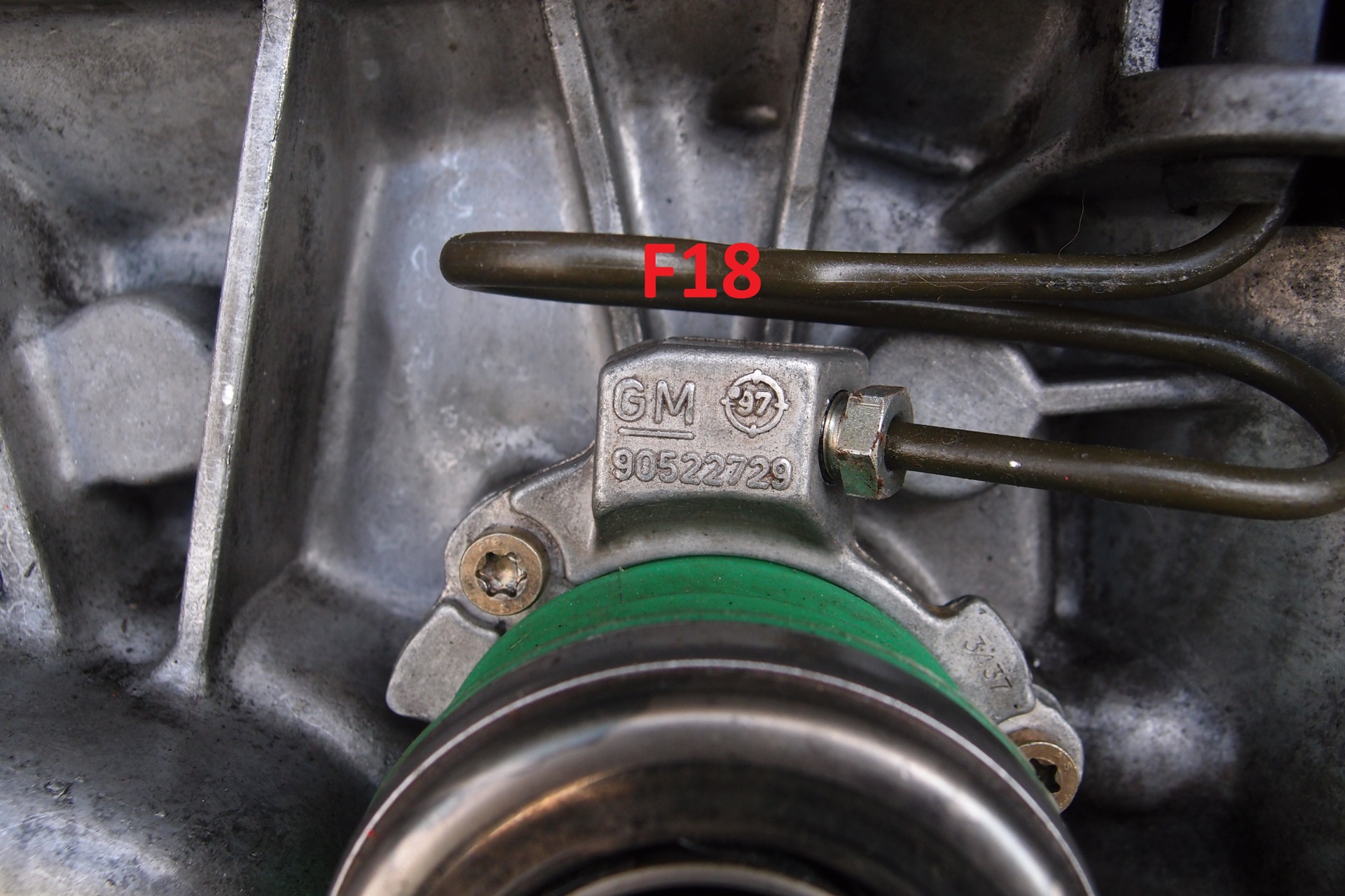

2. Предполагаю, что коробка уже в сборе с выжимным подшипником. Или озаботьтесь сразу его покупкой именно для F18. Там он другой, чем на F17. Подшипник с F17 физически не станет на F18. Не налезет на вал и не попадёт установочными выступами в пазы коробки.

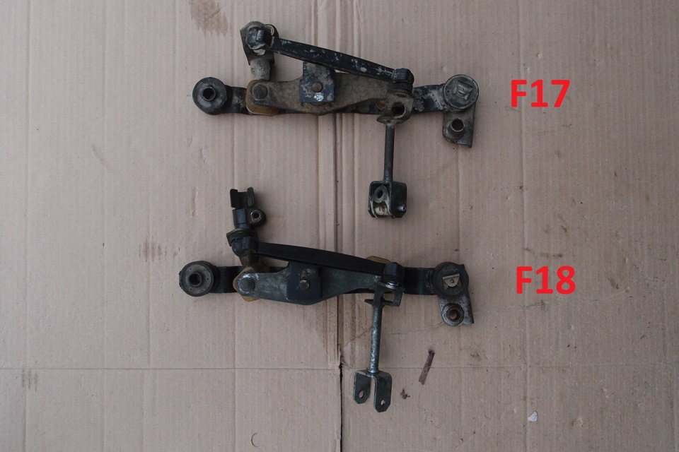

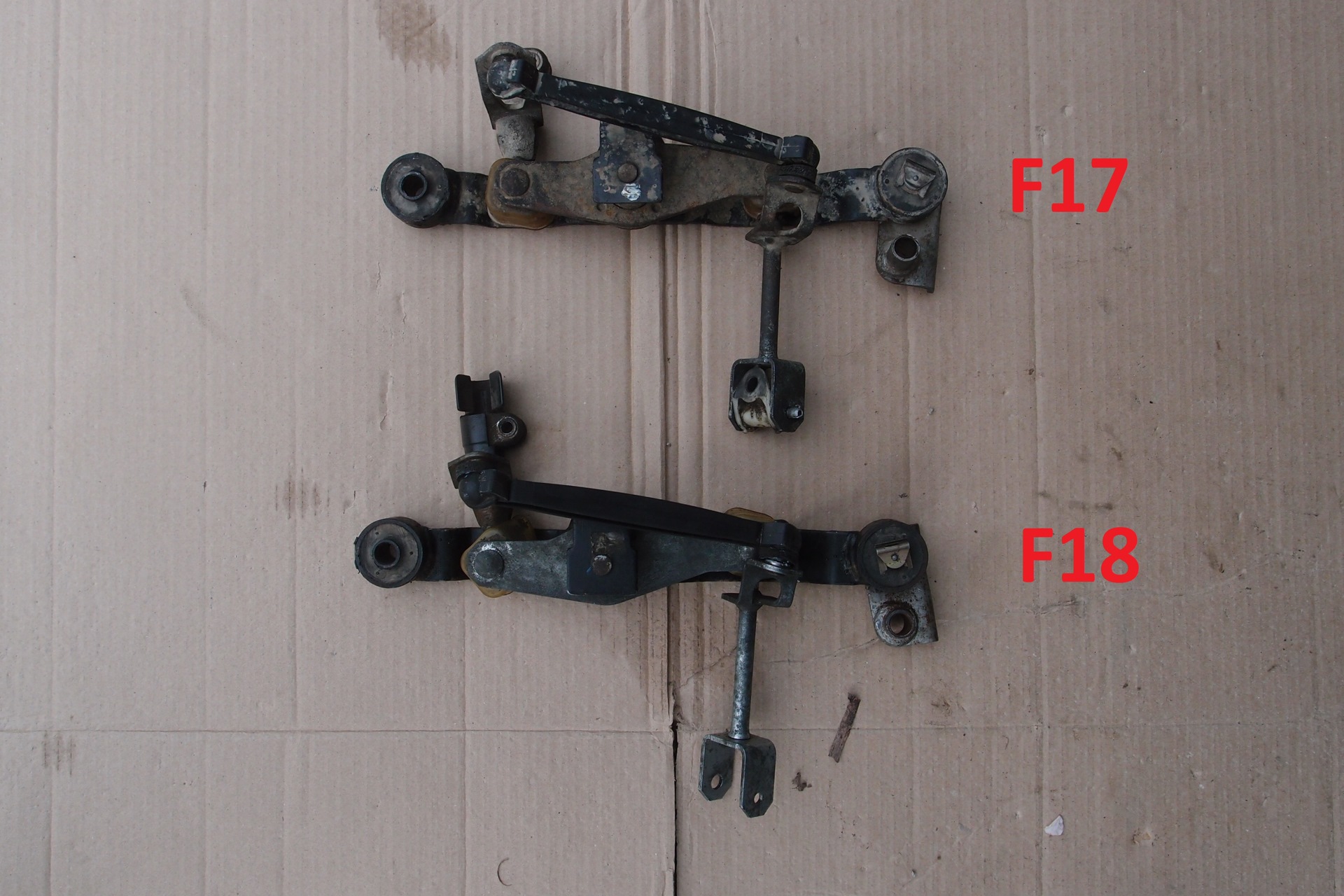

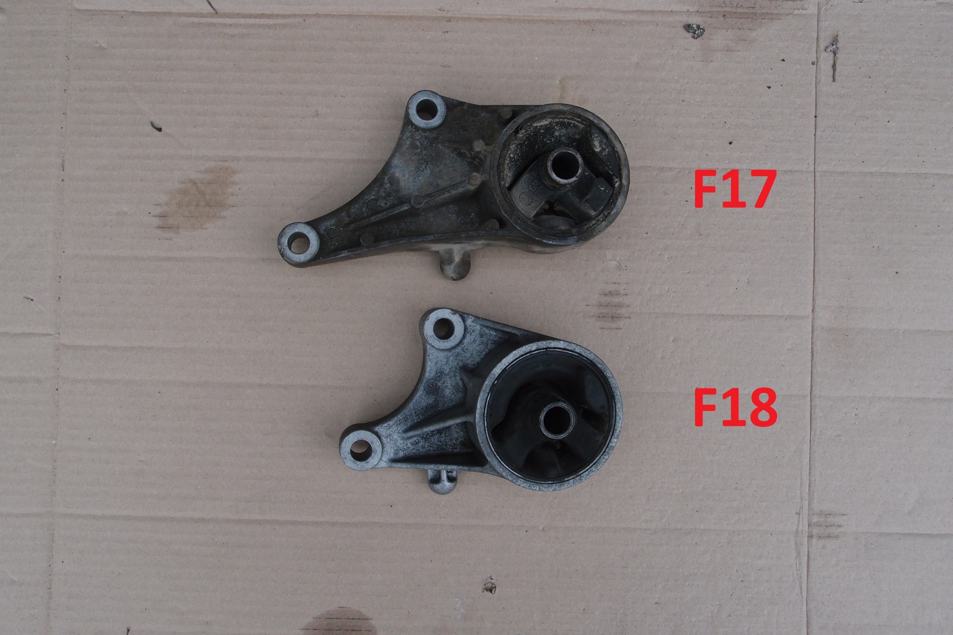

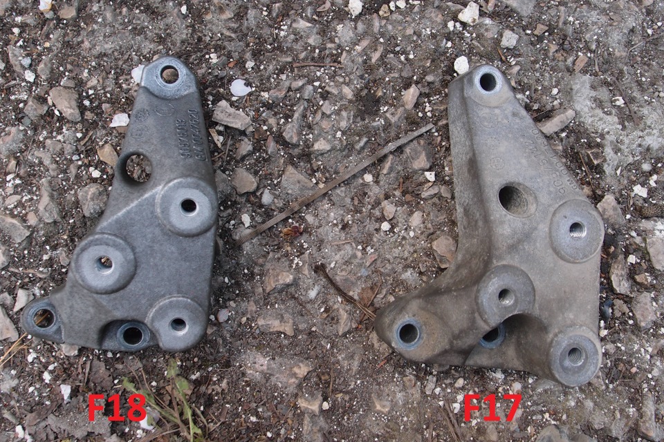

2. Меняем все два кронштейна и одну опору коробки. Коробка физически больше и опоры другие.

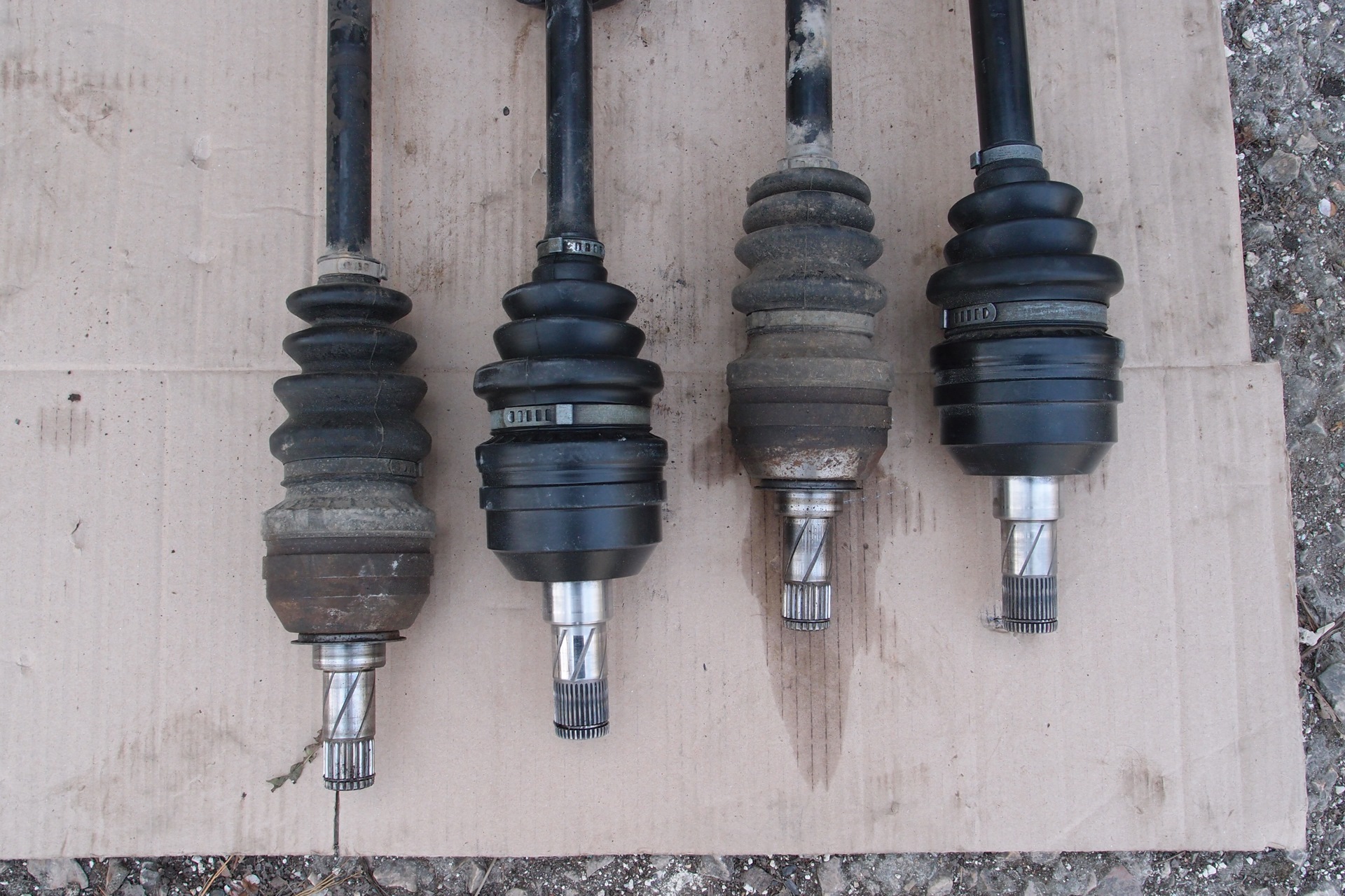

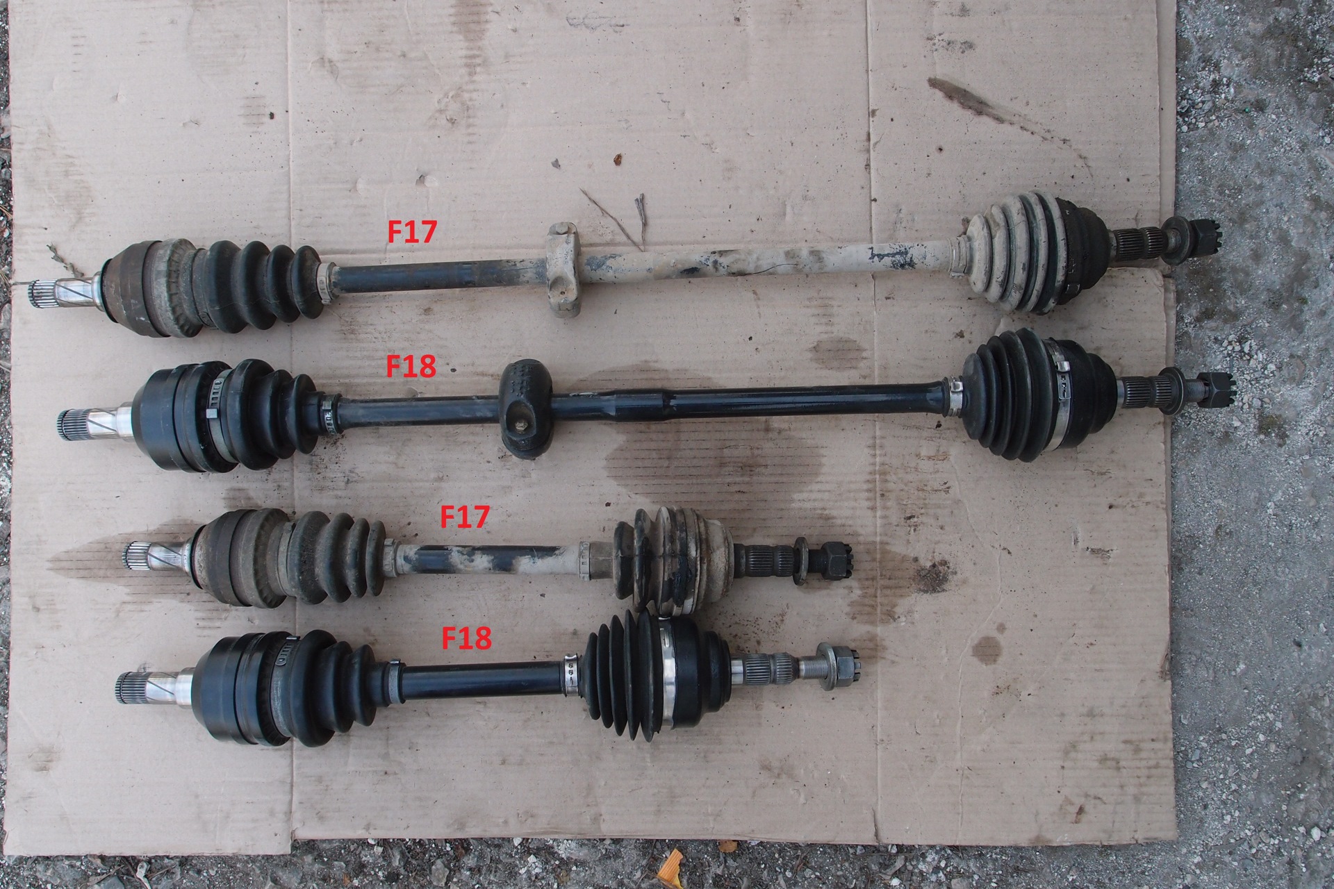

3. Приводные валы в сборе. Во-первых внутренние ШРУСы на F18 больше, как в габаритах, так и по шлицевой части. Во-вторых длина валов другая. Валы с F18 короче.
4. Вертолёт. В каталоге он отличается всего на одну цифру. И он действительно другой. Отличается длиной штока, который через карданчик соединяется с вилкой кулисы коробки. В принципе можно оставить вертолёт с F17, но чётко в передачи попадать не будете. Я уже проверил. )
Это минимум, для того что бы физически вместо одной коробки в авто появилась другая и она работала. Я сам как бы готовился больше месяца к этой операции, но в итоге покупал другой задний кронштейн, другую переднюю опору, другой вертолёт.
Вот как-то так. Всем удачи в нелёгком деле ковыряния в своём (и не только) авто!

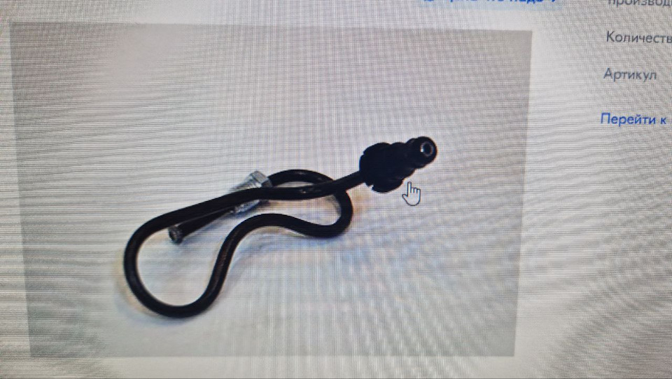

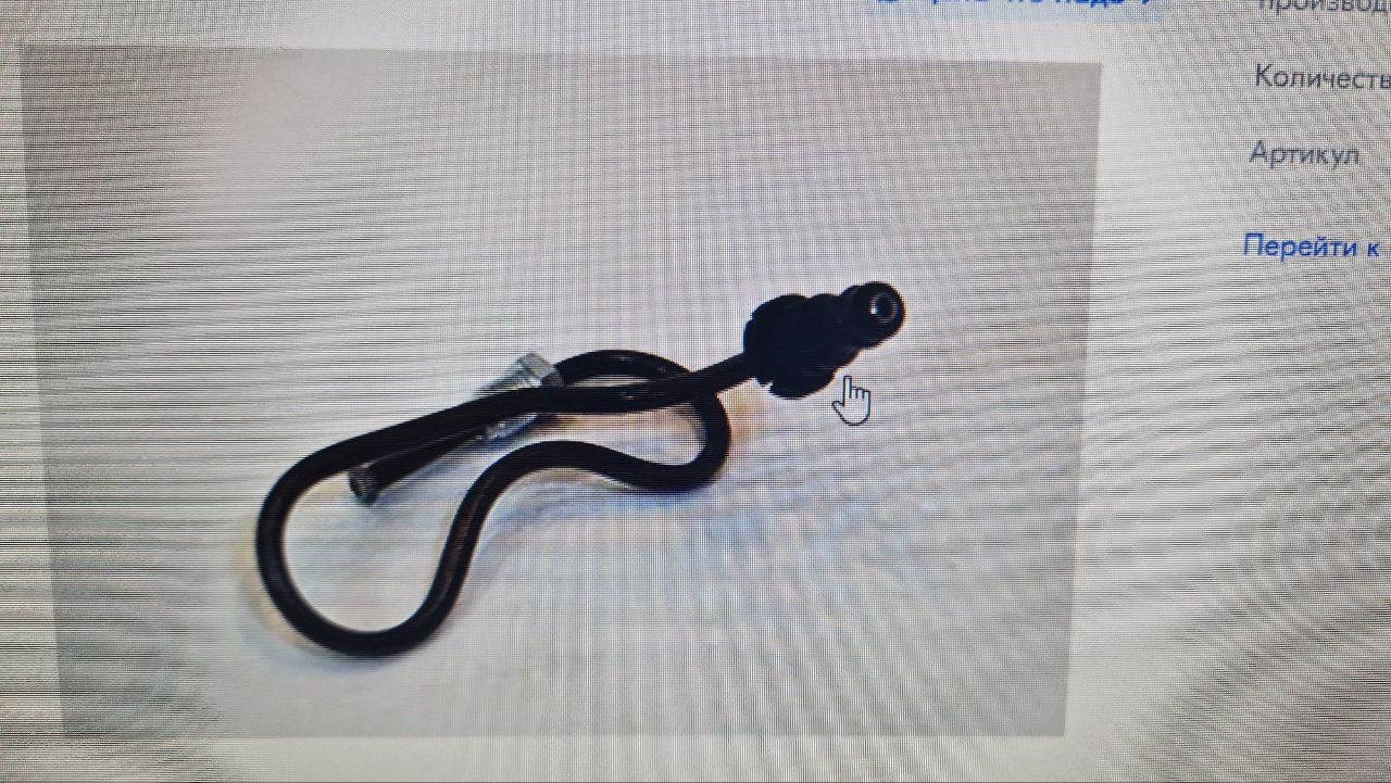

Здравствуйте, у меня коробка F18+ Подойдет ли такая трубка к выжимному? На фото у трубки пластиковый штуцер, у меня стоит металлический
Здравствуйте. Должна подойти. Там длина главное и изгибы. Пластиковым штуцером Вы называете разрезную втулку, которая фиксирует трубку в корпусе КПП?
Все верно, разрезная втулка. У меня она металлическая с резиновым кольцом, а на фото, что я сбросил, она пластиковая с резиновым колпачком вместо кольца
На поздних коробках и запасных частях уже только пластик. Нормально стоит, если не заломать крепления. Можно попробовать переставить старую втулку, но не уверен в большом смысле этого действия. Она нужна только для того, чтобы грязь в колокол не попадала.

Палки валов и наружные гранаты одинаковые должны быть на F17-F18-F23 ? Ошибаюсь?
Разные только внутренние гранаты .
У F13-другая палка под другую внутреннюю гранату. Хотя наружные шлицы внутренних гранат у F13 и F17 одинаковые.
Гранаты на валу двигаются поэтому кажется большая разница в длине ?
Я себе ставил привода с F17 на F23 просто заменив внутренние гранаты
Наружные ШРУСы одинаковые по шлицам. В размерах фактически для F18 больше. Палки по шлицам одинакоые, но по длине отличаются (незначительно). И палки с F18 толще.

А как с кулисой поступил?
А что с кулисой не так?
Так на 17 задняя включается поднятием флажка и вперед, а на 18 назад.Нормально включается?Она кстати включается так же с поднятием флажка?(извините за глупые вопросы, если че)
Всё включается одинаково. )
Понял.Спасибо.
На здоровье.
Это на 23-й назад задняя включается.

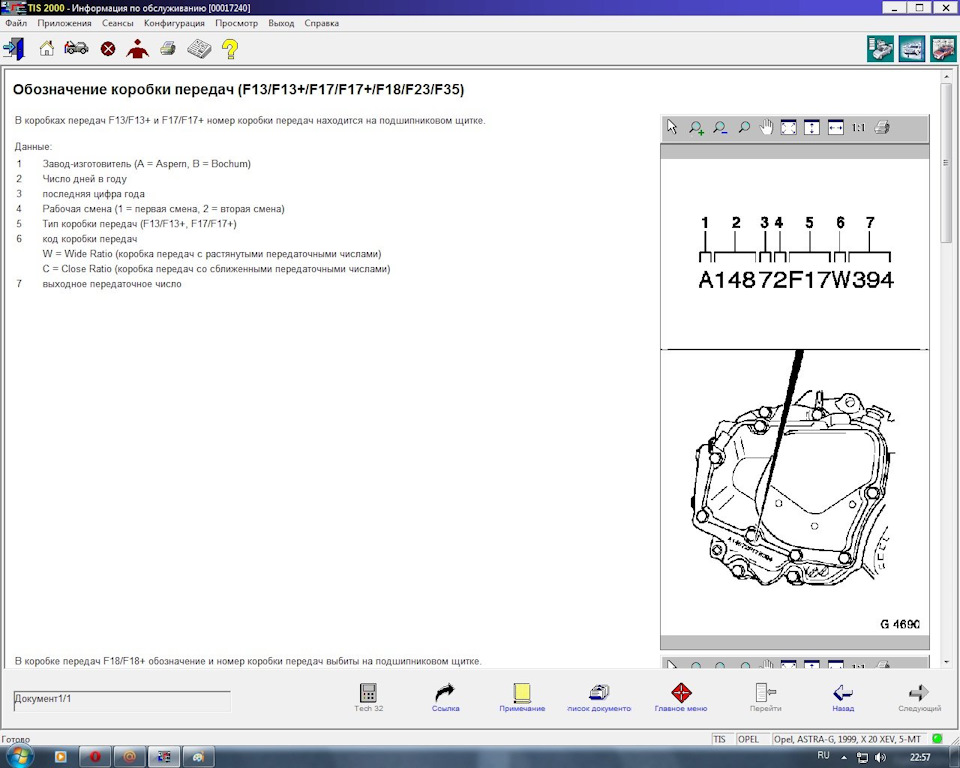

В 95% это F17 в остальных — F13.
Узнать просто. Посмотреть на корпусе 5-й передачи.

Здравствуйте! Сегодня посмотрел номер КПП по вашему совету, на мойке изначально отмыл эту крышку, получилось вот что: B112 9 3 F13 W374. год 99, только смена 3, у них тоже в ночь работают?
Ну да, и ночью))
Но главное не это. А маркировка F13 W3.74
Вот по задней опоры немного не понял. В каком месте она ставится? И в какое место кузова она крепится?
Задняя опора крепится к коробке сзади двигателя, а к кузову посередине перемычки подрамника сзади.
А точно, что-то такое было, когда рулевую менял. Там болт очень длинный и не очень удобно его откручивать. И еще один вопрос, не знакома ли вам ф23? Что это за зверь такой?

Надо менять опоры с кронштейнами, на ней другой привод переключения передач — тросы, то есть менять и палку-переключалку, покупать сами тросы, менять сцепление… В общем движений много.

Вопрос, нахрена этот аппендикс на нижнем кронтейне коробки?
Монтажный. Используется на сборочном конвейере. Так же как и ряд отверстий на блоке, которые нужны только в технологическом процессею

Как определить какая стоит коробка ?
Сверху на корпусе должна быть табличка, на ней и написано
Нет. Нет таблички и давно уже сверху ничего не написано)) Написано обычно на приливе корпуса 5-й передачи.
Например:
www.opel-infos.de/getriebe/f17.html
www.opel-infos.de/getriebe/f18.html
