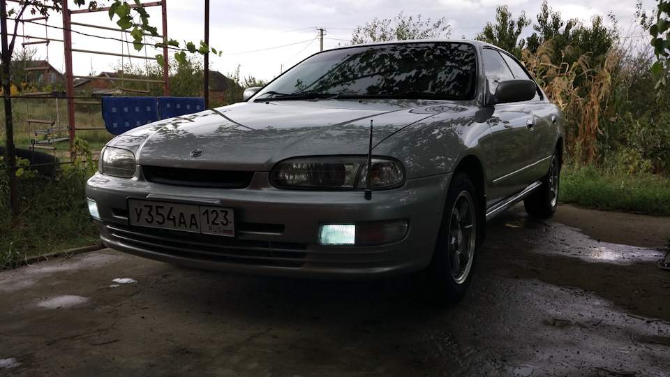

Еду как то в пробке по городу, слышу гул двигателя, смотрю рядом автобус междугородний, думаю достал шуметь, поднял окошко еду дальше, минут через 15 смотрю автобуса нет, а гул остался, доперло что гудит то у меня)))
Заехал на работу послушал с диагностом слуховым аппаратом, самый отчетливый шум от переднего подшипника генератора, и от подшипника обводного ролика(который я менял год назад, но как оказалось поставил с металлическим пыльником, когда рекомендуется ставить с пластиковым, т.к. он более герметичен от пыли). заказал этих 2 и за одно подш. генератора внутренний хоть он и был тихим.
Помимо этого увидел что ремень генератора и кондера с внутр. части был весь потресканный, причем меня его 2 года назад и проехал на нем около 15-20т.км. так что ремни фирмы Avantech не советую, хоть и пишут корея.
Пока ждал доставки(около недели), гул стих и почти пропал, но именно в тот день когда я поехал их менять, за километр от места ремонта, шум стал таким сильним что я думал щас чёнить заклинит или провернет.
В процессе замены оказалось что внутренний подш. гены развалился в хлам который при диагностике был тише других.
На все ушло 3-4 часа не торопясь, гайдов по замене в интернете много, скажу что снимать ни патрубки радиатора ни вентилятор и сам радиатор не понадобилось, вопреки тому что пишут некоторые.
Артикулы:
Подшипник генератора передний 373342B100 (Hyundai/Kia)
Подшипник генератора задний B1050T12DDNCXCG101 (NSK)
Подшипник ролика обводного 6301DDUC3E (NSK)
Ремень генератора и кондиционера 0K9A115909 (Hyundai/Kia)
