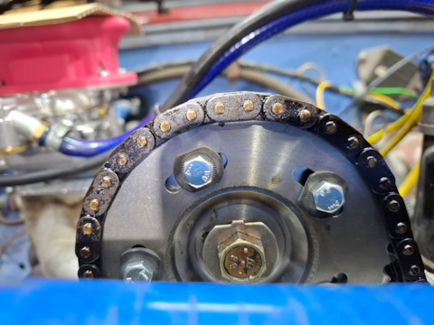

Сегодня открыл клапанную крышку поправить клапана.
Они все были зажаты, причем очень сильно, хотя бывший хозяин утверждал, что недавно регулировал.
Успокоитель цепи оказался оторванным, валялся себе на шестерне промвала. В общем лазил не зря, а внутри мотора более-менее все чисто.
