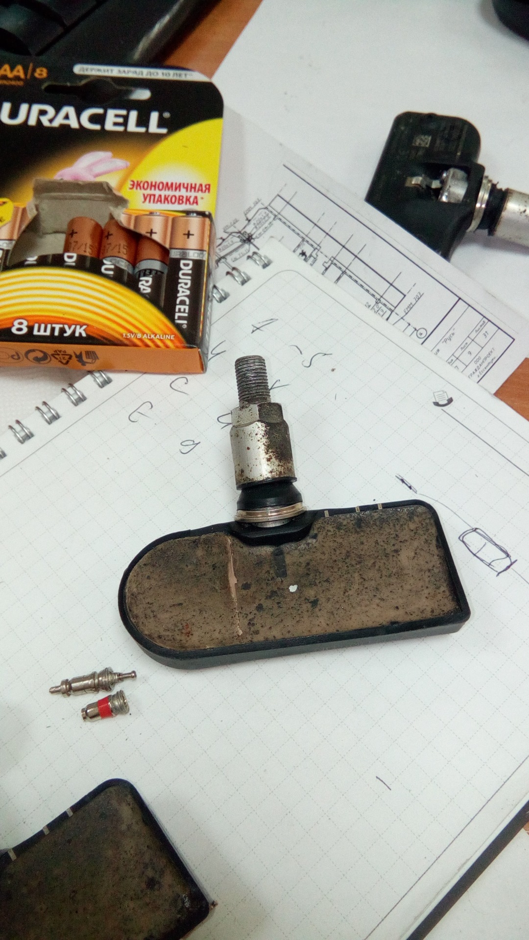

К сожалению, датчики поставить сразу не удалось, т.к. при осмотре оказалось, что есть проблемные места.
Один из датчиков имел надлом по резьбе.
Просто нарезав резьбу в оставшейся части, проблему не решил,
видимо нужно посадочное место под клапан.
Заказал ремнабор на алиэкспрессе за 650 руб 4шт, решил просто поменять все четыре ниппеля.
Ну и соответственно озаботился вообще работоспособностью датчиков.
Просто так, как я понял из отчетов людей они не инициализируются.
Нужно вставить их в колеса, накачать, и, вроде как, заставить вращаться.

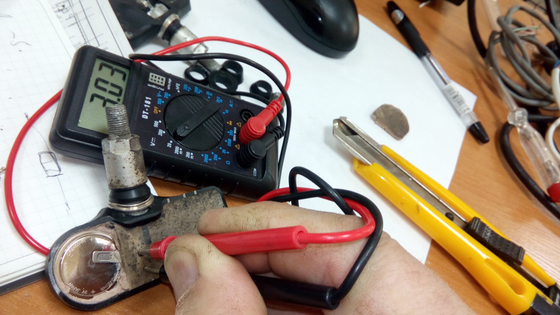

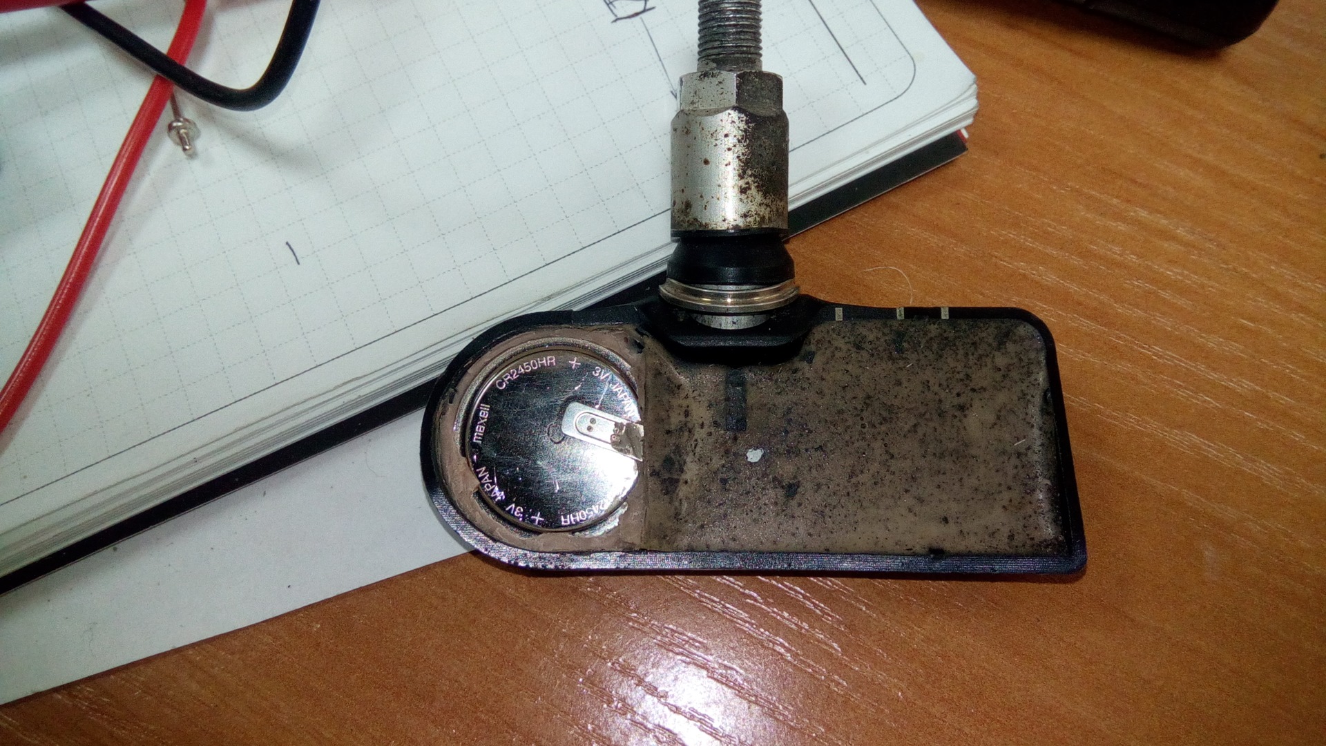

Я промерил напряжение питания датчиков, вскрыв заливку на одном из датчиков.
элемент питания
напряжение 3 вольта, на приборе, 3,03В.
Думаю, еще жить будут
Остальные вскрывать не стал, просто определив место поключения батаейки к плате, проткнул герметик на остальных, и сделал замеры. У всех в пределах нормы

я брал эти
ru.aliexpress.com/item/4p…m-Sensor/32648974028.html
подошли ?
выбирал по образцу, возьми свой датчик в руки, и сравни. Подходят- бери
