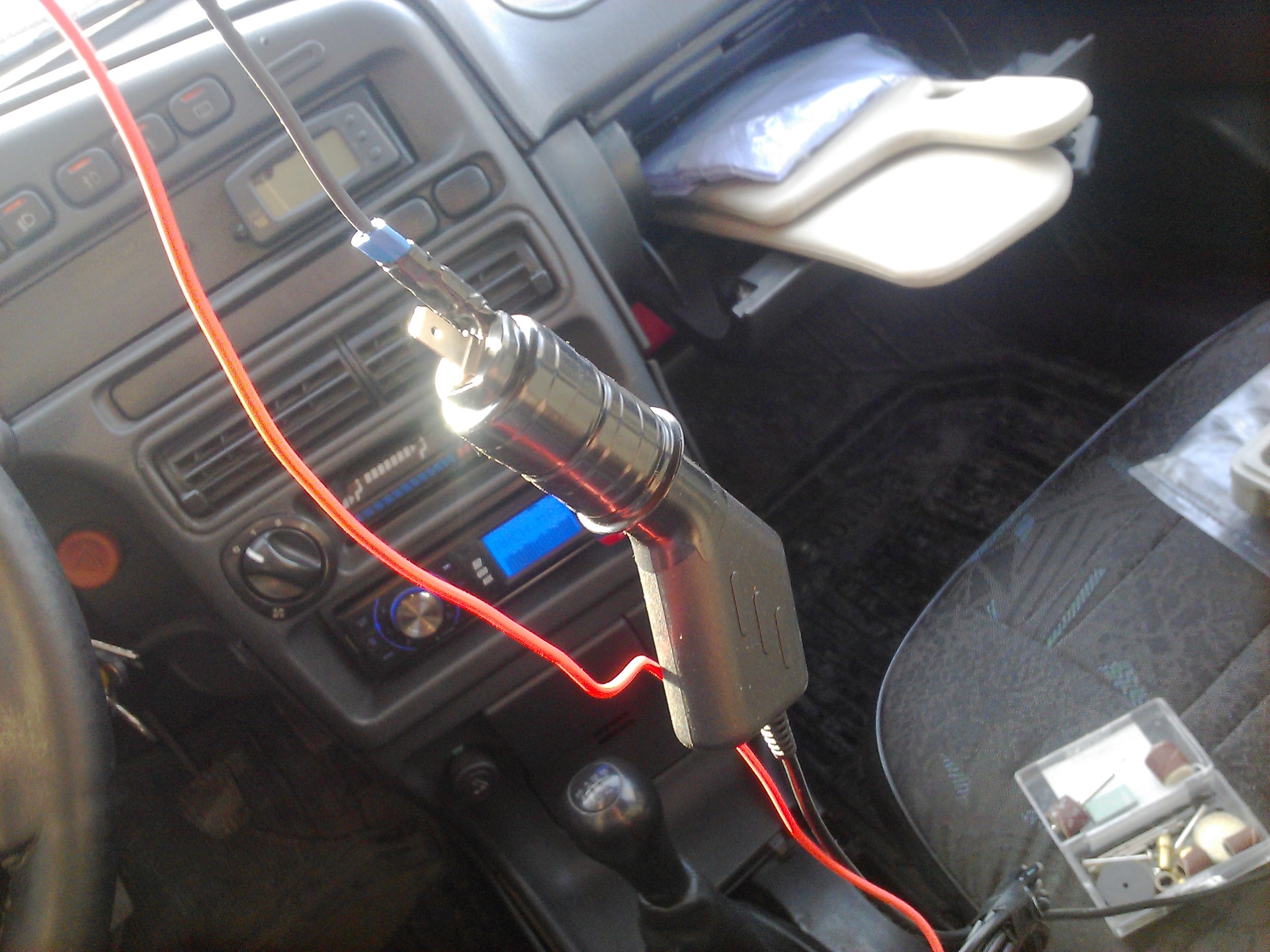

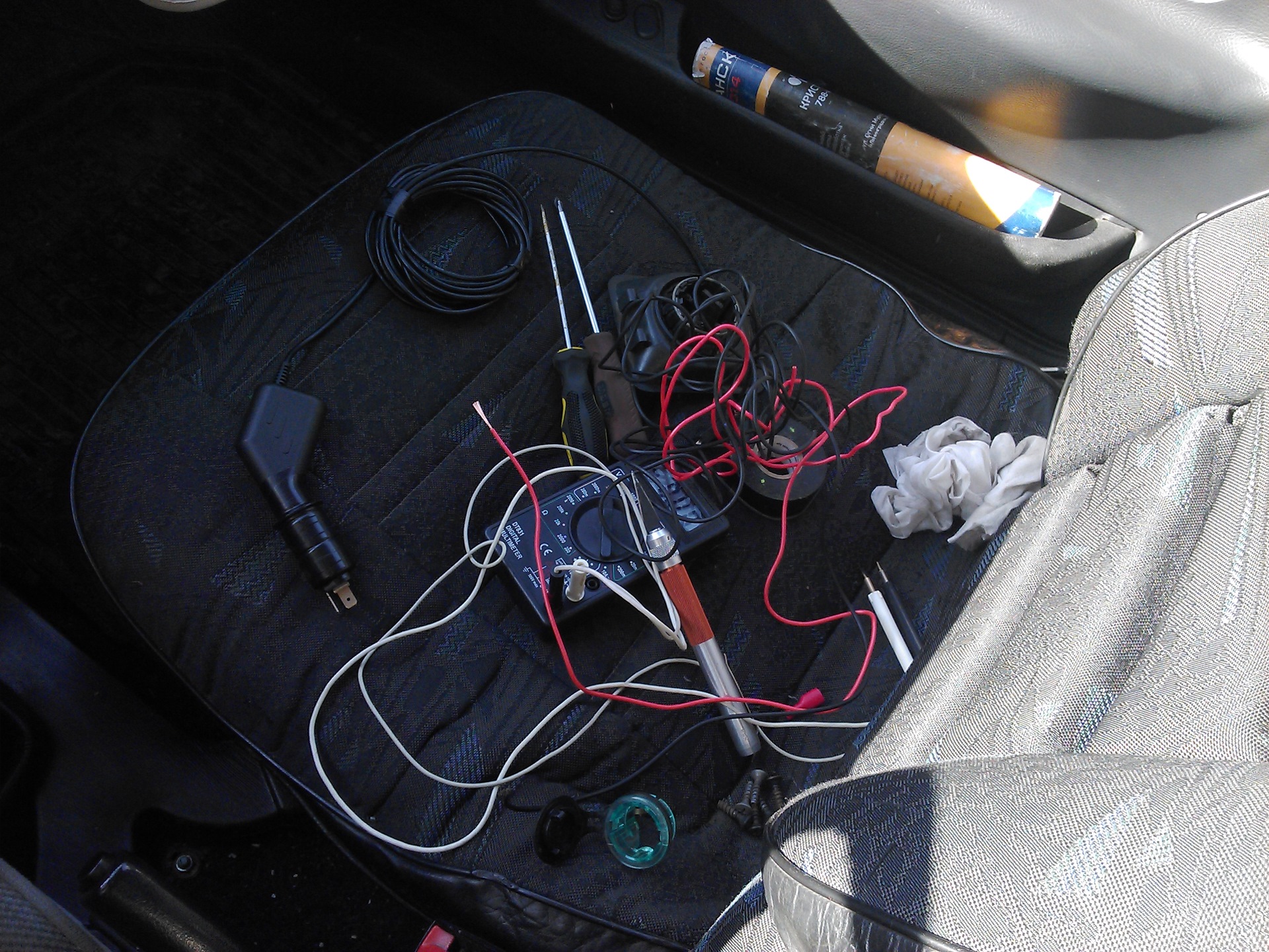

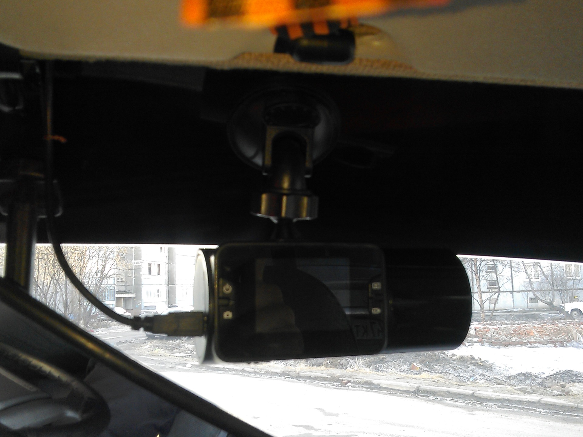

Как то, на днях, точнее пару месяцев назад, ну, или ближе к полугоду, один хороший человек безвозмездно отдал мне видеорегистратор. Но у него остался только нижний кронштейн, а ввиду особенностей моей тачанки, регистратор закрепить не представлялось возможным. И вот случайно мне на глаза попадается размотанная пятнашка друга, в которой являлся искомый элемент. Сегодня был погожий день и я решил незамедлительно его инсталировать.

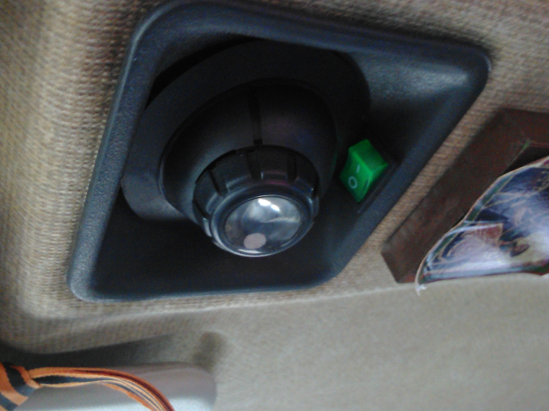

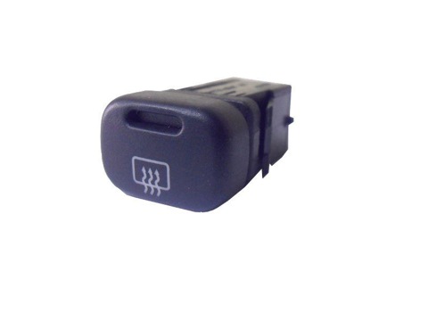

Владельцы вторых самар имеют в распоряжении некий "бычий глаз" в салоне, а он работает даже без зажигания. Это то что мне и нужно…

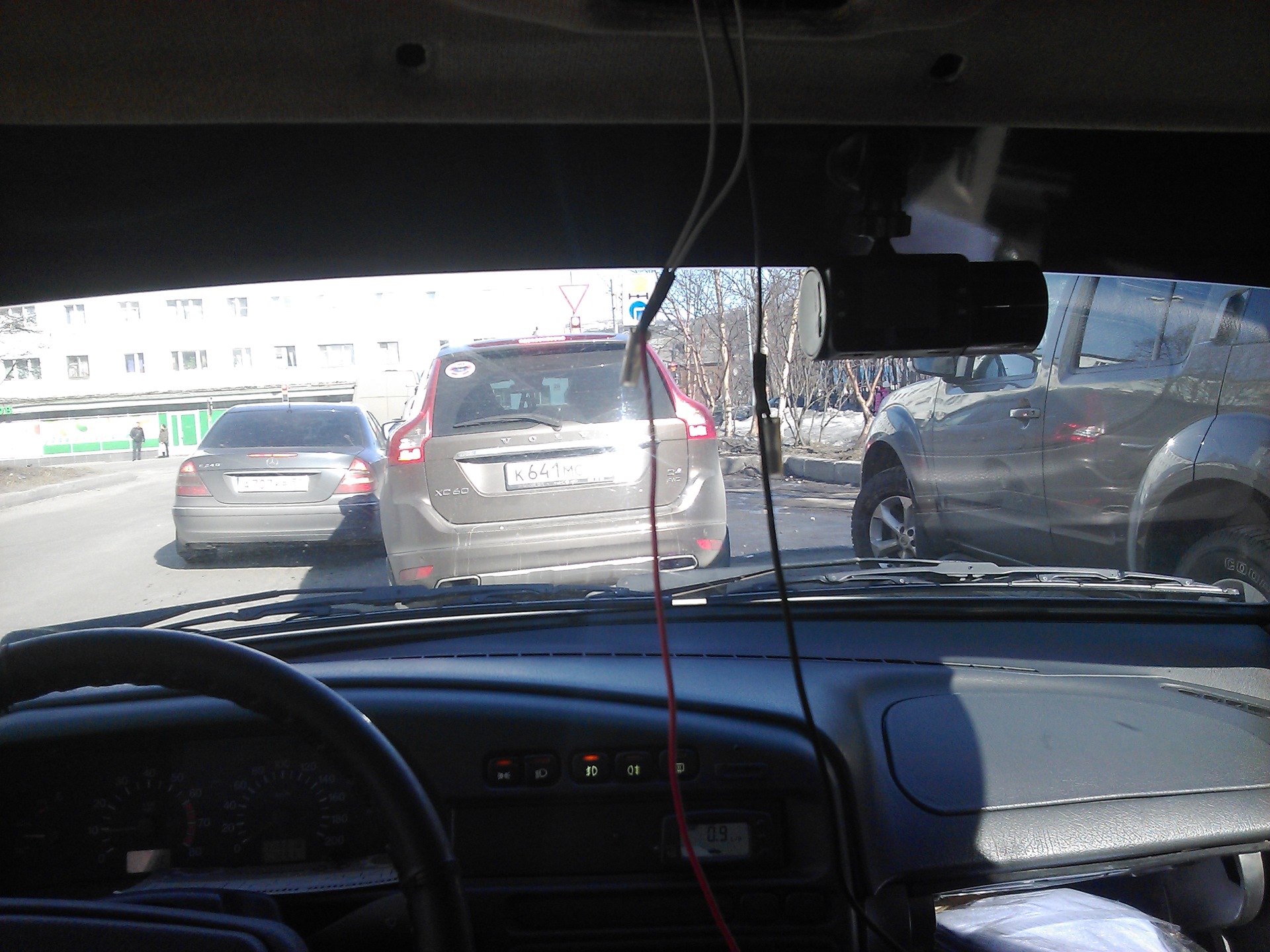

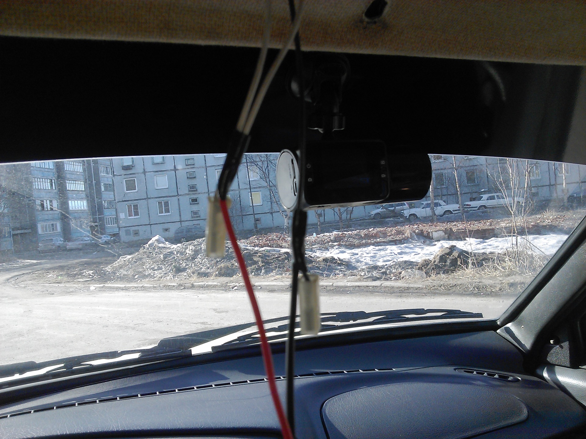

На первый взгляд изменений в салоне нет, но так и задумано.
FAQ:

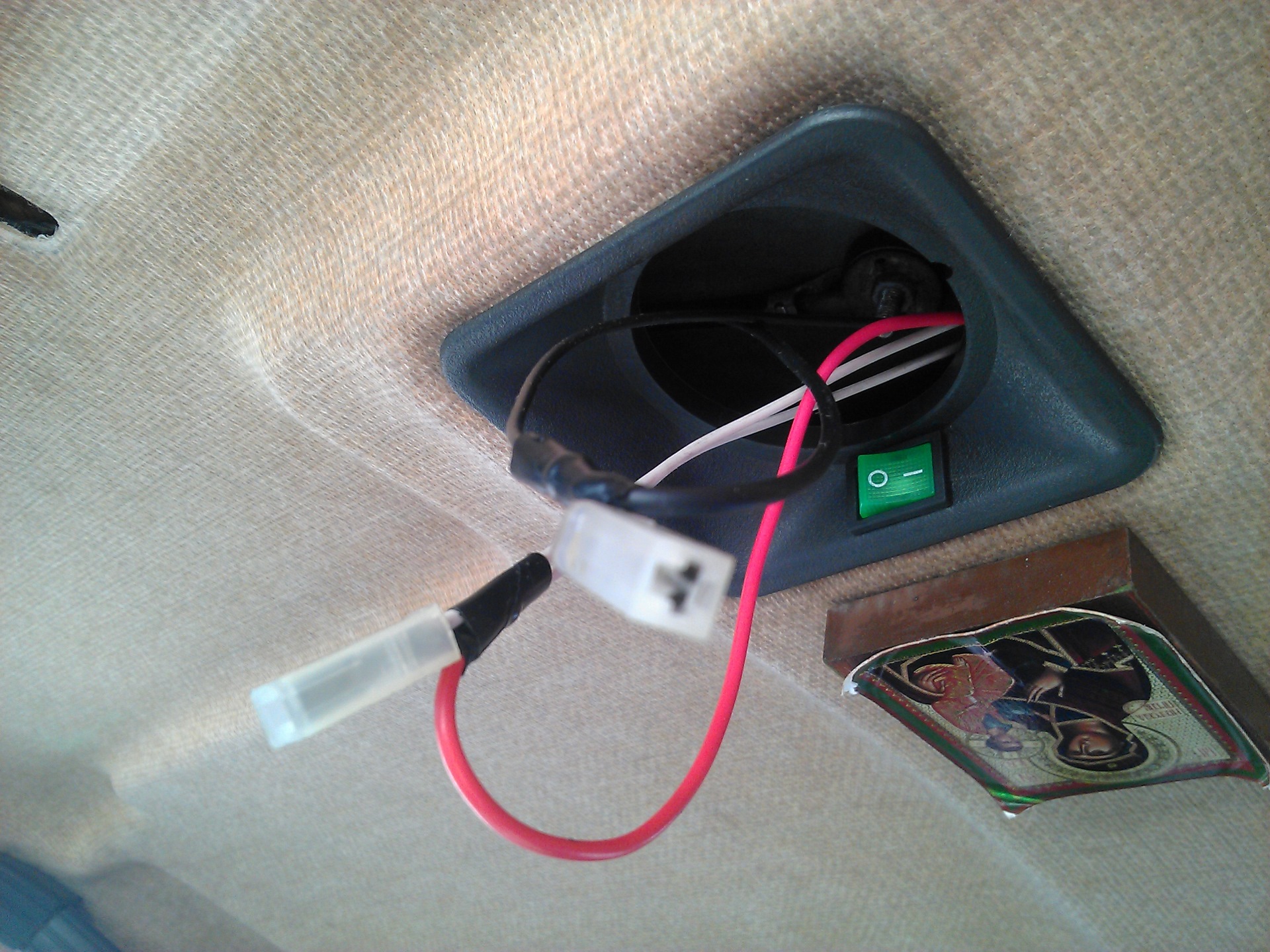

В. А почему не от прикуривателя, от зажигания?
О. Есть вероятность что нужна будет работоспособность без зажигания, например на парковке.

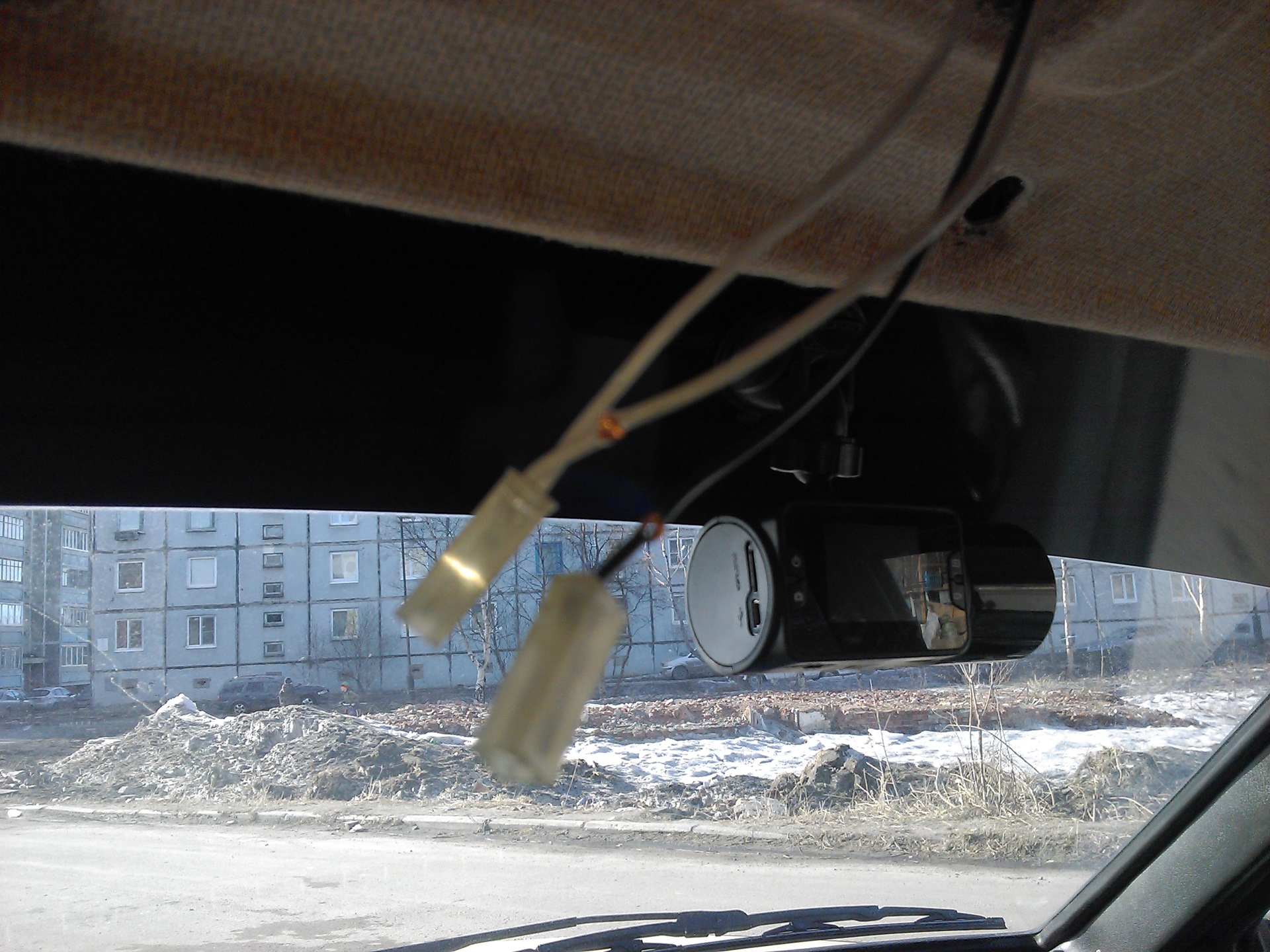

В. А зачем за зеркало спрятал?
О. А чтоб обзору не мешал, не на что там смотреть на реге этом. Вот когда, не дай тому случиться, произойдёт казус, тогда и будем смотреть.

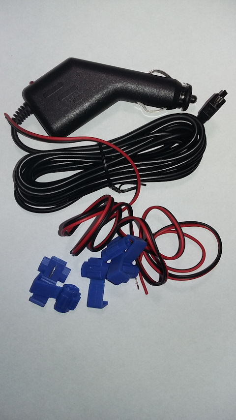

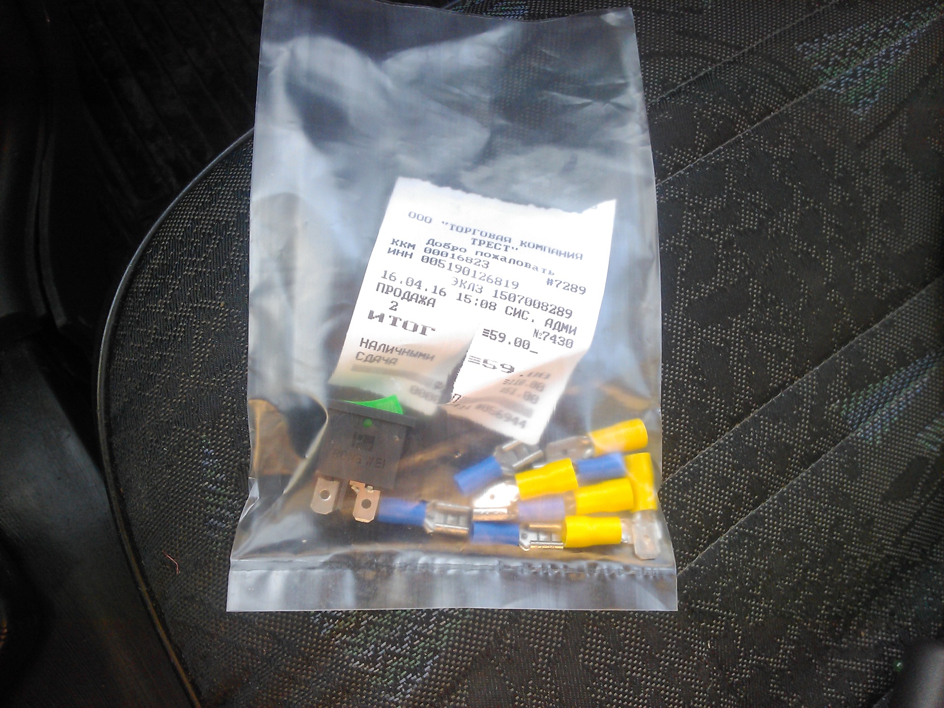

В. А что надо чтобы повторить?
О. Гнездо прикуривателя от приоры, кнопка-тумблер, провода, клемы на провода ну и сам регистратор с питанием от прикуривателя.
Считаю полезную работу проделал.
