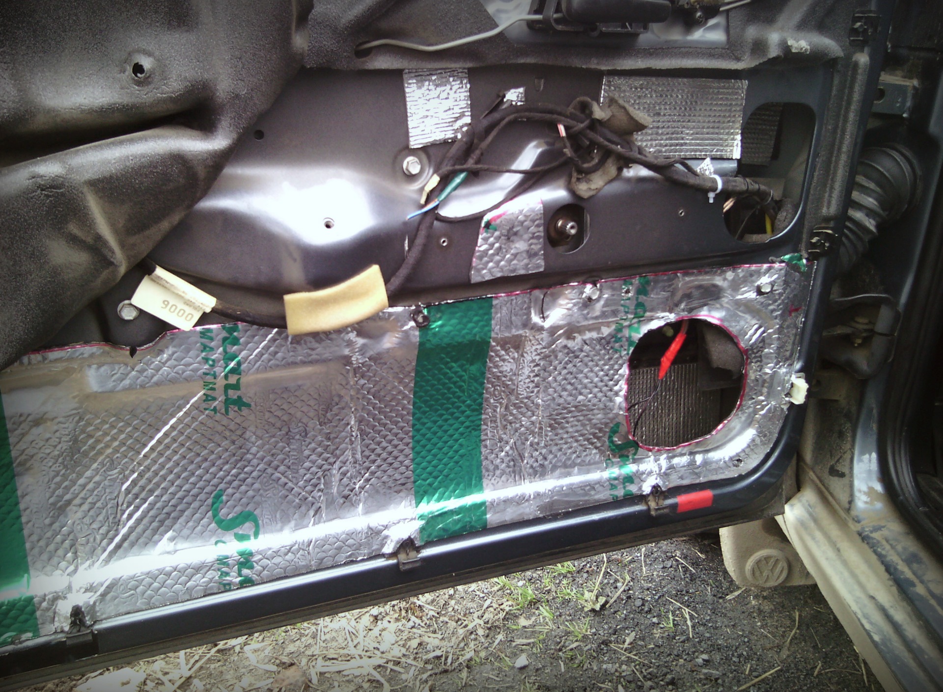

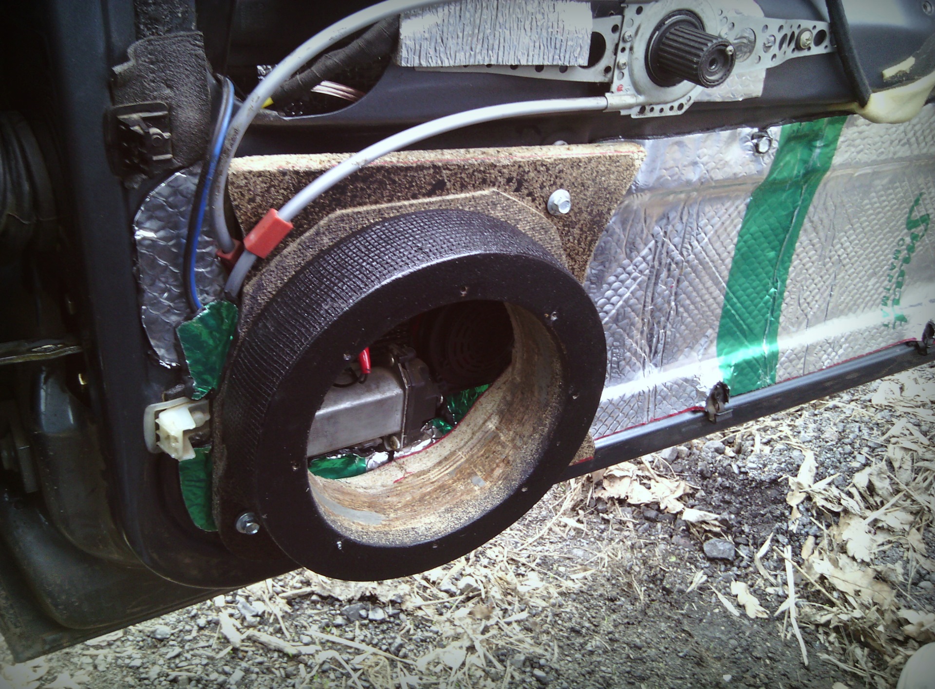

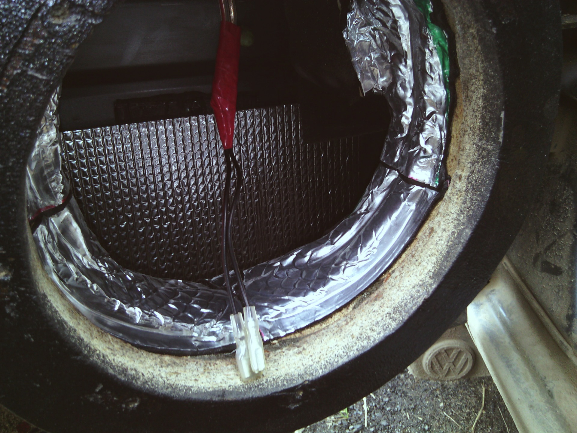

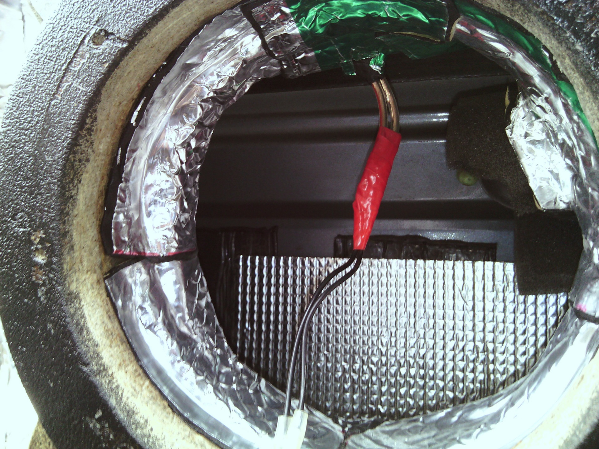

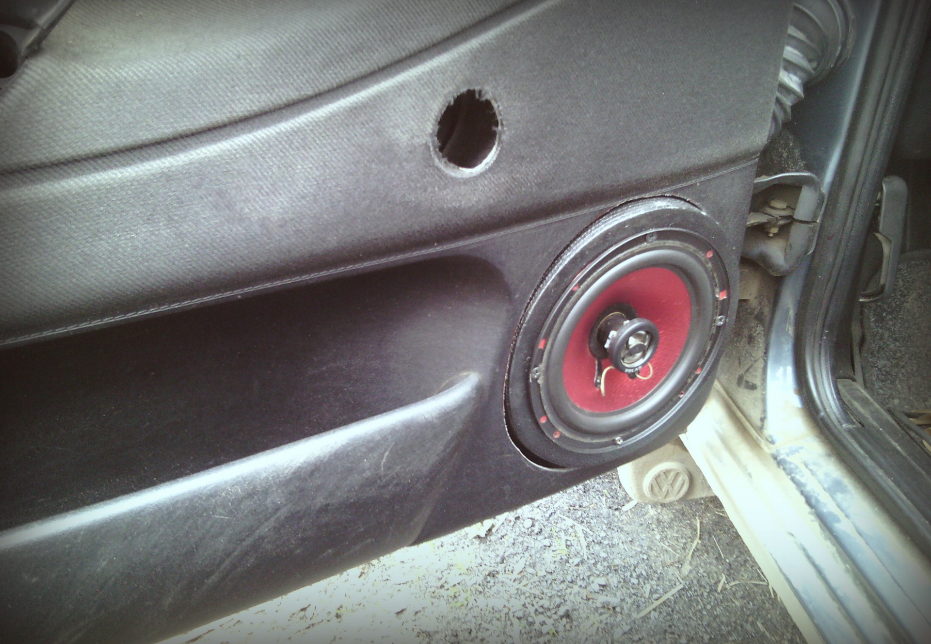

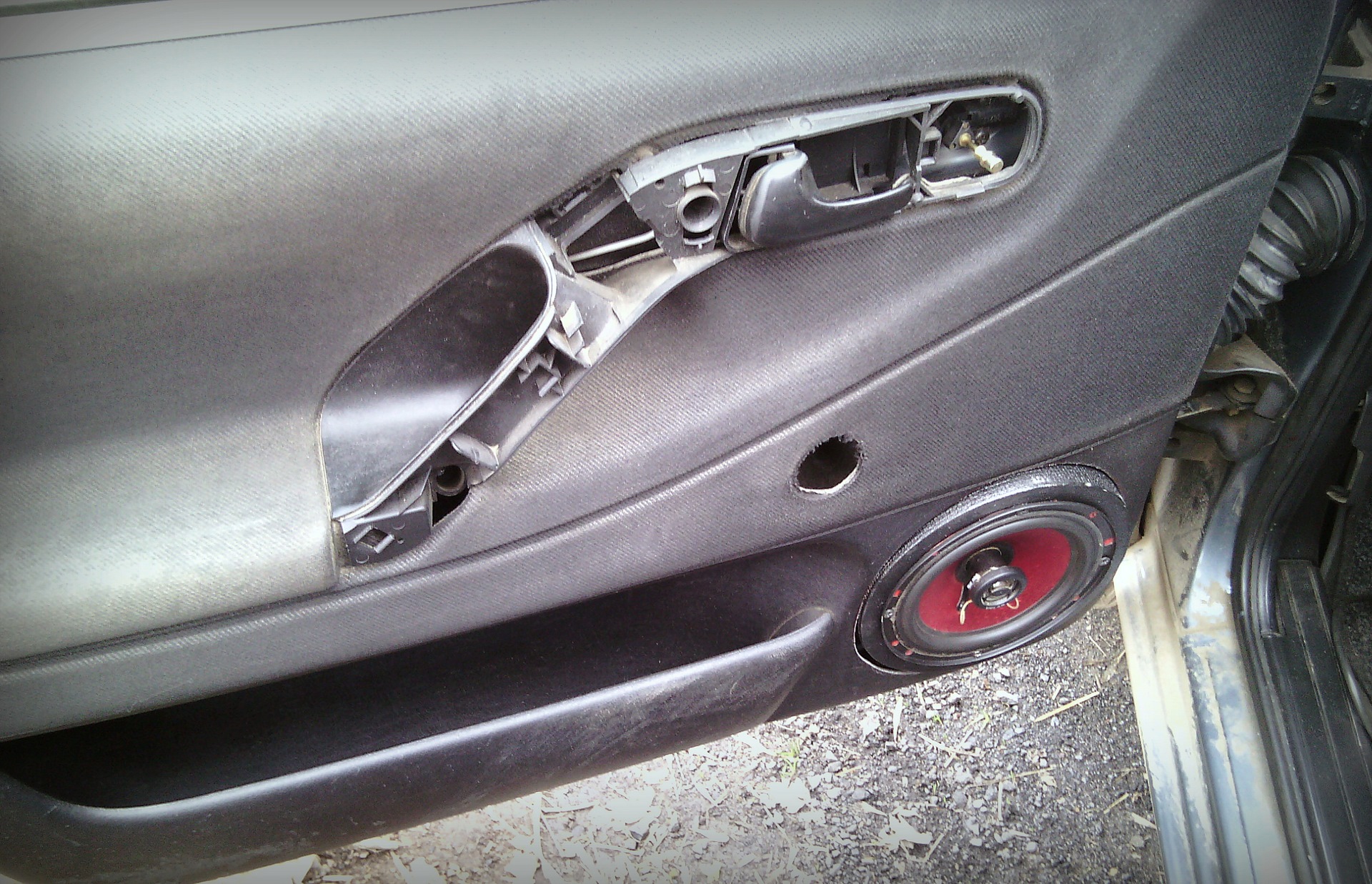

Добрался наконец до дверей. Сегодня переделал подиумы под динамики (пока что старые поставил, позже может прикуплю нормальную компонентную акустику)

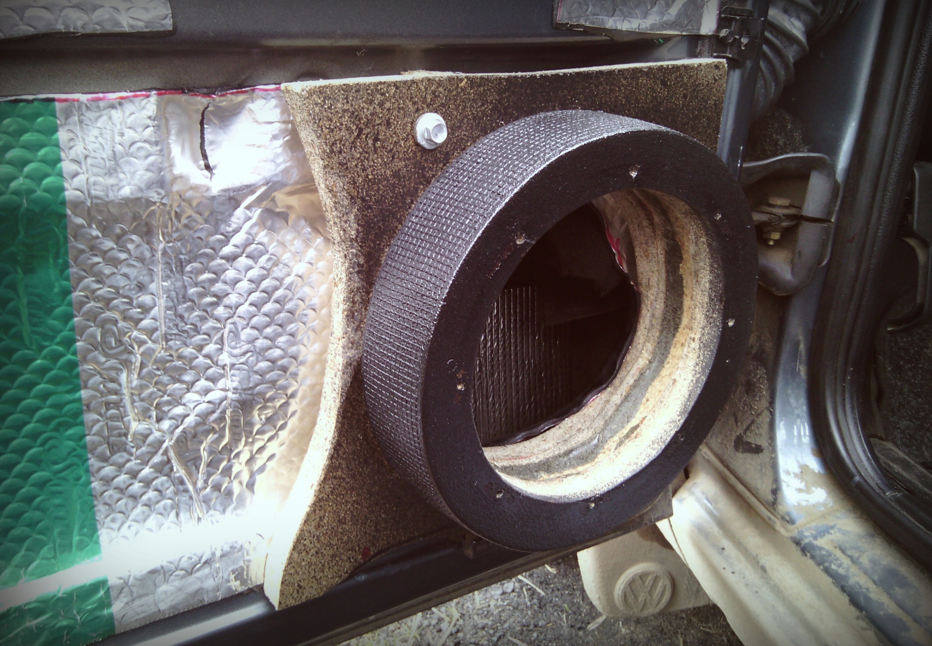

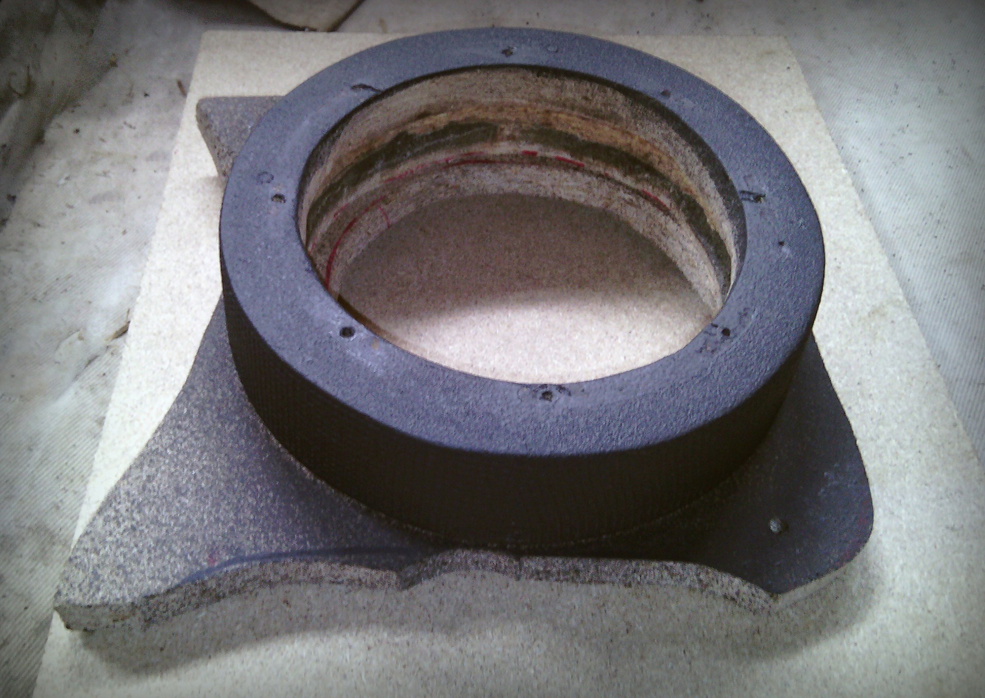

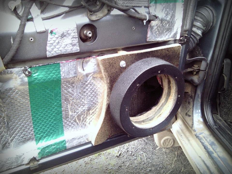

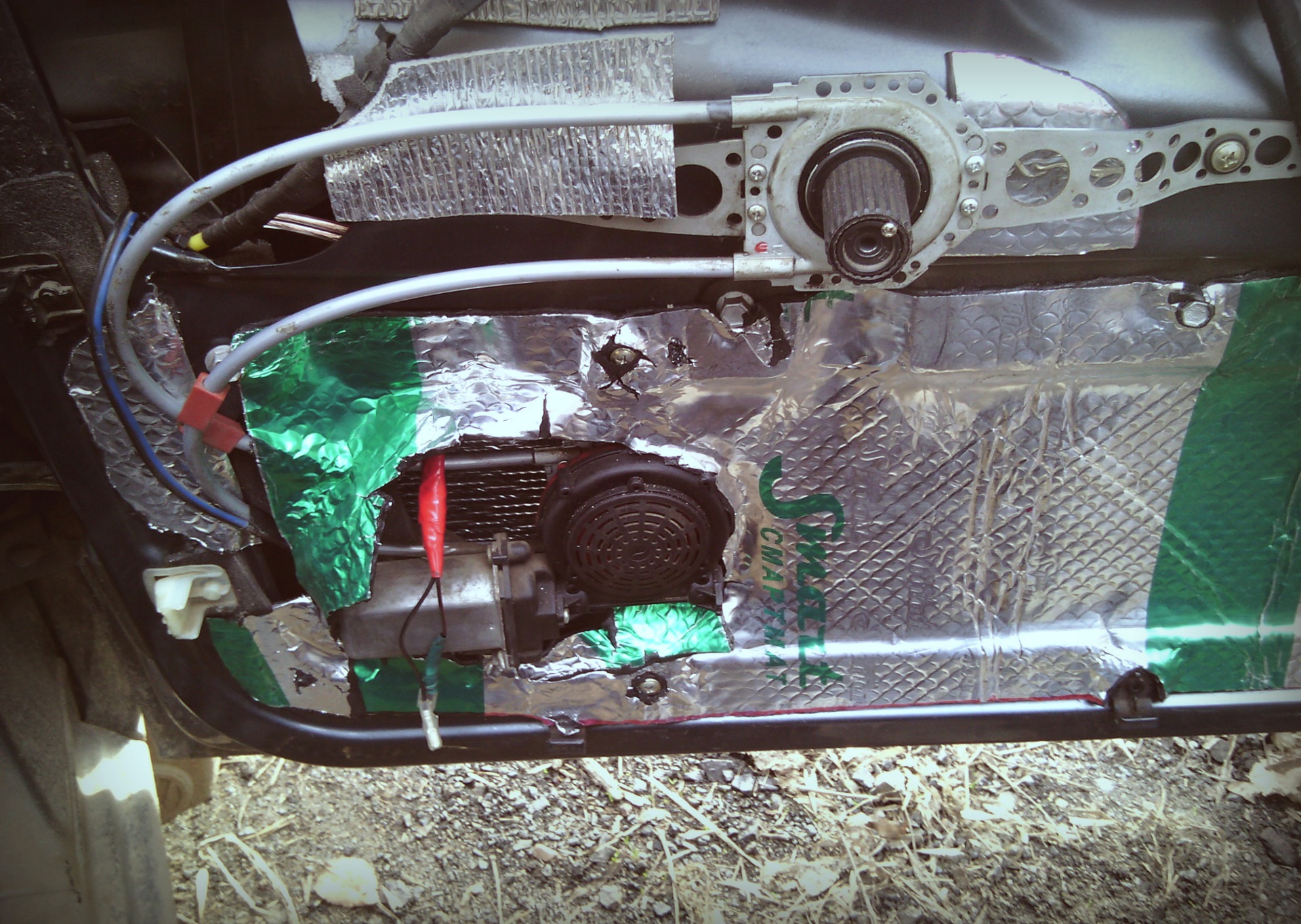

Столкнулся с небольшой проблемкой. Так как у меня стоят не родные эл.стеклоподъемники (точнее остался один, на правой, пассажирской двери) с моторчиками, закрепленными в местах, где должен стоят динамик, пришлось делать подиум широким, дабы влезла магнитная система динамика.

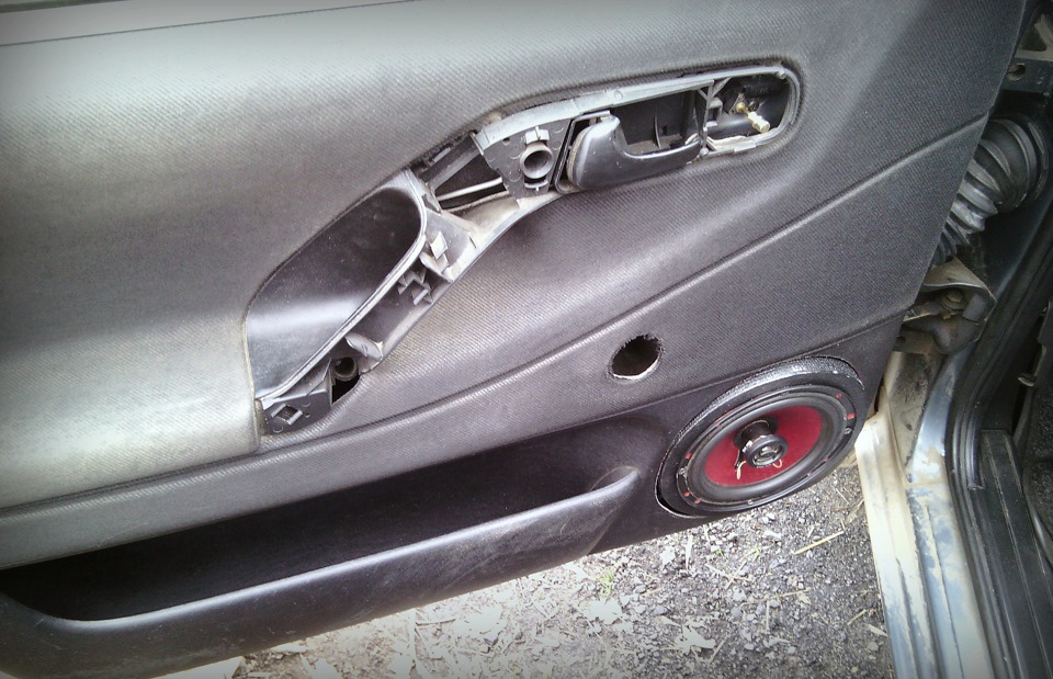

Это привело к тому, что подиум выходит за рамки дверной карты, пришлось её "зарезать"))), так же сделал и с водительской стороны, для симметрии. Хотя можно было всё это сделать заподлицо, если бы стояли родные эл. стекла и ничего не мешалось.
Ну в итоге, всё играет сочно, приятный басс появился, в салоне стало ещё потише из за дополнительной доработки дверей виброй.
Далее всё красиво оформлю, грили надо покрасить, картый дверей помыть

Не вазовские часом подъемники? Выкини их на***)))
универсальные
один выкинул, отработал 10 лет, второй держится
Как они по мощности?
стеклоподъемники? не очень, достаточно лениво крутят
