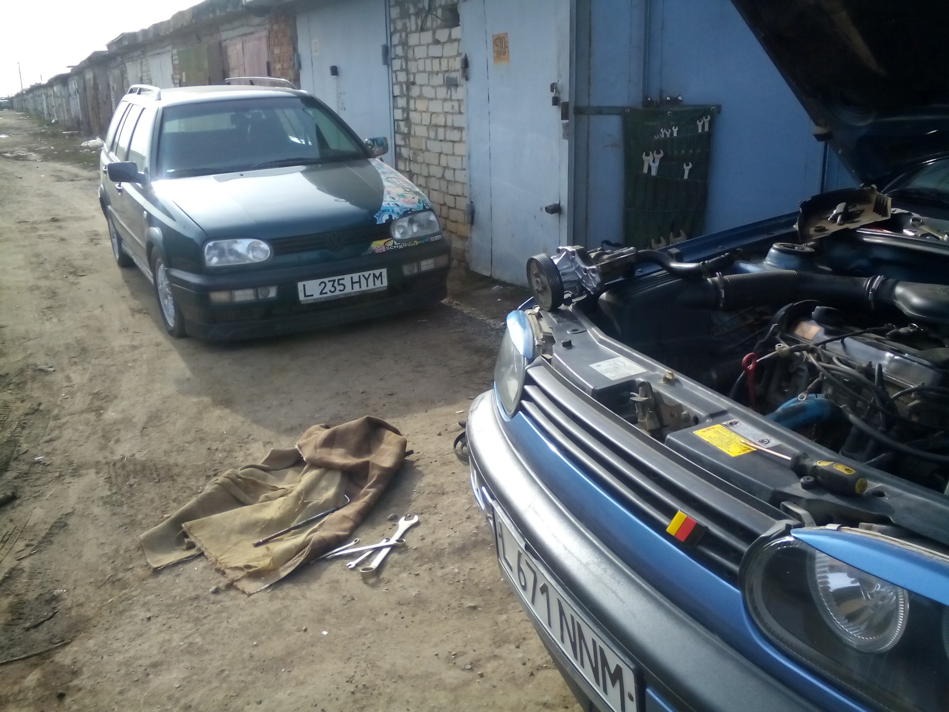

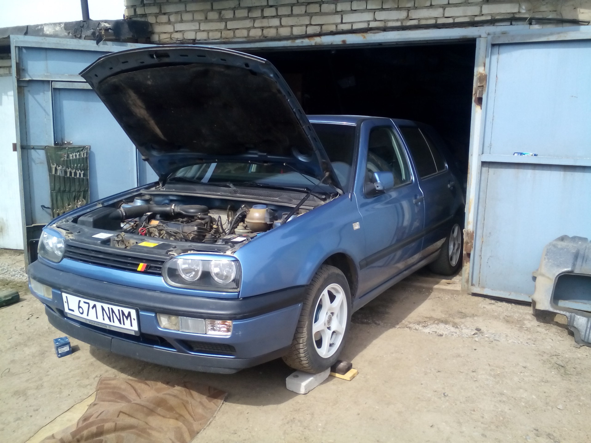

Все привет.
Напрягал под копотный шум меня уже давно.

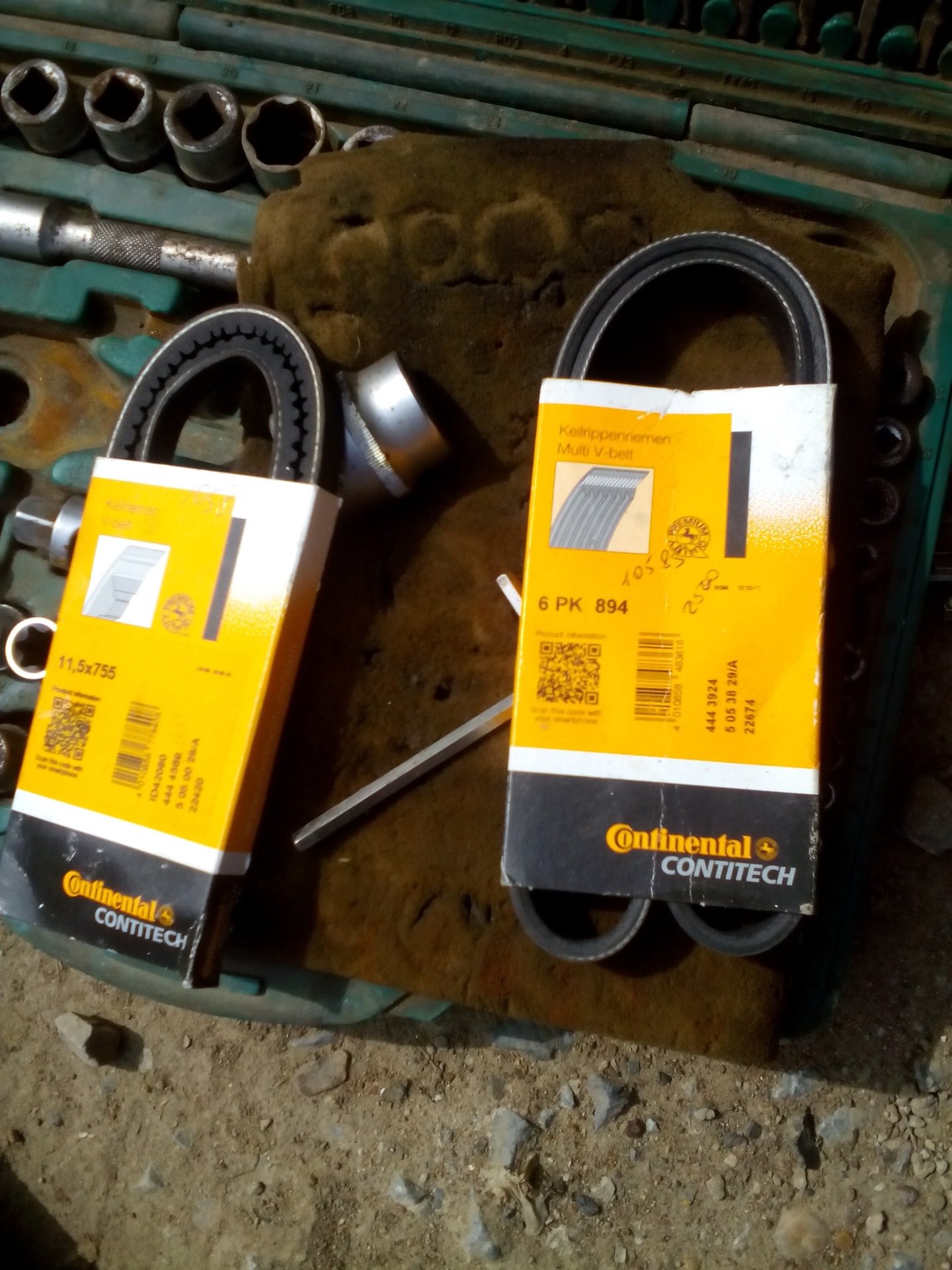

Снял генератор проверили.подшипники в норме. После поставили пропала зарядка ))) Выяснилось щётки с места тронули и перестали выдавать заряд. Было решено Заменить. к сожаления фото нет.

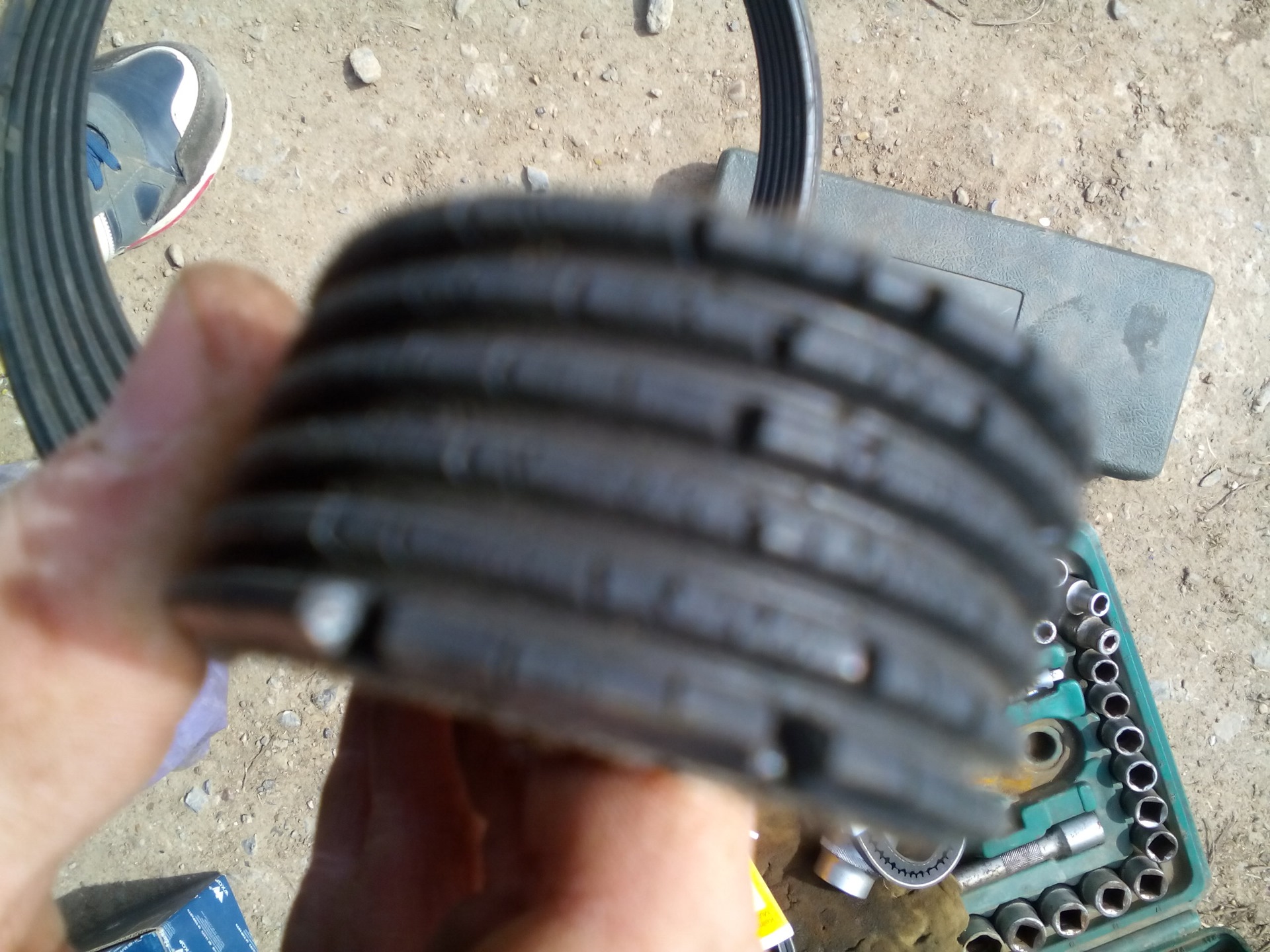

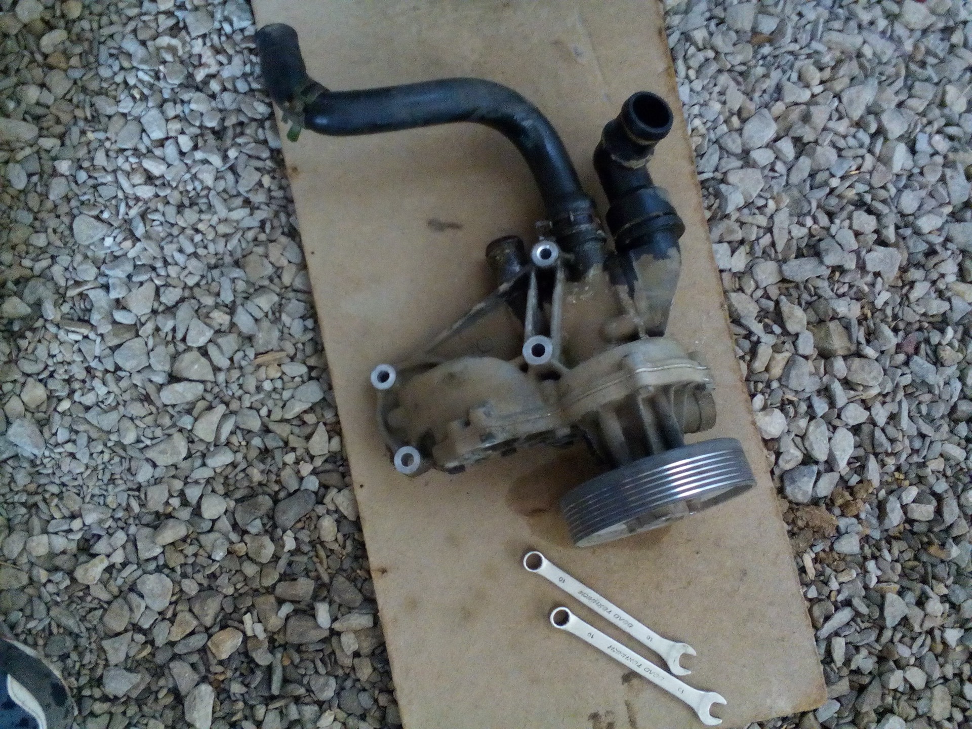

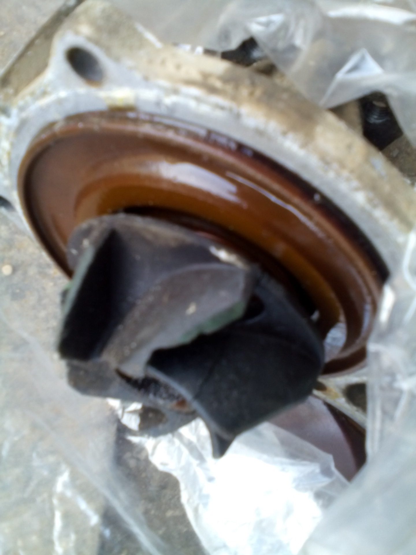

Прокопав дальше Выяснилось помпа Болтанка совсем в разнос идёт.
Как показало вскрытие Помпе 23 года, Так же как и Гольфу )))
Местами крыльчатка от старости погрызена разъедена была ))
Помпу взял Фирмы DOLZ по совету Друга zackr
И ещё Спасибо соклубу Другу за Помощь KolyaG

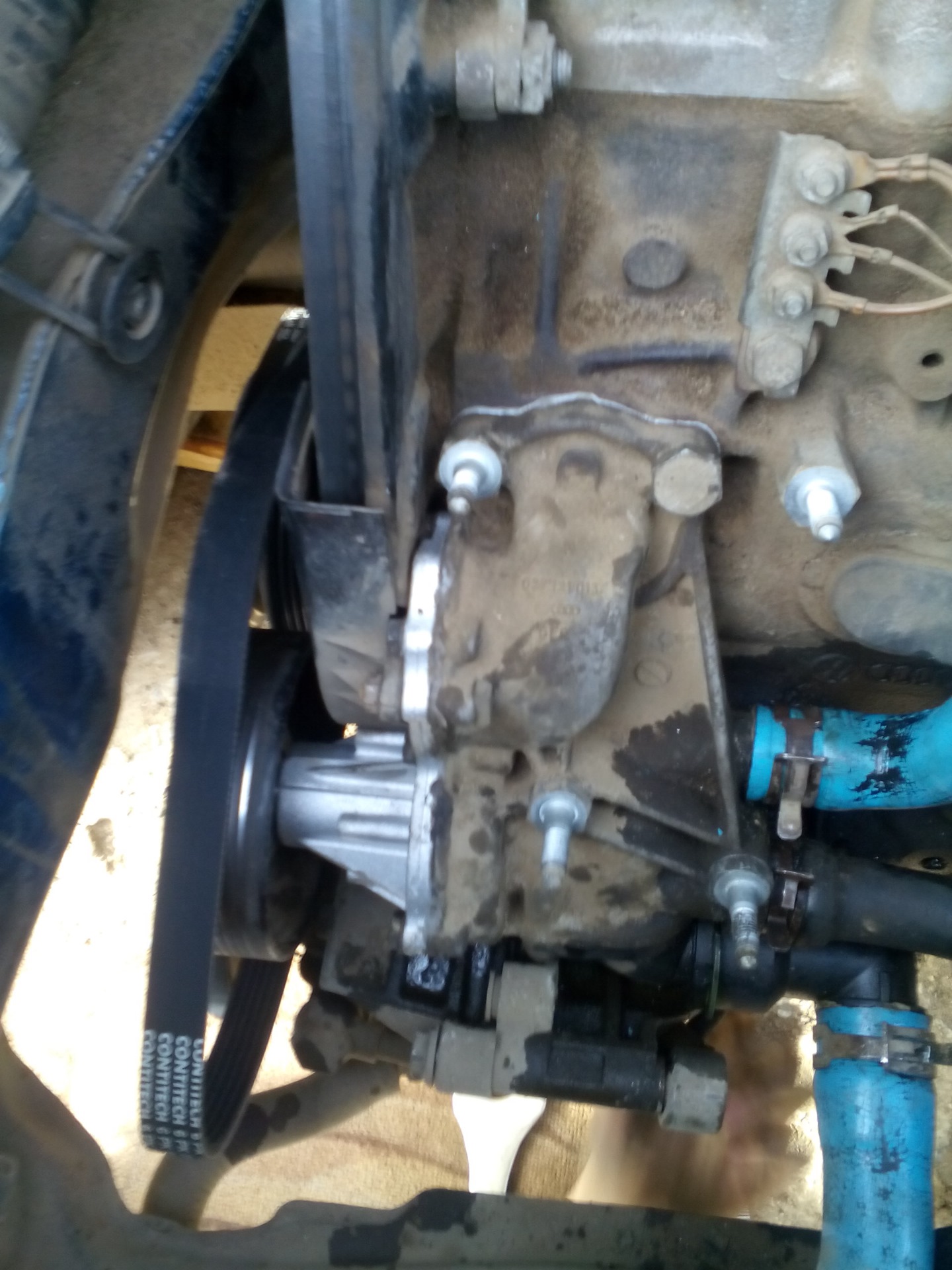

Сняли мы её не сразу. Так как шкив не хотел откручиваться провернулся шестигранник.
Промучившись какое то время, вбив силой звёздочку успешно одолели его).
Фото всего процесса к сожаления нет. Да и фото оставляет желать лучшего.
Если кому подробно процесс интересен.Пишите Чем смогу помогу. У меня без Кондея,
чему процесс облегчён был.

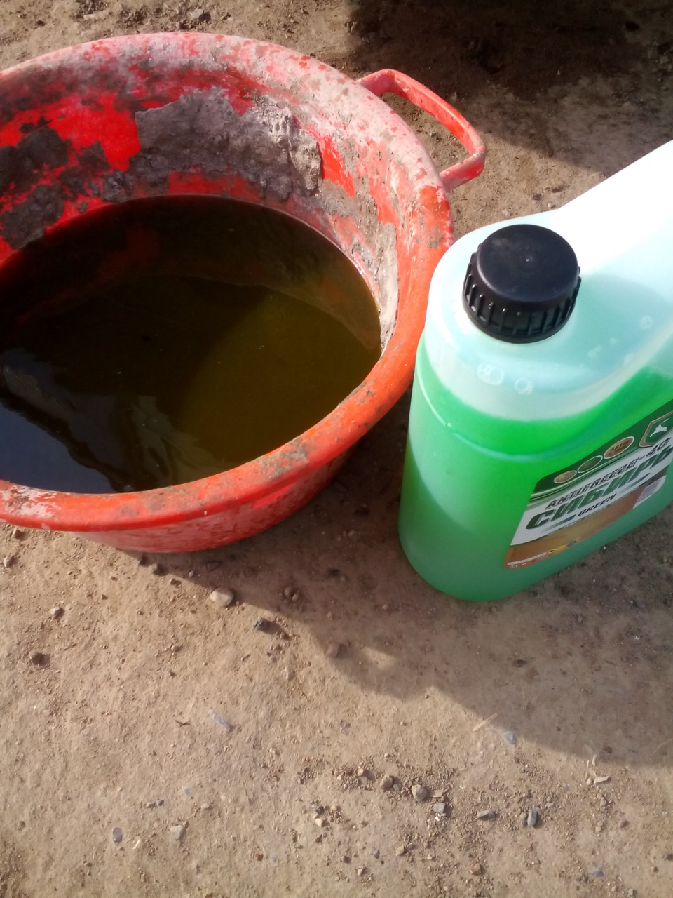

У меня с системой охлаждения отношения особые) жидкость менялась уже раз 5 за 2 года, не меньше, всегда причем жижа была непонятного грязного цвета… не понимаю просто как так можно "убить" систему, что туда лить надо было (еще до меня). Потом я психанул, залил промывку, с большего выгнало грязь, щас вроде норм. А вообще, че только не менялось, помпа кстати DOLZ тоже, год уже полет нормальный, термостат, радиатор печки, патрубки, датчики, вентилятор, до ума довел вроде
Хорош. В планах В конце сезона ещё раз обновить ОЖ .

Ого как по потрескался
Гура Ремень такой же)) На добром слове ездил. ещё и в Россию Мотался ))
