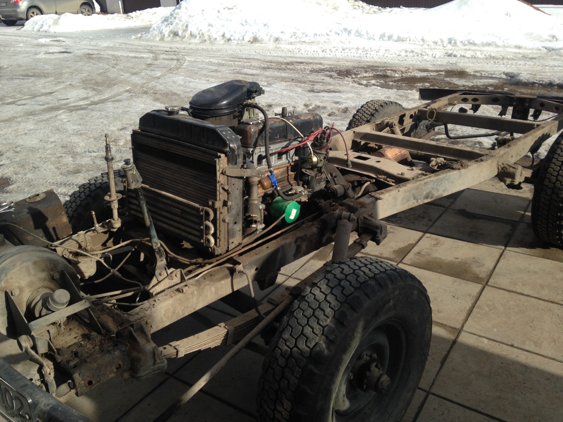

Сняли кабинку и поставили ее пока на газельку
Выкорчевали 402 мотор, в сторонку его…

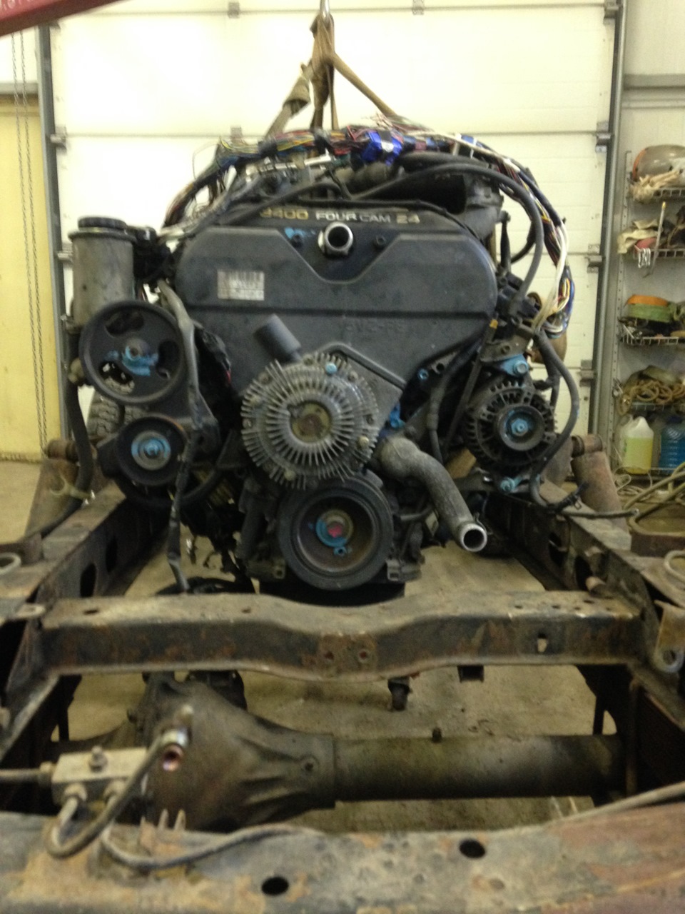

за одно прикинули примерно Шестерку…

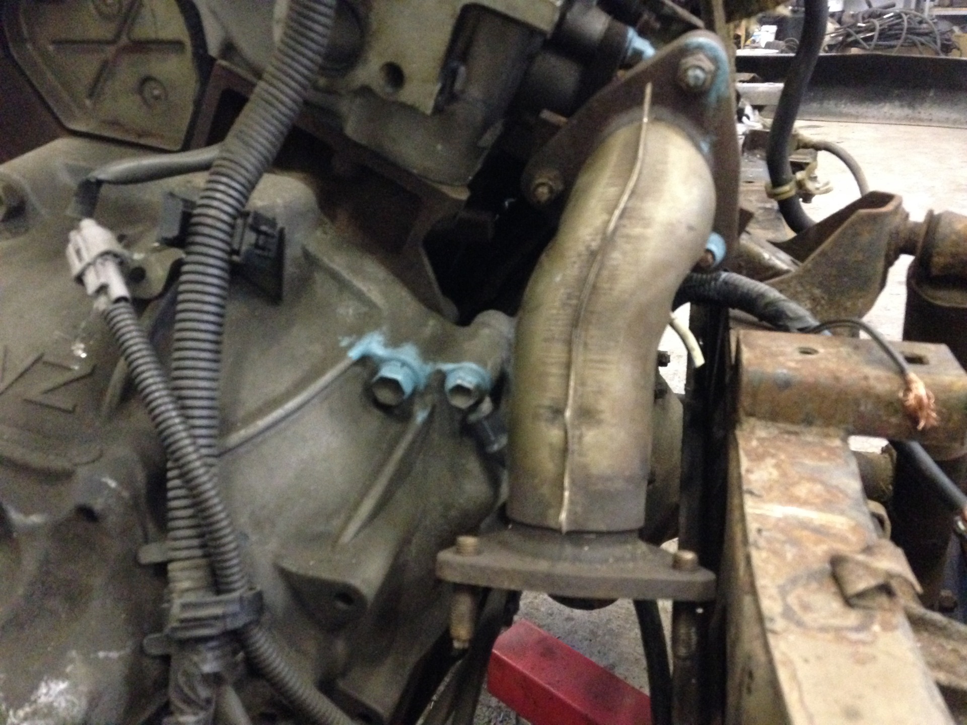

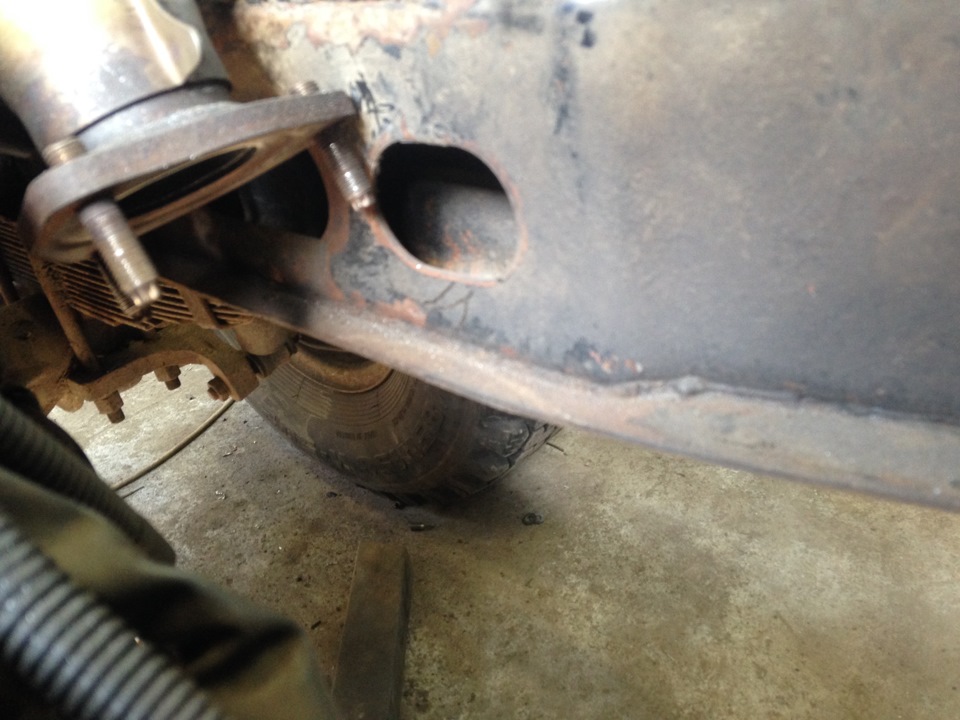

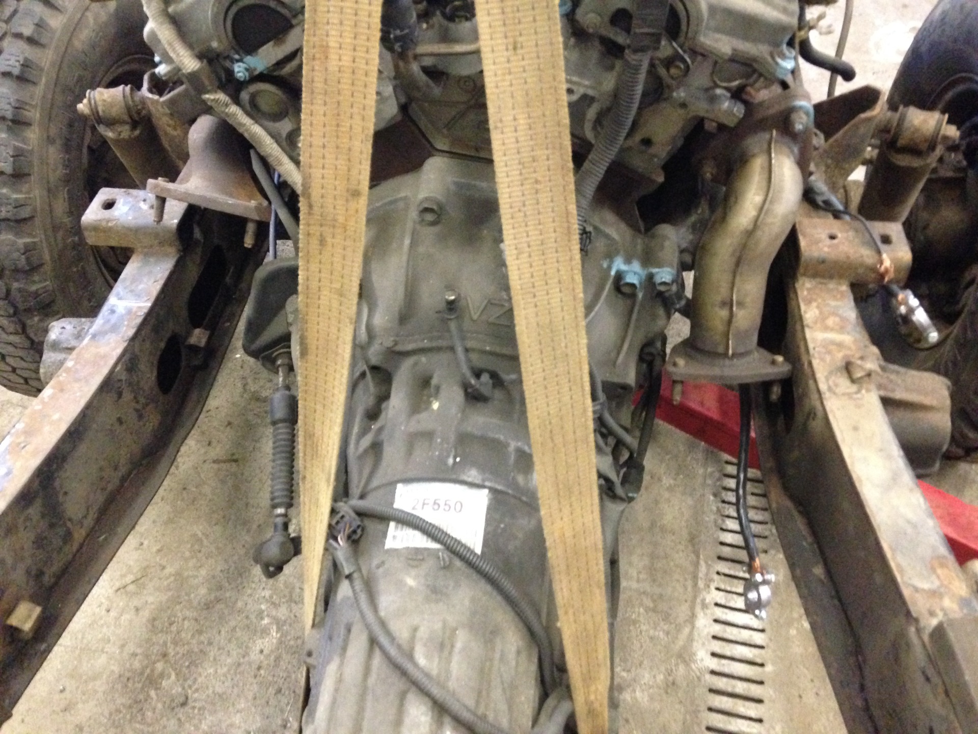

В целом все лезет, но мне честно говоря не понравилось как он там стоит, зазоры с рамой по 1-2 см, все очень тесно, при необходимости ремонта придется попотеть вплоть до снятия кабины…
Двигатель с РК намного длиннее родного, поэтому выставляем его максимально вперед, насколько позволяет место чтоб не резать передний тоннель…
