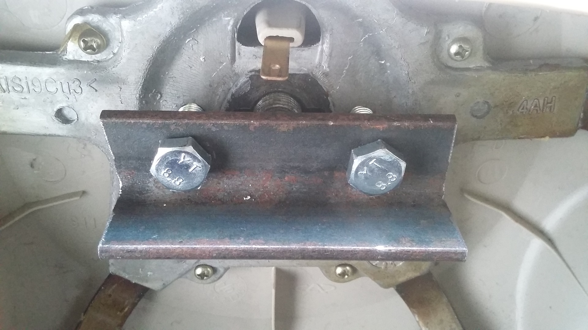

Самый простой способ снять руль без дорогостоящих съемников можно сделать из металлолома. Для этого нужно поискать либо толстую полосу либо уголок. Главное чтоб была жесткость на изгиб. Затем штангеном меряем по центрам отверстий на руле и переносим их на уголок (в моём случае). Если не ошибаюсь в руле резьба М8. Исходя из этого берем сверло на 10 мм. и сверлим по центрам
Болты берем М8 35мм но возможно у кого-то будет иная длина, но главное чтоб не вырвать резьбу в руле, следите чтобы болт глубоко был ввинчен, но не насквозь, чтоб не повредить контактное кольцо сигнала.
В конечном результате должно получится как-то так
При ввинчивании следите чтоб не было перекоса. Можете подкладывать шайбы. Резьбу желательно смазать хотя бы маслом или ВДшкой.
