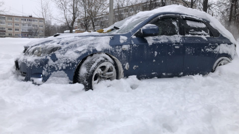

По дороге в Серпухов заезжаю в Плеяду на Энтузиастов. Делаю полную диагностику авто.
Вердикт:
Сканирование: кодов ошибок нет. Параметры ДВС в норме.
Компрессия по цилиндрам: во всех 10.0 (очень обрадовался)
Давление топлива 2,5-5,5 норма
Давление турбины 0,8 норма
Все технические жидкости в норме
Небольшой шум подвисного подшипника
Износ ПТК 5%
Износ ЗТК 95%, ЗТД в сильной коррозии
Толщина ЛКП всех деталей 130-140 — норма
Редуктор, вискомуфта, подвеска в норме
Мастера сказали на редкость хороший экземпляр)))
Дальше самое печальное:
Трещина ремня ГРМ
Течь рулевой рейки
Микротрещины шкива распредвала
Деформирована одна крышка ремня грм (ремень по ней трет)
Оставляю на ремонт.
Что бы случилось если бы не заехал проверить ГРМ лучше не думать, за то теперь душа спокойна.
