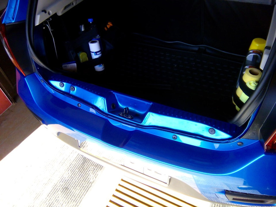

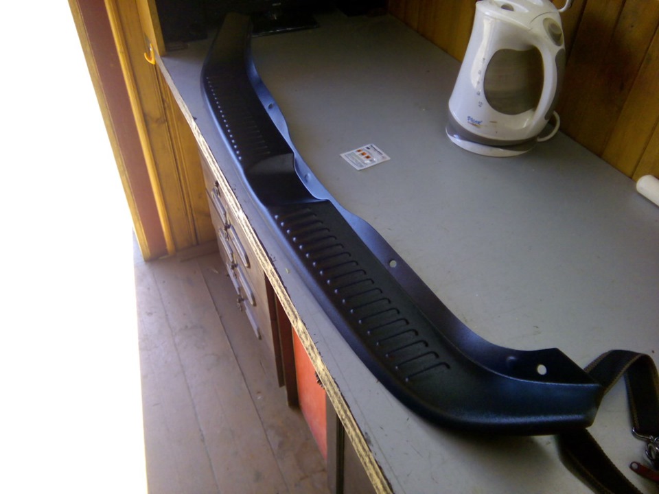

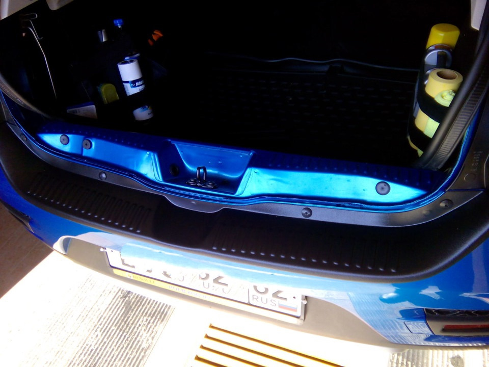

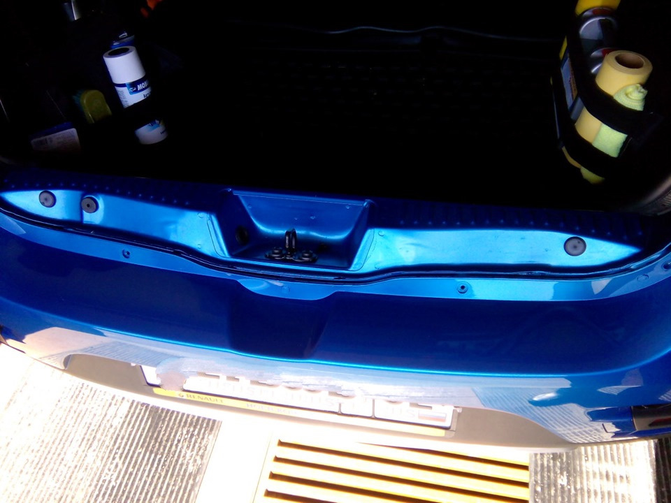

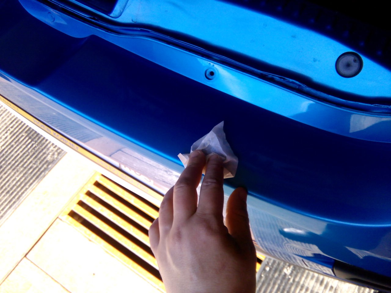

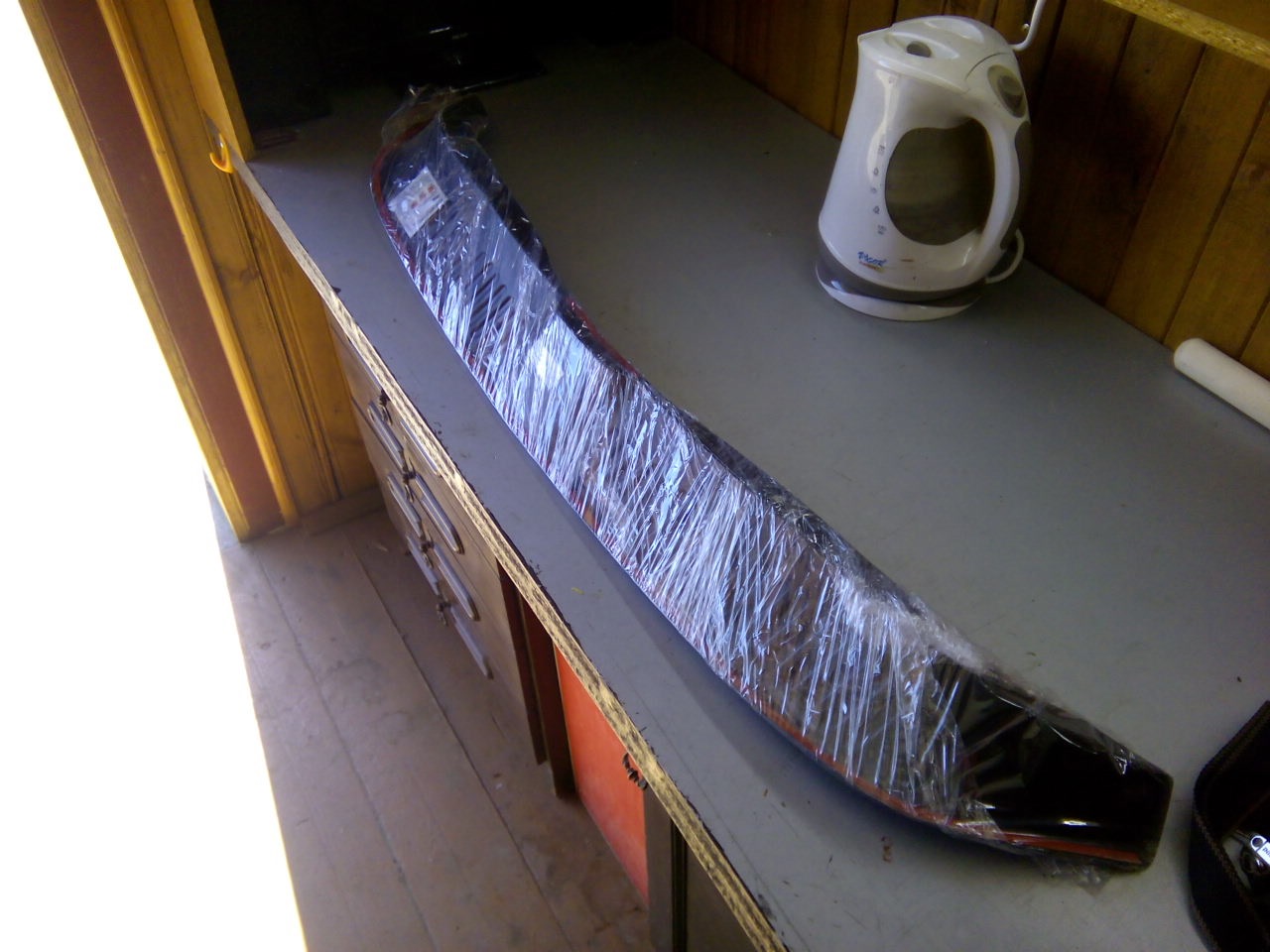

заказал — www.russ-artel.ru/catalog…o-bampera-nrs-050502.html, и установил накладку заднего бампера . сначала снял уплотнитель, выкрутил 4 винта, примерил, протер салфеткой активатором агдезии( идет в комплекте ), приклеил, вкрутил винты обратно, и поставил уплотнитель. на все ушло 15 минут . но через два месяца наступила вторая часть марлизонского балета ( — www.drive2.ru/l/10616047/

Винты под какой ключ? Под TORX?
Да, под torx
А какой номер Torx идёт для этих винтов? Тоже собираюсь поставить, с зимы лежит накладка, надо ключ купить и не знаю какой размер. Заранее благодарен )).
Извини за долгий ответ ) ключ ( я использовал биту на шуруповерт ) Т30 .
Значит Т30. Спасибо )). У нас на машине все винты под этот ключ? Я просто думаю есть ли смысл покупать комплект ключей, если остальные негде задействовать?
еще не смотрел, где какие винты, но думаю что набор пригодиться . у меня набор с разными насадками и битами — постоянно где то, что то да пригодиться )
Спасибо. Купил комплект L-образных. Поставил накладку, всё хорошо )).
рад, что помог )
