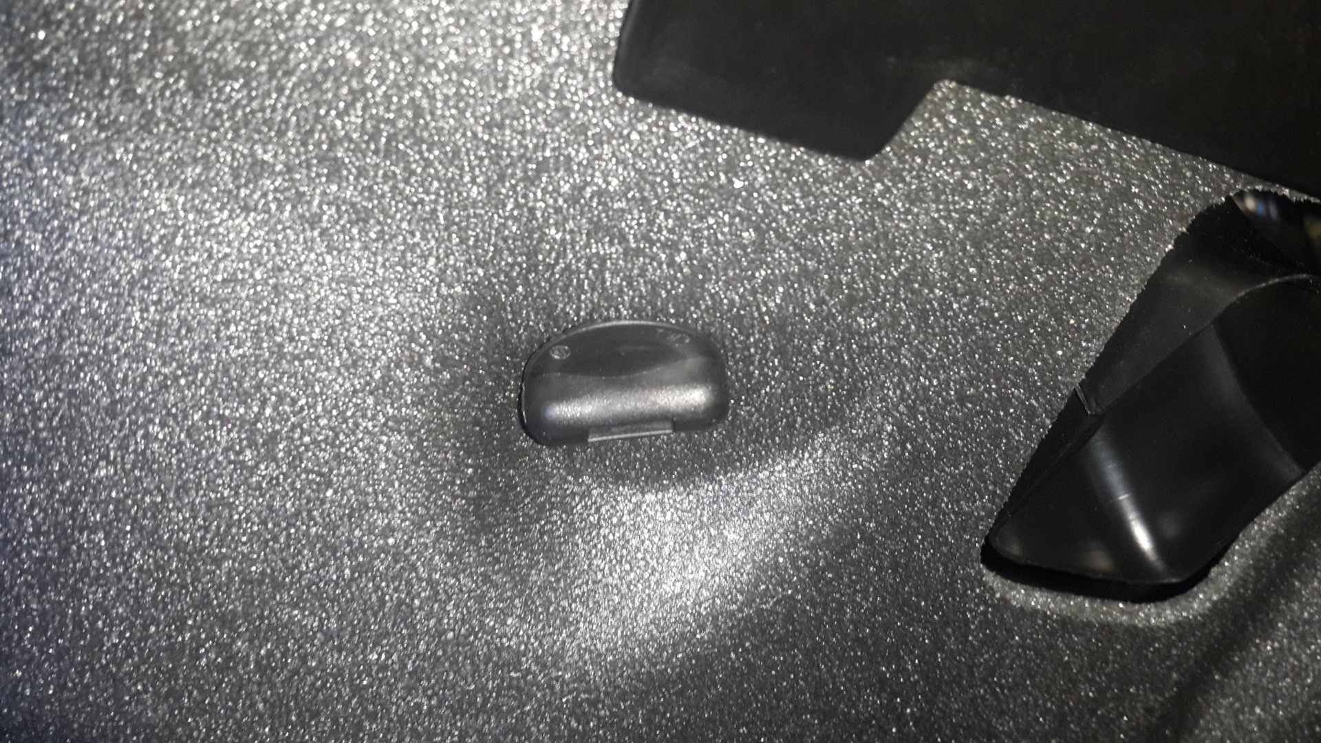

Первым делом лезем под бардачок, откручиваем два винта и снимаем обшивку.
Снимаем сам бардачек. Отсоединяем микролифт и в открытом состоянии бардачка давим на его петли снизу вверх. Открывается доступ к фильтру.

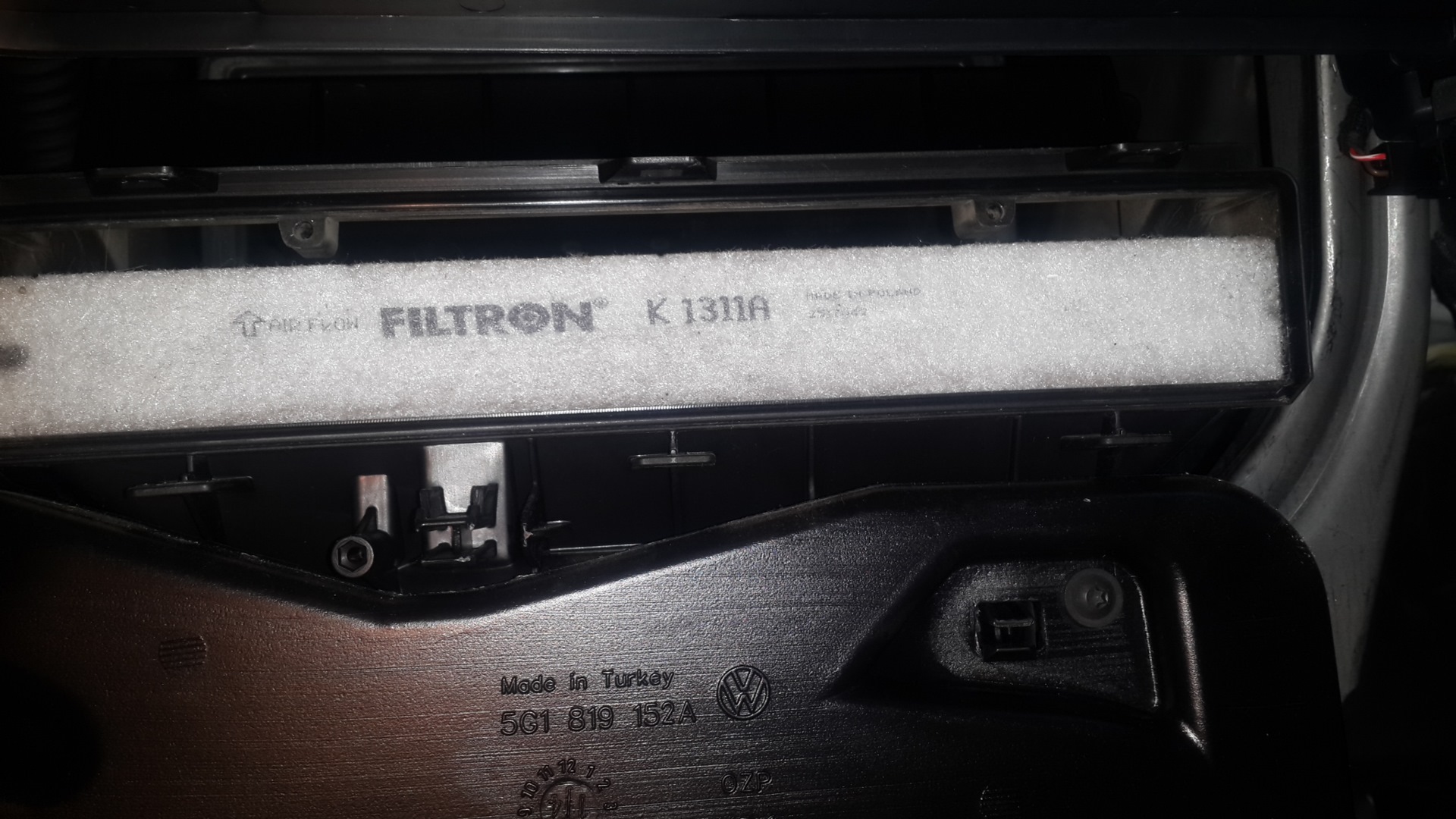

Снимаем старый салонный фильтр отогнуть три защелки на крышке фильтра
Далее ! внимание ! смотрим как установил фильтр ОД возрождение север орел. Так делать не надо. Поток воздуха у нас идет сверху вниз, но никак не наоборот

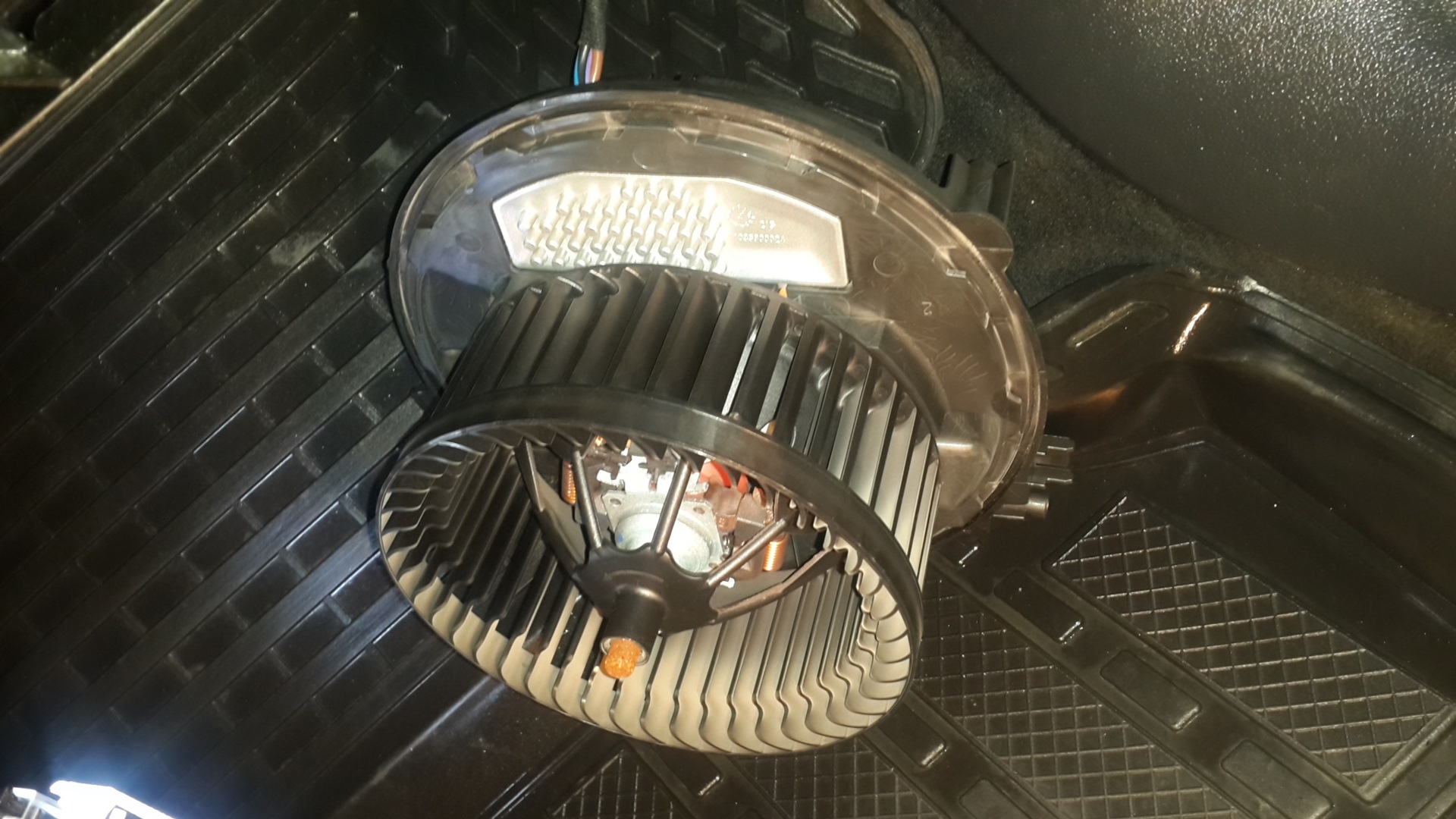

Далее отогнув защелку-фиксатор проворачиваем моторчик вентилятора и снимаем его

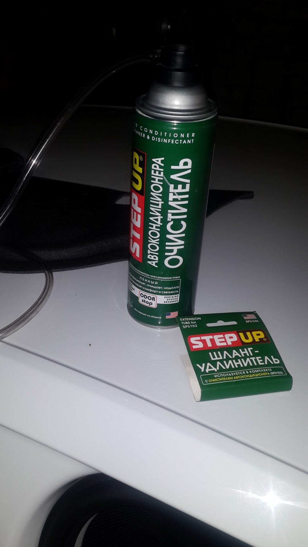

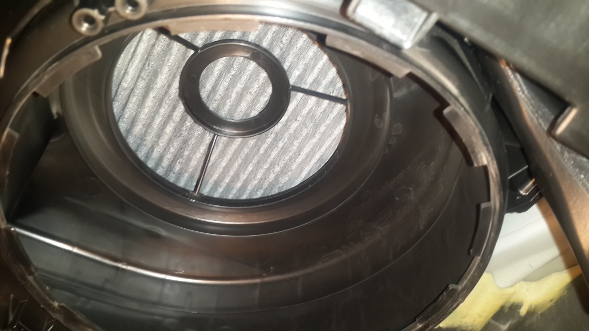

Далее берем балончик с очистителем подсоединяем шланг-удлинитель
Вставляем шланг в воздушный канал со стороны моторчика, пытаемся нащупать шлангом радиатор см 30-40 и распыляем половину пены с этой стороны, у меня она начала вылазить уже из этого канала и подошла к месту установки моторчика.
Дальше засовываем шланг в патрубок охлаждения бардачка и оставшуюся часть пены распыляем туда.

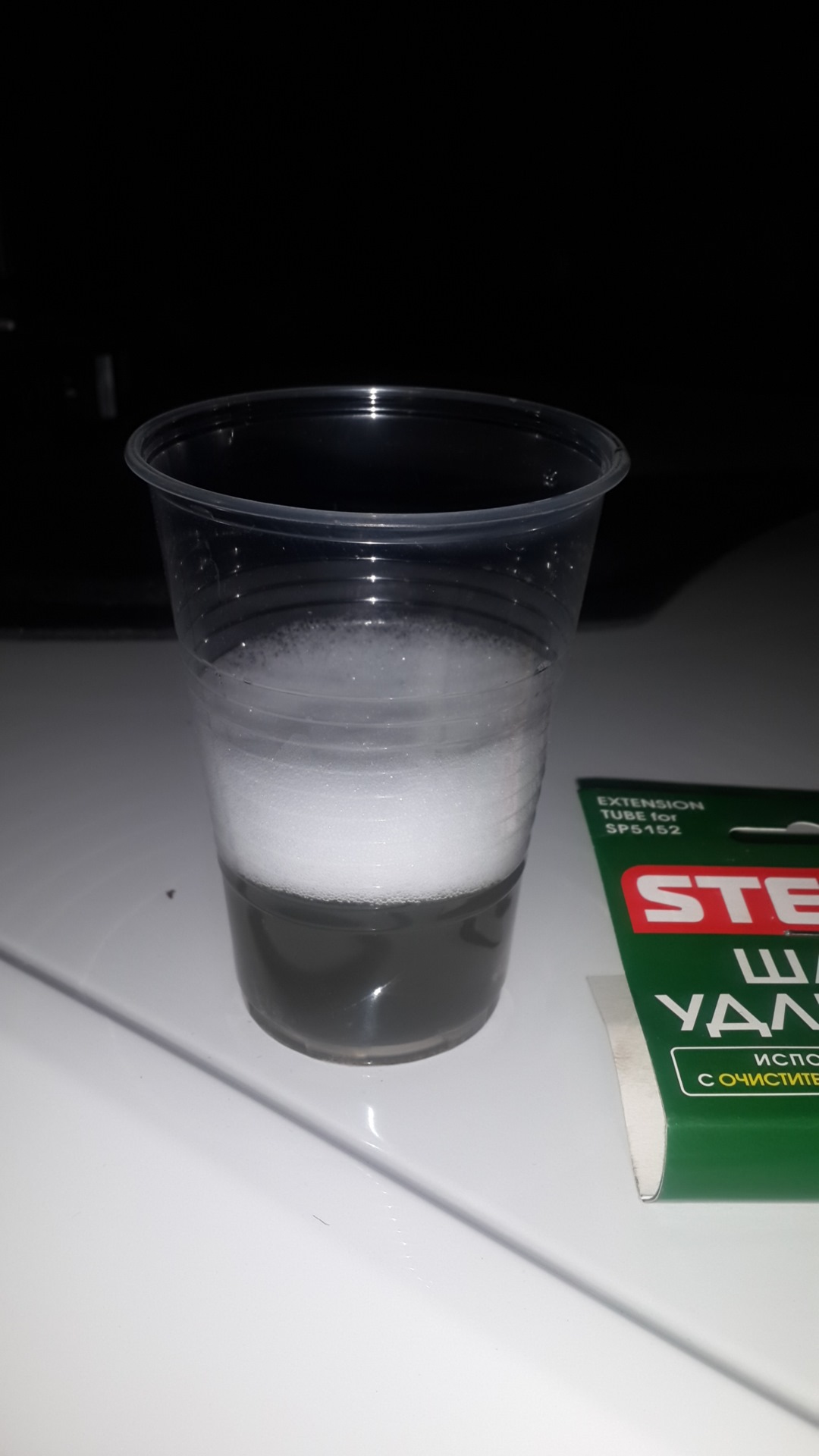

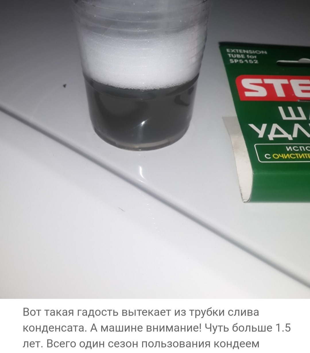

Выходим из машины закрываем двери окна и ждем когда пена сделает свое дело, превратится в воду и со всей дрянью вытечет через трубку слива конденсата. Мин 15 примерно.
Дальше ставим моторчик печки, подключаем, включаем кондей, рецеркуляцию и обороты на всю. Заводим. Выходим из машины, и еще ждем мин 15.
Еще дополнительно напшикал в каждый воздуховод по тюбику хлоргексидина, благо стоит копейки в аптеке.
Дальше я еще и просушил испаритель включил печку на всю а кондей выкл. Мин 10.
Дальше ставим новый фильтр на место и собираем все в обратной последовательности
Проездил неделю могу с уверенностью сказать, неприятный запах пропал полностью, средством пахло еще пару дней когда включался кондей. В будущем буду такую процедуру повторять каждый год перед летним сезоном. Теперь покупать шланг удлинитель не надо, а цена самого балона со средством будет гараздо ниже.

Доброго дня, полезный отчет, только фильтр правильно стоит, стрелка вверх показывает какой стороной его поставить)
Стрелкой показывается направление потока воздуха

А Почему воздух идёт сверху вниз? Как это определил? У меня с завода стоял как у тебя на фото
Блин ну а сверху там только забор воздуха и все
Serhio777Minsk
И еще 100% подтверждение это то что сверху фильтр забит а снизу нет
Спасибо. Я шкоду ещё только изучаю до этого был Опель его знал вдоль и поперек
BULLDOG46rus
