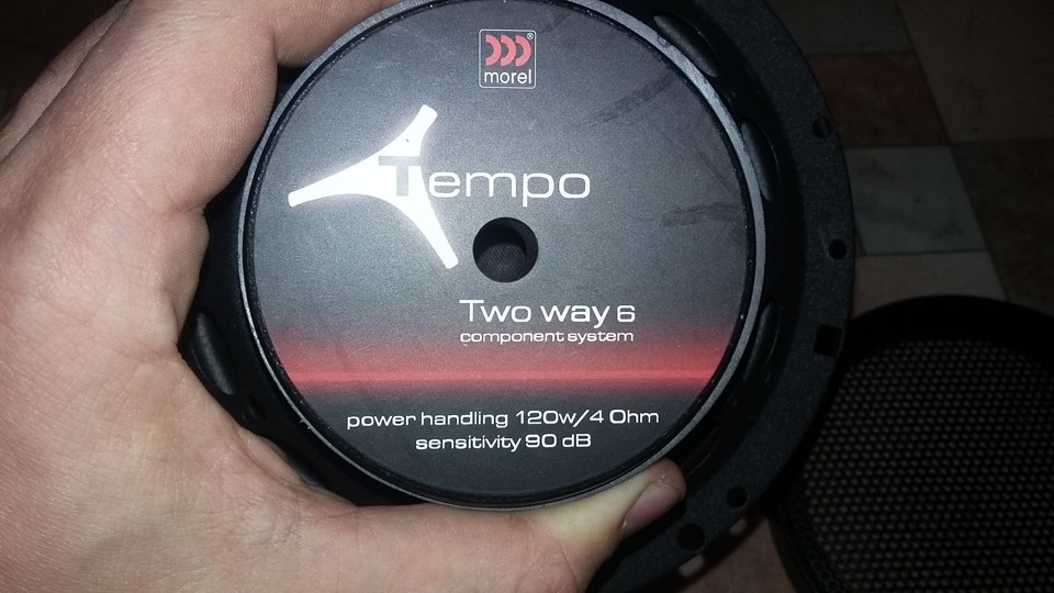

Фронт: MOREL TEMPO 6

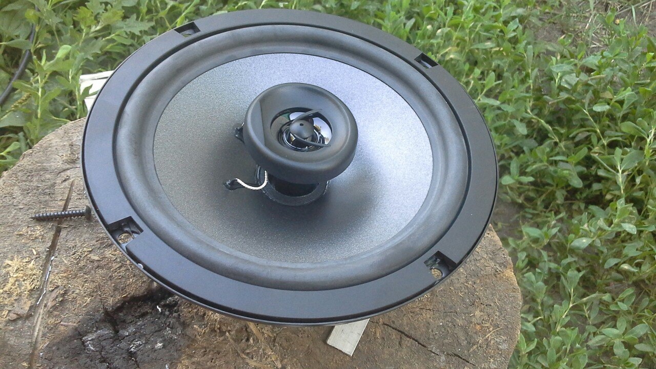

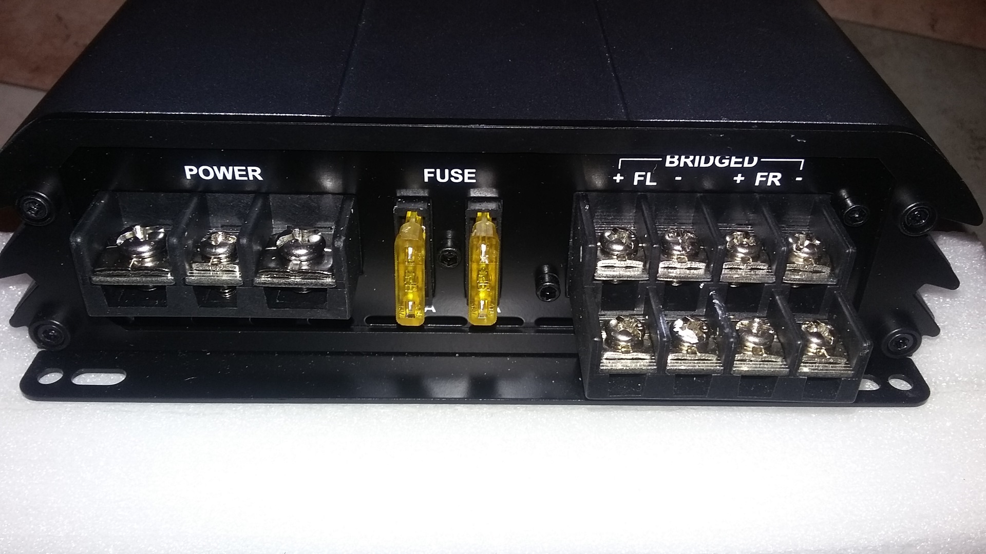

Усилитель: ART-SOUND XE 754

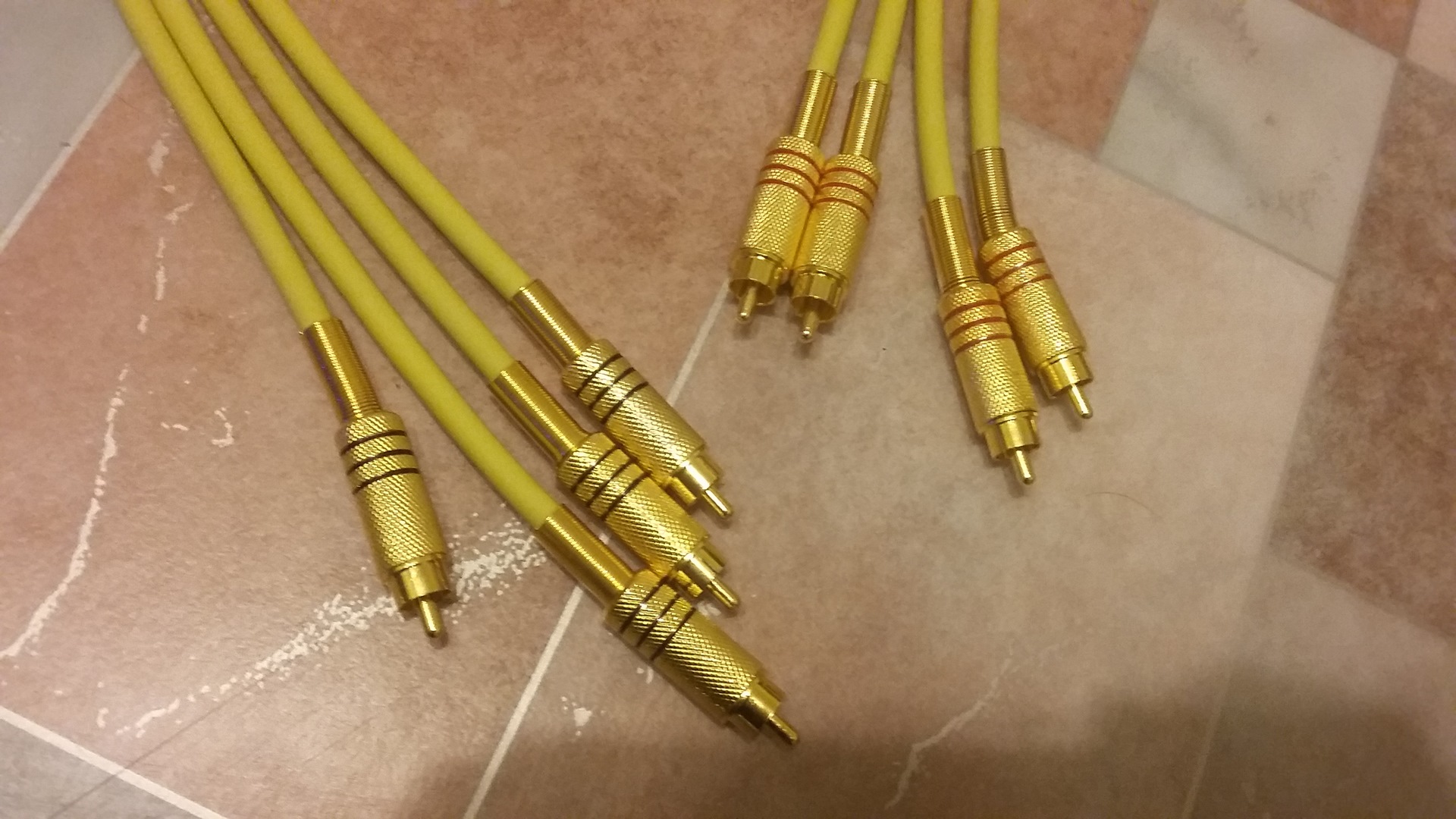

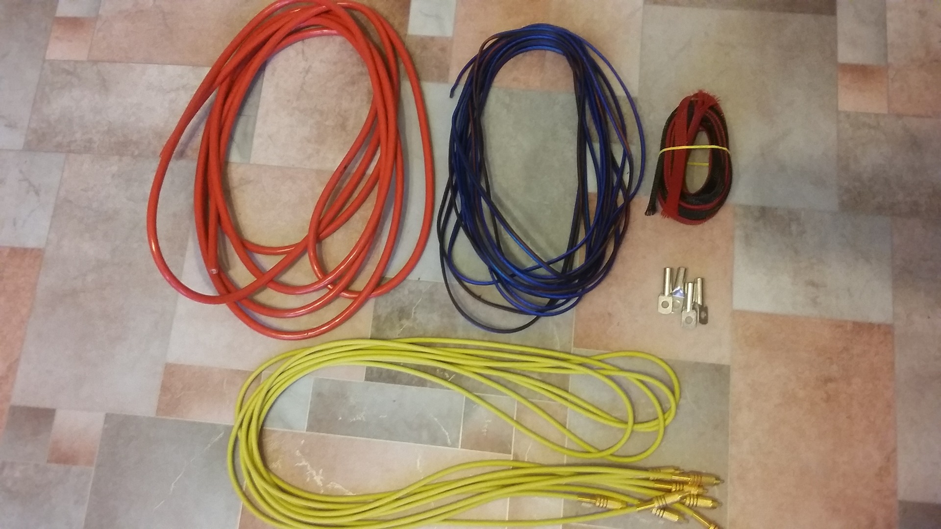

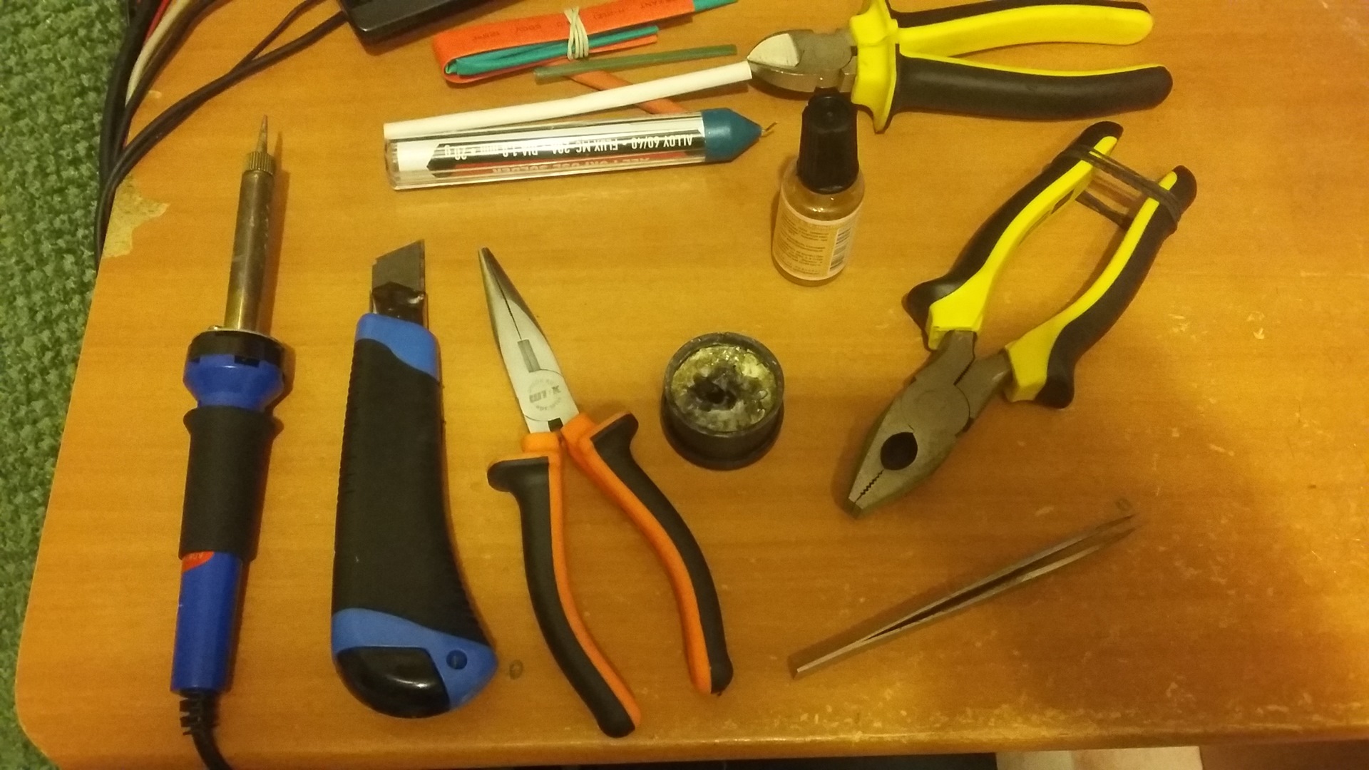

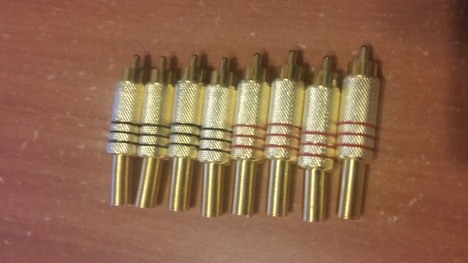

Про межблоки отдельная история: спаял все аккуратно, но наводок ловит огого скок…с другими межблоками они тоже есть, но меньше. На заглушенном двигателе наводок нет, а вот как заводишь так и начинается писк…нажимаешь на газ, писк становится громче, в общем так сказать громкость этого писка зависит от педали газа. если громкость на голове выкрутить в ноль, то писка нет
Может кто посоветует на что посмотреть и обратить внимание, чтобы избавится от этого. Заранее спасибо

насчет наводок (купи RCA фильтр)
как второй вариант) спасибо.
а масса с кузова снята? или от АКБ протянута отдельным проводом? если с кузова то зацепи напрямую, навесом, для пробы
+ и — от акума…
ставь RCA фильтр и забудь. скорей всего межблоки где то ловят
попробую с питанием на голову.если нет, то буду фильт ставить
Возможно, что межблоки просто неудачно проложены.
Второй вариант — попробовать на магнитолу бросить отдельную линию питания — мне помогло.
межблоки под центральной торпедой лежат…
а питание + и — с акума напрямую?
У меня межблоки вообще по правой верхней стойке идут.
Ну да — меня тоже замучил этот звук. Вытащил магнитолу, попробовал напрямую от акума и вот оно счастье) Прокинул вместе с силой и завел в родной блок предохранителей в пустое место.
www.drive2.ru/l/9547723/
спасибо…попробую)
Попробуй тоже сначала просто отдельно навесом кинуть. Может не поможет.
ну это да, сначало пробовать надо…надеюсь поможет…а то не кайф это слушать
у меня такая же фигня(( когда только с акб провел питание на рацию пошел писк, до этого не было. че за фигня не знаю. как разберешься отпишись)
противный писк…хотя громче делаешь то не слышно) а так конечно отпишусь
ок) буду ждать
проблема оказалась в голове…стоит 2х диновый мистери…снял, попробывал алпайн.и ни чего нет.нужно думать что с ней
