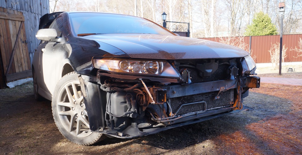

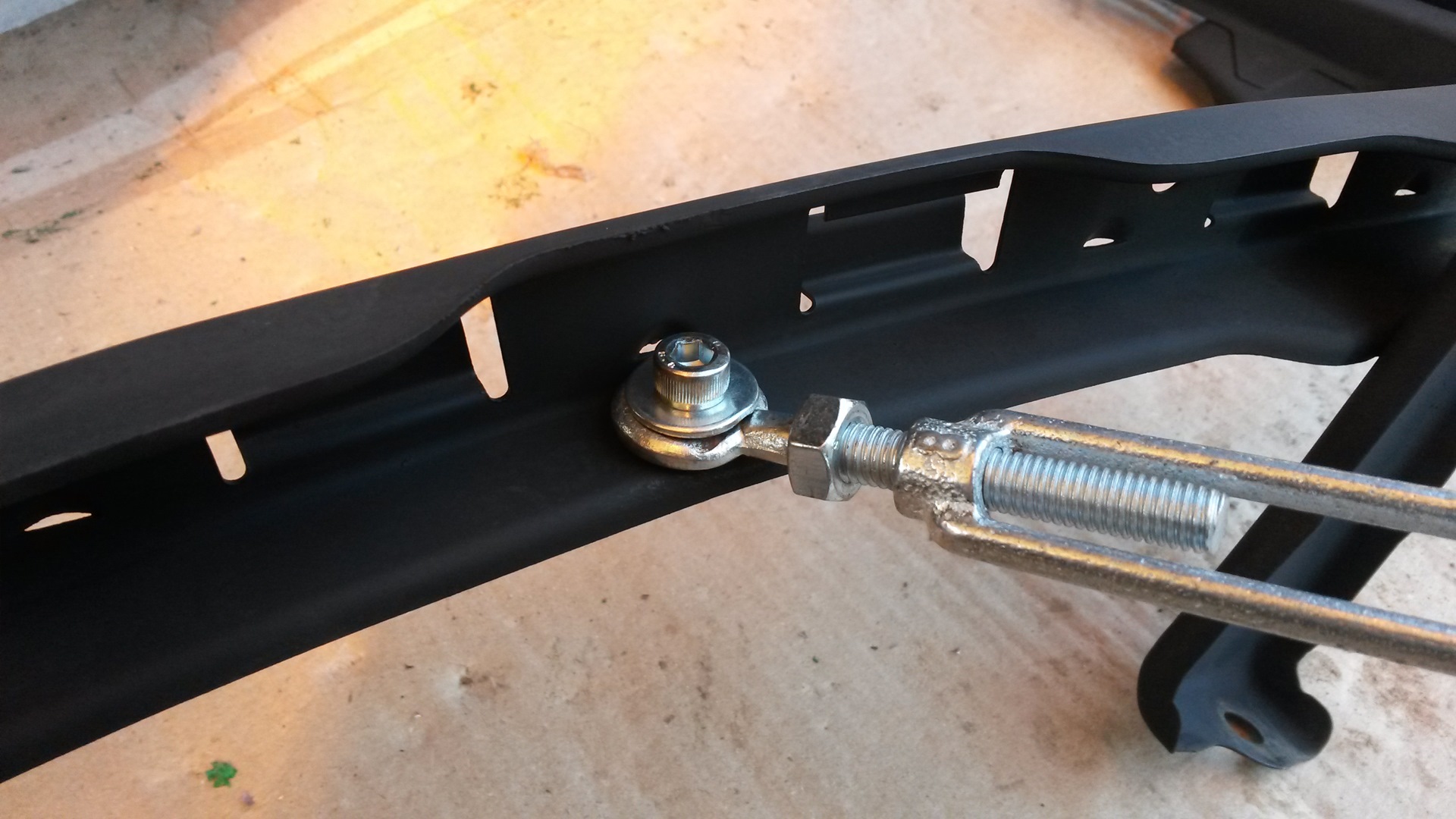

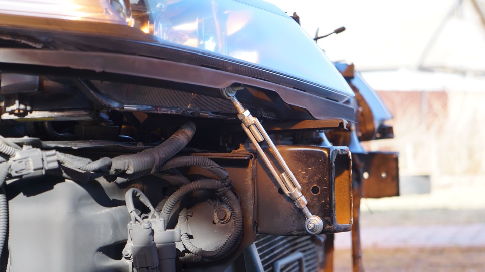

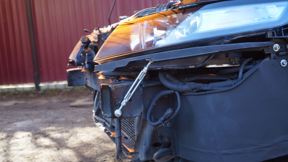

Всем привет! Проблема провисания переднего бампера наверное у всех 7 аккордов, я решил устранить этот недостаток, как всегда хотелось максимально без колхоза, но без колхоза никуда)). Купил в строительном магазине 2 талрепа с резьбой М8. Прикрутил его к пластине под фарой на которой лежит бампер и к усилителю бампера.

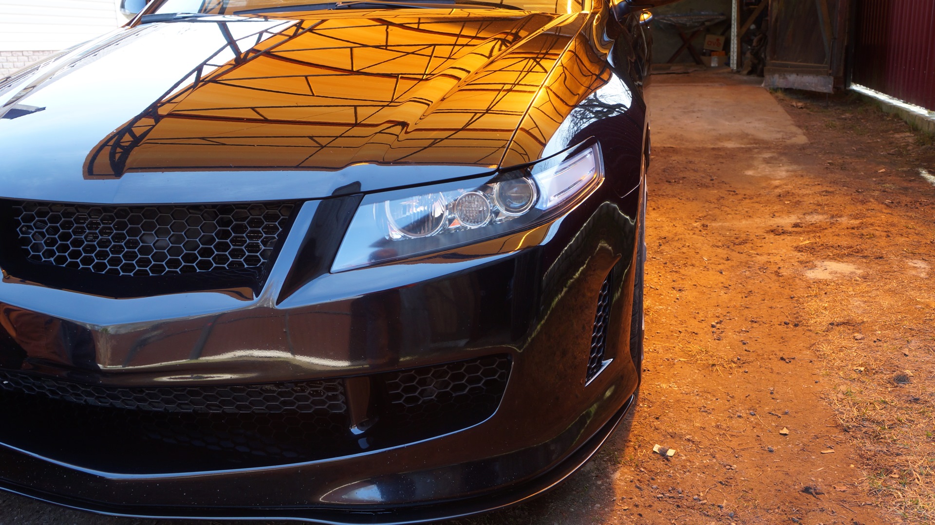

Замеряем и регулируя талреп, выставляем минимальные зазоры под фарами, при этом бампер не давит на фары, а свободно висит в миллиметре от них. Контрим всё это хозяйство и устанавливаем бампер на место. Бампер сидит идеально, теперь можно и полюбоваться внешним видом баяна).

А эти талрепы крепятся без проблем? Или сверлить надо ?
Надо сверлить
Уже поставил
Если одна сторона талпера крючок, проблем не возникнет? У нас кольцо как у тебя не нашел.живу не в городе
Можно и с крючками поставить

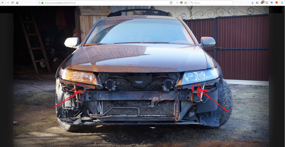

Привет. Посмотрел у тебя эту тему решил сделать себе тоже… В итоге обломился 😔 если есть омывытели фар то такая тема не катит. Омыватели упираются в тарлепы. Как то так😔😔
Так я же писал что нужно делать в этой ситуации www.drive2.ru/l/461044468053705263/

Столкнулся с проблемой. Не могу одеть нормально — остается зазор, из за омывателей. Ибошил по талрепам молотком, согнулись, но все равно ровно бампер не оделся, буду дырку пересверливать или че.
у тебя разве не было омываетелей?
не было, бампер мюген без омывателей…
этой зимой буду ставить сток бампер с омывателями, отпишусь что да как…

а как ты талреп прикрутил к пластине под фарой(направляющая)? Сверили, сварка или уже было отверстие? такой же вопрос и по поводу усилителя) бампер разбирал уже не один раз, но что то не представляю как там присобачить талреп)
Просверлил отверстие и поставил болт М6.

Сверлил только усилитель или ленж тоже?
Сверлил и там и там.
Привет. Подскажи, дырки в лонжероне сверлил? Размер талрепа не вспомнишь. Спасибо.
Привет! Я сверлил, там можно на заводские отверстия поставить, но мне почему то угол установки талрепа не понравился. Они отличаются резьбой, я взял М8, как вариант можно попробовать поставить М6.

а что за гайки у тебя там?
ты про какие именно спрашиваешь?)
которыми сами планки под фарами прикручены
у меня там болты под шестигранник и гайки М6, но это перебор), обычные болты М6 с усиленными шайбами и гайками отлично держать будут.
