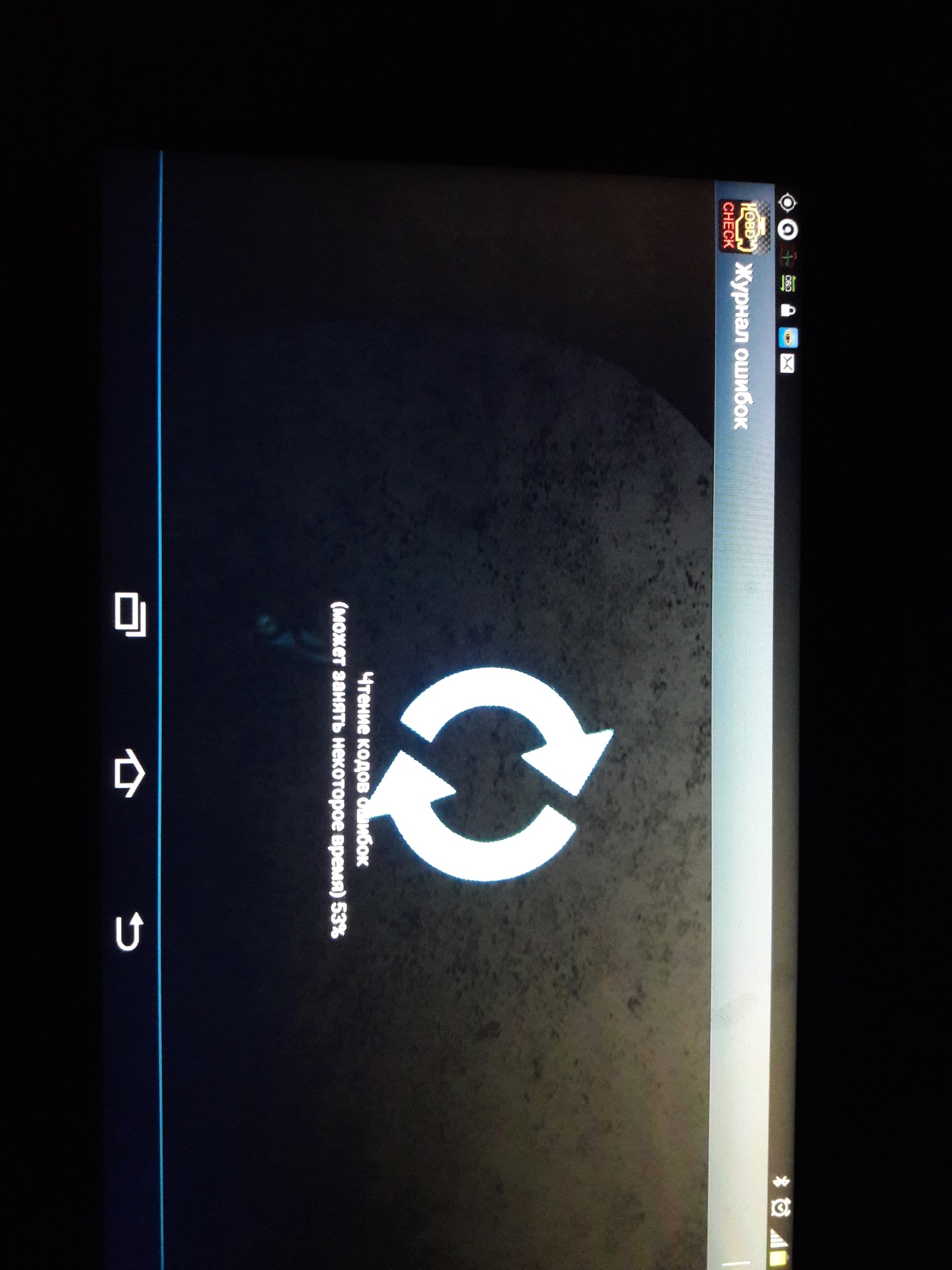

Собственно включаем адаптер нажатием на кнопку, включаем на планшете блютус, соединяемся с устройством блютус OBDII — потребовал пароль — просто ввел стандартный 0000 и подключился.
Иногда у них бывает код 00000 или 1234 или 12345 — это стандартные коды, как и к телефонам.
… и запускаем OBD Авто Доктор — открывается основное меню
загружается список ошибок

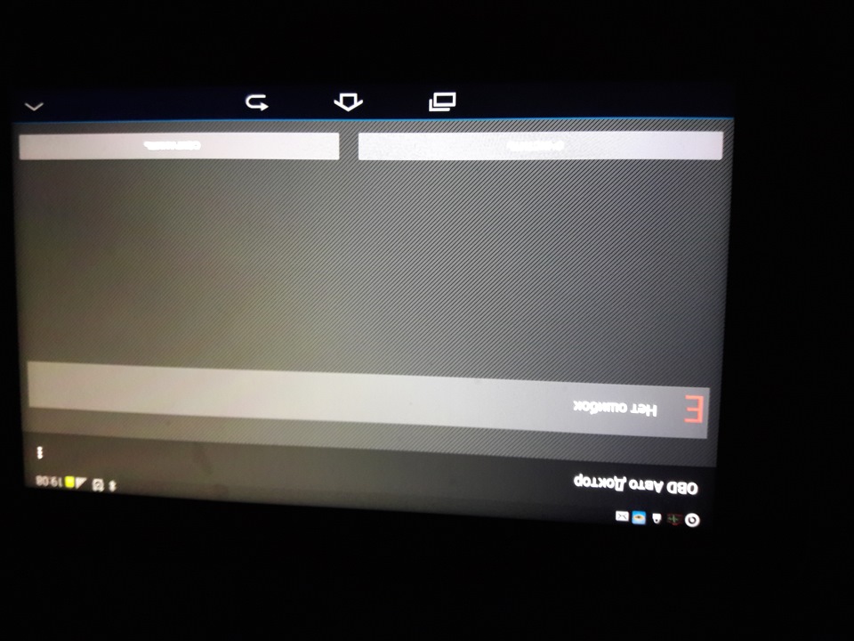

P0597 — это отключенный подогрев термостата
P0140 — вот этот датчик находится на воздуховоде прямо перед дроссельной заслонкой, когда меняли термостат — его отсоединяли, потом, при заливке жидкости запускали двигатель, не поставив этот разъем на место — вот и выскочила эта ошибка
P0113 — видимо это связано как раз с этим — P0140
жмем очистить
жмем диагностику сканирование еще раз
Всё! Ошибки сброшены!

Ошибка подогрева термостата больше не появлялась (!) ни разу. Температура абсолютно стабильно не превышает 90 градусов — это уже очень радует.
