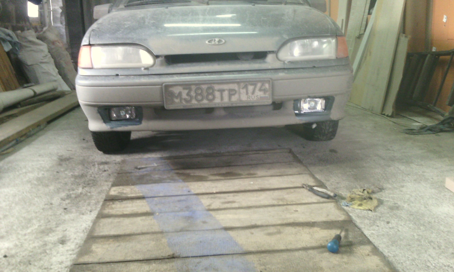

Гибкие дхо в фары были установленны, но есть небольшие недочеты, которые будут устранены чуть позднее.
В фарах Бош маски есть, к ним и прикрепил дхо на штатные крепления(скобы), в углу у решетки радиатора сделано отверстие для проводов
лента была подрезана примерно на 5 см, в итоге 40 см
в процессе эксплуатации лента выгнулась, и принято решение приклеить ее к маске клеем Cosmofen 12 ( проверил на обрезке что клей не расплавляет силиконовую трубку и клеит намертво)
фото в рабочем скину позже, по причине не столь яркого свечения ( матрица телефона слаба( ).
Фото отчета по снятию, разборке, склеиванию, не вел в интернете много инфы по этому поводу.
Подключал Дхо через заранее приготовленную плату стабилизации и отсрочки ( после включения зажигания через 10 сек загораются, при включении габаритов тухнут )

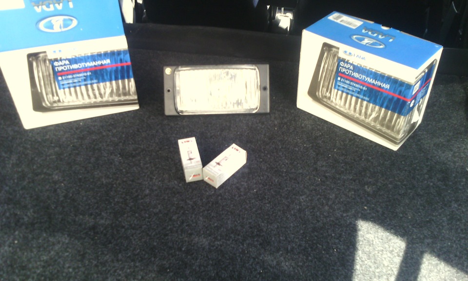

По птф, решил заменить стекла, но сняв старое был опечален
отражателю настал конец(
Светить так светить
Купил новые(
единственным минусом было отсутствие пружинок фиксации положения, снял со старых и установил наместо)
