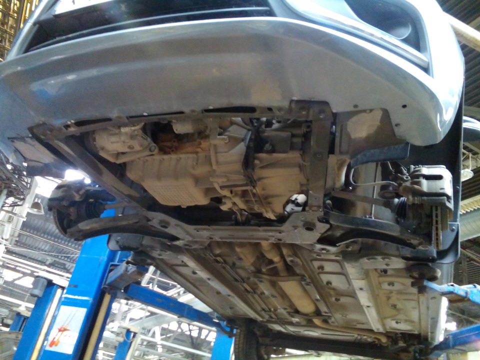

Не успел поставить летнюю резину, как услышал вой коробки на первой передаче. Если кто ездил на переднеприводных ВАЗах, задним ходом, да ещё чуть по быстрее, то наверняка слышал как воет коробка. Звук был один в один, только по сильнее.
Звонок, как мне уже кажется, спасителю всего авто-ВАЗа, Дмитрию. Без проблем приняли в то время, когда мне было удобно, в среду. Прокатившись, ребята удивились странному вою и вызвали на следующий инженеров с Тольятти.
Я приехал в пятницу, так как решили сразу ставить новую коробку. При замене коробки, я обратил внимание на выжимной сцепления. Теперь он гидравлический.

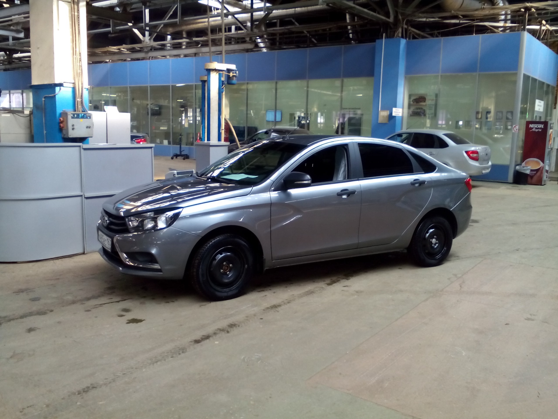

Вот так на штампованном 15м лете

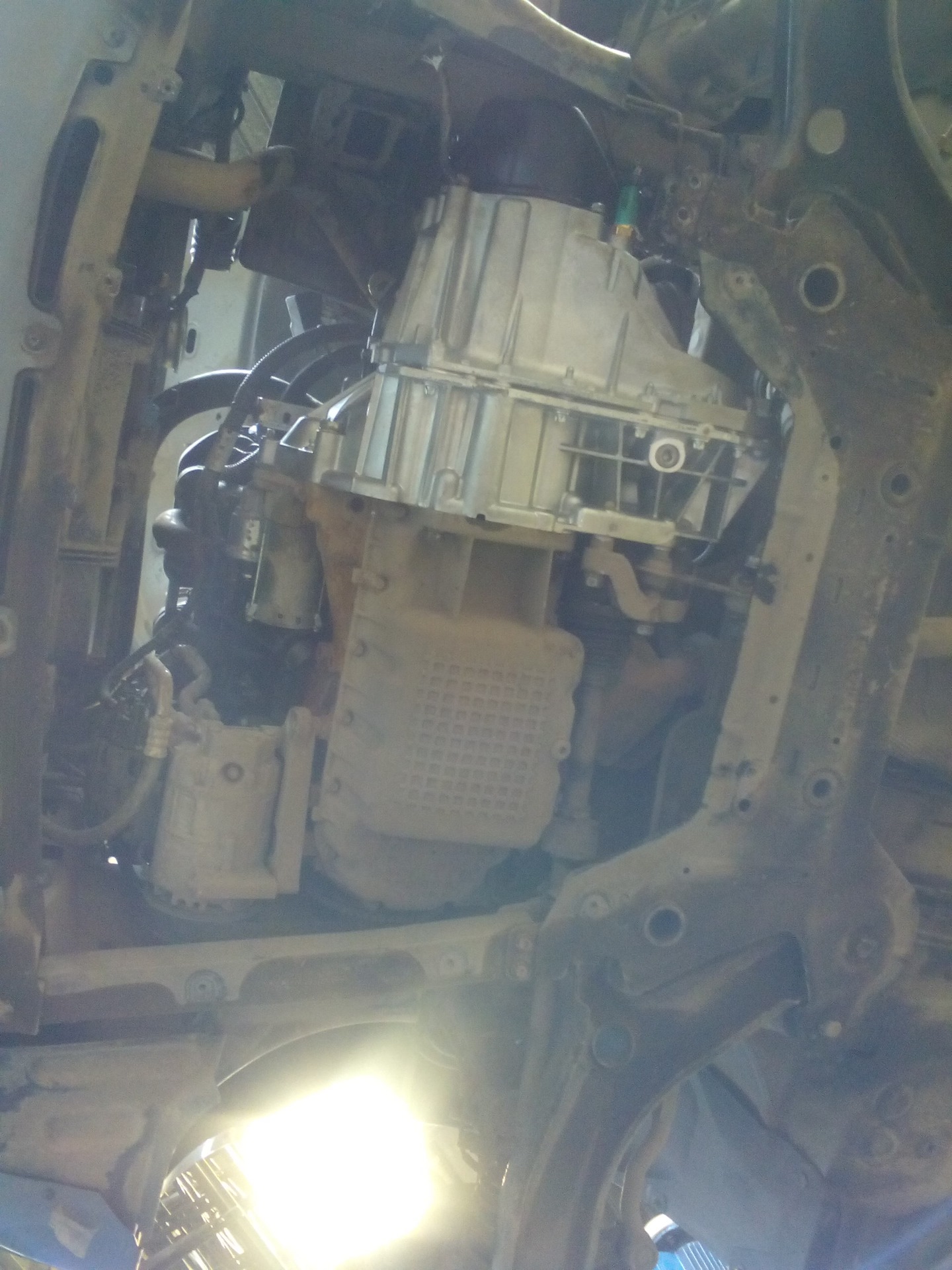

Вот так выглядит подрамник
Полный размер

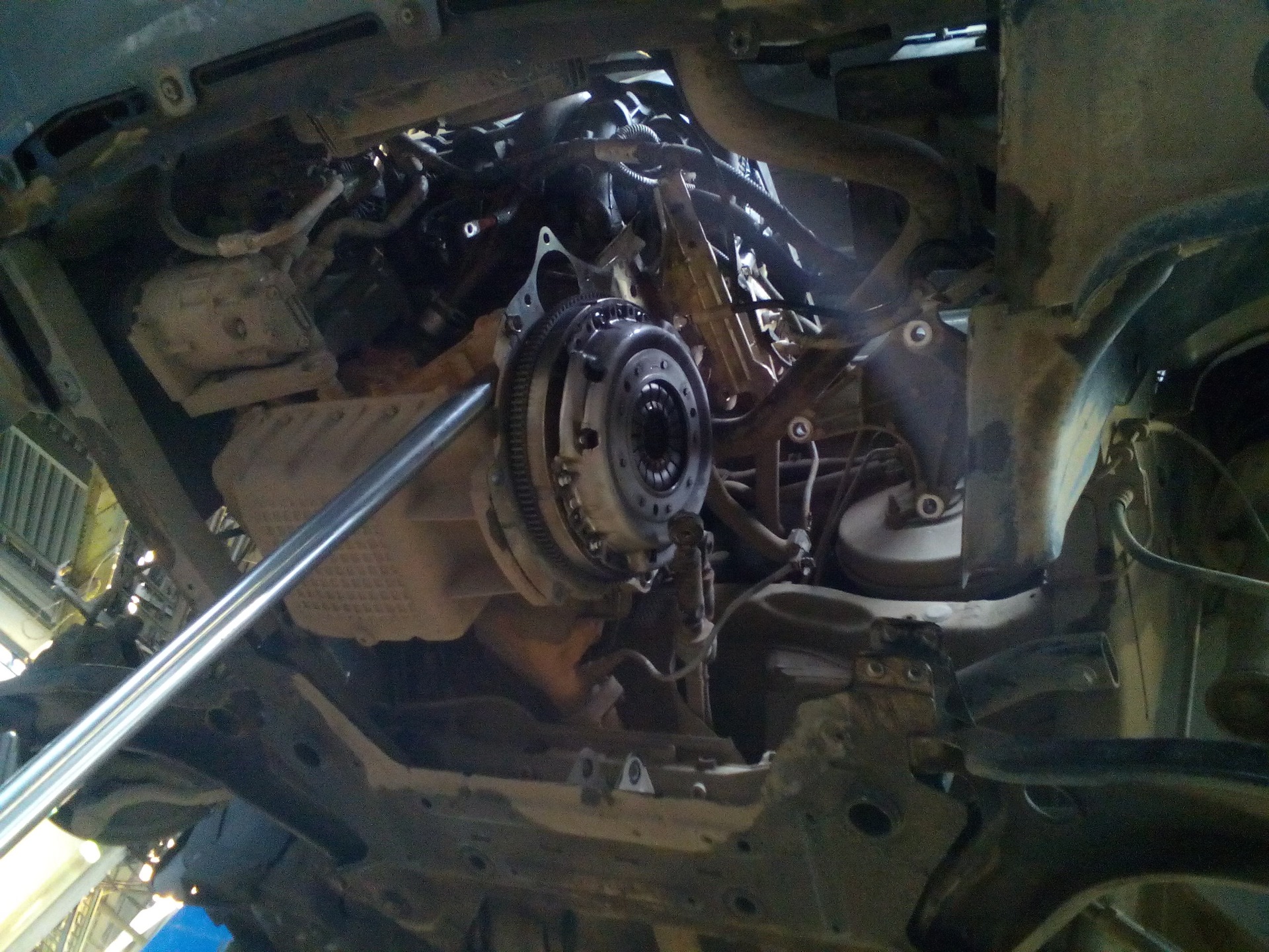

Сняли коробку
Полный размер

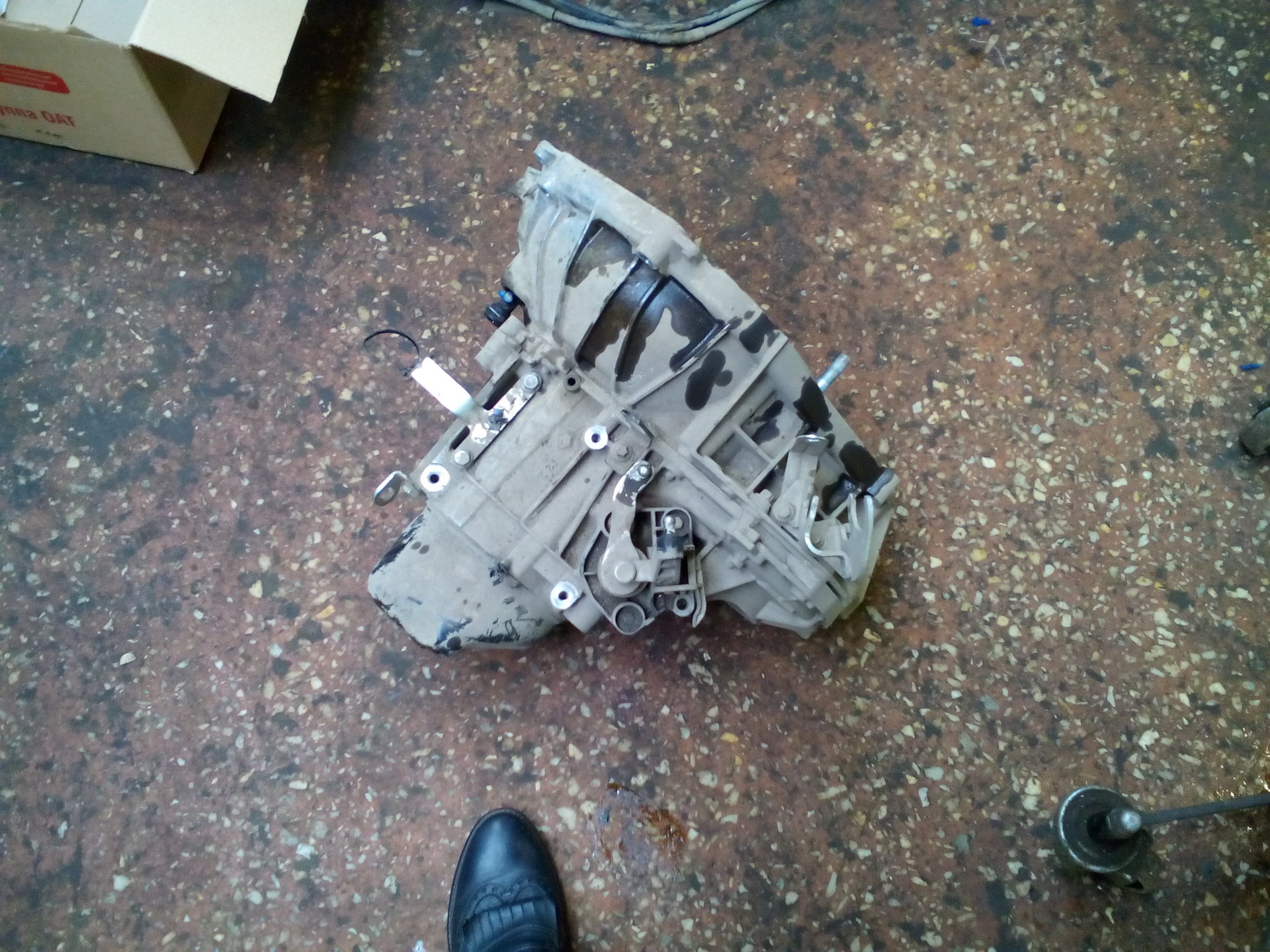

Вот эта воющая оказия

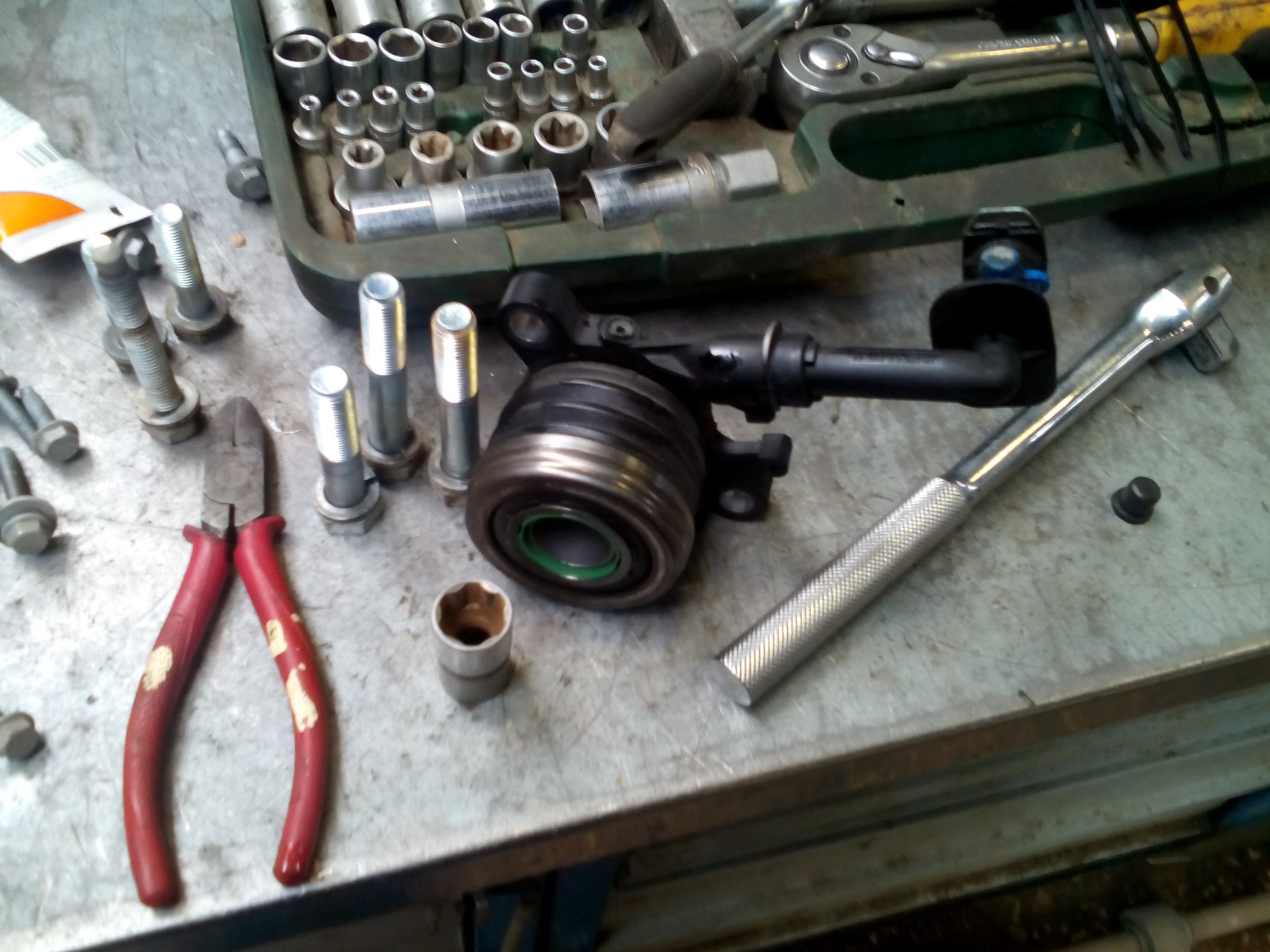

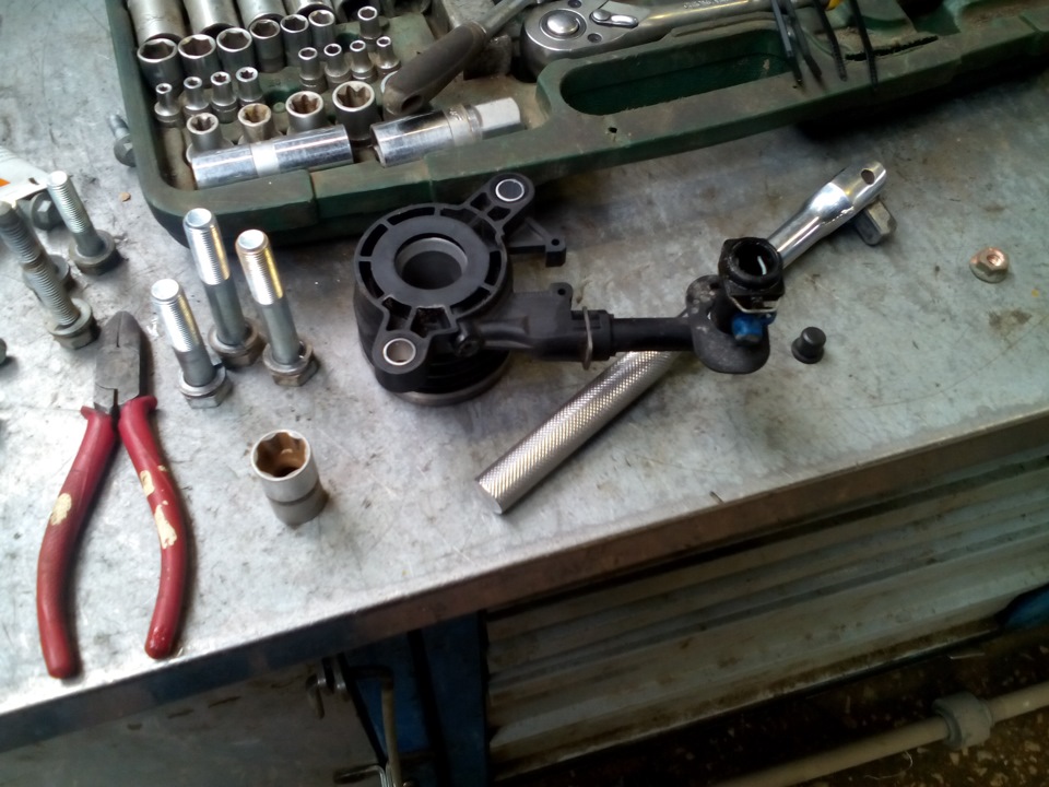

А вот и сам выжимной
Полный размер
Он же
Прошу пощения, если вопрос покажется глупым. Коробка наша или рено?
КПП Рено, "Колокол" производства ВАЗ.

Нет…Когда на первой разогнал машину до 10-15 км/ч и выжал сцепление не выключая передачу — был вой…Коробку поменяли — вой пропал и общий шум стал гораздо ниже.

У меня на Ларгусе Реношная коробка завыла на первой передаче с выключенным сцеплением…Поменяли по гарантии…На новой в разы тише, чем на старой, когда она была еще новая…
А это именно только когда едешь на первой передаче, в момент тяги.
