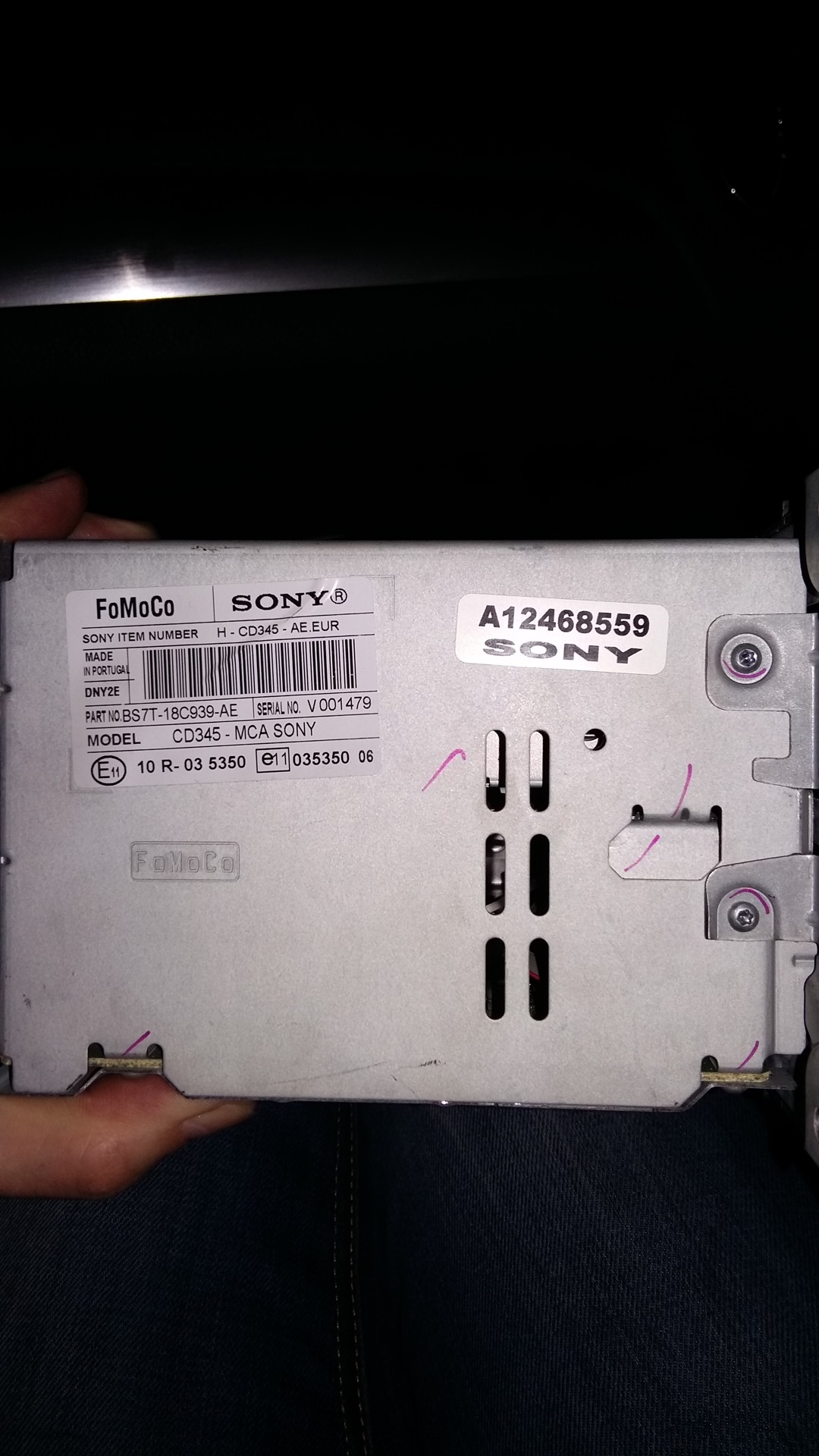

Итак, кто читает мой БЖ то в курсе что после того как магнитола перестала читать диски озадачился доработкой штатно установленного Novero до Novero с USB. После установки нового блока звук приходящий через USB а также по блютусу с телефона был хриплым, такое ощущение возникало как будто часть частот срезалось. Пообщавшись со знатоками пришел к выводу что мы пальнули AUX у магнитолы по которому приходит сигнал от Новеро к магнитоле. Было принято решение о замене магнитолы, т.к. чинить бы вышло ее дороже, либо также. Поехал на разборку и купил рестайловый мафон с резиновой крутилкой. Его мне посоветовали знающие люди с фокус клуба и мондео клуба, т.к. у него и звук приятнее на выходе и AUX уже устроен по другому и от статических токов не перегорает.

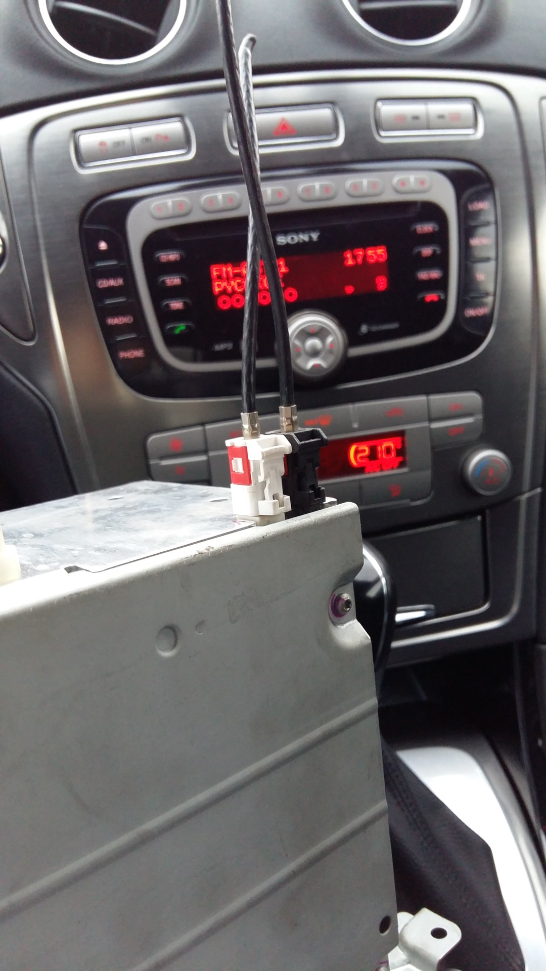

На разборке сразу предупредили, что поставить рестайловый мафон в дорестайл не получится без доделок, т.к. у него 2 выхода на антенну и разъем fakra вместо всем привычного ISO.

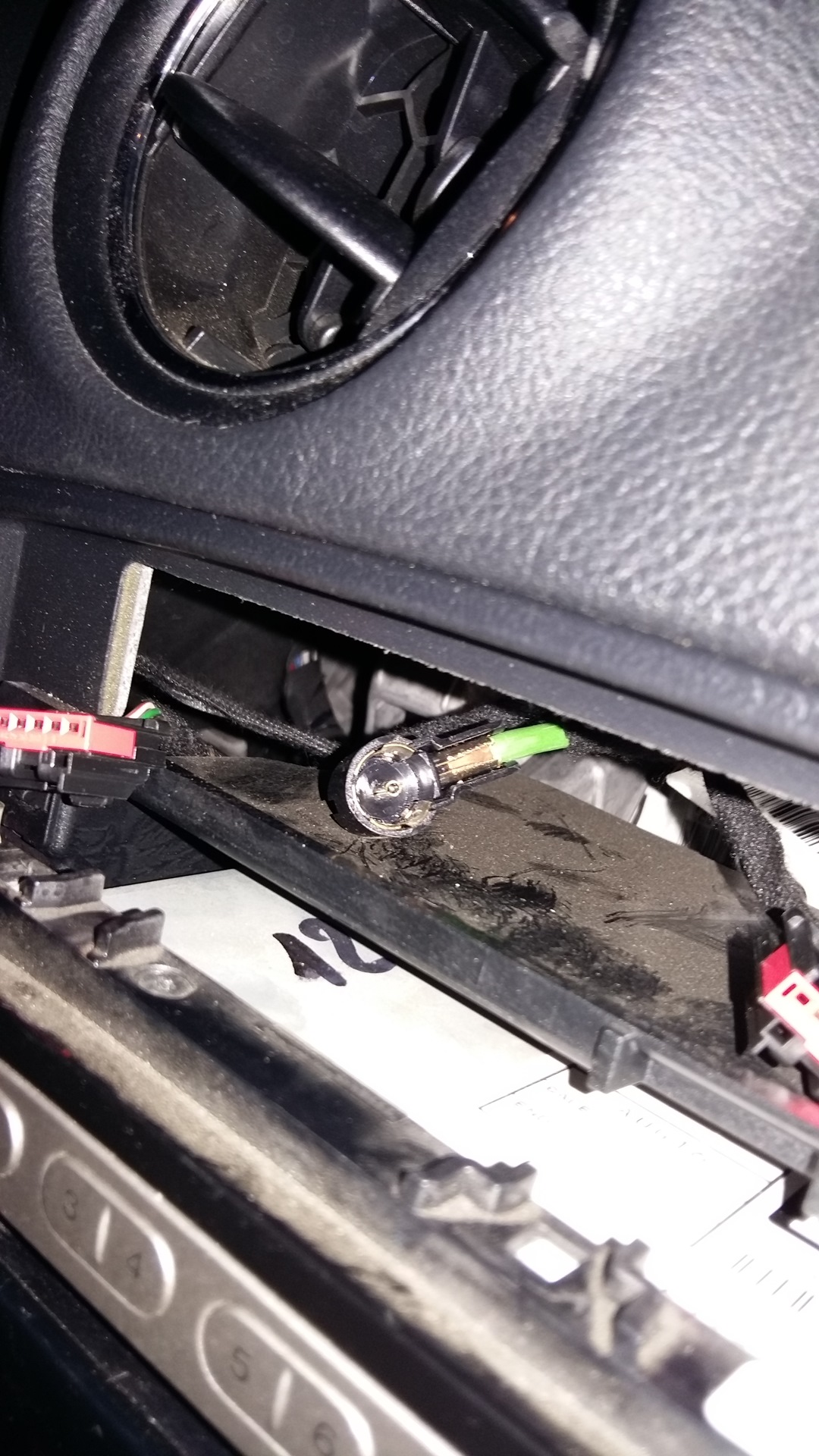

Начал читать форумы и на мондео клубе нашел простое решение данной проблемы. Оказалось, что белый разъем это FM, черный AM и на белый разъем на центральную жилу приходит 12 вольт (у рестайлов нет внешней антенны она у них находится в заднем стекле). Подавать на штырь 12 вольт было бы глупо, т.к. если не дай бог какое-нибудь замыкание и привет антенному входу. Решение заключалось в снятии напряжения с жилы и выполнялось при помощи обычного конденсатора емкостью 150 пкФ. Итак для удобства на разборке я попросил дать мне 2 фишки fakra чтобы уже к ней (белой) припаивать конденсатор и далее подключаться к антенне.
Разъем антенны ISO в авто выглядит вот так

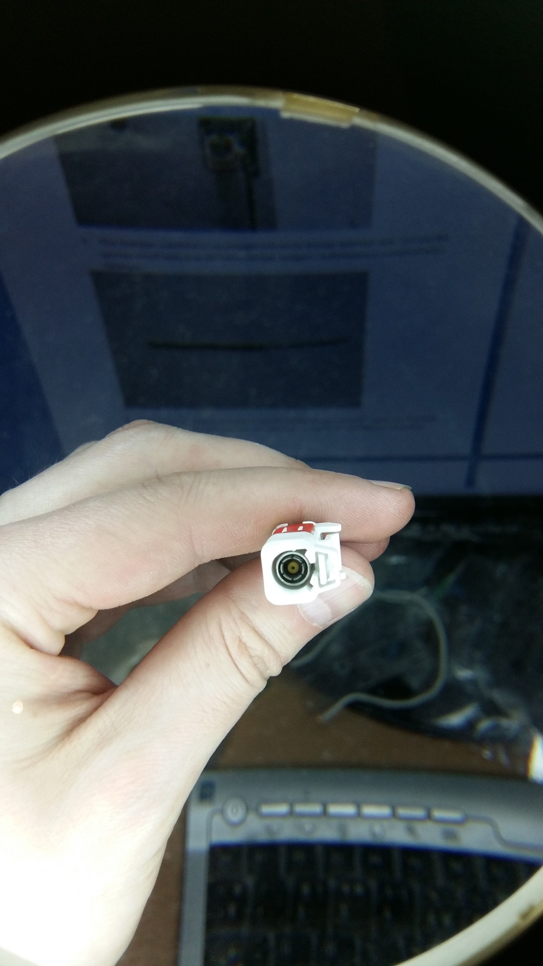

Разъем Fakra выглядит вот так

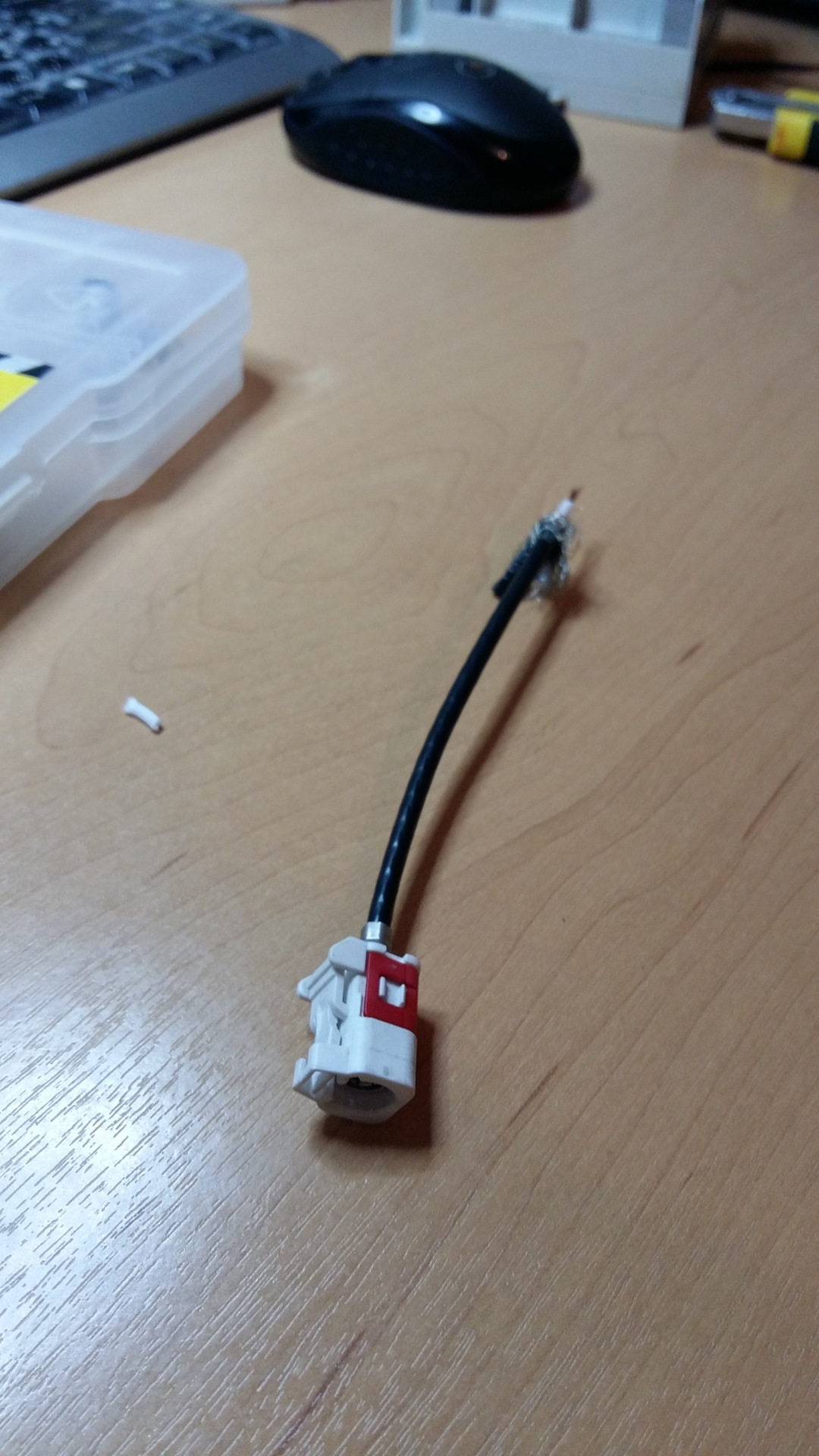

Принесли домой начали делать переходник

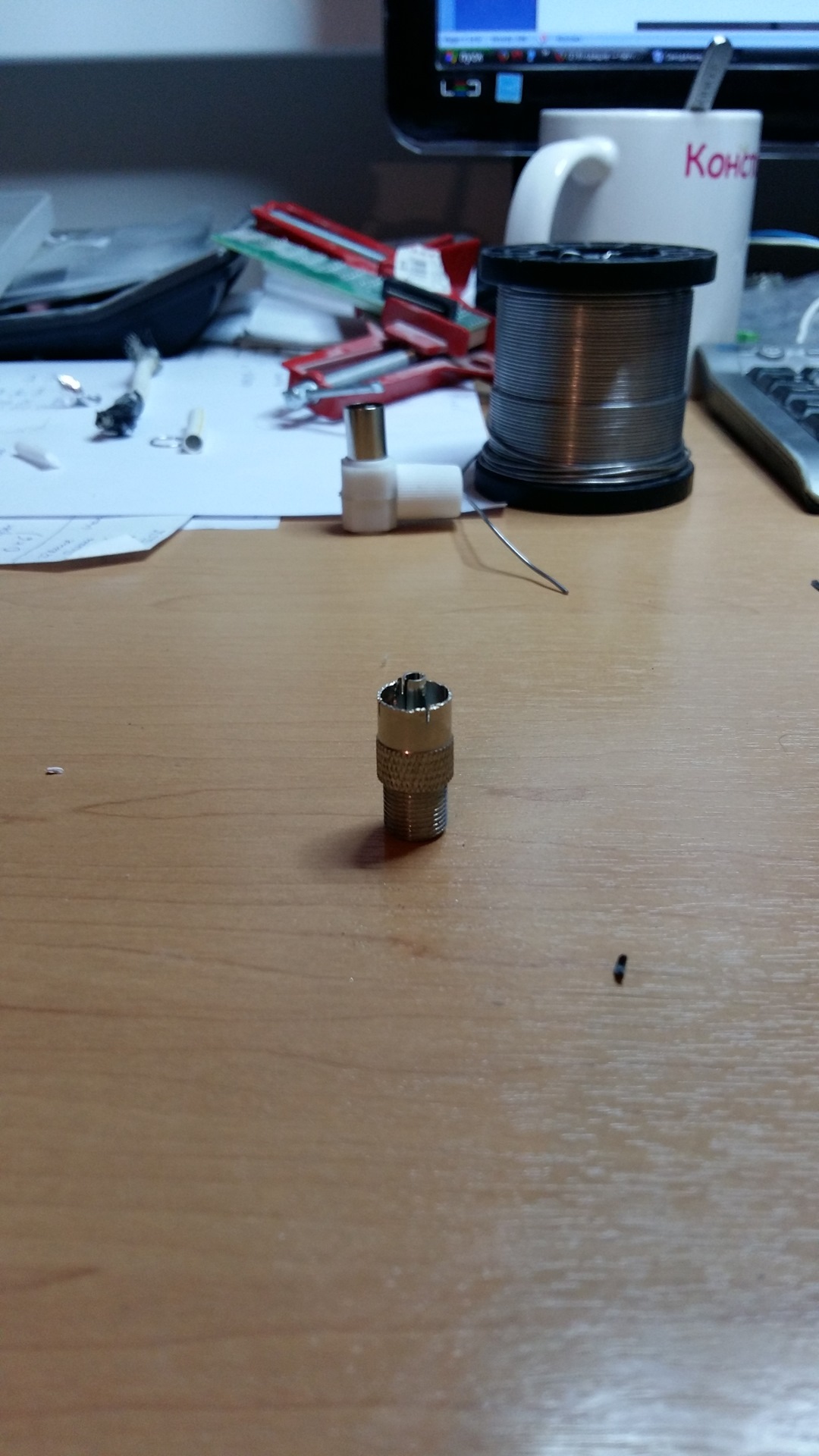

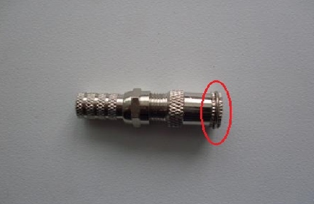

Ответной частью в которую будет вставляться антенный кабель в авто стал обычный разъем мама для ТВ антенн. Его придется доработать. Снимаем наружное пружинное кольцо и спиливаем напильником ребра на конце разъема, т.к. он из мамы превратится в папу в итоге.
В итоге получили вот такой разъем

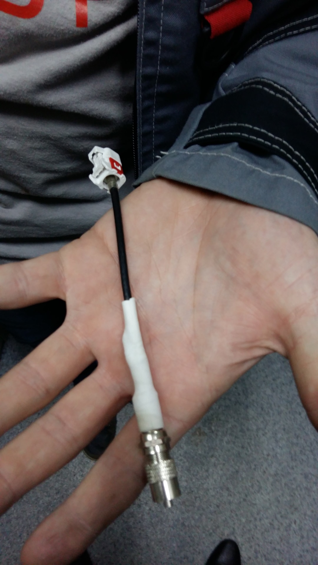

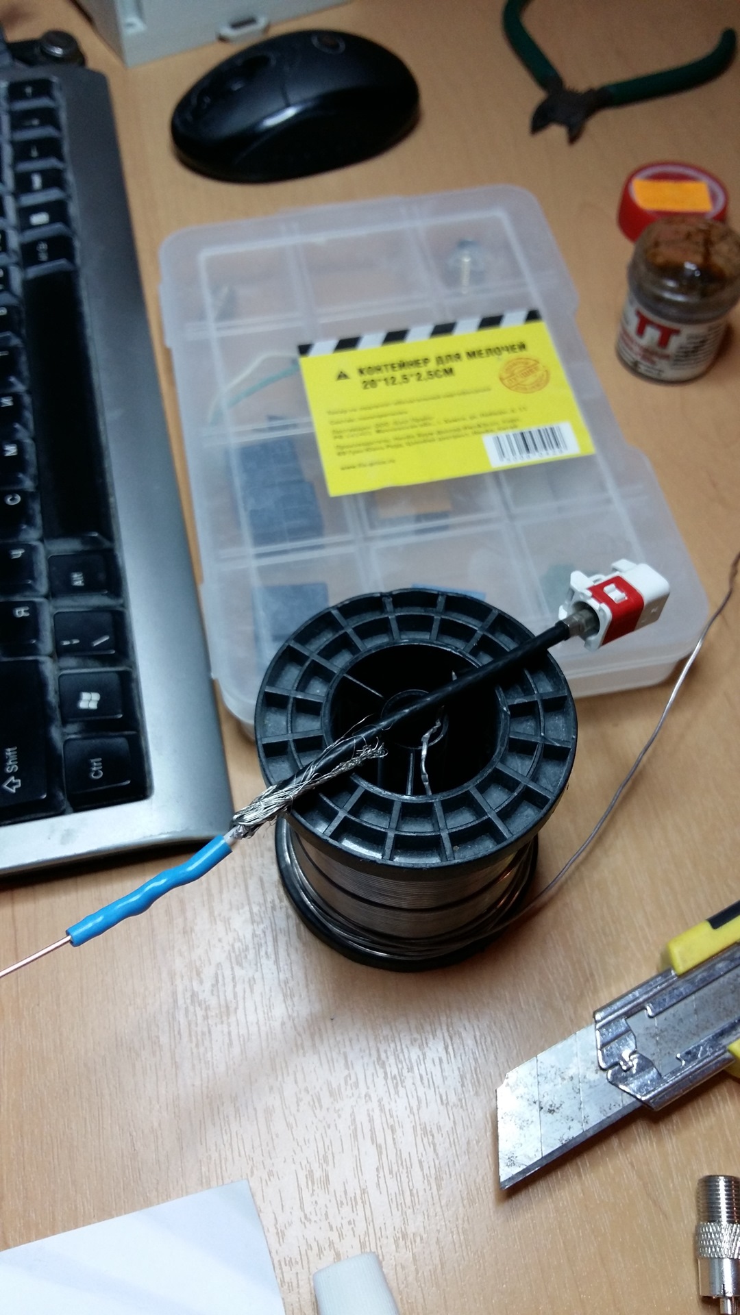

Далее берем провод с разъемом Fakra и через конденсатор делаем переходник
Вот что мы получили в итоге — готовый переходник!
Проверили напряжение реально на выходе с переходника его нет.
Правда с первого раза видно пока собирали сломали ноги у конденсатора и пришлось переделать. Но после установки радио все настроились. По моим ощущениям прием стал даже лучше чем был на старой магнитоле.

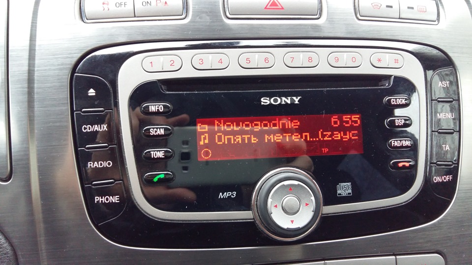

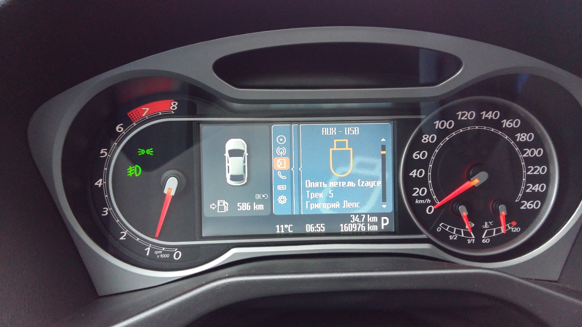

В итоге теперь можно слушать треки и с диска, и с флешки и с телефона по Блютусу. Ранее я мог только разговаривать по телефону через громкую связь, русского языка до прошивки у motral не было.
Теперь это выглядит вот так:

И по подключению. Конденсатор включается в разрыв (последовательно) центральной жилы. Найдите выше фото, где переходник этот лежит на черной катушке с оловом. Там на центральную жилу одета термоусадка синяя. Так вот внутри термоусадки стоит конденсатор. Одной ногой конденсатор подключен белой центральной жиле провода переходника в магнитолу, к второй ноге конденсатора припаян медный провод и он пойдет в центральную жилу разъема антенного, который мы стачивали. Надеюсь понятно объяснил.
Я понял что в разрыв центральной жилы, я про нагрев конденсатора уточнял, ведь он по идее снимает напряжение и должен нагреваться?
Нет, ни грамма нагрева не происходит. От слова совсем.
