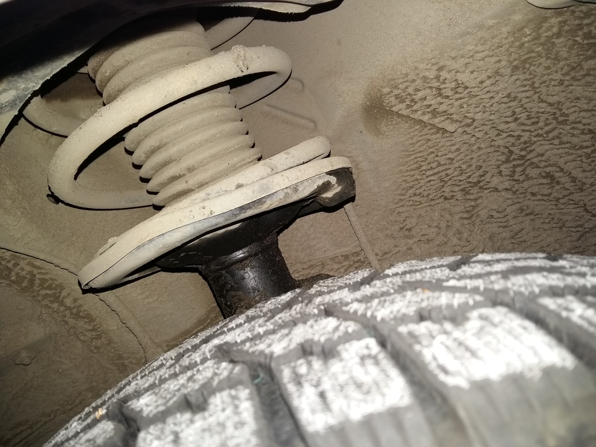

После зимы потекла передняя левая стойка, со временем амортизатор все меньше стал справляться с гашениями колебаний. Естественно, встал вопрос о покупке новых стоек!

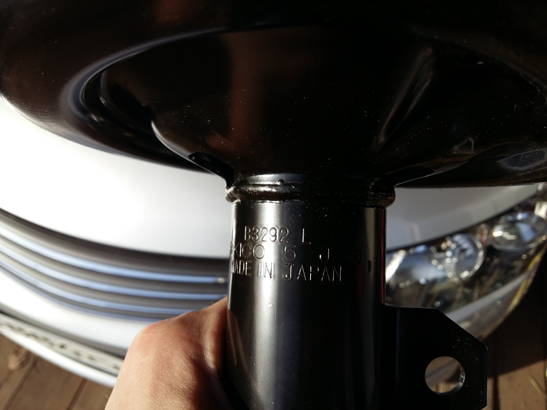

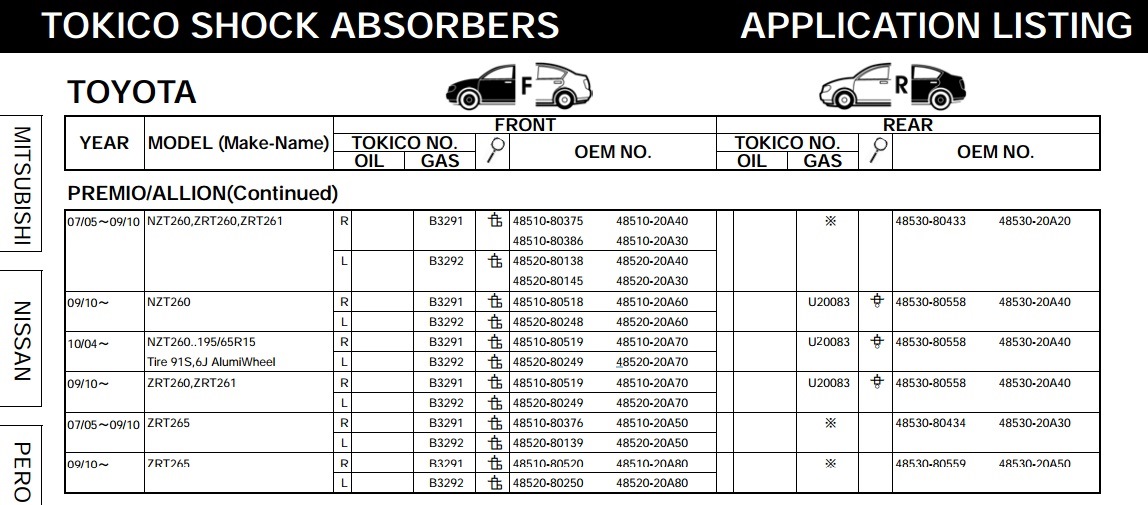

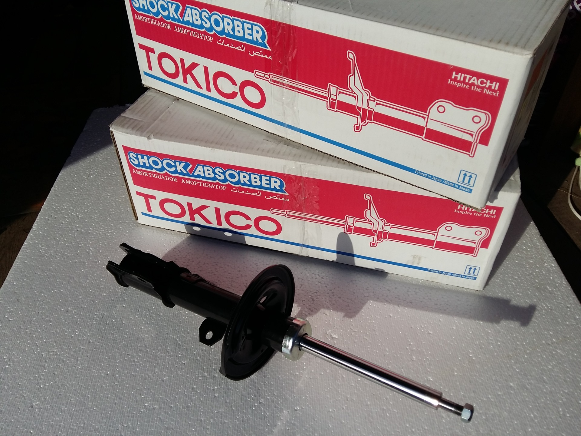

Покупка оригинальных стоек отпала сразу по причине дорогой цены, причем по факту на наших машинах стоят стойки от компании Tokico. Собственно по этой причине и решено было купить именно их. Номера по каталогу TOKICO: Передняя правая — B3291, Передняя левая — B3292. Сам каталог 2016 года, на стойки, можно посмотреть тут.

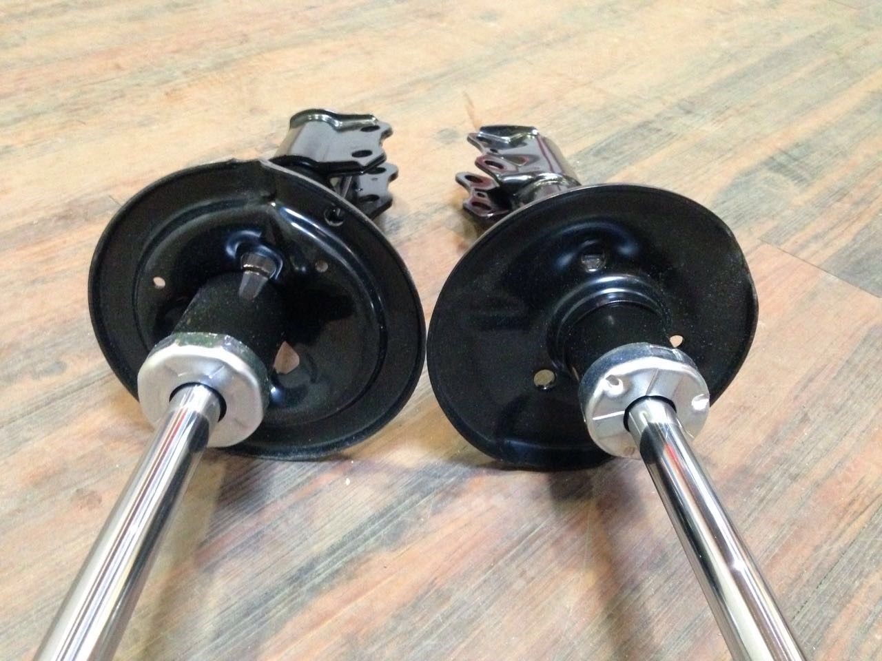

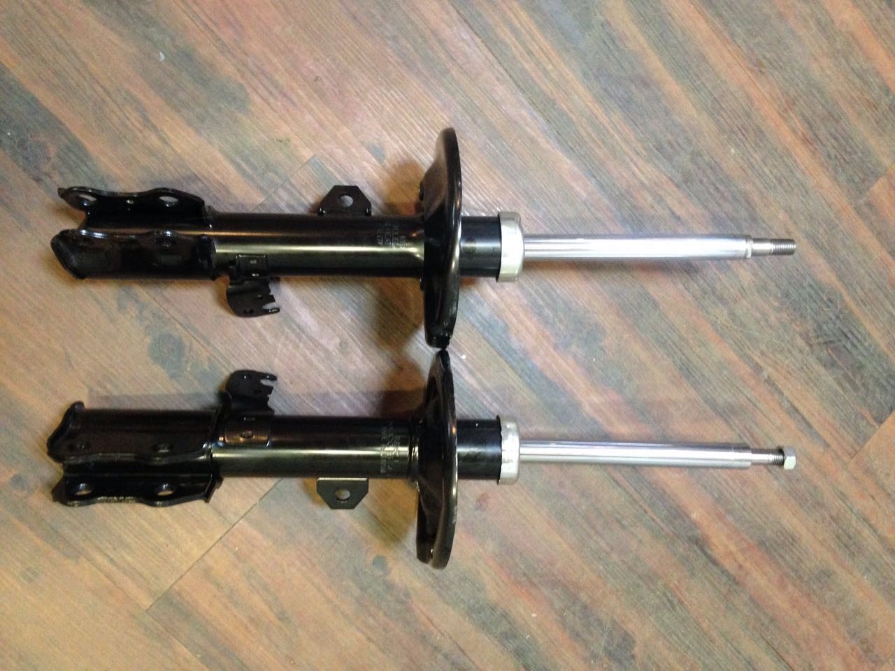

При покупке, выяснился интересный факт, про который много пишут на форумах, а именно при сравнении стоек от Toyota Allion (Кузов ZRT260) и от Toyota Corolla (Кузов CE121, NZE120, ZZE120) различий практически не обнаружено (Номера стоек по каталогу Kayaba от Toyota Corolla: 339011 — правая, 339012 — левая):

Привет. Толщина штока на этих стойках 20 мм или 22? Как по трассе не плывут на высокой скорости? Как на сегодняшний момент себя чувствуют?)
Толщина штока какова?
Я не замерял, но они одинаковые по диаметру.
Тогда 22мм. У меня от премки 2 комплекта лежат, у них замерял 22 на передних.
Они то так одинаковые а ты сам верх штока посмотри внимательно даже на фото видно, что на 260 запил идёт по всей резьбе и диаметр там на 14 вся резьба, а те что с короллы резьба на 14 а как она заканчивается идёт утолщение на 15 и запила 2 идут на самом штоке, и чалки соответсвенно у них разные

Если интересуют оригинальные, номер по каталогу: 48530-80433. Стойки Tokico на зад U20083. Задние стойки KYB 341321. Вот каталог Kayaba — www.kyb.ru/files/KYB_RHD_SA_2015.pdf А вот человек купил стойки на зад — www.drive2.ru/l/9760609/

Как это нет разницы? Помоему по фотке штока разные
В чем их разница?
я себе в китае брал.Смотри на шток)))Как на квадроцикле)))

толщина штока разная, проверено.
