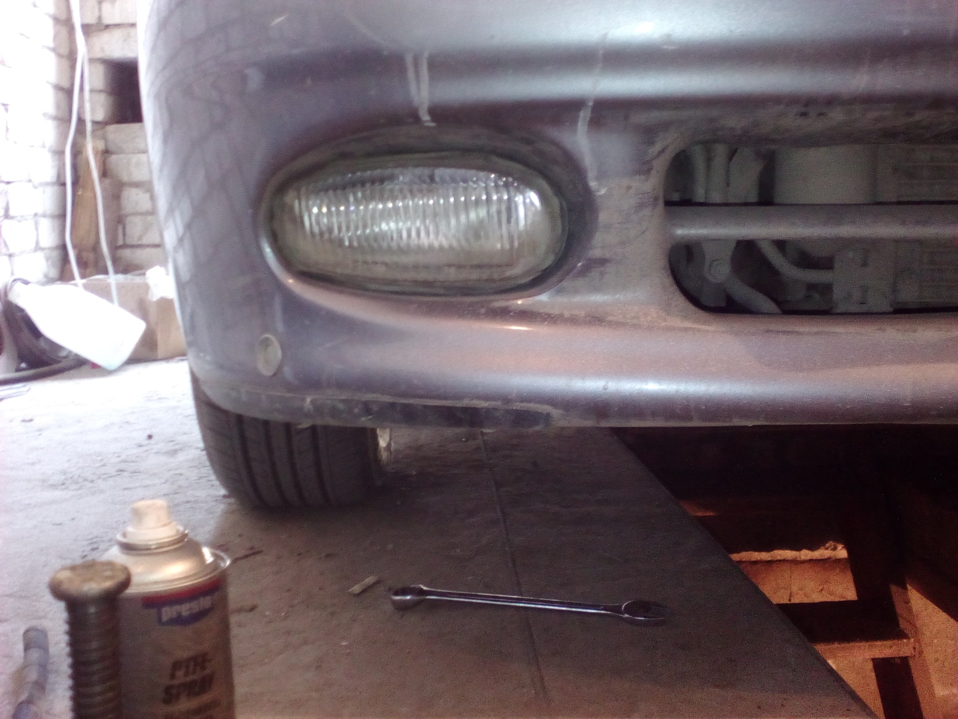

Запись актуальна у кого установлены ПТФ. Их су.ка заливает (по крайней мере с нашей южной зимой, когда полгода слякоть). Борьба с герметизацией ни к чему не приводит. 1-2 года — внутри коррозия.

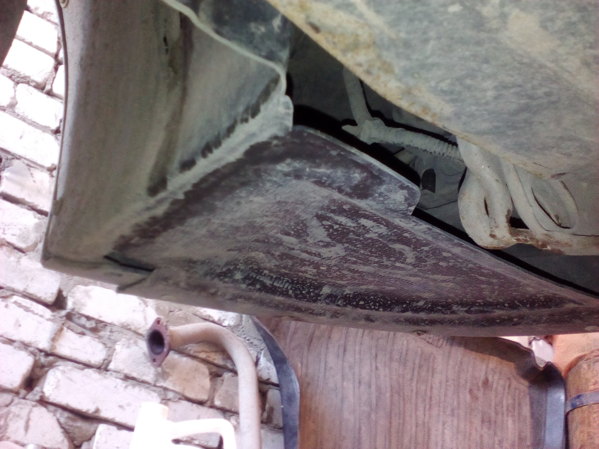

После стока ставил на перед подкрылки NOVLINE. Не советую. Плюс — они широкие, минусы — нужно сверлить арку, арка с переди не закрывается примерно на 20 см.
На перед в итоге поставил POLCAR. Ставятся на штатные места.
Коды:
2912FP1 POLCAR правый
2912FL1 POLCAR левый
До кучи у них есть защита бампера (можно конечно и самому из подходящего пластика выпилить.)
2912FP4 POLCAR правый
2912FL4 POLCAR левый
В результате закрывается арка где расположена ПТФ практически полностью. Итог — фара выдержала 2 зимы и не сгнила )))
Выглядит так (сорри за грязную машину)

Что не так в штатных?
2 причины
1) штатный пыльник меньше по размеру и хуже защищает ПТФ
2) штатный ставится только на 1 сторону

Сергей а подскажи, вот ты поставил
Как они крепятся? И как выглядят? Лучше конечно с фото.
с фото сложно, когда еще колеса снимать буду…
а крепятся на штатные места, т.е. снимается штатный подкрылок, на его место ставится этот
Из арок не торчит? Все спрятано?
Нет, не торчит, край подкрылка заправляется под крыло и бампер
Чего и требовалось, будем брать.
