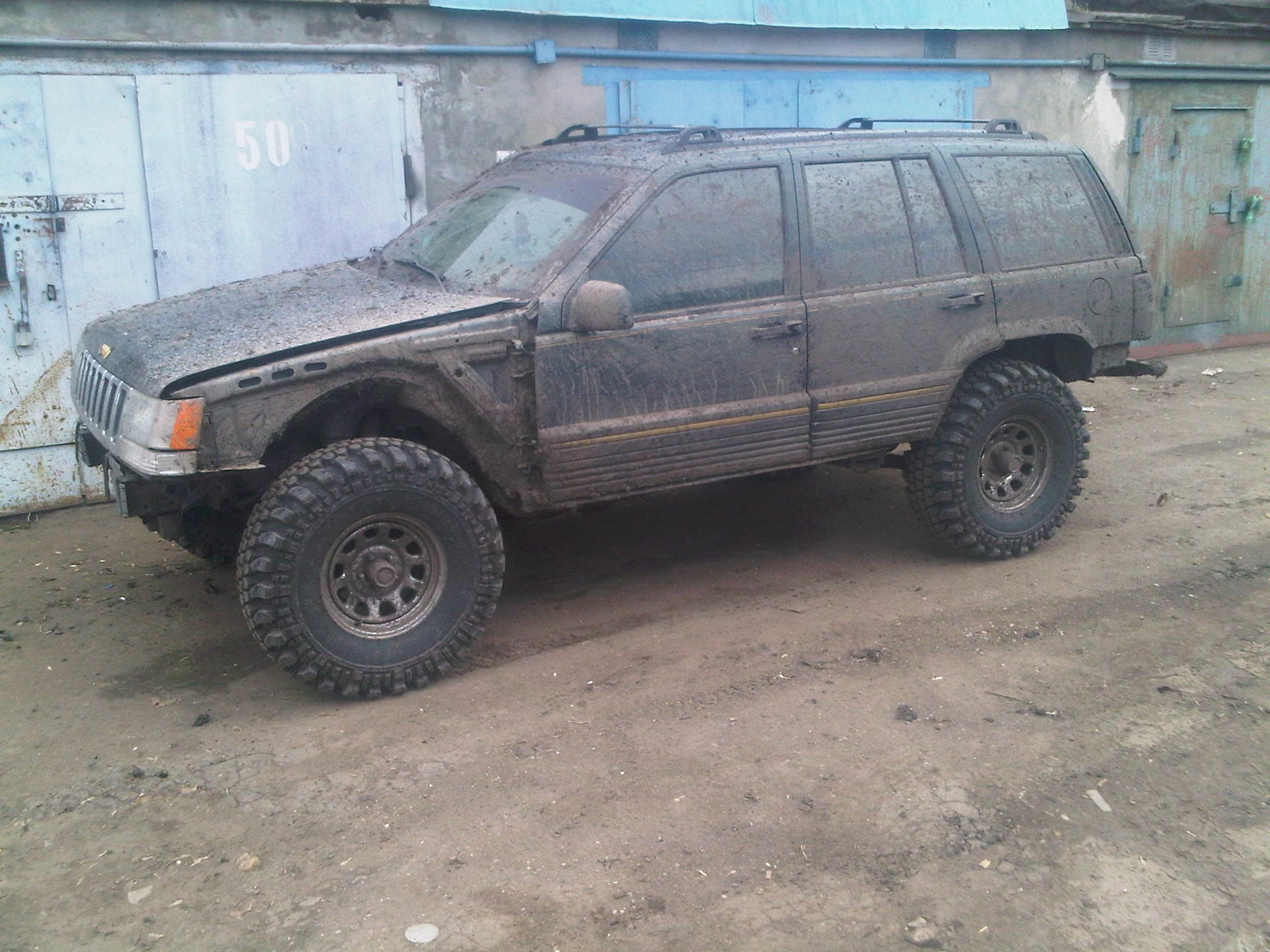

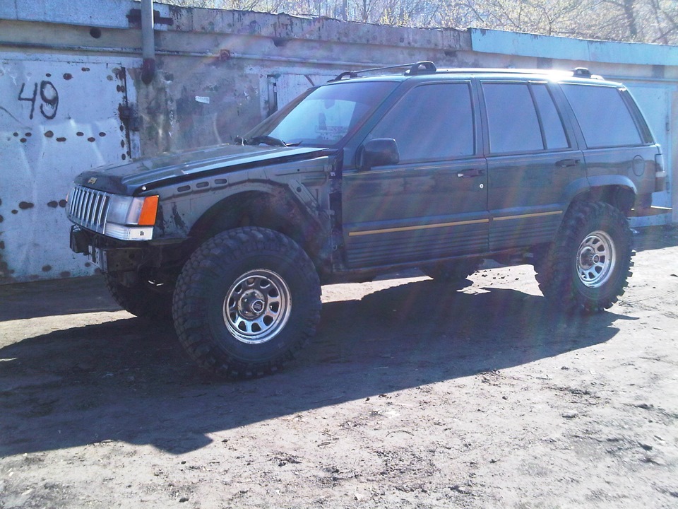

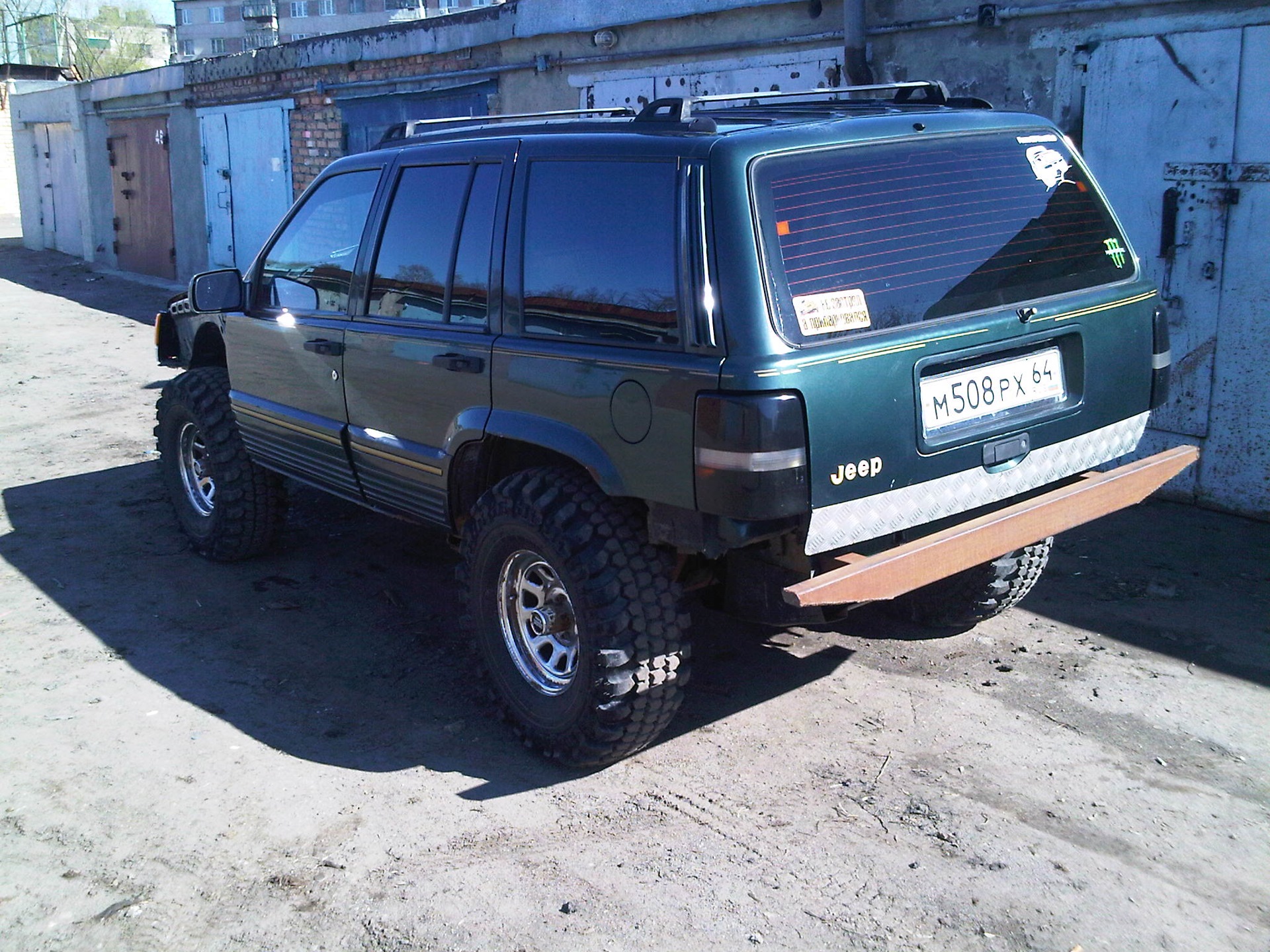

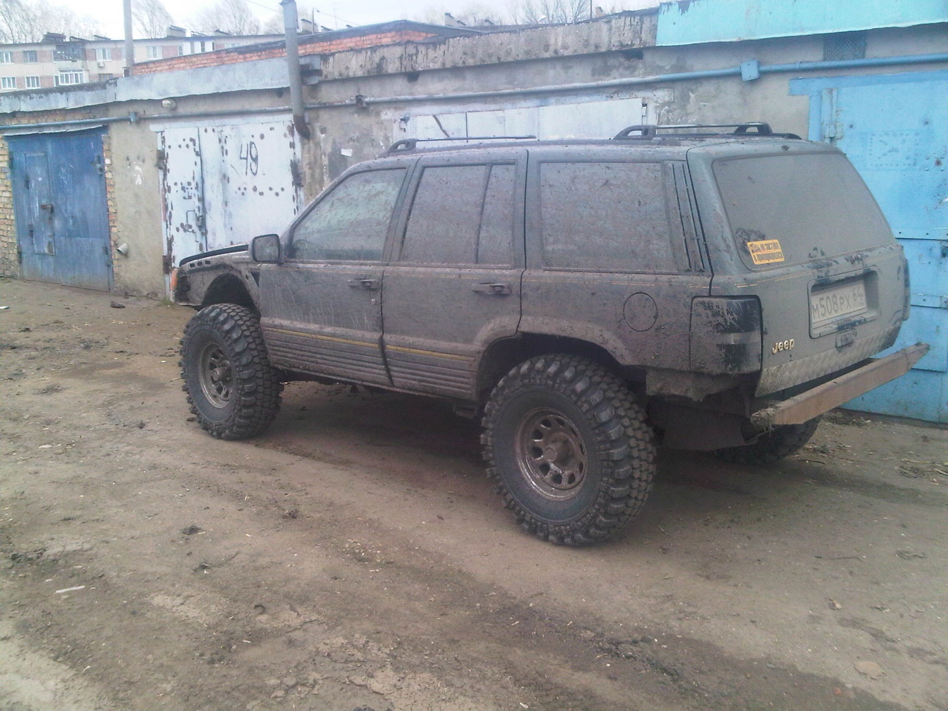

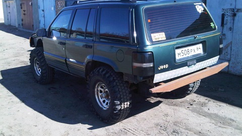

На днях пришли мои свежесделанные 33 сафари, сначала конечно показались они мне маловатыми, но обув их на диски стало ясно что они соответствуют указанным размерам. В первый же вечер испытал их в грязи, гребут они очень зачётно, старался всю грязь проезжать на заднем приводе, а как только он вставал подключал передок и машина начинала ехать как по асфальту) Травиться на них я и не думаю, едут и так хорошо. В общем стоят они своих денег. По поводу вместимости их в арки, сзади не трут вообще (арки вырезаны), спереди крылья и подкрылки сняты, спилены короба идущие от лонжеронов к порогам, задевает только за внутреннюю арку при максимальном вывороте, и то не всегда, но лифтоваться планирую сантиметров на 10, кстати передние пружины у меня просевшие примерно на 5 сантиметров

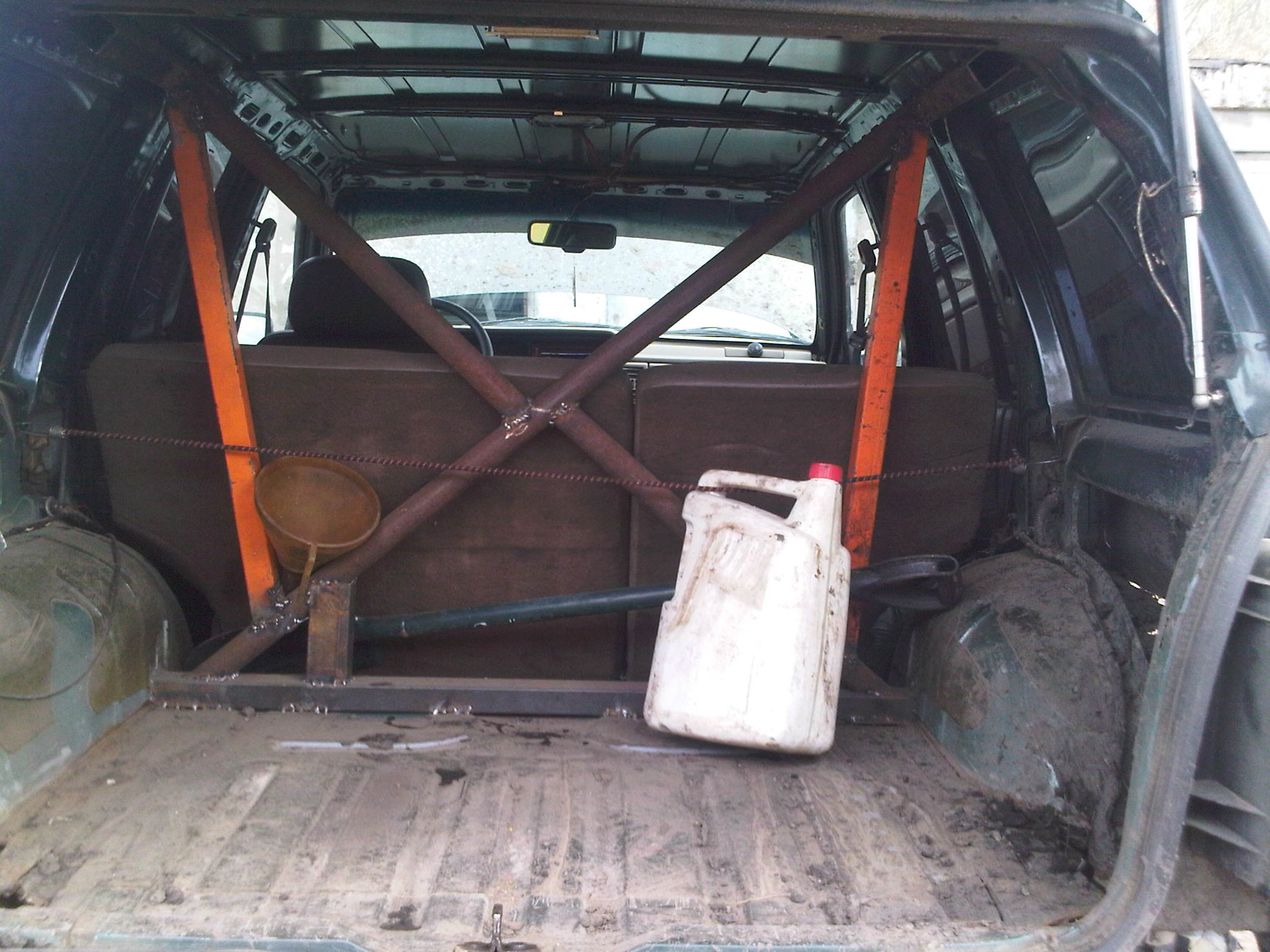

Теперь по усилению, так как появилась проблема дребезжания крышки багажника и постоянно трескался металл вокруг замка, пришлось разбирать весь салон дабы найти причину, а причина проста, крыша со стойками гуляла как сумасшедшая отдельно от днища, честно сказать я охренел. Посоветовавшись с друганом, решили вварить сзади усиливающую металлоконструкцию, получилось немного колхозно, но работает отлично, предельно увеличилась жёткость, перестала гулять крыша и лонжероны, в дальнейшем возможно будет полу-каркас, а пока этого вполне достаточно. В планах на ближайшее время большое то и проварка задних арок и вварка профилей в пороги

И как поживает дана 35 с этими колесами? В каких режимах используешь? У меня на xj вообще нет проблем, с жёсткой блокировкой, а вот как будут на wj интересно, вес авто совсем другой
А если 31 колеса одеть на сток и арки так же подрезать они без проблем войдут?)
Да мощи хватает на этих колёсах? У меня сейчас стоят 17 265 на 65 шосейки разница в размере не сильно большая но все же.
Привет. Такой вопрос — как 33 колесики повлияли на ресурс мостов? Расход топлива на много увеличился? И как она себя на асфальте ведёт? Да мосты стоковые и какая пара? Просто тоже планирю 33 Купера ставить вот интересно, правда у меня лифт 5" уже сделан.
мосты живут если постоянно обслуживать и не рвать их в какахах на соревнованиях, расход у меня и так был не маленький, трасса на них 17 литров, город 25 в среднем, грязь до 35 литров доходил, мосты стандарт, мощности хватает, но на дороге резвости заметно убавилось
Ясно, СПС за ответ. На соревнования не собираюсь, только выезды на природу, рыбалка и т.д. и расход приемлемый в принципе, значит буду ставить))))

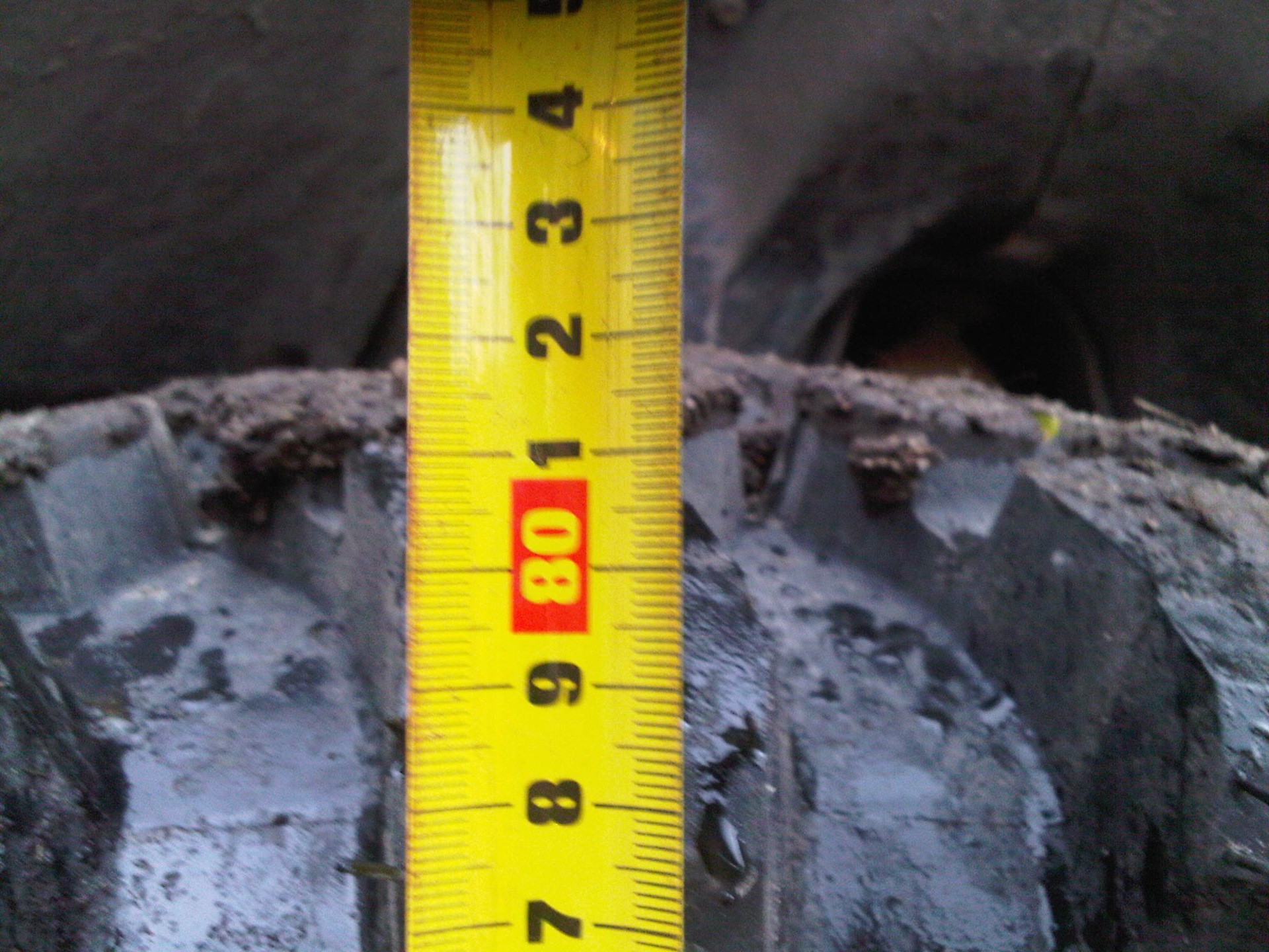

можно увидеть фото с рулеткой, что реально диаметр колеса составляет 84см?
обязательно будут скоро)
Ryzhijlis
Лис, да харе уже 33 они честные на 7-7.5 диске были у меня такие колеса 83.8см на 2атм
почем брал ? где ? и это уже нового образца ?
да 2016 год март вроде, брал в местном шинном центре, ценник 6500 за колесо
спасибо

а на каких мостах если не секрет? Вообще мне интересно как бюджетно усилить родные дана 30 и 35
на родных. буду пары максимальные ставить с блоками и 30ти шлицевыми палками
дорого это всё?
да не дёшево. по ценам потом тебе распишу. счяс голова не варит. там одни палки заднего моста под 20ку выползают. но пока только ацкий лифт и ацкие калёса а потом уже всё остальное
а кузов чё? его крутит очень сильно, особенно жопа вообще ломается прям, нужно тогда каркас варить
просто переварю и всё. не будет никаких каркасов и подобного. поломает ещё раз сварим)))

а подо что усиливать то надо? Если под прыжки — то сверху наваривается специальная косынка. Если под 38й боггер и тапку в пол — то есть тюненые полуоси, но ценник лучше даже не узнавать :)
смысл правда в этом дорогом тюнинге) проще мосты другие пихнуть вместе с рамой)
Мосты еще дороже :)
рама газ 66 с мостами укороченная вот это интересно)
А смысл? Рама тяжелая, мосты говно и тяжелые. Если делать катлету — так на нормальной пространственной раме.

Эту резину травить нельзя — она рваться по шашкам начинает.
Конструкция адок, конечно оО
вот я и езжу 2.5 очка в каждом колесе, конструкция стрёмная но главное работает, осталось покрасить её в спортивный, сцуко красный цвет)
