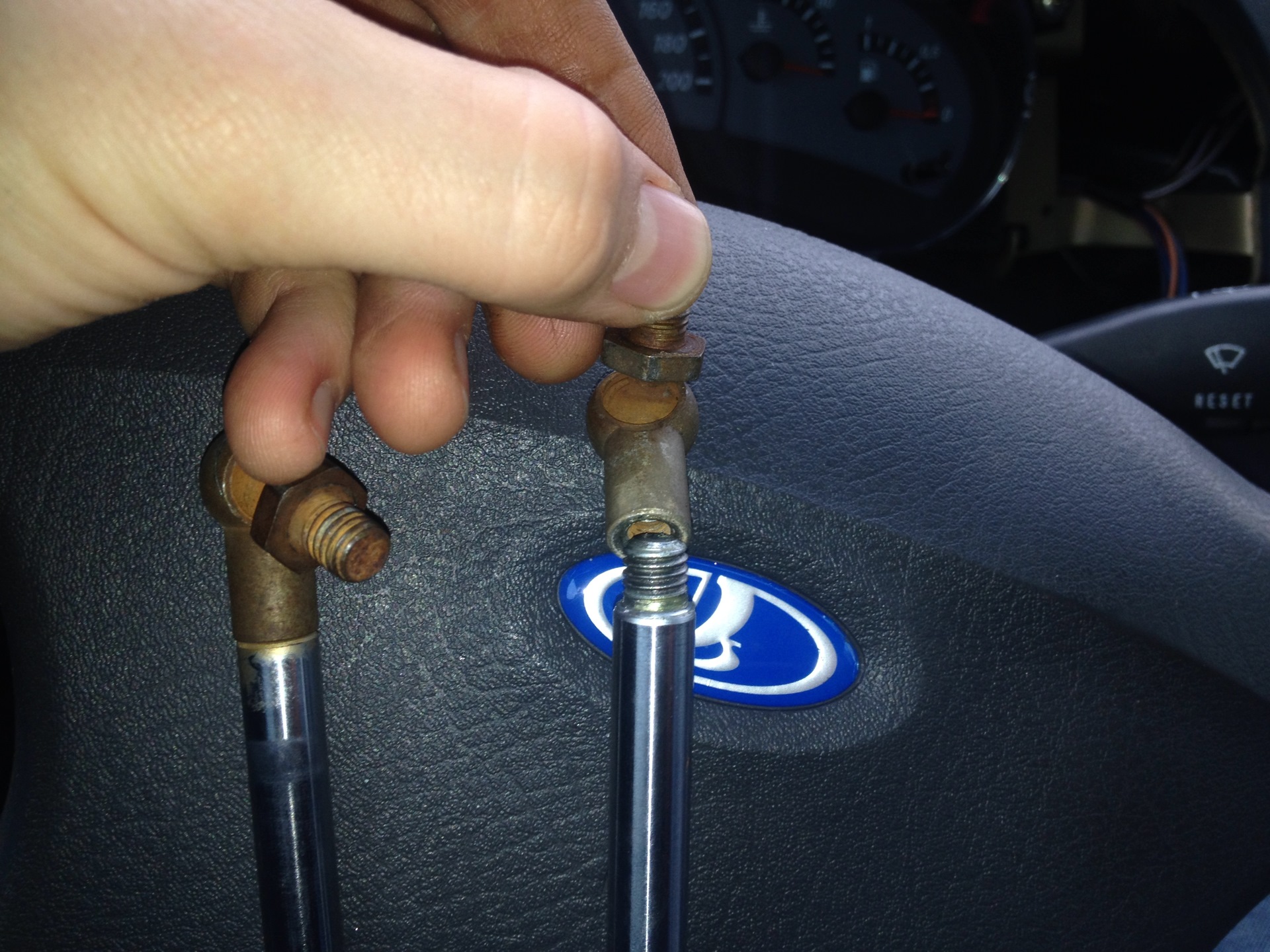

И вот выкрутив новые стойки лицезрею.
Не беда, думаю я, день вроде не плохой, беде не быть!
Сейчас поставлю старые наконечники и всё будет ОК.
Менять мне их отказались. Не поверили. Сказали, что я забивал ими что-то и сломал :(
Вопреки своему желанию сыграть ударную партию чего-нибудь "тяжёлого" по витринам магазина я отправился по мебельным фурнитурным шопам, авторазбор посетил, металлоприёмку! 2е!
Заехал в тот магазин, который собирался изначально мне объяснили, что продали мне НИВовские амортизаторы. У нивы угол открывания прямой и давление в стойках больше, вот они и прыгнули.
310р один на Ниву.
350р на 112
700р было не жалко, но как то глупо отдавать деньги когда у тебя 2 новых амортизатора в руках.
Проблему решил.
По рекомендации, взял номер токаря, который дал номер другого токаря который в итоге сточил резьбу штока амортизатора до размера старых наконечников.
Будет мне счастье! За сей процесс вознаградился токарь на 200р, а я ещё одним уроком.
