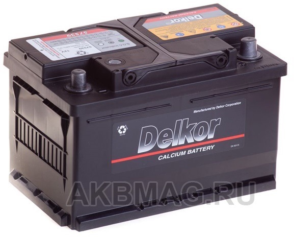

Ну вот и сдох мой, верой и правдой служивший мне родной аккумулятор Ford. Проcто не завелась сегодня машина и всё. Поскольку уже не вижу смысла что-то тут прикуривать, заряжать, заказал в магазине рядом новый DELKOR 75 R (57539) 650 А обратной полярности 75 А/ч
Встал как родной, только что индикаторное окошко немного в глубине.
Спасибо за доставку и установку Drembik ))
Заказывал тут
Завтра завезу старый, получу 250 руб обратно))

А почему выбор пал на этот аккумулятор?
емкость, производитель, 4 года гарантии

Сброс адаптации по АКБ сделал?
Обижаешь😀
нука нука это где такое и для чего это делается?)
По сбросу BMS. Новый АКБ должен быть с аналогичными параметрами, это важно.

так за это спасибо, а для чего оно нужно?)
На фф3 умная зарядка и она накапливает инфу по АКБ и соответственно этой инфе планирует заряд
