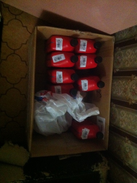

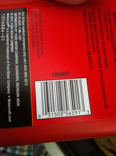

Заливал mercon lv, закупил 8 литров фильтр, кольцо на фильтр и герметик для поддонов.
Менял с другом в гараже на яме. Аккуратно поддели поддон слили порядка 3 — 3,5 литра, сменил фильтр, намазал герметик прилепили, залили через щуп, 4 литра, открутили обратку, но сначала перепутали и на радиатор вылилось литр свеженького и перемешалось со старым, потом путем вытеснения по литру сменил еще 3 литра, цвет стал лучше, каких то улучшений не обнаружил, но для успокоения помогло, старое было темно вишневого цвета.

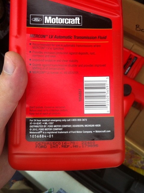

Долго гонял что бутылки не те и подделка, но на сайте меркона нашел такие бутылки и штрих коды подходят производителю.
Коды :
Фильтр Mazda FN01-21-500A 1554 р
Масло Ford XT10QLVC — 8 литров — 3224 р
Герметик Elring 705.705 — 287 р
Кольцо на фильтр Ford 5 190 334 — 80
На пиво другу — 800 р

I). Фильтр АКПП
Оригинал(Европа)-3044026; новый код 5046305
Оригинал(США) — XS4Z-7A098-AC(фильтр абсолютно идентичен европейскому, но цена раза в 1.5 — 2 дешевле)
Резиновое кольцо — 3044032(Американский фильтр с кольцом)
Фильтр Motorcraft — FT 131.
Оригинал АКПП фильтр с мазды FN01-21-500A поставляется без резинового кольца
