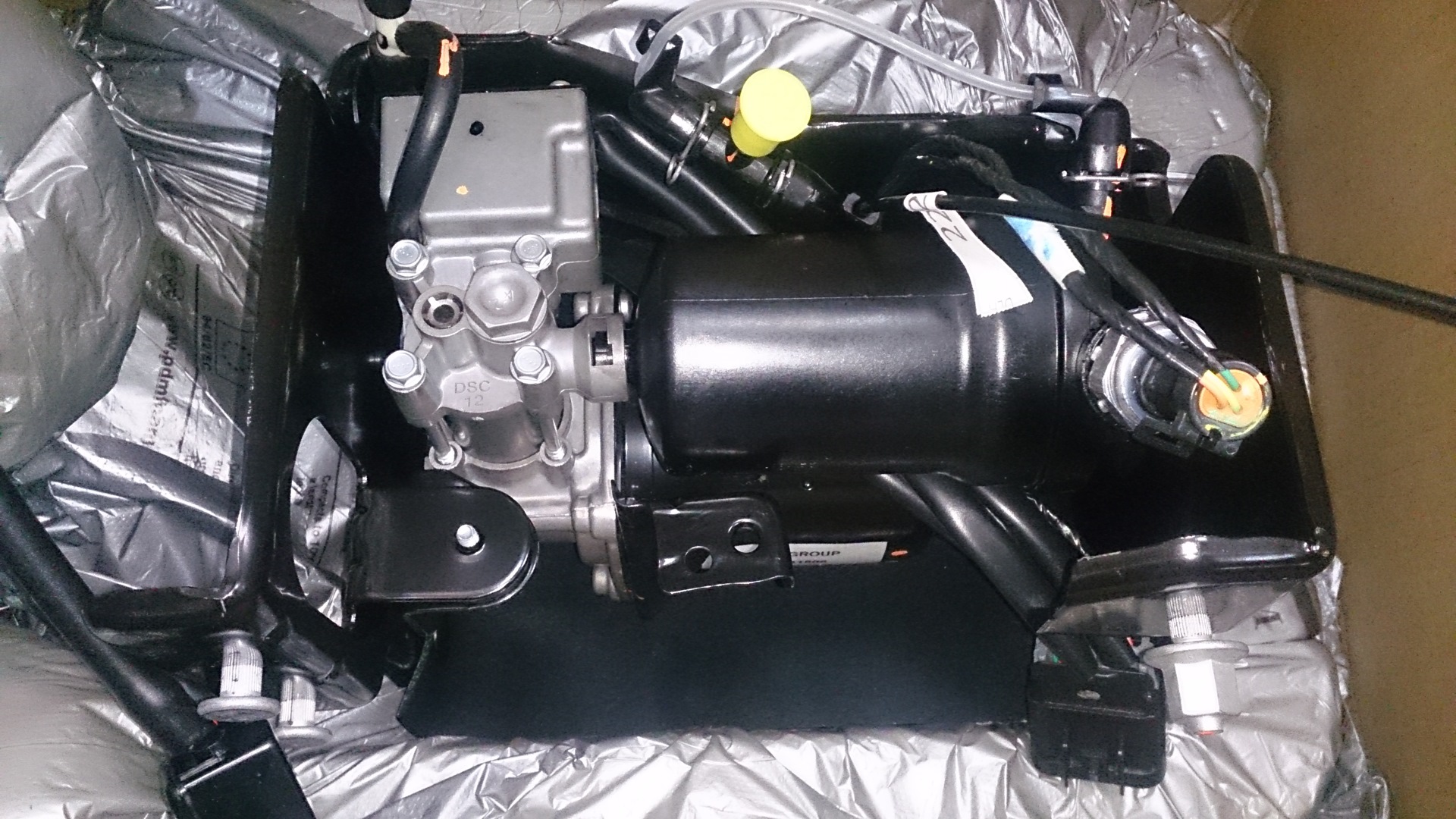

Во общем как и предполагалось в Москве в крупных магазинах оригинала не где нет. Только арнот.

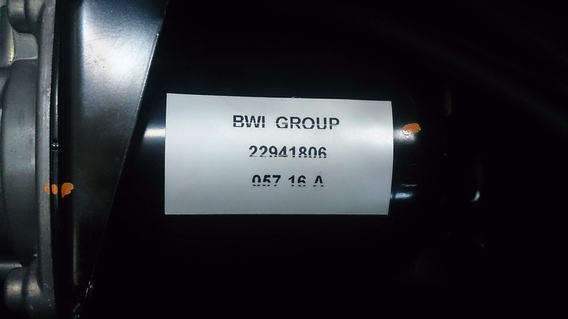

Компрессор оригинальный 22941806 был найден в Автоклондайн Клуб (ak-club.ru/) и сегодня приобретен.
Надеюсь после установки получить рабочую заднию подвеску, а то действительно проседает машина когда трое человек забираются на задний диван.
Судя по шилдику на самом компресоре, его производит www.bwigroup.com/en/ т.е. не фига не дорман как я читал на форуме.
Так же вычитал интересный момент на янковском форуме
"AC Delco doesnt make the Active Rear Shocks any longer. A company named BWi Group bought the patents for these and Magnaride from Delphi and now makes all the active damping shocks for GM, as well as some other car mfgrs."
Т.е. получается З\ч к активной подвеске уже не производится самой GM(AC Delco), а продана с потрохами на сторону.
www.bwigroup.com/en/pshow.php?pid=23

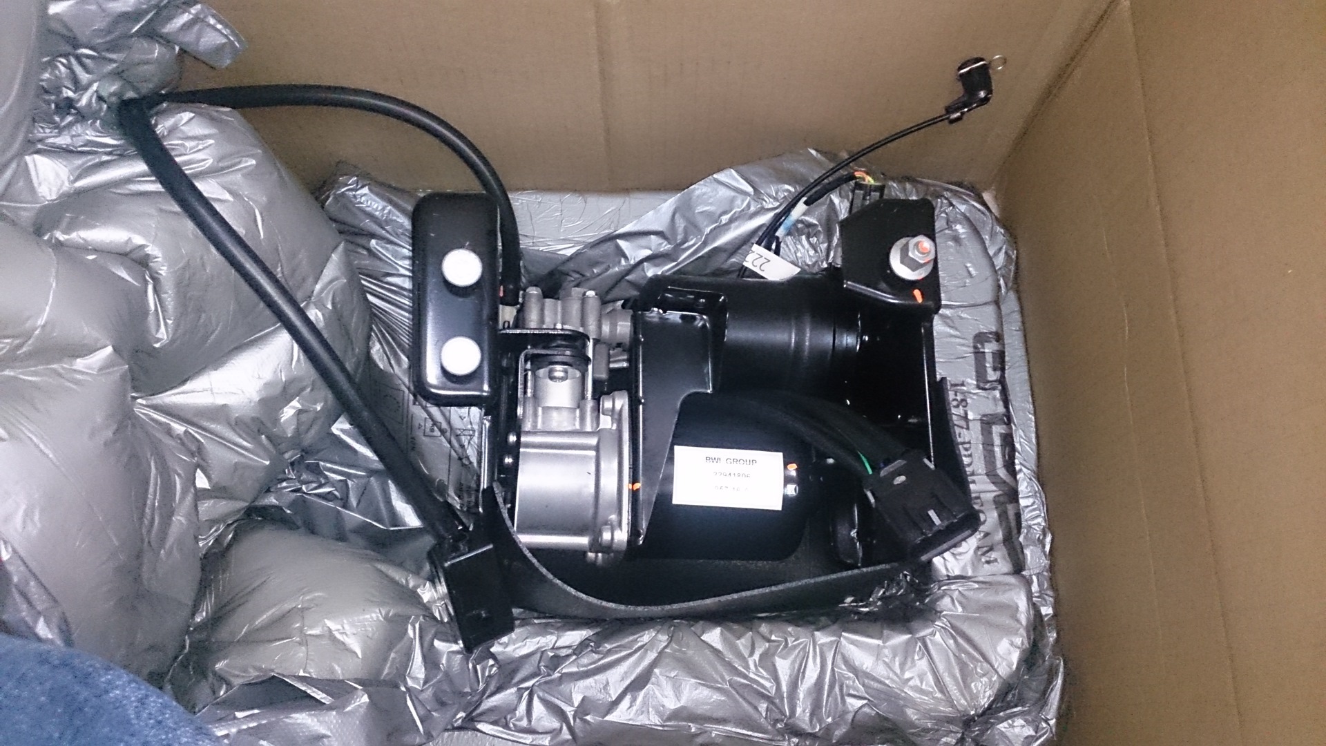

А чем Арнот плох?
Да же если отбросить некоторые сомнения по поводу качество Арнот и то что уже не однократно слышал что после первой же зимы он у некоторых выходил из строя.
Для меня основным аргументом было что Арнот идет не целой З\ч которую только снял и поставил, а это набор для собери сам, часть запчастей придется использовать со старого.
Выглядит это так
ОТ оно ЧО! тогда соглашусь, лучше доплатить.
artbyz
Выглядит это так
Да еще и хрен разберешь ресивер +4 дополнительных "скрутки" -пусть и давольно качественных.+за переборку компрессора на арннот надо доплатить денег . Экономия получится баксов 100 максимум, а то и меньше
