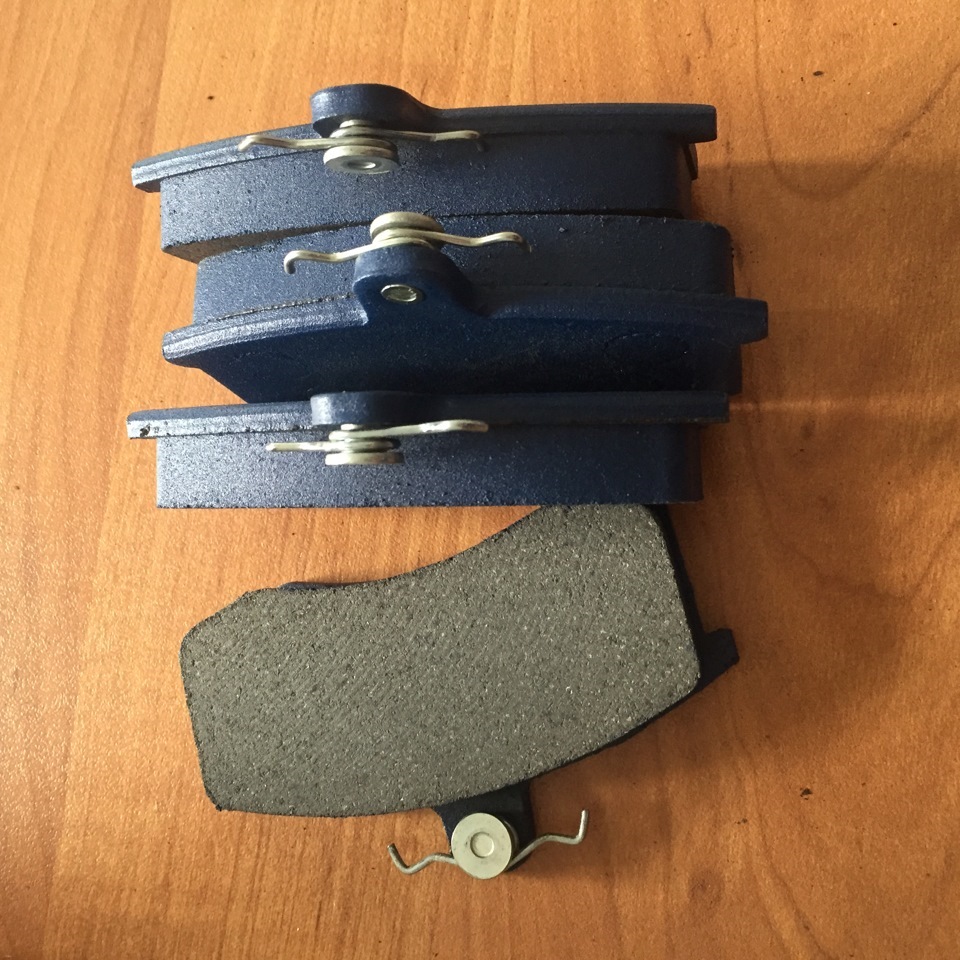

Буржуйские колодки по 5-9к за комплект не возбуждали во мне желания покупать их, поскольку я прекрасно понимаю, что ничего сверхъестественного, стоящего этих денег, в составе этих колодок нет. 80% ценника это бренд/растаможка. Благодаря случайному знакомству на драйве нашел возможность изготовления колодок через завод, производящий фрикционные элементы для различных деталей автомобилей, и изготовления комплекта с "произвольными характеристиками" фрикционного состава и заказал "трековый" состав.
И вот они готовы!
Впереди тесты колодок, для объективности попробуем на одной и той же резине провести торможения "в пол" со 150-0 км/ч 3 раза подряд и замерить время до полной остановки. Если получиться и тормозной путь (если будут следы, от перегретых следов не будет)) А пока колодки в пути в Питер, очень жду :)
Если у кого-то уже(!) есть желание приобрести такие колодки — пишите в ЛС, расскажу где) Есть возможность изготавливать колодки для любого авто!

Судя по фото, колодки возможно Маркон Ярославль(они же кватро-френи).Если так, то не гоночные, и даже не спортивные(во всяком случае ЛАДА-СПОРТ использует ТИИР-299).А ТИИР-295 действительно не для спорта.
Маркон и есть, но у них есть разные составы, серийно такой состав не выпускается.

1200р. перед+зад? тестю стрит походу, брал у представителя в городе. Пока ощущения не плохие. А уверен, что состав "трек" керамический?
Предыдущий состав стрит очень быстро у них стухает)
На то он и стрит, ко мне "трек" едет ;) На тебе и будем тестить, все в силе?))

Прокачусь вживую и будет понятно. Если в каталоге нет колодок — даете огрызки старых (железки) или новые, но не нужные/дешевые, вам прилепят фрикционный состав на них :)
Да, не плохая идея. Куда написать им можно по поводу свойств их состава ? Я бы феродо и отдал им на тест )))
