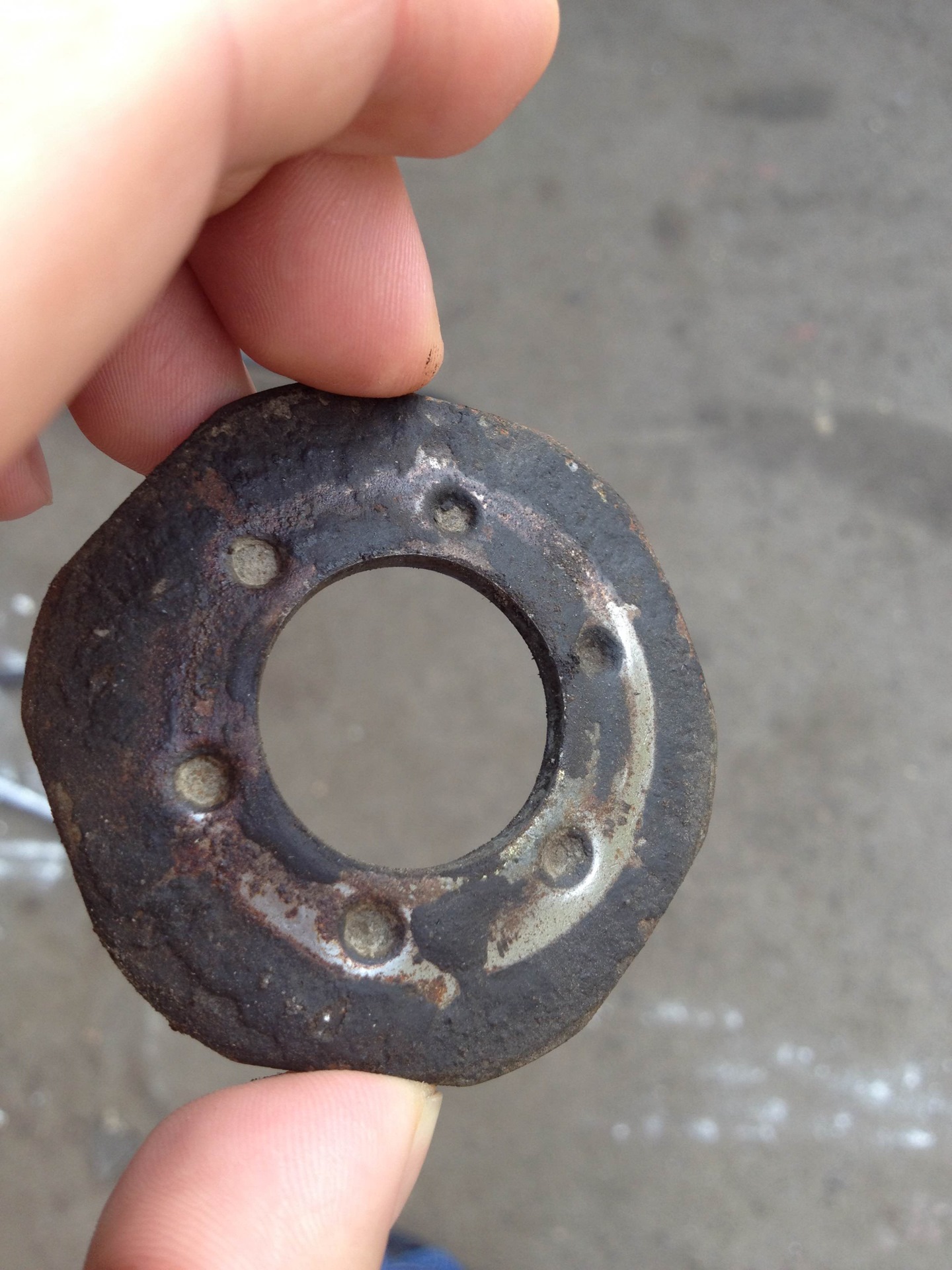

Давно мучал звон "монеток" в правом колесе. Каждая кочка была моя и привлекала внимание пешеходов. Я уже не говорю за мостовую на сумской :)
Для начала наивно вывалил все из багажника — нет :(
Супорта подумали вы? А вот и нет…
При выжатом тормозе — при постукивании по колесу — звон остается.
Начал грешить на стойку стабилизатора и на подушки стабилизатора — опять мимо.

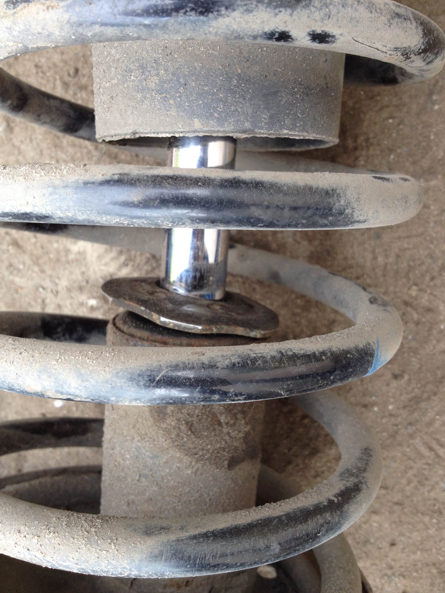

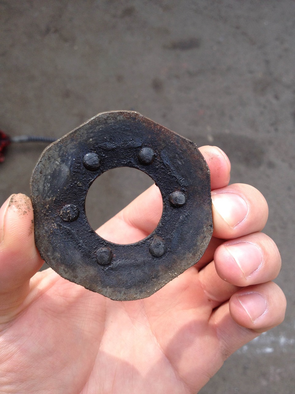

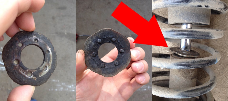

Начали рыть дальше, пол часа стучали на яме по колесу — пока один из мужиков на сто не залез рукой под пружину стойки. Оказалось, развалилась гайка корпуса переднего амортизатора, она на точечной сварке — звенела на каждой кочке.
Вот она виновница торжества.

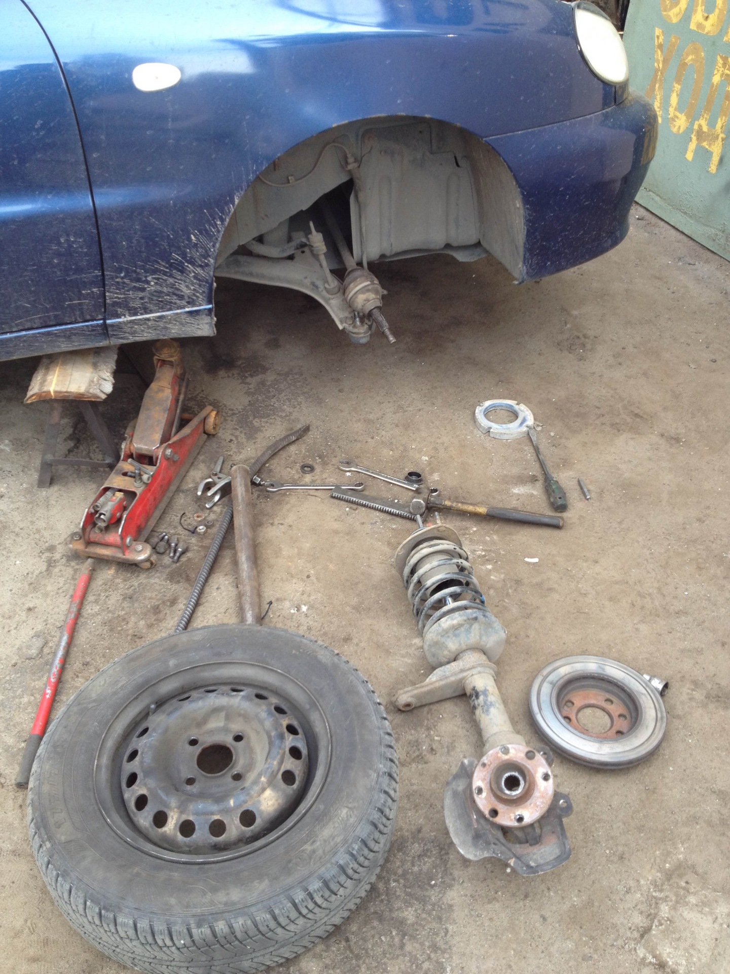

Пол машины разобрал что бы устранить этот звон.

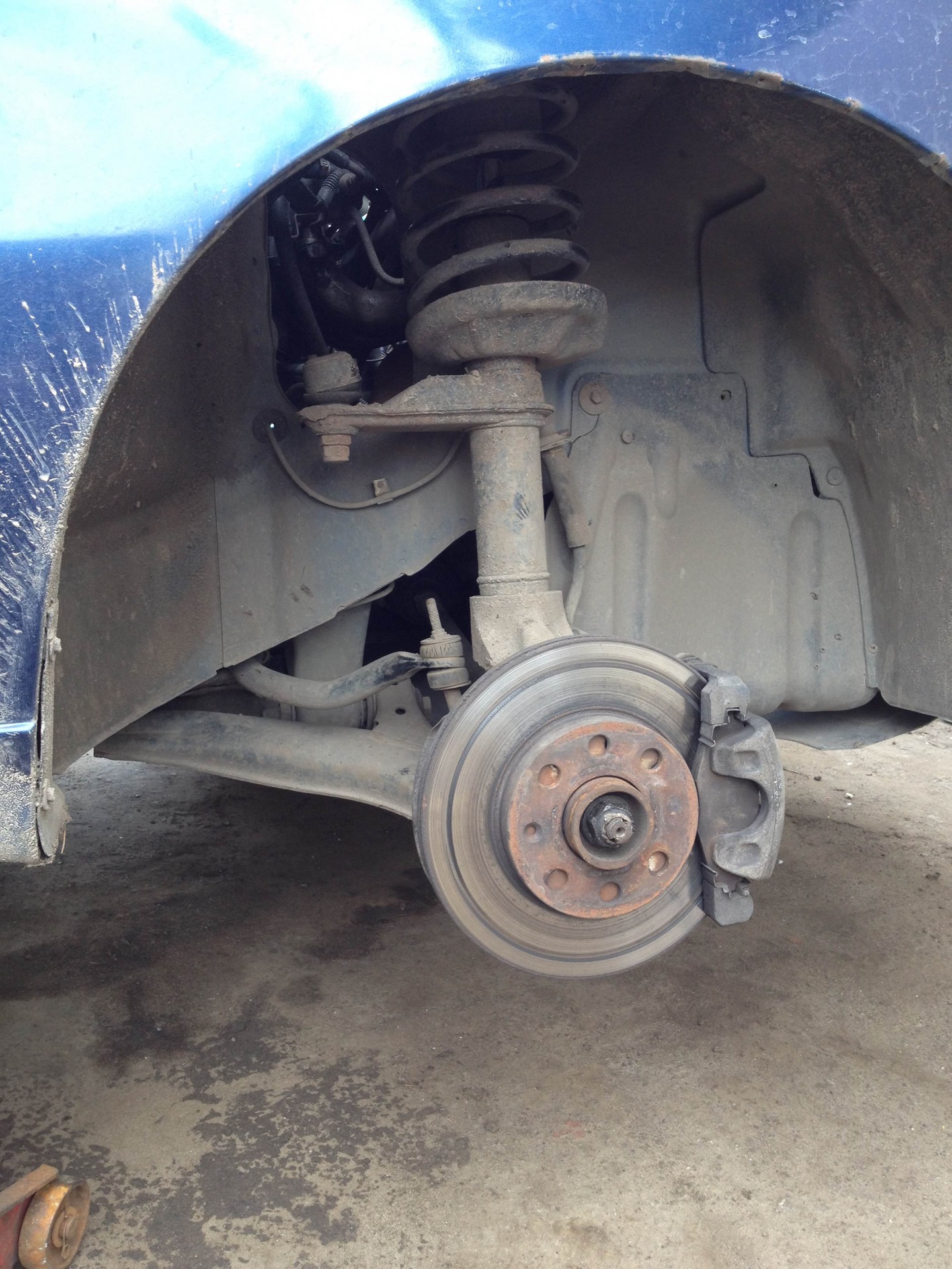

В итоге выкинули гайку оттуда — и наконец то тишина. Как снимать теперь амортизатор (спасибо китайским производителям) это уже совсем другая история…

Блин, похоже таже хрень. Долго в сервисе искали, ничего не нашли. Нарвался на этот пост и все встало на свои места ) спасибо!
при замене амиков столкнулся с тем что у меня совсем нет её, наверное так же отлетела((( подарок походу от старого владельца… вот теперь не могу выкрутить амик, придется что то придумывать и наверное без сварки не как…
да по идее что б выкрутить, либо спецсъемник — либо сваркой прихватывать и выкручивать. ((
а вылететь она сама не может, это же по сути шайба которой некуда деться…
Сегодня выкрутил газовым ключом, было немного резьбы не до конца вкручено примерно 5мм, забирают слова назад что "без сварки не как" =)

Була такаж історія-зварювальник прихватив акуратно-ніхто нічого не розбирав.
прошлый хозяин уже много чего поприхвачивал… я иду по другому пути, услугами сварщика не пользуюсь…
