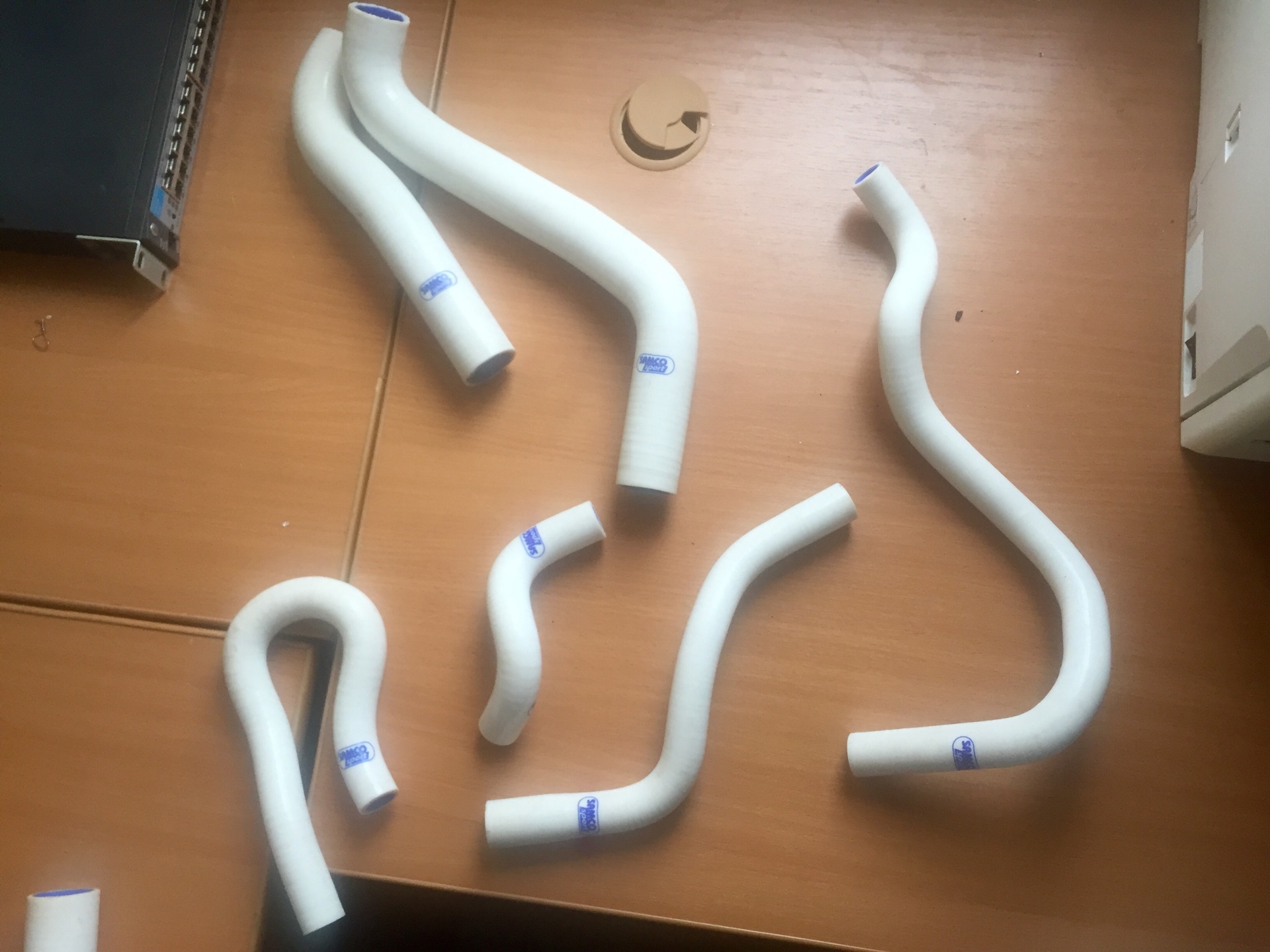

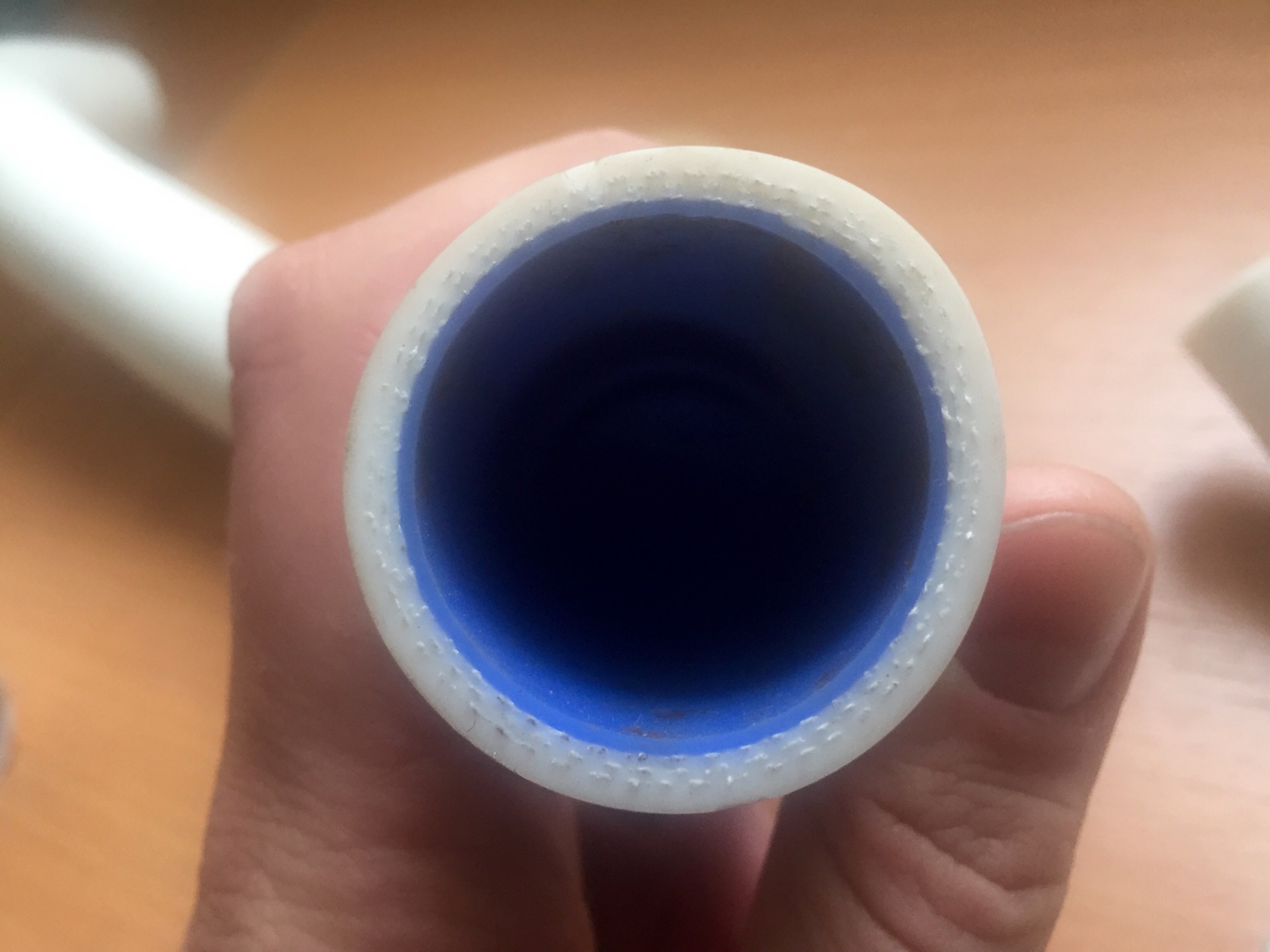

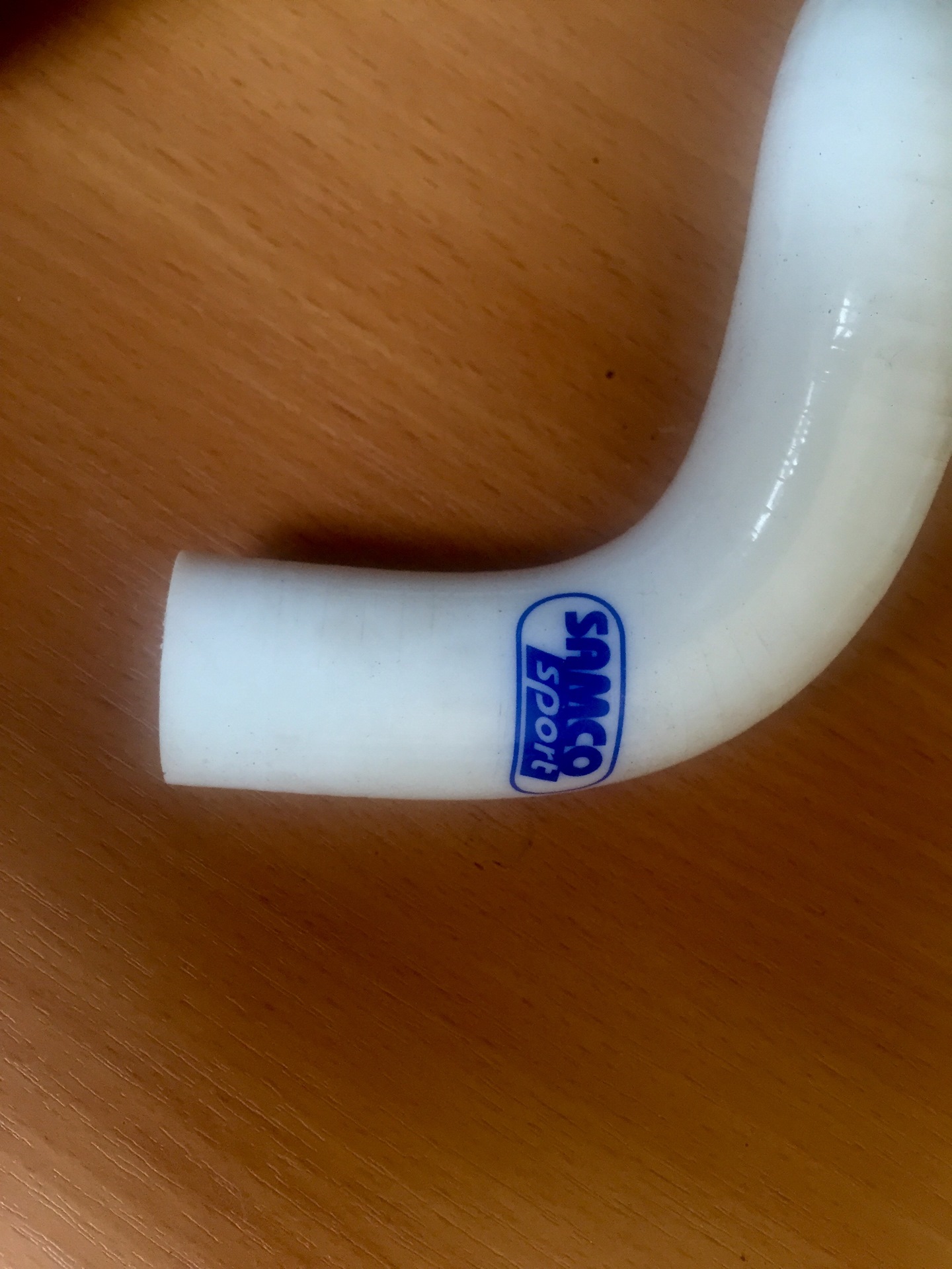

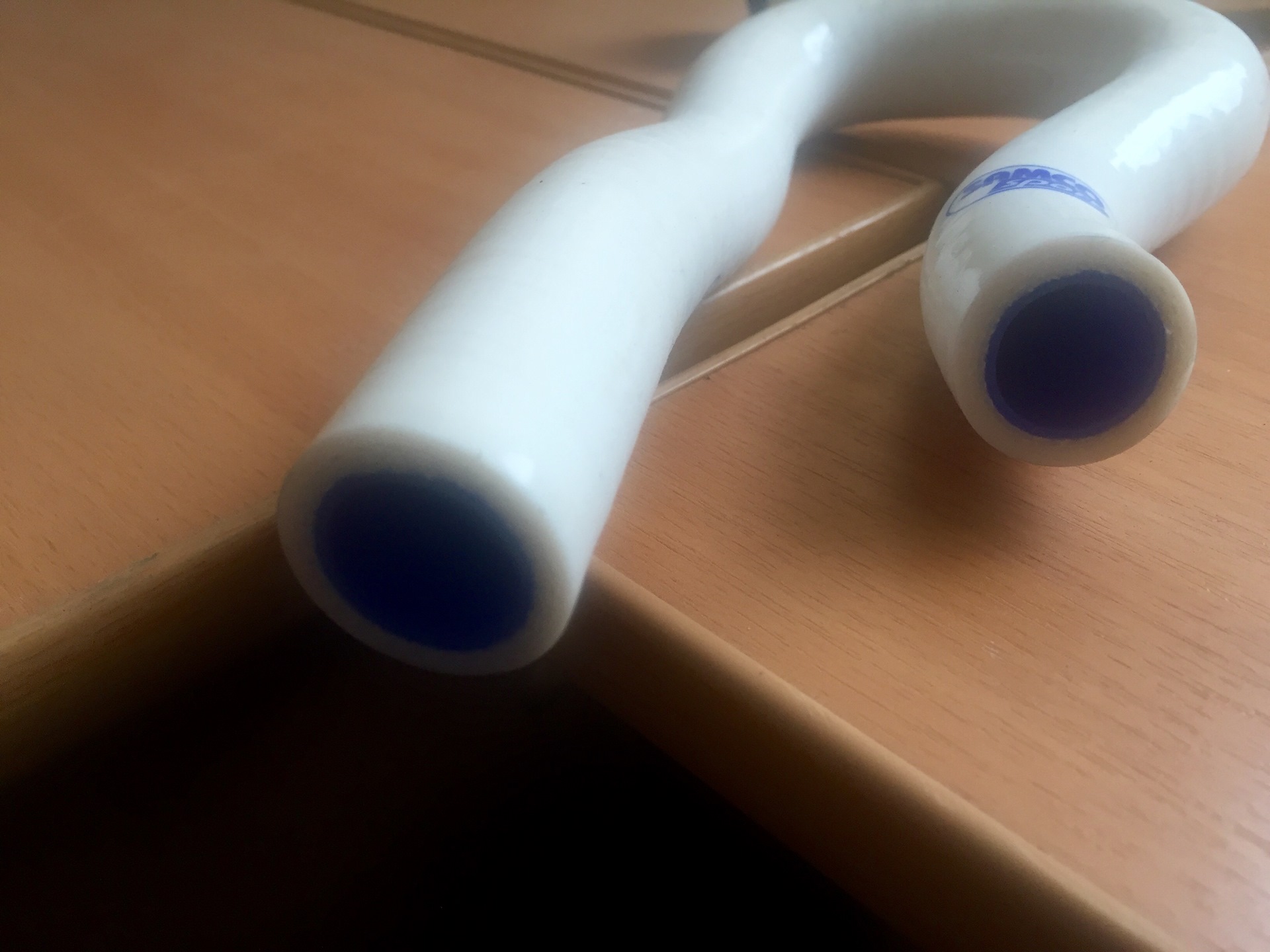

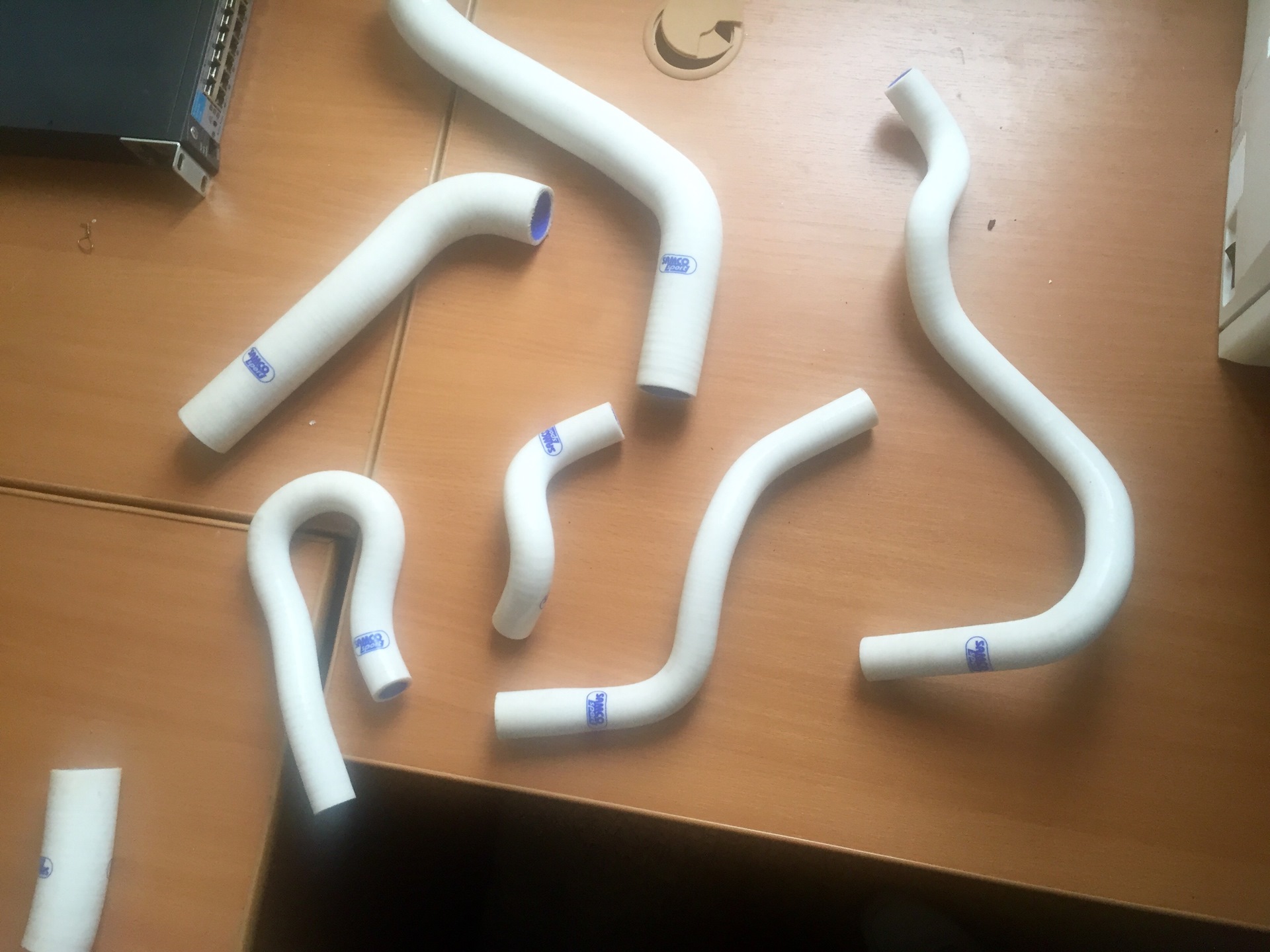

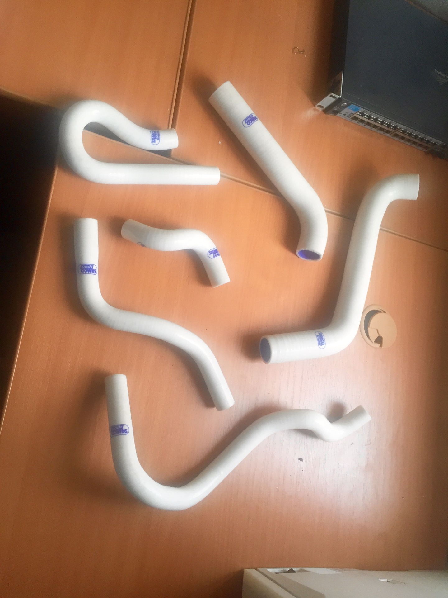

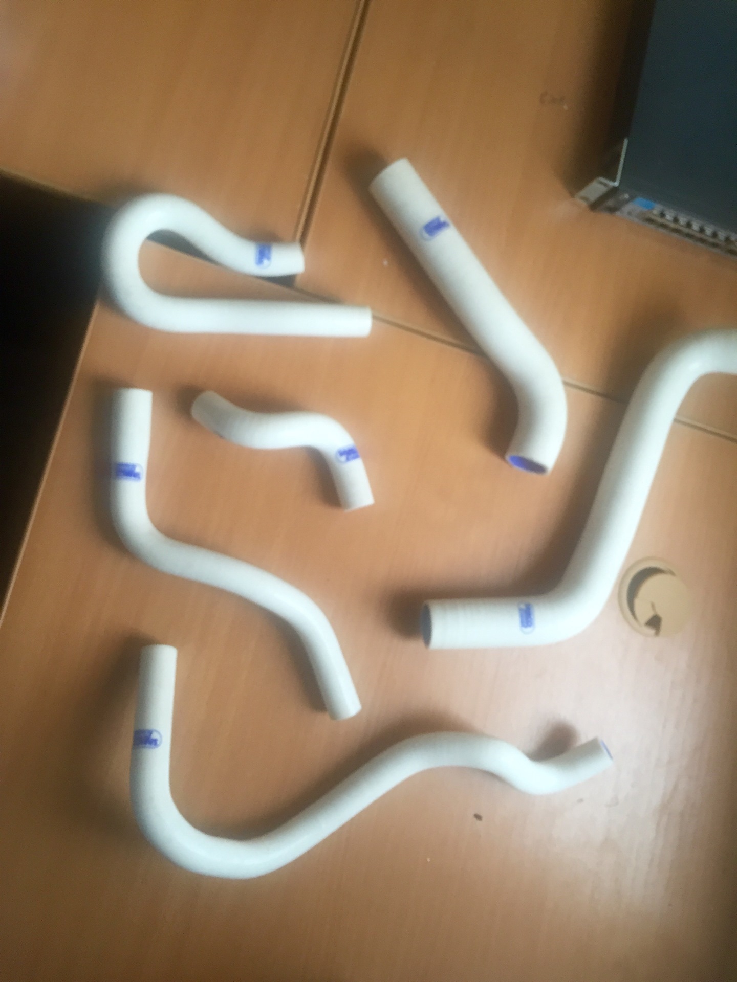

По тихому со всей необъятной страны стекаются ништяки для квадрата, на этот раз позвонили из транспортной и сообщили что пришла посылка из Хабаровска. Нашел этот комплект силикона на авито, созвонился с продаваном, тот не поленился выслал за дешман)))) Производителя не знаю, продавец тоже, у него валялись без дела в гараже сам не знает откуда. На вид качество хорошее, поставим, посмотрим. И цвет прикольный белый))))

Самко норм фирма…на слуху короче!)
симпатично, и сделано вроде какчественно. если решил делать красиво — не ставь червячную норму
Я вот кстати думаю про хомуты… Че ставить то?
самообжимные ставь. меряй диаметр патрубка и подбирай, вот тебе коды. денег правда некоторые стоят негуманно
Хомут 13Х12 N 100 987 01
Хомут 14X12 N 906 867 01
Хомут 14,5Х12 N 909 865 01
Хомут 16Х12 4B0422379
Хомут 17X12 N 907 702 01
Хомут 19X12 N 909 264 01
Хомут 21Х12 06B145917A
Хомут 23X12 N 906 869 01
Хомут 25Х12 4B0422379A
Хомут 27X12 N 906 870 01
Хомут 30Х12 N 911 061 01
Хомут 32X12 N 906 871 01
Хомут 35Х12 06B145917
Хомут 40X12 N 906 872 01
Хомут 47X12 N 909 265 01
Хомут 55X12 N 906 560 01
Хомут 70X12 N 906 562 01
Хомут 75X12 N 102 960 01
Хомут 80X12 N 906 564 01
94530096 — 44 мм
94530093 — 40 мм
94530064 — 25 мм
94530069 — 23 мм
94530038 — 17 мм
94530024 — 15 мм
AQ60145 — 45 мм
AQ60140 — 40 мм
AQ60138 — 38 мм
AQ60136 — 36 мм
AQ60132 — 32 мм
AQ60131 — 31 мм
AQ60128 — 28 мм
AQ60127 — 27 мм
AQ60126 — 26 мм
AQ60125 — 25 мм
AQ60124 — 24 мм
AQ60118 — 18 мм
AQ60112 — 12 мм
спасибо Сань
незачем. если че, производитель по вагу — mubea

Точно держат нормально?
лучше, чем что-либо. я себе ставил эти хомуты — течей нет, поставил и забыл. а норму еще подтянуть несколько раз придется после пары циклов нагрев/охлаждение. и патрубки они не уродуют
