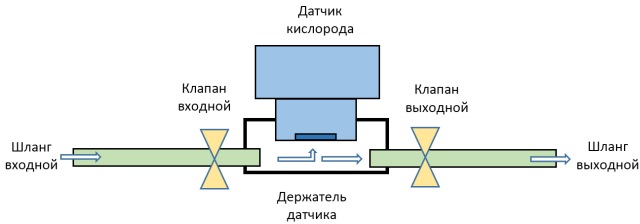

СПОСОБ 1: КЛАПАНЫ ВОКРУГ ДАТЧИКА КИСЛОРОДА
Суть проста: воздушный тракт газоанализатора, в самом конце которого находится датчик кислорода, оборудуется парой дополнительных управляемых клапанов – один помещается перед датчиком и один после него. Клапаны открываются только при проведении измерений (а также при продувке воздушного тракта). В закрытом состоянии клапаны блокируют связь датчика с внешней средой с обеих сторон воздушного тракта. В таких условиях в нерабочее время датчик сможет «отравиться» только той незначительной дозой воздуха, которая осталась в участке тракта между двумя клапанами – это лишь несколько кубиков воздуха.
Для управления работой клапанов можно (по-видимому) использовать сигнал включения компрессора («побудителя» — в терминах ООО «Альфа-Динамика»), логика управления при этом очевидная: воздух пошел -> клапаны открылись, воздух остановился -> закрылись.
Данный способ, на мой взгляд, просто «напрашивается» на реализацию его изготовителем прибора: себестоимость невысокая, объем доработок невелик, а практический эффект представляется значительным. Если датчик будет изолирован от атмосферы только на нерабочее время сервисного предприятия – а это ночные часы и выходные дни – такой способ позволит больше 50% времени держать датчик без контакта с атмосферой.
Простота этого способа позволяет подумать о возможности его применения также обычным «частникам», ничего сложного и дефицитного для такой доработки прибора не требуется.

А если после работы продувать прибор с клапанами по п.1 аргоном техническим из баллона для TIG?
А вот такого предложения (насколько я в курсе) еще не поступало.
Но вариант интересный: по крайней мере, хуже не станет точно, а вот лучше вполне стать может ))
Если датчик резьбовой, то почему нельзя сделать просто резьбовую крышку с прокладкой? банка не нужна будет. А вообще, идея с клапанами более удобная.
У каждого из решений есть плюсы и минусы.
Резьбовая крышка может быть получена при наличии станка и токаря рядом с ним, а банку можно заполучить готовую — без привлечения токарных технологий.
Есть еще один нюанс, более важный: банка с герметичной крышкой и прокладками обеспечит 2 контура герметизации, а крышка — только один.
А вообще, резьбовая крышка с хорошей прокладкой также очень удобна и также имеет свое уникальное достоинство: в ней невозможен ПЕРЕКОС края входного отверстия относительно прокладки (как в банке), а это уже гарантирует хорошую и стабильную герметичность.
В способе с клапанами приходится полагаться на производителя этих элементов и надеяться на их надежную работу в условиях высокой влажности: из выхлопа же пар идет! Хотя никто не отменял ответственных производителей — нужно только поискать.
