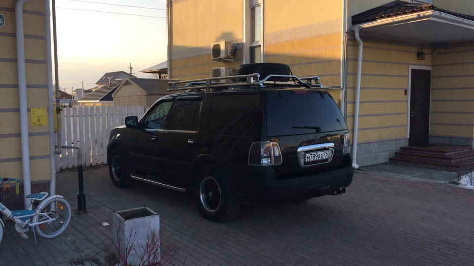

Совет для тех у кого пятая дверь с электроприводом.
Если снимать клемму с АКБ, то нужно очень осторожно (чтобы не было искрения), если же заискрило, то при установке клеммы обратно автоматически открывается 5-ая дверь, перестает работать электропривод двери и закрыть вы уже не сможете. Объясню в кратце почему, когда происходит искрение на клемах, комп думает что произошла не штатная ситуация (ДТП например) и он моментально автоматом открывает заднюю дверь чтоб не произошло заклинивания двери. Типо катапультируйтесь ))).
Существуют два способа привести дверь и привод обратно в работоспособность.
1. Способ. Ехать к дилеру например Форд, дилерским сканером эта проблема устраняется(бабла с вас срубят думаю не мало)
2.Способ. Открываем вручную полностью заднюю дверь, снимаем обшивку двери, снизу в двери увидите механизм электрозамка, нужно потянуть тягу вверх, она нажмет там какую то кнопочку (сброса), замок заработает, теперь проверяем работоспособность, тянем дверь вниз, должен заработать электропривод и дверь закроется, если же нет, то вы потянули не ту тягу которую нужно тянуть.
Пару раз так сделаете и научитесь. Я сегодня научился ))))
Удачи!

после многократных снятий клемм (устанавливал музыку и проверял компоненты), дверь перестала открываться.
открыл и закрыл вручную аккуратно, без аккума, все стало ок.
Недавно было что то похожее, после снятия клеммы не хотела сама подниматься задняя дверь при нажатии на рычажок под ручкой, просто открыл и закрыл с кнопки в салоне
Какую тягу надо вернуть? Все облазил уже, доводчик снимал. На крышке багажника или под крышей?
Хз, я все дергал туда сюда, вроде получалось. Счас научился без разбора лечить
А без разбора как? Как в коментах написано?
Как клемы накинул, вручную закрываешь дверь до конца, потом с салона кнопкой открыл
Так пробывал, не помогает, а тяги в самой 5 двери? Или под потолком которые двери открывает?
В двери
Ок, спасибо, как сделаю отпишусь с фото, может поможет кому.
сама ниразу не открывалась кстати
Открывается только при снятии / установки клем акб
в виду частой стоянки по долгу авто аккум на нем часто снимаю :-) то сел то вообще сдох… ниразу не видел открывшуюся дверь :-)))
Да хз что у меня там, открывается, когда начинает искрить
я выработал такой алгоритм. Если дверь перестает ездить (чаще всего после снятия клемм) в любом положении нужно ее полностью открыть вручную. Потом захлопнуть так же вручную. и пойти в салон нажать кнопоку открытия багажника на потолке. Она должна заработать! Если не заработала. Идем открываем ее вручную можно не до конца даже. идем в салон нажимаем кнопку — она открывается до конца и потом уже будет работать в штатном режиме :-)))
Да там все намного проще, я уже сто раз так попадал. Нужно просто вручную крышку закрыть и завести машину (либо на брелоке пару раз нажать кнопку открывания) точно не помню. Все автоматом восстанавливается и начинает работать.
