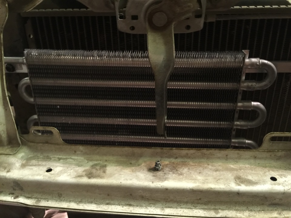

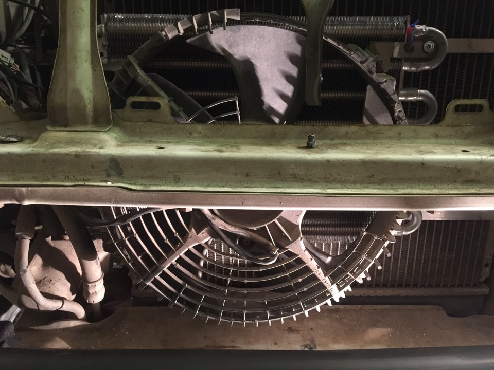

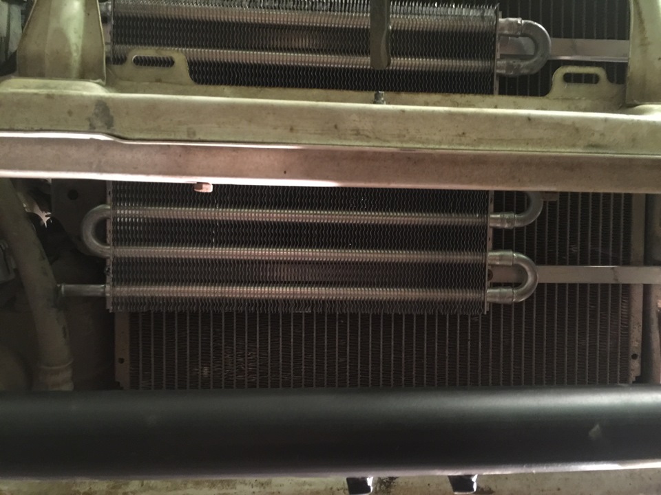

Вместо радиатора кондея Установил МаслоКуллер, Китай, сделан добротно, сверху родной электровентилятор с управлением на кнопке.
А как на вентилятор кнопку делать? И еще вопрос — родной запуск сохраняется при этом?
По электрике потом отдельно тему сделаю.Кнопка 3 положения. В одном все работает в штатном режиме, во втором принудительно ВКЛ, в третьем принудительно Выкл. 2 реле стоит на включение/выключение
Угу.ок. Катай от чего-то. Или методом тыка нонейм?
Ну он у них как универсальный масляный куллер идёт, на авито нашёл. Там много такого барахла продают)
Ок. Ясно.

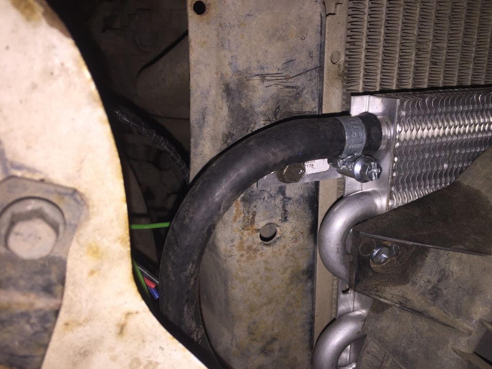

Сечение маслокулера 8?10?
Шланг одевал на 10мм как и родной
вот это правильно!
