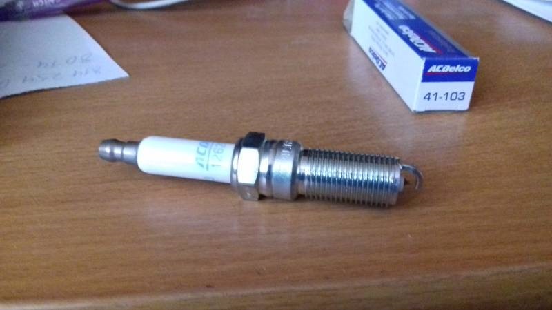

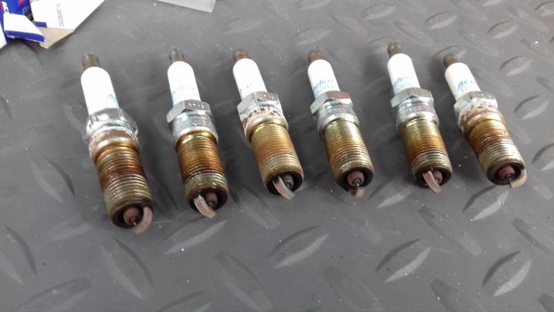

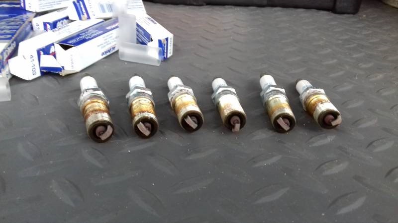

давно прикупил по случаю недорого оригинальные свечи!

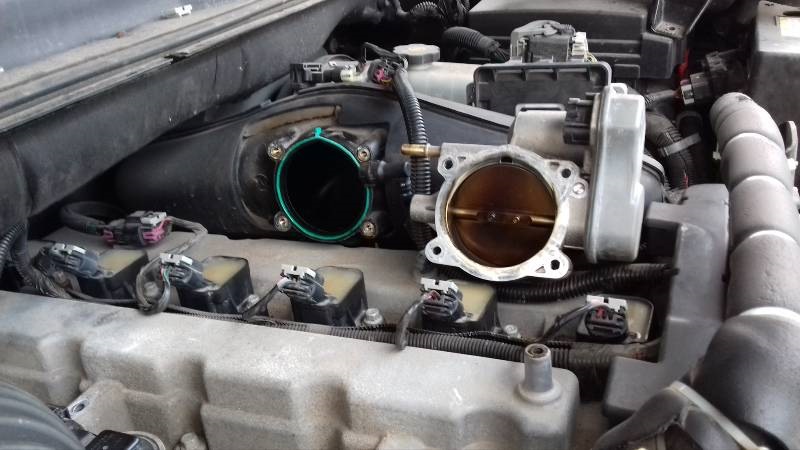

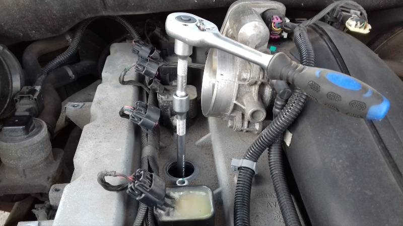

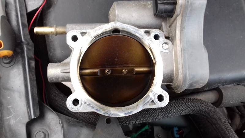

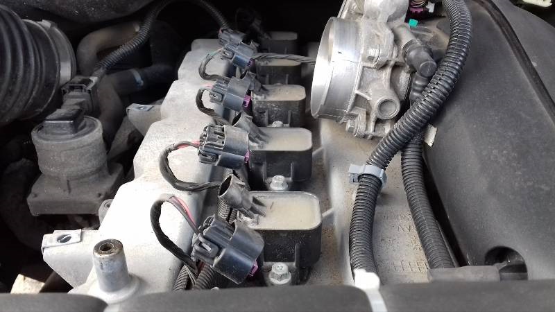

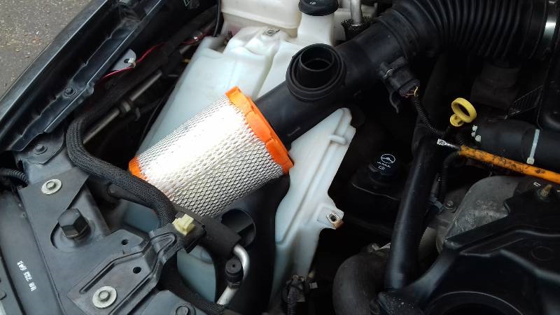

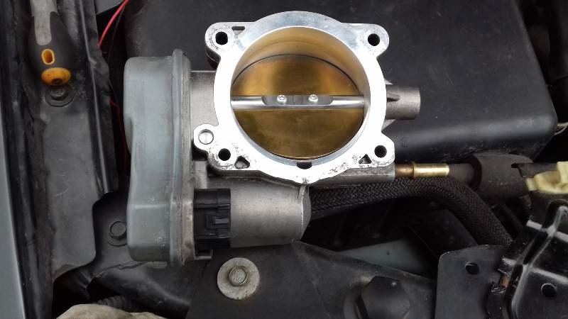

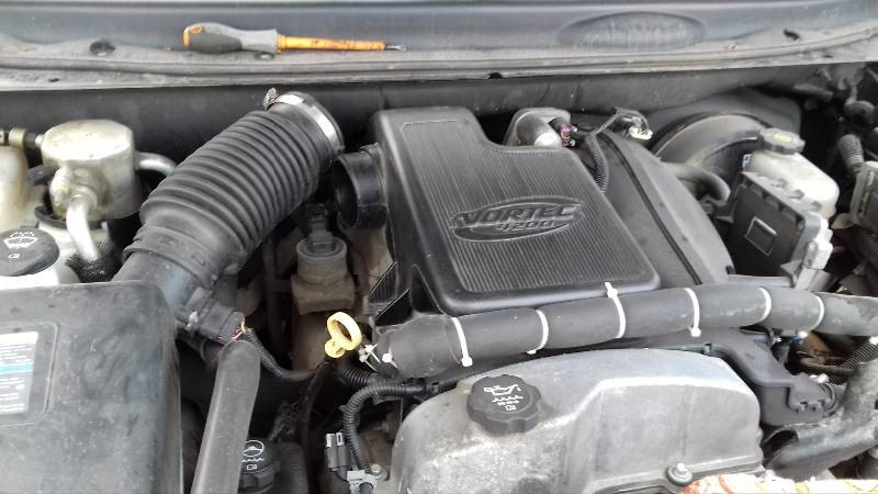

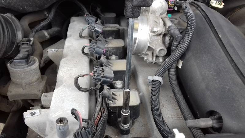

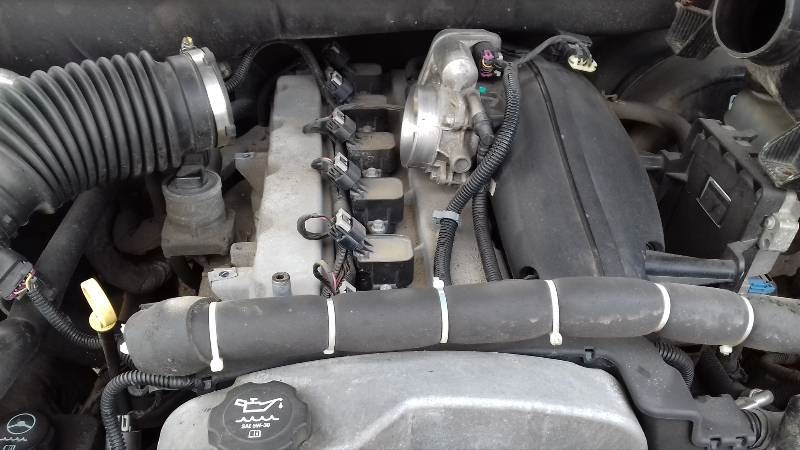

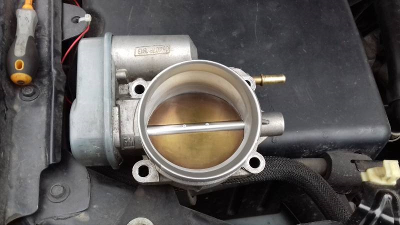

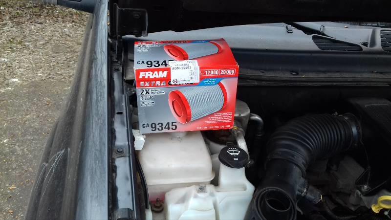

и вот сегодня настал день их замены! стояли ещё родные 2007г. так то работали, но по утрам на холодную подтраивал немного мотор. прошли ровно 60000км. все вроде рабочие, но на одной из под изолятора чёрное пятно, там и пробивало на массу. процесс замены не очень сложный. единственное к шестому цилиндру тянутся далеко :)). плюс промыл дроссельную заслонку! ну и новый фильтр воздушный поставил на лето!
машина поехала совсем по другому! разгон стал быстрее и динамичнее! на холостых мотор стал лучше и ровнее работать! в общем я доволен проделанной работой!
