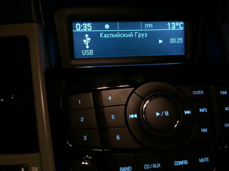

наконец то установил блок ММ.
аукс заработал и усб тоже ) что самое главное

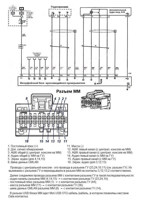

подключал по схеме

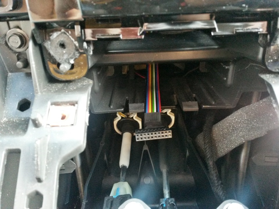

проблема была тока что бы найти разъем для блока ММ. так и не нашел не где у нас. хорошо дома валялся разъем от старой магнитолы. по вытаскивал там все фишки, они как раз подошли.

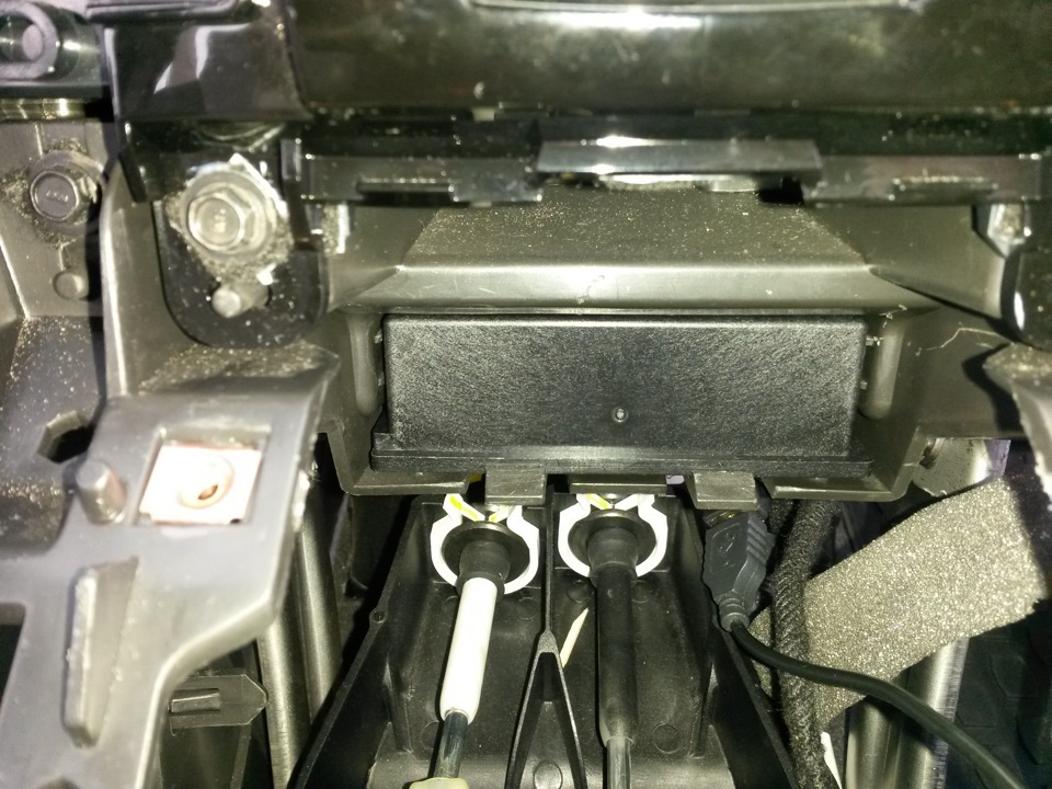

в подлокотник установил оригинальный разъем юсб мне его отдали вместе с блоком ММ.
фото где установлен ММ модуль.

а где он стоит этот блоком ММ? и как посмотреть поддерживает он юсб или нет?
где стоит сейчас фото прикреплю. а насчет поддержки юсб ММ блоки все поддерживают. тока не знаю все ГУ поддерживают юсб или нет.
