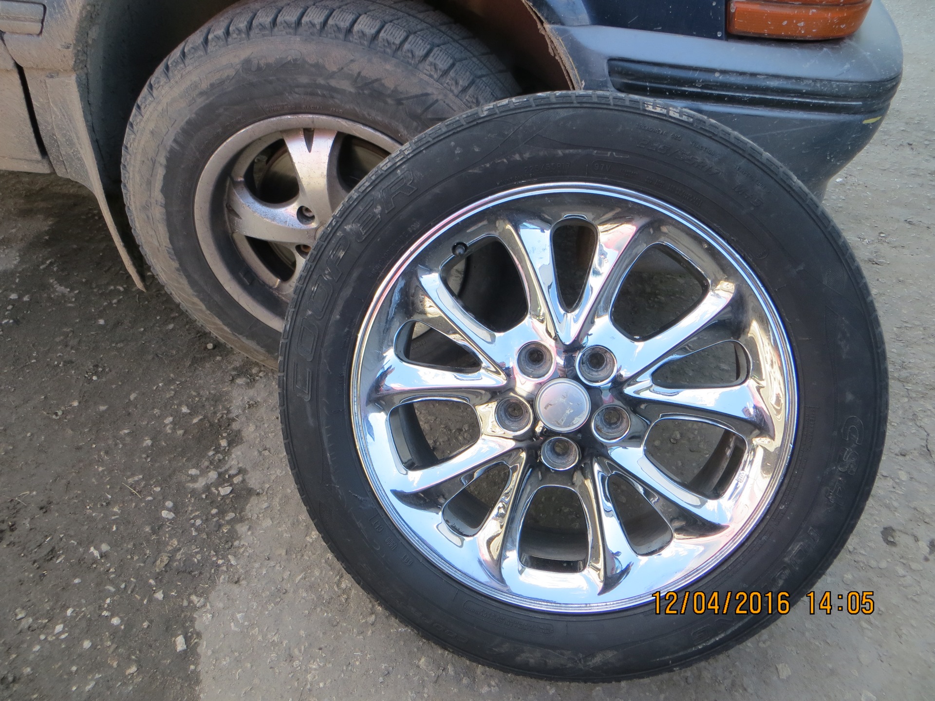

…напомню о не состоявшейся покупке колёс за 12 тысяч рублей- www.drive2.ru/l/9588801/
…И вот один из раскритиковавших этот комплект колёс- бросает: "-Да зачем тебе это всё надо? покупай у меня шины — отдам всего за две тысячи, все четыре колеса! на сезон-два точно хватит! и перекинь их на свои нарядные диски ( на которых стоит зимний комплект) а "зиму"потом перекинешь на штамповки!) и обойдётся тебе вся эта операция совсем недорого!))
Подкупающе и экономно звучало!))
Иду на этот вариант! перекидка комплектов колёс обходится мне в полторы тысячи…

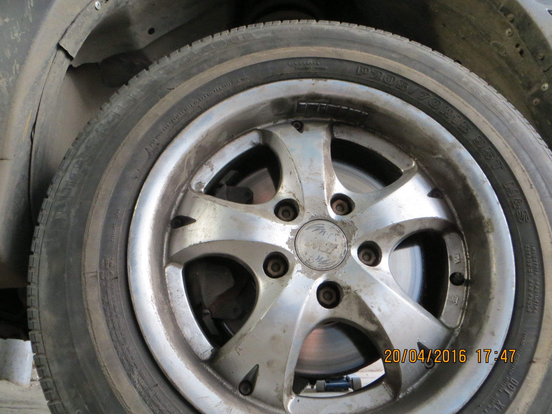

…и началось!))) …биение в руль, тряска, вибрация, гул, увод в сторону…
Задача!_ удержаться на дороге!)) и не думать, что может что-то случится…

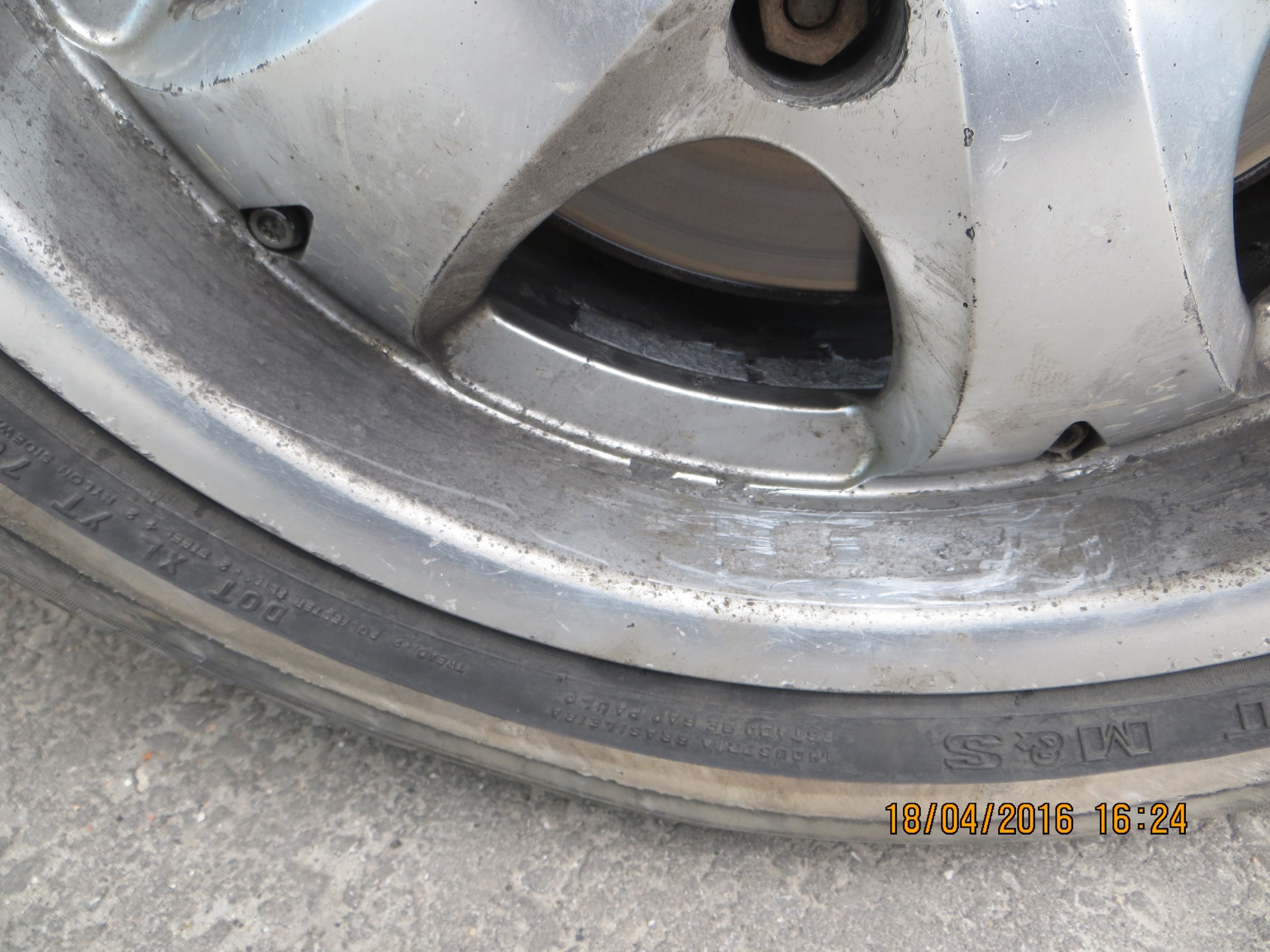

…На следующий день возвращаюсь на шиномонтаж… другая смена обнаружила не большие огрехи при установке- грузики были приклеены не с той стороны… Перебалансировали… поставили…
Чуть от"ехав от шиномонтажа услышал хруст…
-грузики "приказали долго жить" — срезало их тормозным суппортом…
…На следующий день попадаю на смену "своих" установщиков)- опять балансировка!) учли все огрехи по грузикам- разместили безопасно…
…На малой скорости всё боле менее… 70-80 км- пошла вибрация… к шиномонтажникам уже претензий нет…- три раза на станке по "нулям"…
… только к шинам за две тысячи комплект… и к человеку, столь удачно предложившему этот вариант…
…и к себе…
"доэкономился"…убыток 5000 рублей… (2000 шины, 1500 шиномонтаж и 1500 ещё придётся отдать за "возврат к старой версии- "зима" на литых дисках…)

Трясёт наверняка не из за шин, а из за дисков. Диски не подходят к ступицам по диаметру ЦО (нужны центровочные кольца).
Тянет в сторону многие шины (и новые в том числе) надо просто переставить колёса спереди назад…
Короче, косяк наверняка не в шинах, а в шараш-монтажниках)))
