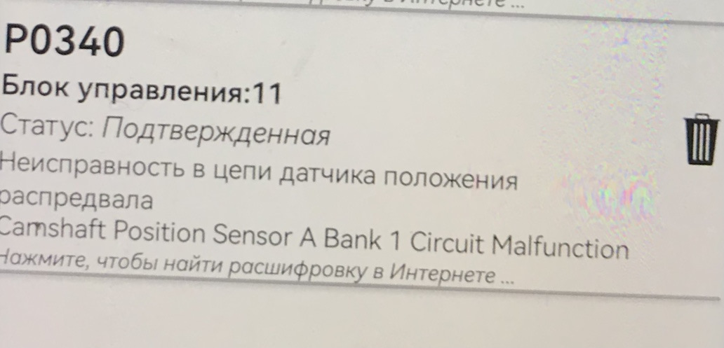

Неприятность в виде горящего чека застигла меня на пути в область. А до того как заметил чек, почувствовал вибрацию сильную на холостых и пропала тяга. Благо нетбук всегда с собой и шнурок, цепляюсь, Р0340, статус непостоянная, неисправность цепи датчика положения распределительного вала, ну думаю весело, топтать ещё 300 вёрст а тут такое.
В общем сбросил, вновь не появилась, подумал глюк. А не тут то было, по приезду на место, чувствую опять вибрация, гляжу на панель, вот он опять светится гад такой! Пытаюсь сбросить, нифига, выскакивает вновь.
После трёх часовой стоянки смотрю, статус "сохранёная" сбросил и поехал в сторону дома, через некоторое врямя, ошибка выскочила вновь и уже не сбрасывалась.
На следующий день заказал новый датчик, но вот странность, машина постояла ночь, ошибка сбросилась и больше не появлялась.
Забрал новый датчик, установил, но после установки нового датчика опять ошибка, причем ещё добавилась ошибка рассинхронизации валов, ошибка таймера зажигания, и после сброса вылетает вновь Р0340.
