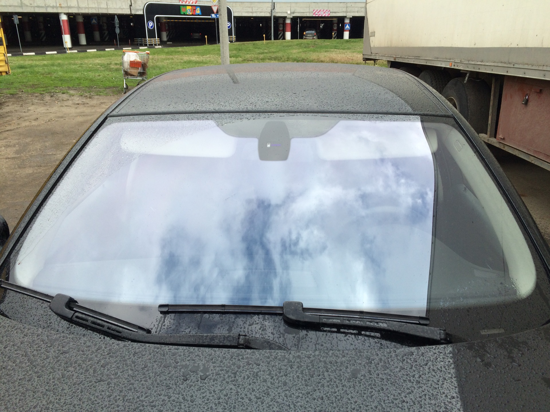

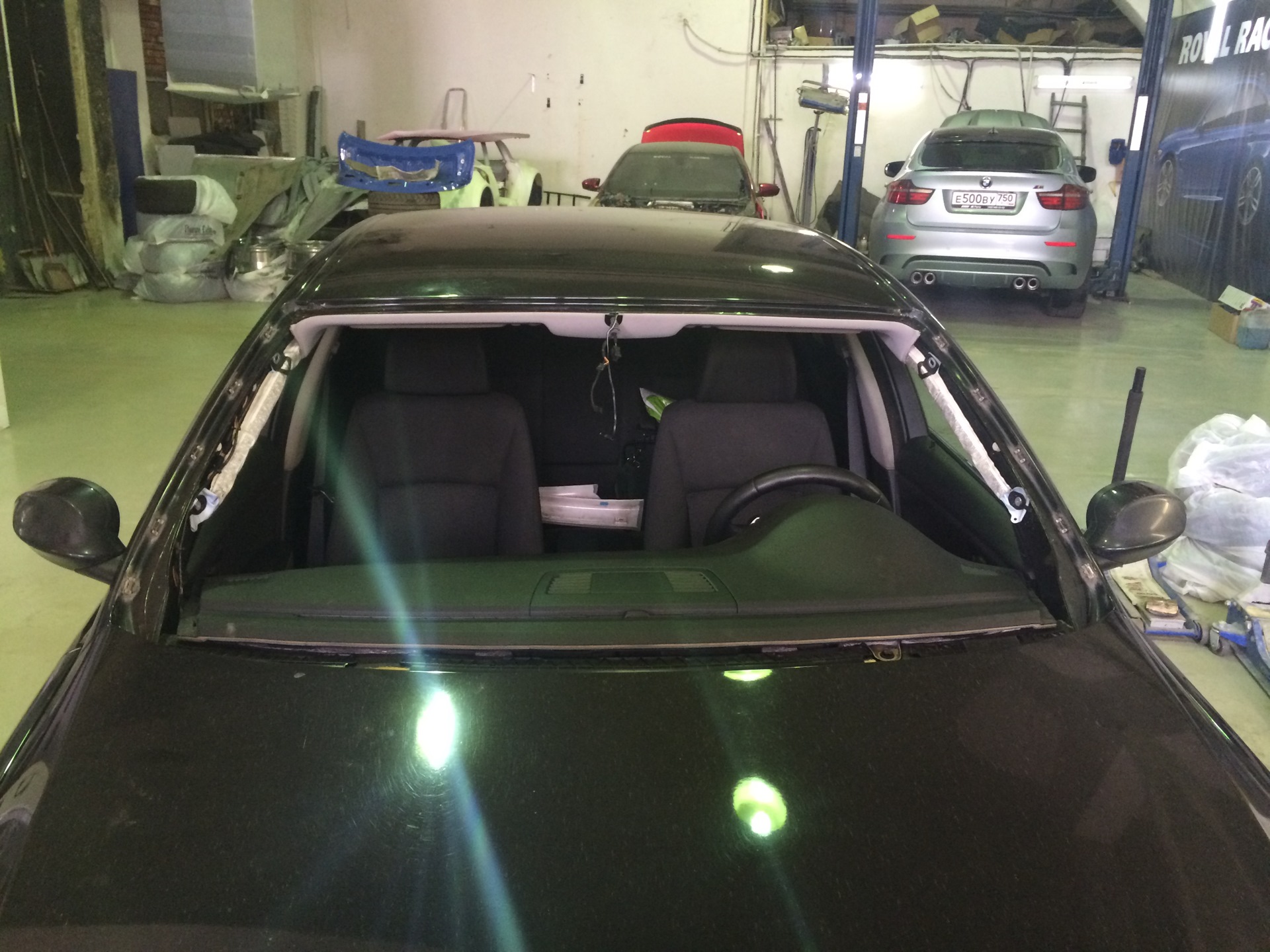

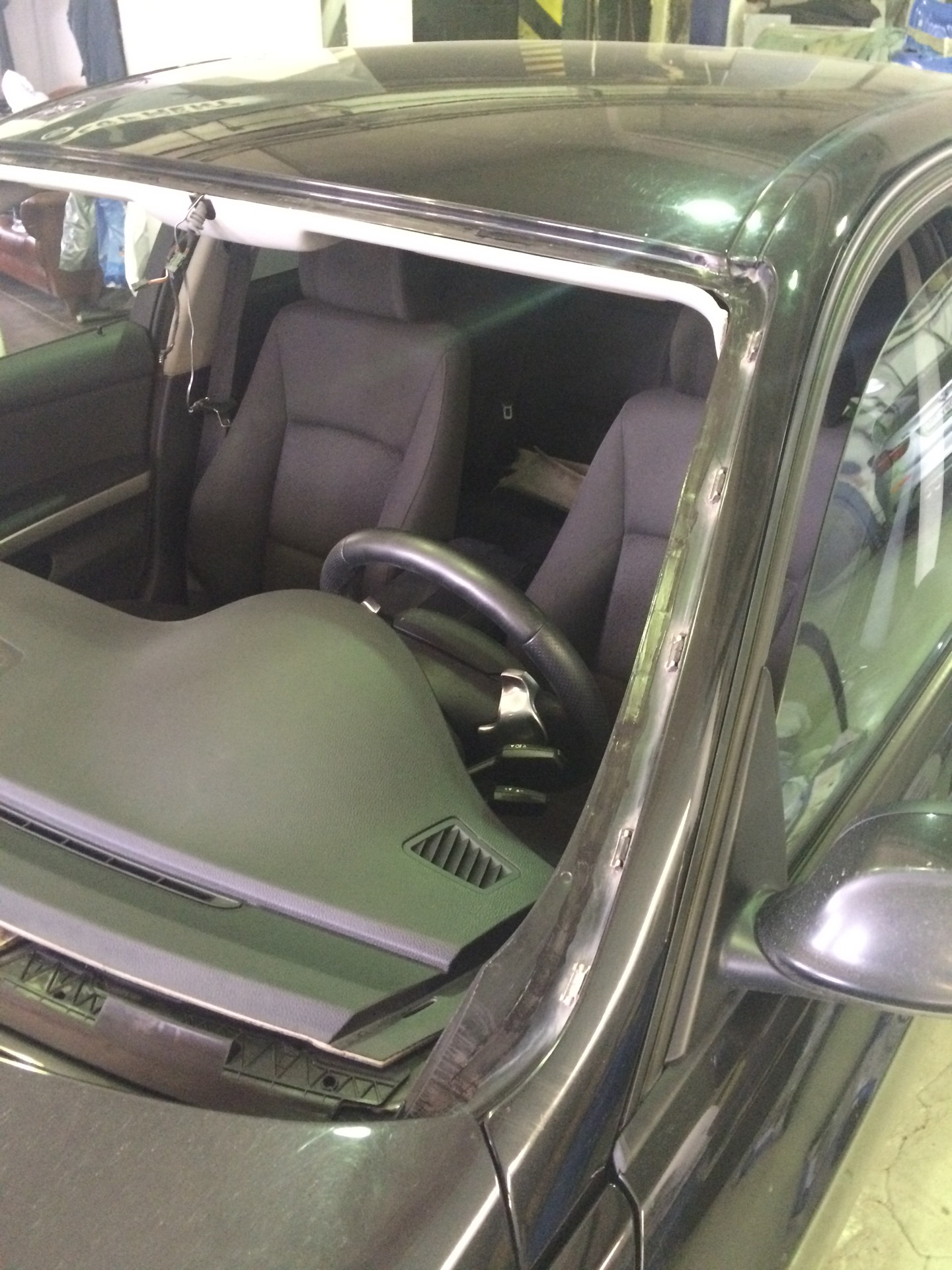

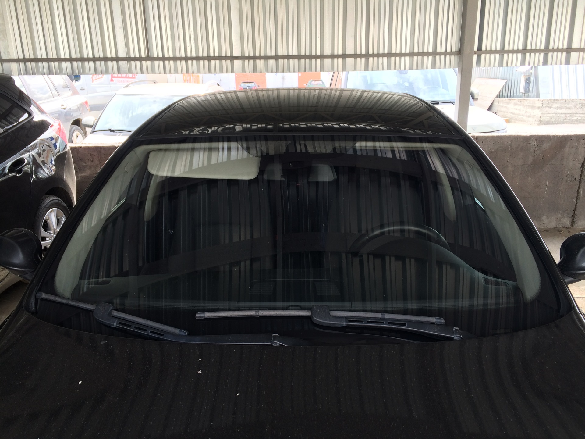

Наконец это произошло!

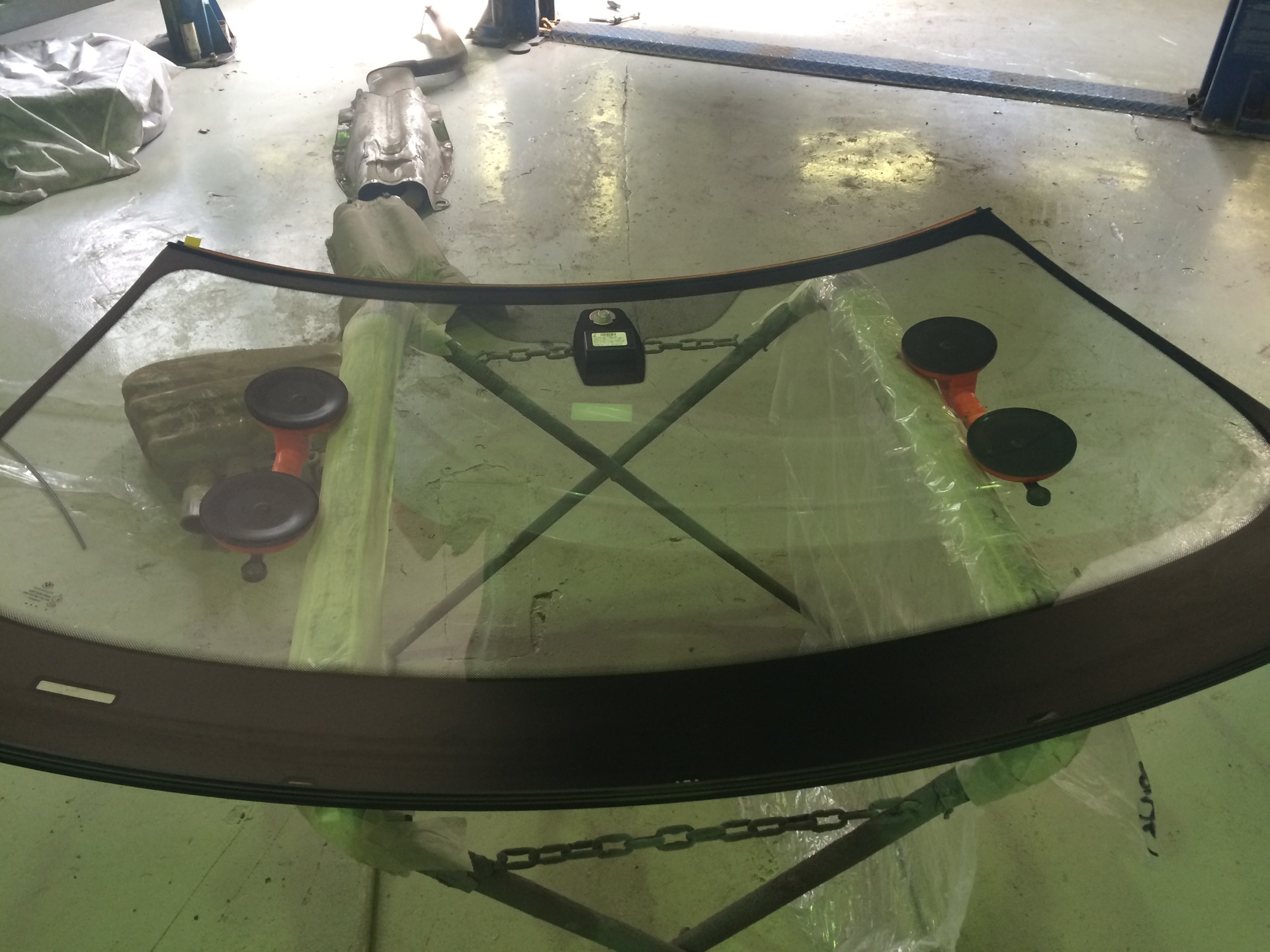

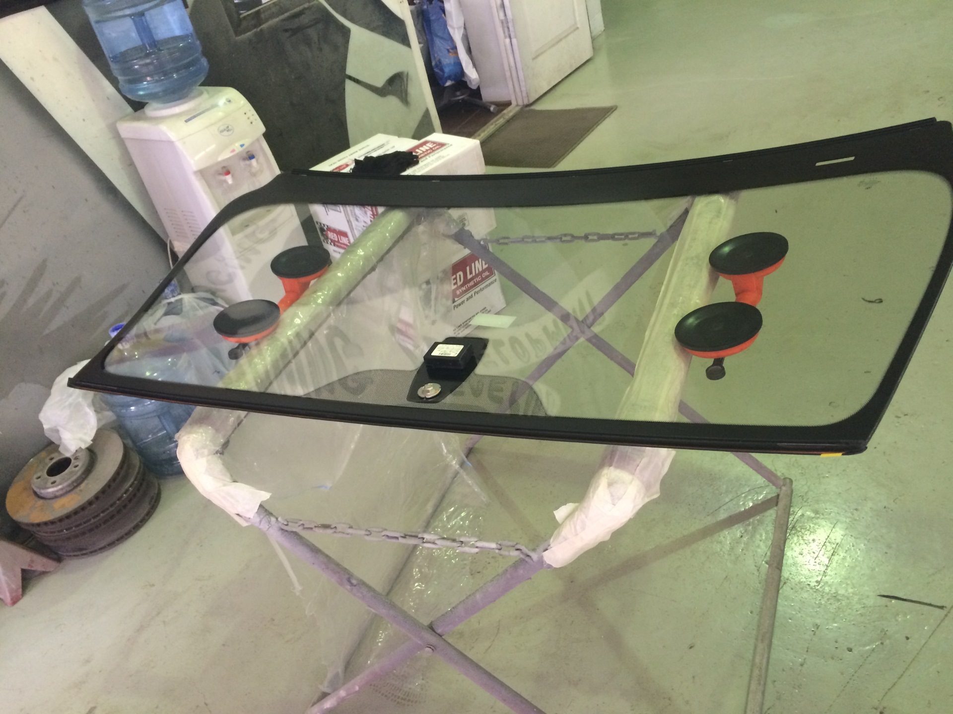

Менял в RoyalRacing у ZloyXirurg. Стекло оригинал 51 31 7 203 857 климакомфорт (с защитой от ИК-лучей) заказывал там же, где и ставили, в RoyalRacing.
Очень приятное ощущение от нового лобаша, надо проверить его на солнышке

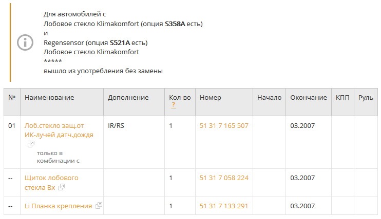

Для замены ещё необходимы верхний и нижний молдинги:
51 31 7 061 967 — Щиток лобового стекла Вх
51 13 7 133 292 — Li Планка крепления
Дальше без комментариев
P.S.
Стол у них в офисе прикольный))
P.P.S.

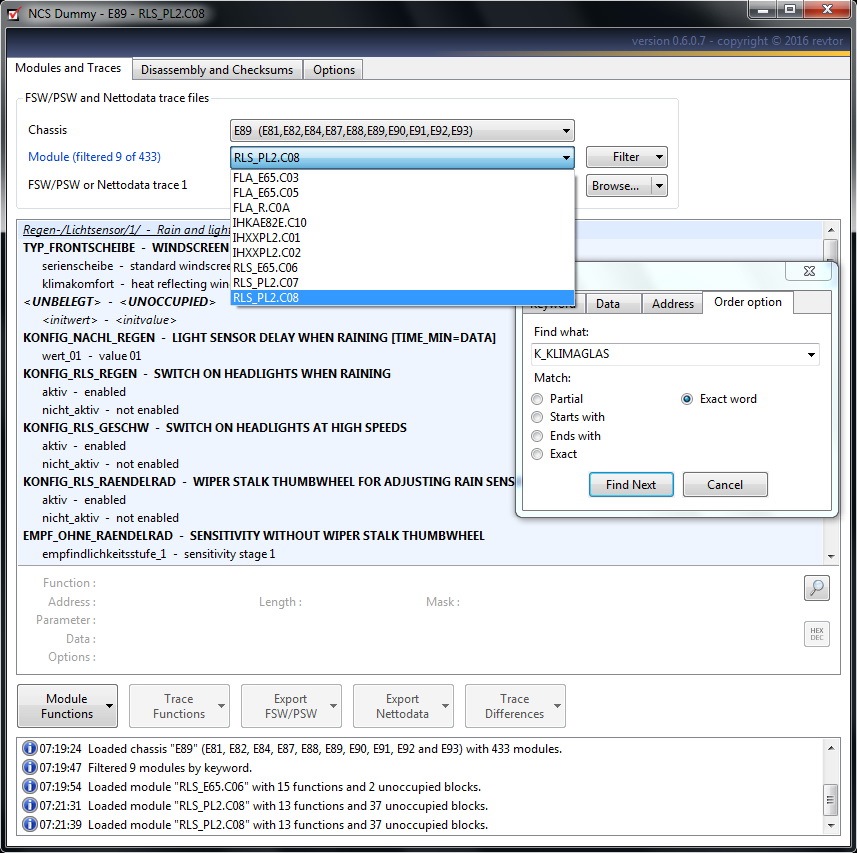

Не забываем добавить опцию климакомфортного лобаша и закодировать датчик дождя и климат. Так же необходимо заново проинициализировать RLS
Запчасти на фото: 51317203857
Запчасти на фото: WIPER

Скажите, при покупке нового оригинального стекла, линза датчика дождя и света уже приклеена к нему с завода или необходимо переклеивать свою старую линзу?
а зачем кодировать что стекло на климат поменял? я поменял так же два года назад, может что недоделал?
Ништяк так то :)
А что там в датчике дождя кодировал? Там что то настраивать еще можно?
Ничего не кодировал. Под климакомфорт закодил по опции и всё
Аааа я думал ты в самом датчике что то подкрутил ) опция то понятно.
Позвольте, сударь! Но добавление опции прямым образом влияет на изменение параметров кодирования. Зачем мне морочиться с отдельными параметрами, если можно добавить опцию и кодернуть по дефолту (пустой ман). Я просто глянул какие параметры изменяются мельком и больше не заморачивался. Кодировал климат и RLS

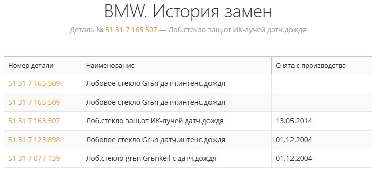

Ай, Красота! То же хочу на копье себе Klimakomfort, но увы снята с производства, а найти оригинальный номер Pilkintgon'а не выходит =( Тонировкой закатывать не хочу…
Судя по всему климакомфорта не было на копье, на опечатку похоже

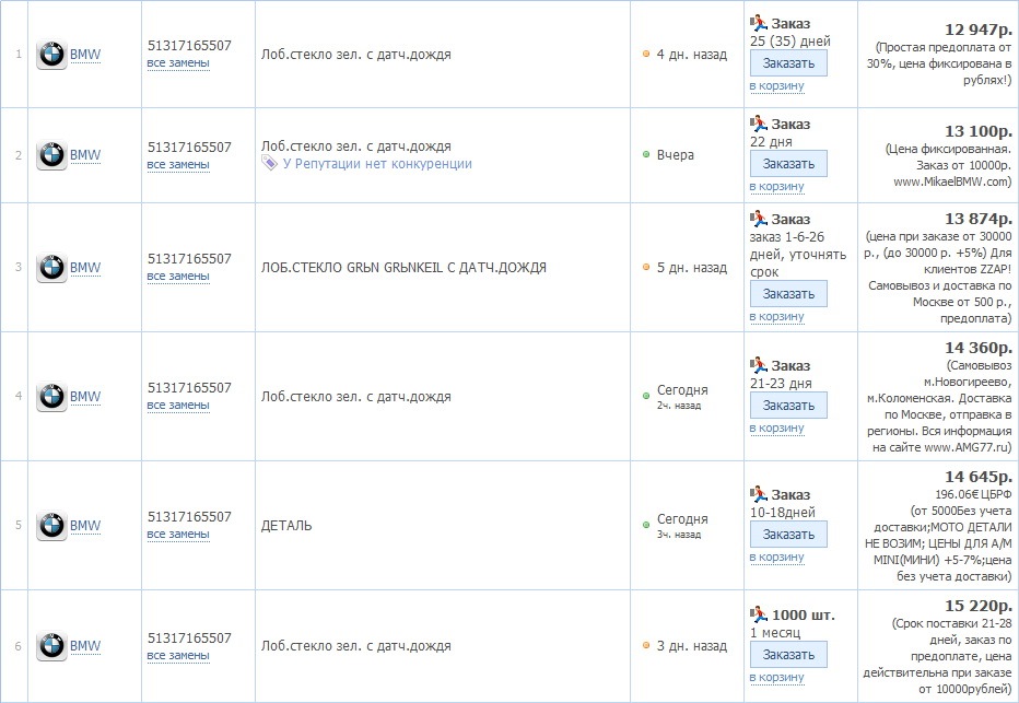

А мне они сделают такую вкусную цену?
Это цена за лобаш онли! Я думаю таких вариантов больше не будет))

отличная цена.
Она почти докризисная получилась. Тогда лобаш я видел за 12-13
