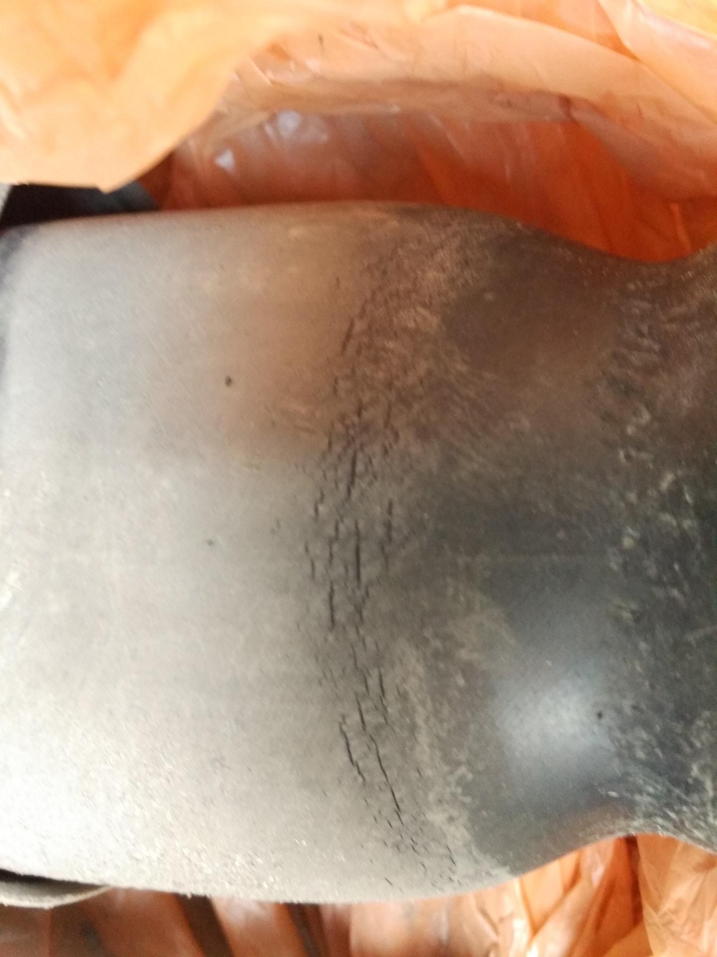

Все чаще и чаще стал я находить машину в таком состоянии, даже через пару часов стоянки:
Чтобы не опускалась, приходилось оставлять в таком:

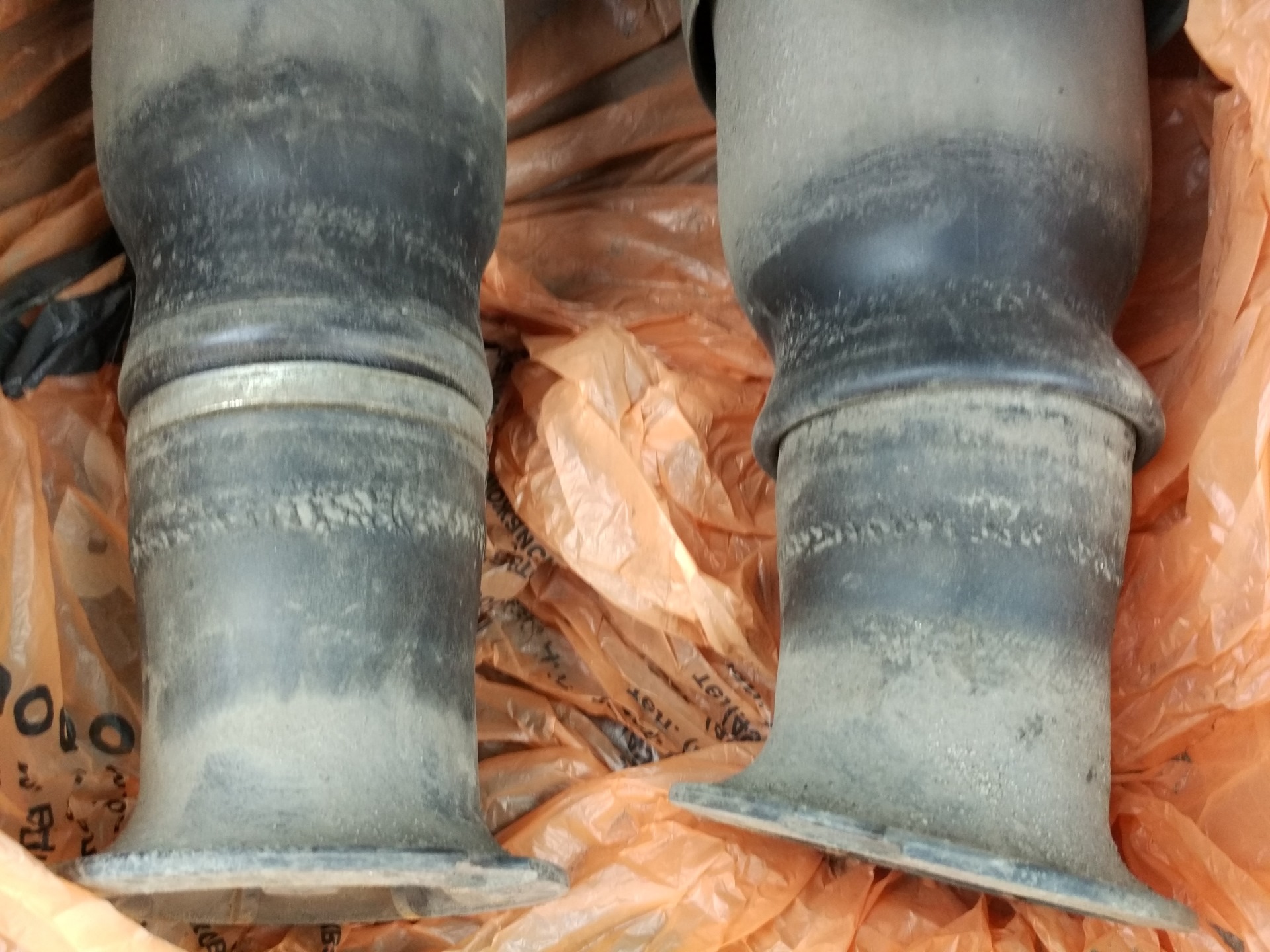

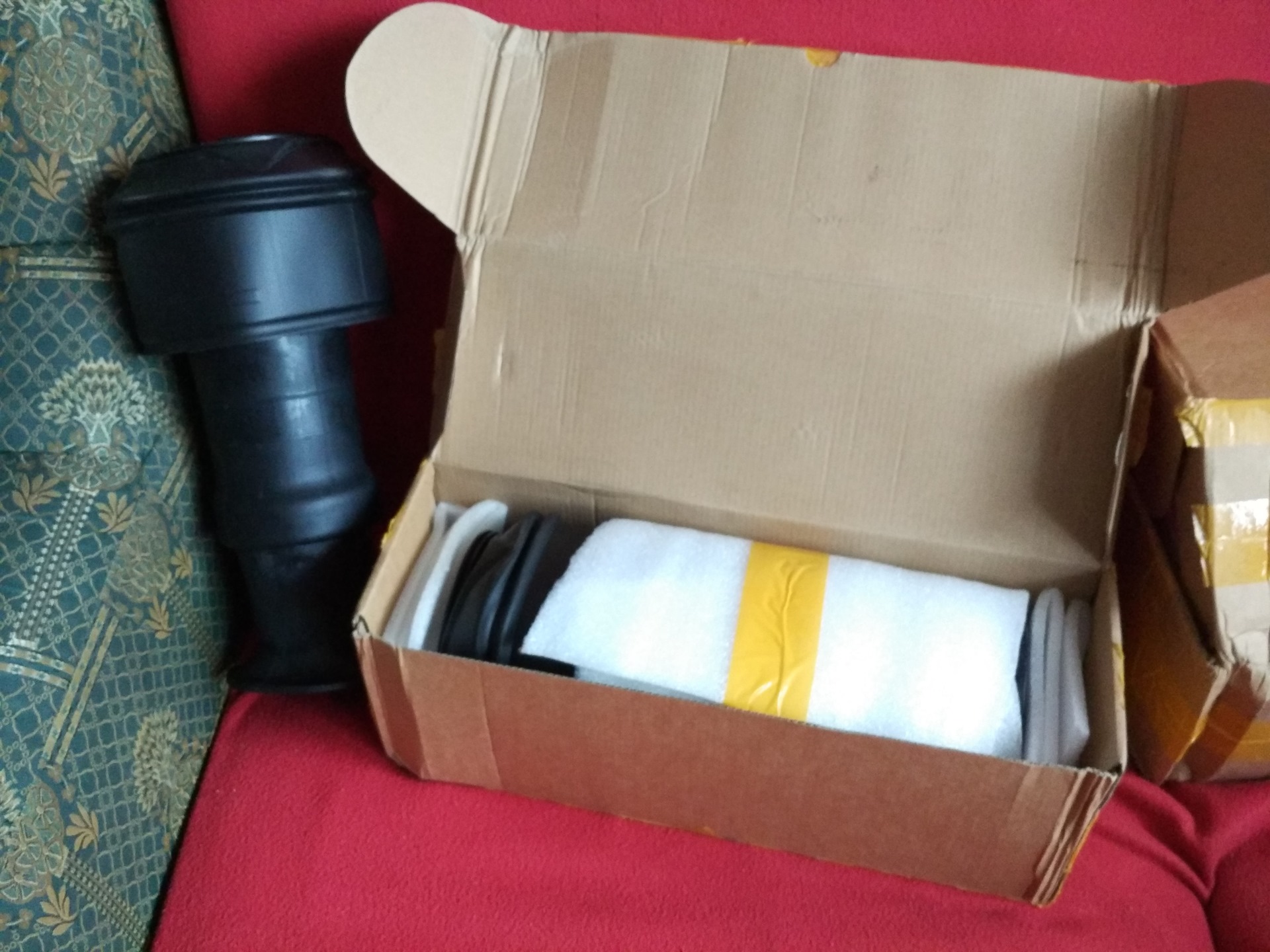

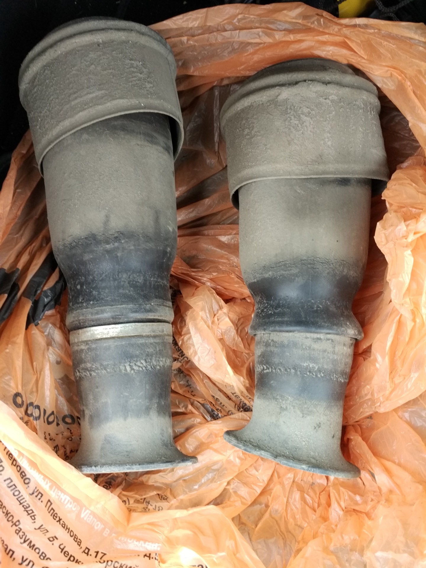

Ну ясно, что пора менять пневмобаллоны задней подвески. Наверное, они дохнут не от пробега, а, скорее, от времени. 5 лет прослужили, однако. Можно, как обычно, подиагностировать и заменить только плохой, но амортизаторы и пружины рекомендуют менять парами. После замены сразу понятно, в каком месте стало спускать, и что решение менять оба было верным.
Дальше, конечно, были до-олгие раздумья, где взять подушки и сколько денег готовить.
а) Брать б/у у тех, кто сменил пневму на пружины, казалось ненадежным. Сколько эти подушки проходят?
б) Цены новых поражали. От 12000 с негарантированной доставкой до 17000 в наличии. Заменишь один, а второй на подходе.

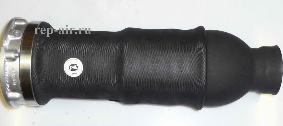

в) Один из форумчан отписывался о сервисе rep-air.ru, где за 9,5 тысяч рублей и 6 часов времени на старую подушку надевают новый манжет и фиксируют его медными кольцами. Позиционируют себя как лучшую альтернативу б/у.

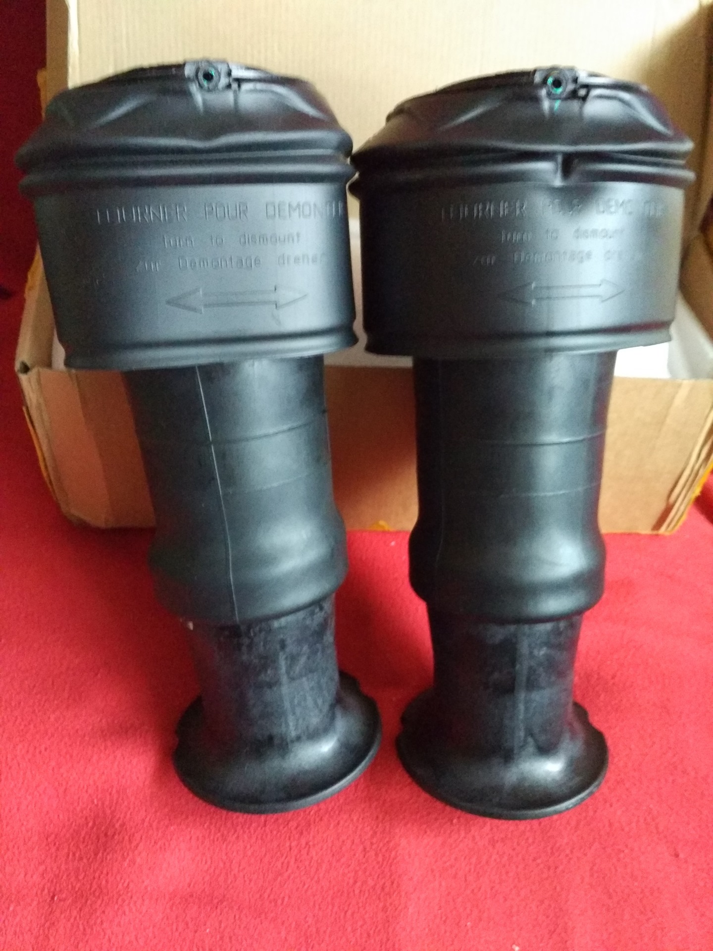

г) кятайцы. Aliexpress поражает разнообразием цен и стоимостью доставки, а также непредсказуемостью результата. Можно купить штуку за 6000 с доставкой за 10. Можно купить штуку за 17 с бесплатной доставкой. Можно купить пару за 13 с доставкой за 7.
В итоге я выбрал вариант г), и ровно через 2 недели забрал со склада СПСР новенькие хреновины в коробочках. На заметку, СПСР — плохие, остальное матом.
Пыльник с одной соскакивает, но выглядят вполне неплохо.
Сергей из Сиал-Авто установил их за 15 минут, без долгих мучений с лексией, и теперь машина снова встречает меня готовая к бою, а не в заниженном состоянии.

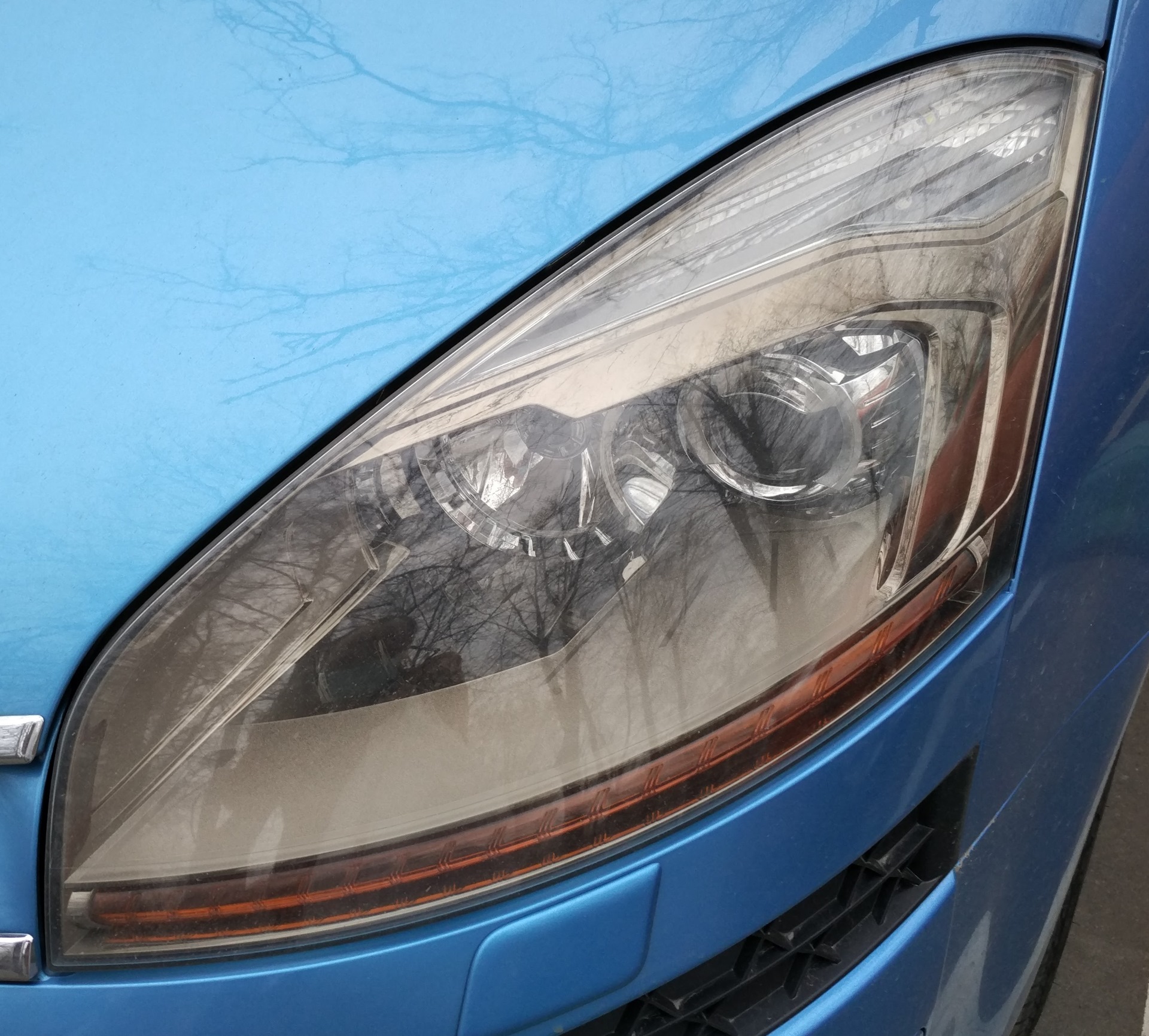

P.S. Фара со снятой заглушкой чиста, как слеза:

На отремонтированную подушку дали гарантию на год. Вторую признали менее изношенной, сказали походит еще… Посоветовали периодически счищать грязеасфальтовый налет с подушек для увеличения межзаменного интервала. В результате я за один рабочий день и 16700 р. получил отремонтированный на год автомобиль, и теперь совершенно спокойно закажу с али новые подушки.

они просто поверх старой ризины одевают, или меняют старую на новую?
Без понятия. Я предполагаю, что они вырезают среднюю часть и натягивают свой кусок, фиксируя его кольцами по краям.
BEA
Читал что некоторые закачивают что-то типо жидкой резины, процесс наподобие как прокол колёса балконом, и типо изнутри там все герметирует и не хуже новых. Сомнительно конечно но конторы есть в сети.
так делали многие в дороге, что бы доехать можно было ( тем самым балоном для ремонта покрышек).
