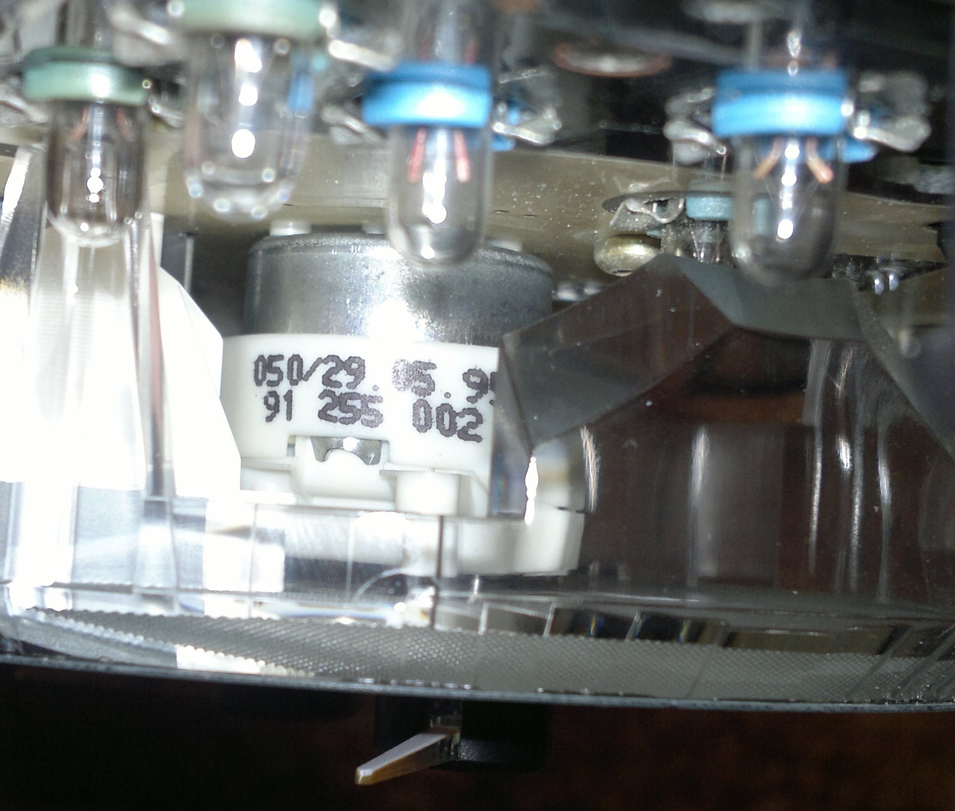

Варианта два умирает пошаговый моторчик, или редуктор этого моторчика.
Надо разобрать и поглядеть.

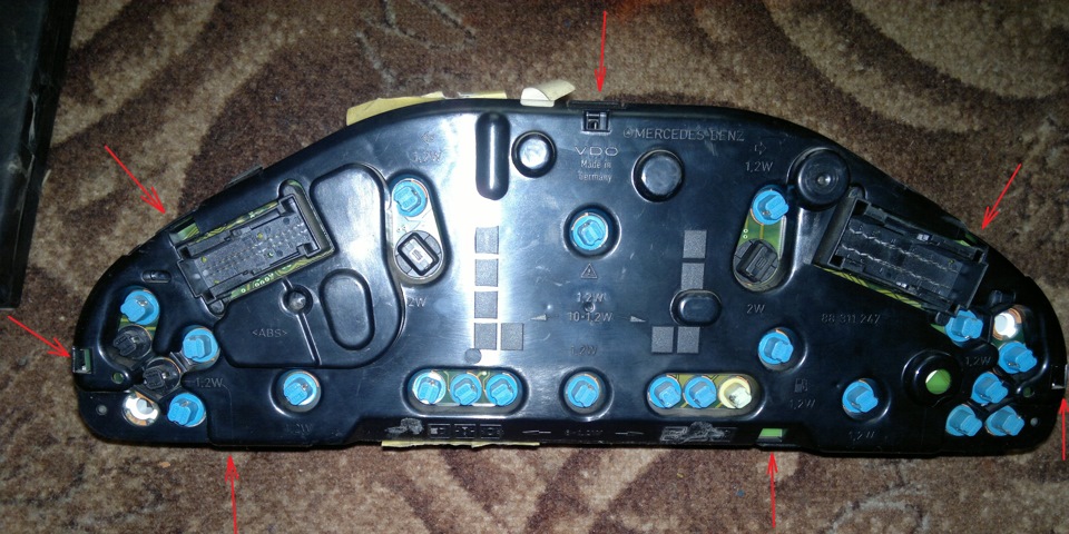

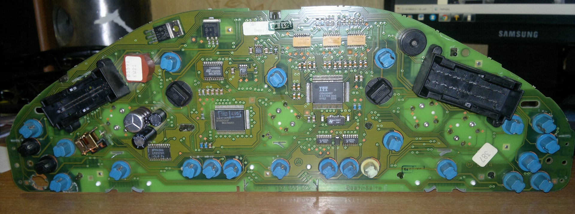

Снимаем приборку. Далее отщелкиваем корпус, он держится на 7 защелках.

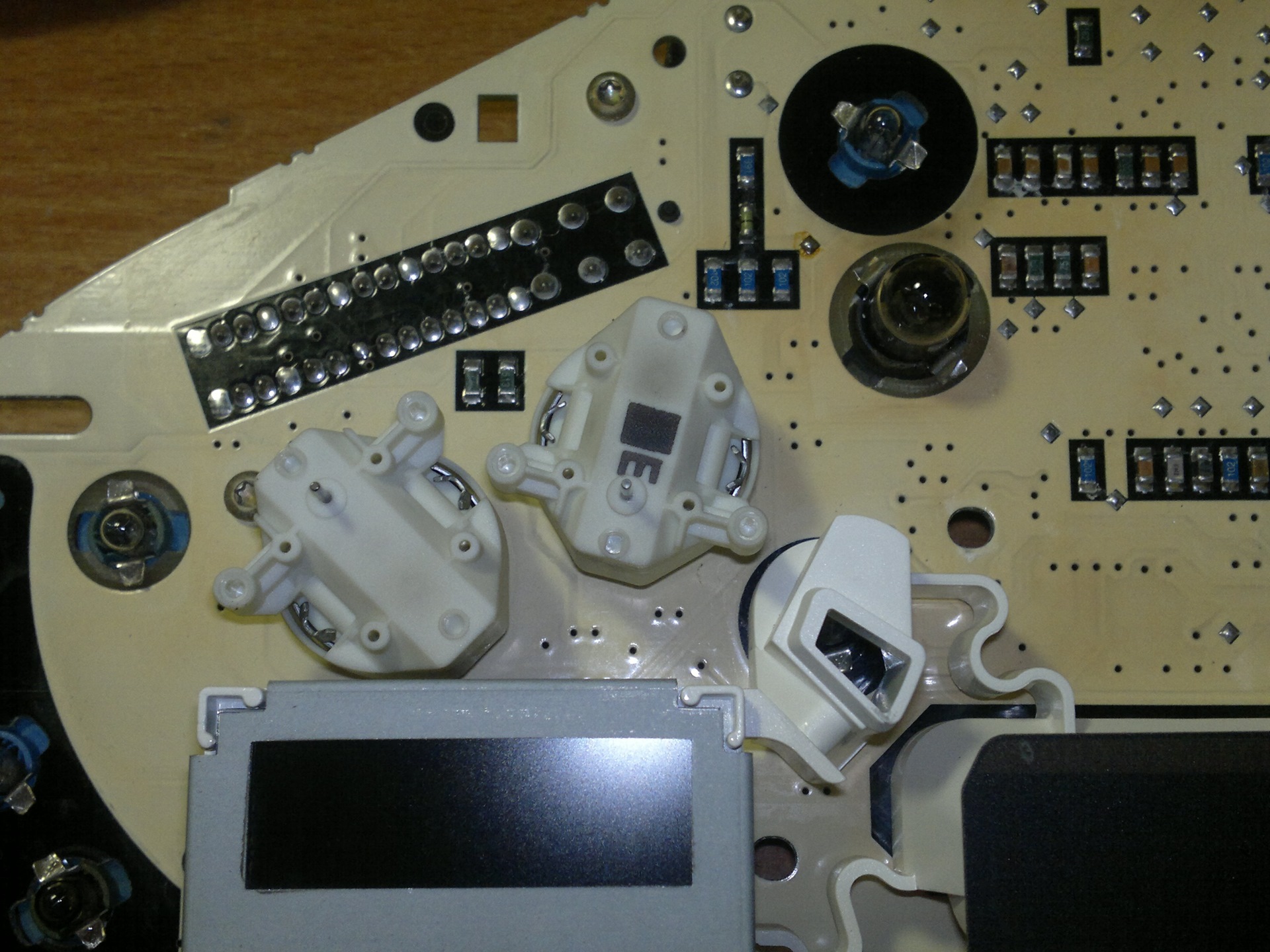

Разобрали, получается вот это

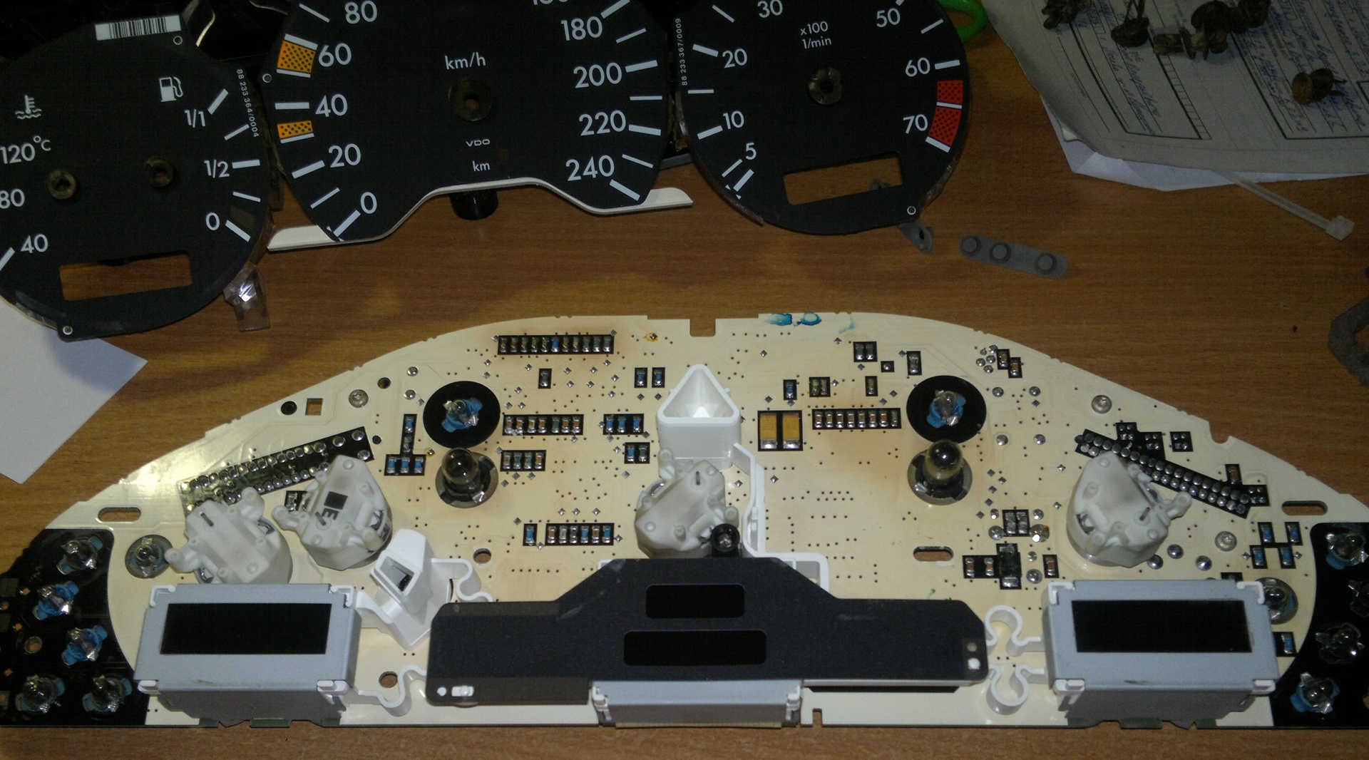

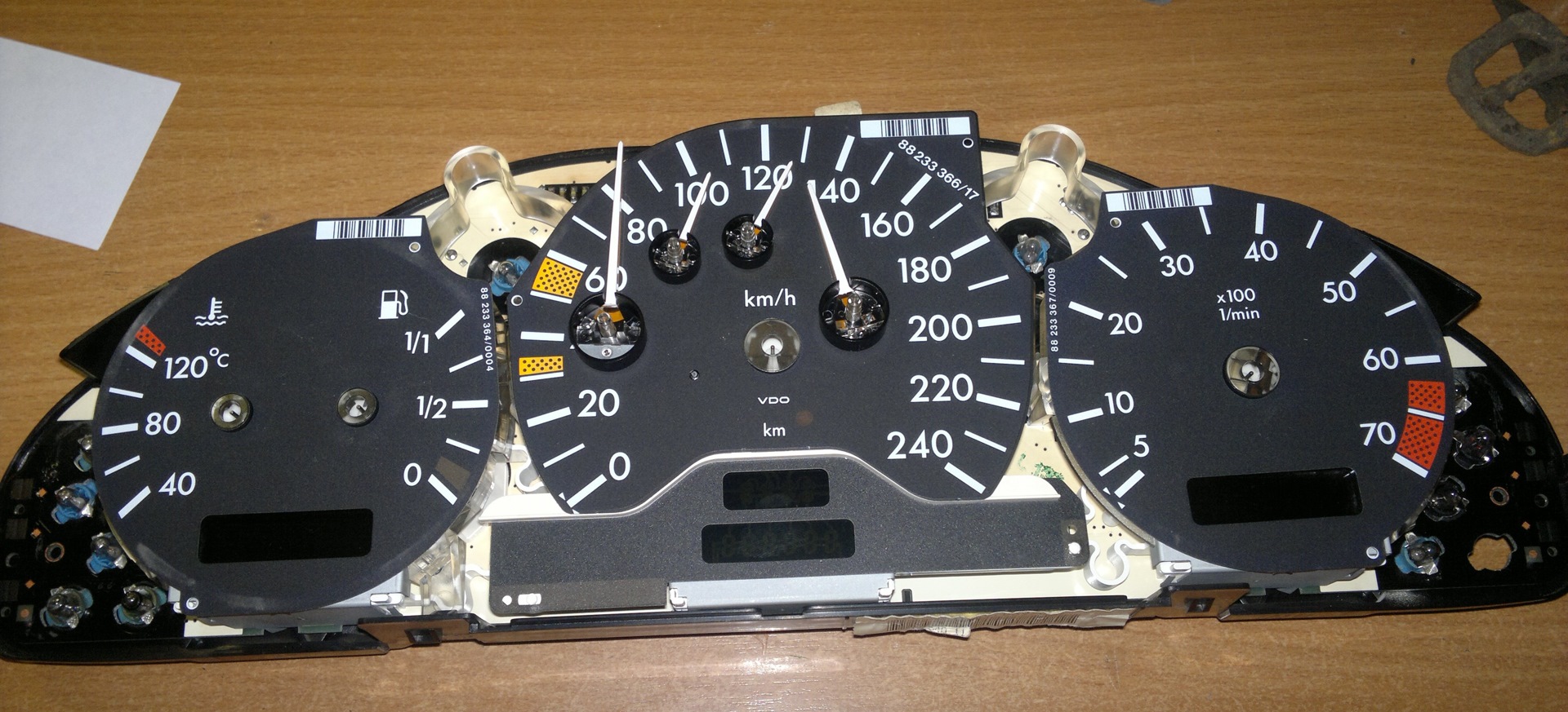

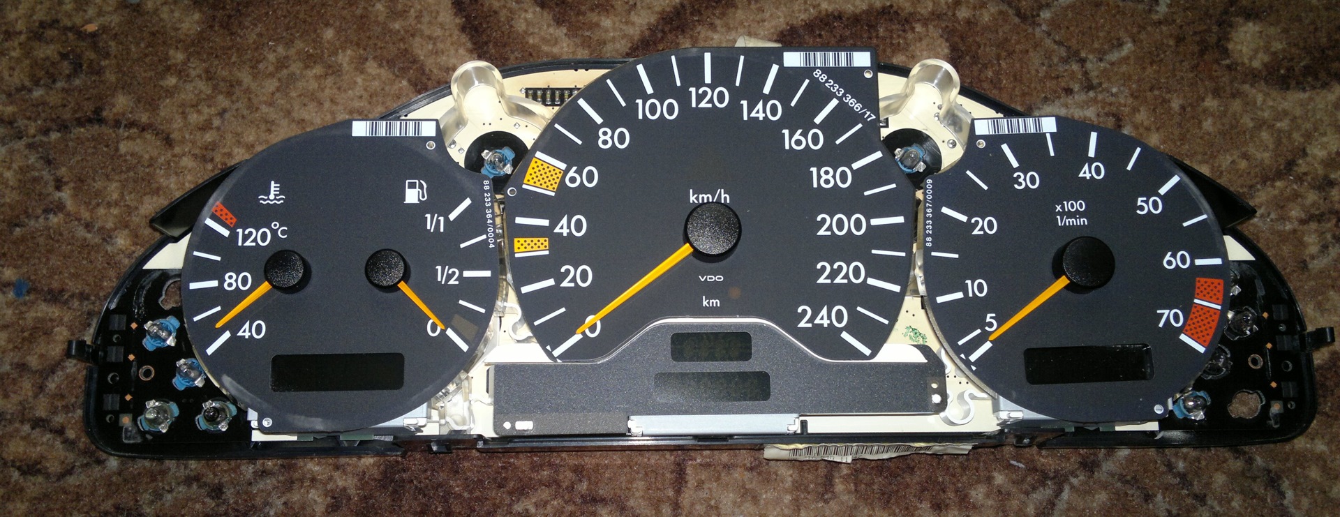

Далее снимаем стрелки и светорассеиватель с указателями. Стрелки аккуратно вытягиваем прокручивая против часовой стрелки (Кроме датчика уровня топлива, он по часовой), это легче всего.

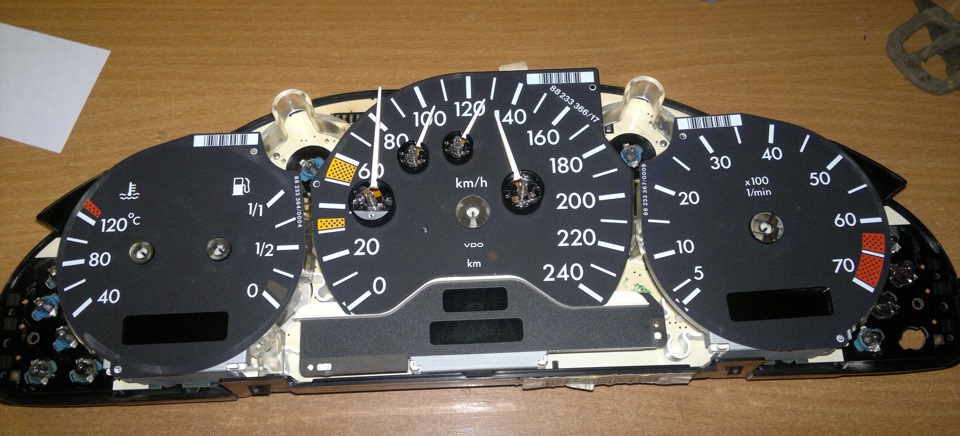

Аккуратно снимаем циферблат.

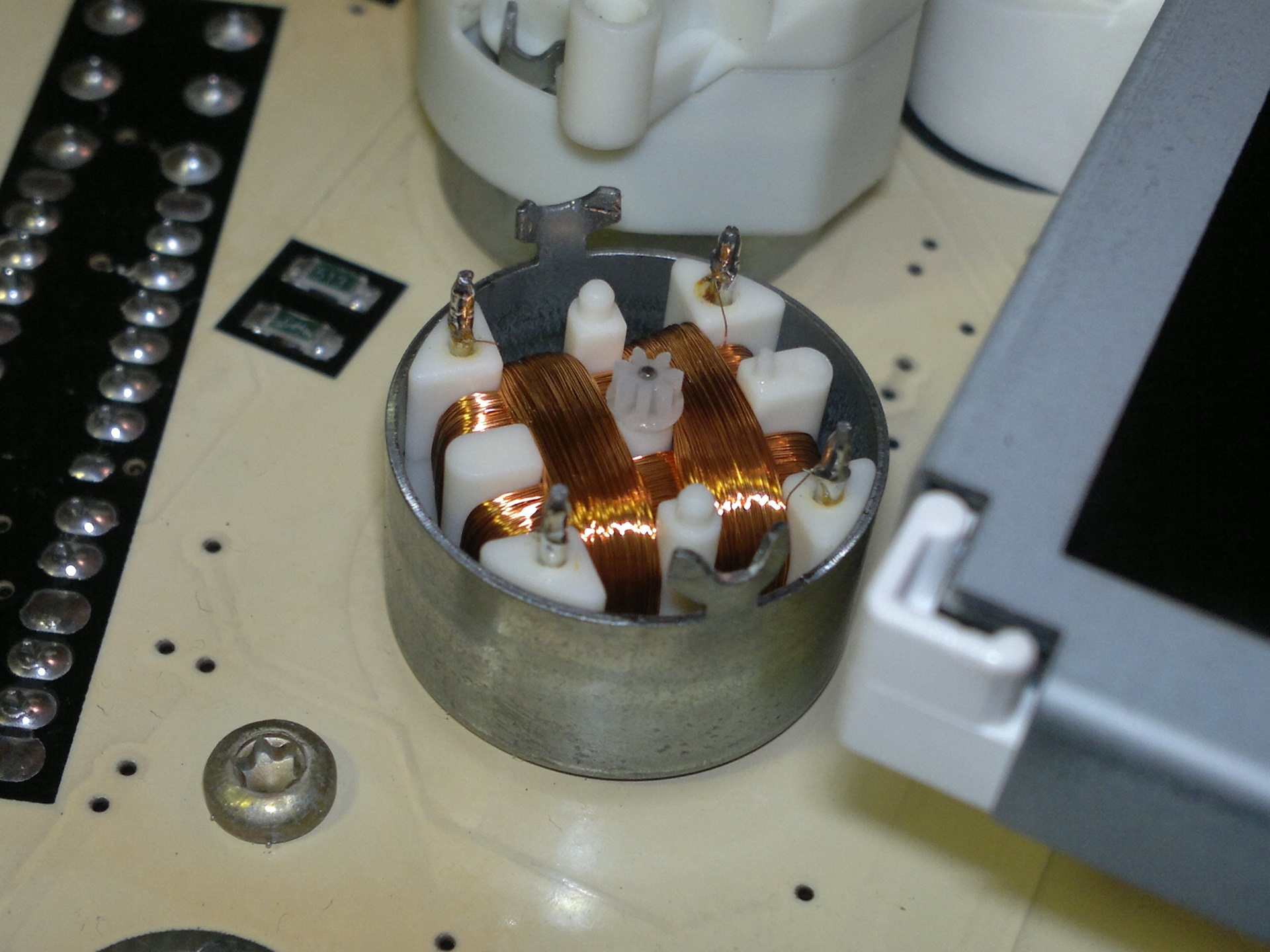

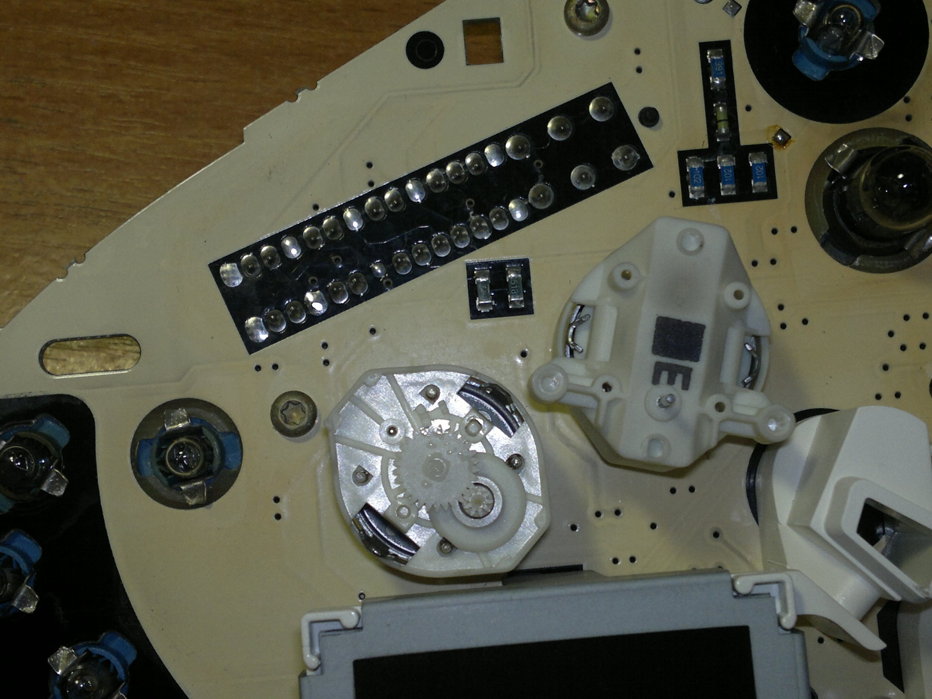

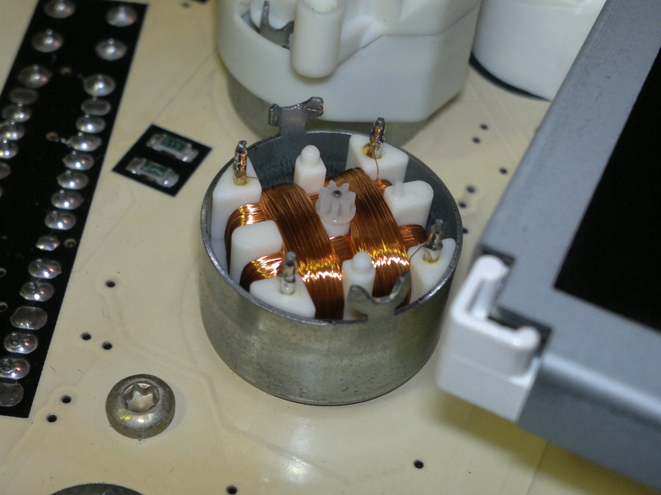

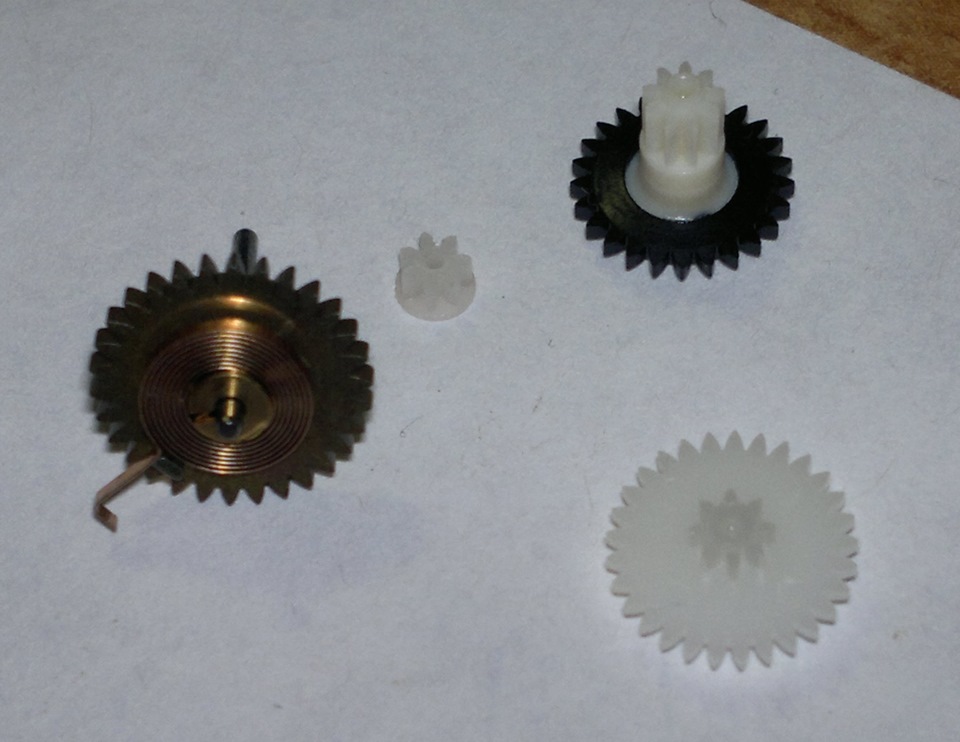

Далее отжимаем усики на редукторе моторчика и вытаскиваем крышку с шестернями. Результат подустала шестерня, проклеиваем ее и все работает.

И зачем разбирать верх редуктора? Достаточно его снять и увидим 2-е шестерни. Одна на валу двигателя, та что мелкая. Вот она и лопается от жары и времени. Как то тоже сажал на супер клей, держалась не долго. Одеваю на горячую, ни разу не возвращались.
для того чтоб выяснить причину поломки.
Так шестеренка должна быть намертво заклеяна?
естественно
Проделал на днях процедуру по замене моторчика. У меня пружинка размоталась когда стрелку менял, пришлось менять весь моторчик.
та самая маленькая шестерёнка которая в низу, она на своём валу должна крутиться ? или мёртво стоять должна ?
Такая же проблема только дергается стрелка спидометра, какую шестреню проклеить надо?))
самую маленькую)
там их всего пять, три наверху как на картинке, а две ещё внутри, из тех которая внутри надо самую маленькую так?
да, ту которая идет непосредственно с моторчика на редуктор. Во всяком случае у меня в ней косяк…
