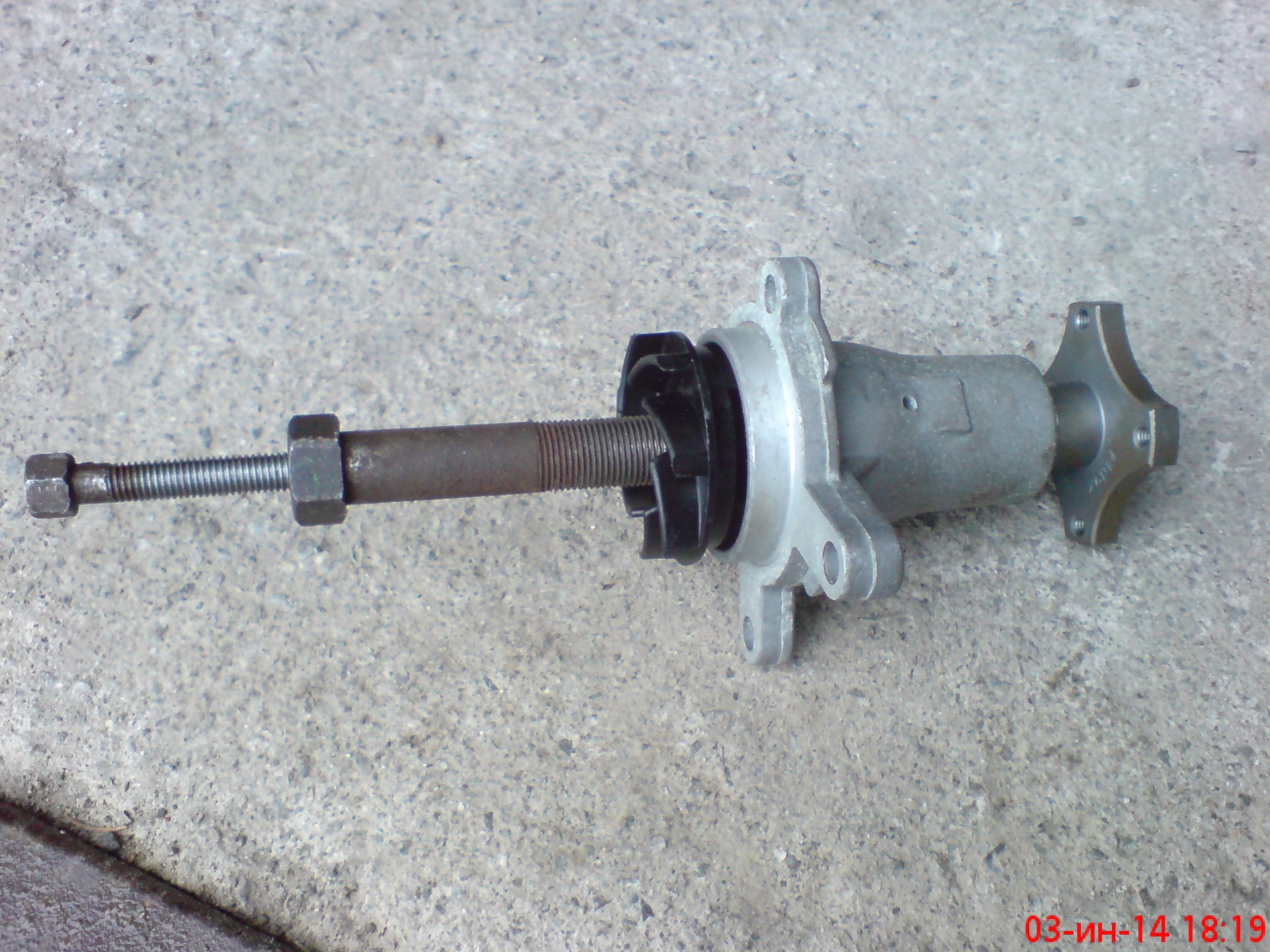

Итак в процессе разбирательств с постоянно пляшущей ( вплоть до кипения) температурой в СО, прочитал массу интересной информации о причинах и способах устранения неполадок. Одной из причин названа помпа. А точнее неправильный зазор между крыльчаткой и задней стенкой. Вот в свободное время я и решил проверить… Результат меня не то что не обрадовал, он меня озадачил… При зазоре по книге 0,3-0,9 мм у меня получилось с толстенной прокладкой АЖ 5,3 мм. Какой может быть работа? Кто так ставит? Звонок предыдущему хозяину — ставил моторист который капиталил двигатель. К тому же он еще и термостат неправильно поставил ( но это я узнал еще через год когда поставил качественный термос Вернет) .
Снимаем прокладки, пару слоев разных герметиков, все вычищаем. Наносим на ребра крыльчатки несколько шариков из пластилина, прижимаем на место, получаем результат. Меряю на сколько примялся пластилин — 2,5 мм, все равно много, а ведь еще и прокладочка будет. Изучил пару вариантов устранения лишних мм.
Первый способ — берется съемник крыльчатки помпы ВАЗ нарезаем резьбу на втулке крыльчатки, стягиваем. Сразу скажу не для всех помп подходит, например помпы Лузар имеют очень глубокую посадку крыльчатку на вал. У меня стояла помпа Фенокс, там места хватает.
Второй способ — протачивается аккуратно привалочная плоскостьсамой помпы. Можно проточить практически любую. Но на моей плоскость и так была тонкая и какая то не правильная, поэтому так делать не стал. Воспользовался первым способом.
Также хочу сказать выточенный на работе съемник не оправдал ожиданий, и за три — четыре попытки стал металлоломом. На старой помпе видимо очень сильно прикипает вал к крыльчатке, сдвинуть не получилось ни на мм. Временно поставил на место старую помпу с минимальной прокладкой и герметиком.
Затем купил новую помпу Фенокс, у токаря проточил резьбу в крыльчатке, достал заводской съемник, замерил новой помпой зазор ( оказался 2,2 мм ) . Аккуратно попробовал стянуть, понемногу пошло. Выставил так что при прижатии без прокладки крыльчатка слегка касается задней стенки при проворачивании. Тонкая прокладка дает нормальный зазор при работе.

День добрый. Способ действенный, но опасный. При стягивании крыльчатки ухудшается осевое уплотнение — два сальника, раздвигаемые пружиной. Эту самую пружину и прижимает крыльчатка. После стягивания крыльчатки есть риск, что может потечь раньше времени. Если есть возможность, то лучше обточить корпус помпы, а плоскость ремня, если потребуется — вывести проставками под шкив.
Ну, на данный момент помпа работает уже 4 года. Да и стягивал крыльчатку ок 1 мм.

Хочу добавить одну деталь — если будете сами нарезать резьбу в крыльчатке, то метчик(м18х1.5) должен быть для глухих отверстий(заход на рабочую кромку очень короткий, почти как фаска на обычных болтах), а не для сквозных(с более длинным конусным заходом) — я так одну помпу выкинул.
Точно, спасибо что обратили внимание. Мне резьбу нарезал токарь на работе.
от чего и для чего такой сьемничек?

Термосы обычно ломают, у меня тоже такой в багажнике лежит. Если старая помпа нормальная, не течет и не люфтит, то лучше пользоваться вторым способом, то есть точить привалочную плоскость. Так как даже за пару лет крыльчатка прикипает так что не оторвать. Я на старой сначала раздавил шарик от подшипника положенный для облегчения вращения винта сьемника. Потом у самодельного сьемника сорвал резьбу внутреннюю, и наружную. Резьба на втулке крыльчатки не пострадала, но и не повернулась ни на мм.
