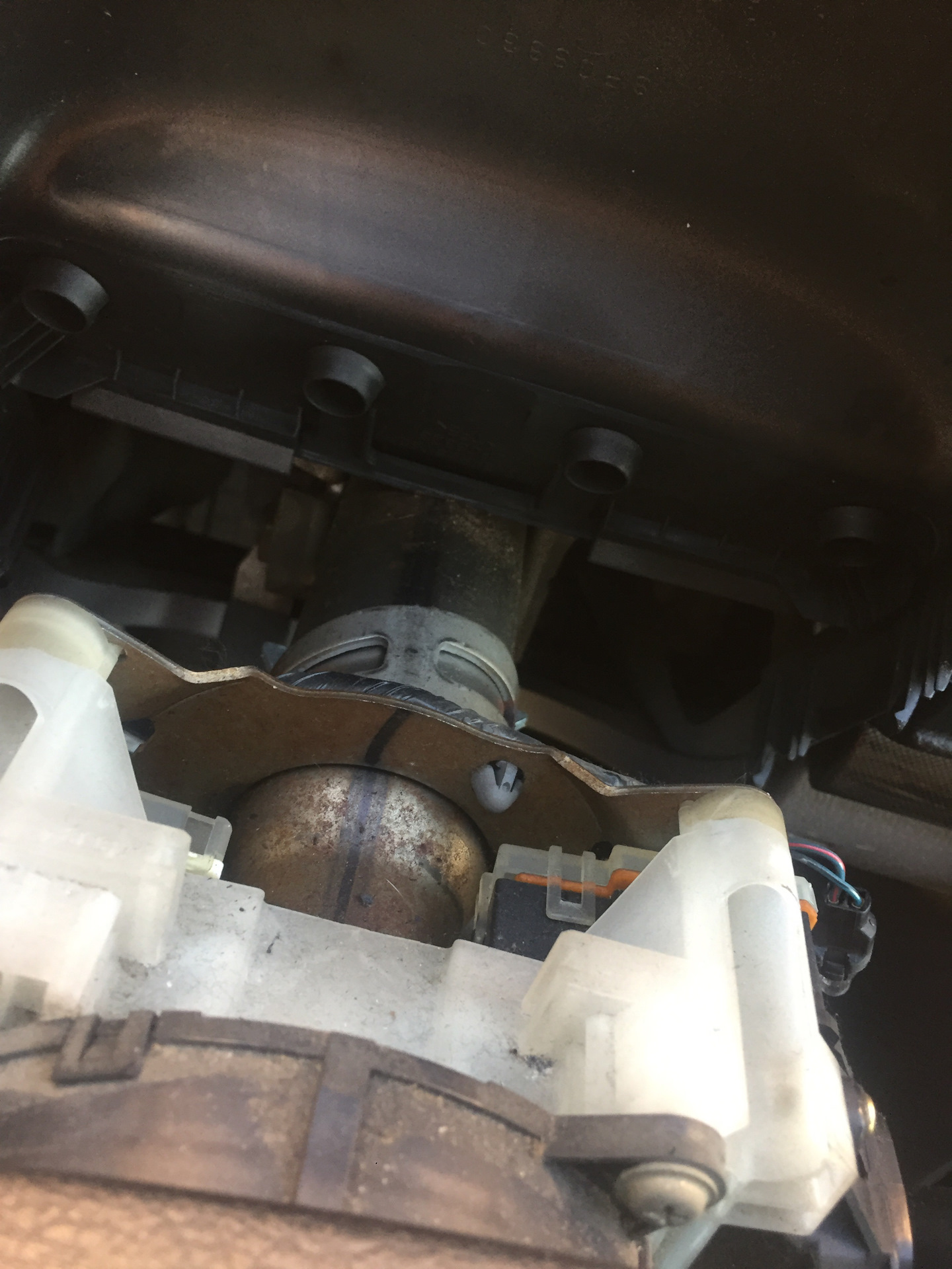

А) Неисправность системы АБS и ее отдельных элементов сопровождается всем знакомым индикатором (АВS). Проверить легко — выворачиваем передние колеса (у кого сил хватит, можно и задние) находим провод датчика ABS, по нему находим за подкрылком разъем, разъединяем его и как результат получаем на приборке гирлянду веселых лампочек.
В) От чего обычно загорается индикатор "скользкая дорога":
— Неисправность датчика угла поворота руля;
— Разъединение разъемов вышеупомянутого датчика на рулевой колонке или отключение разъема кнопки DSC OFF что у левого колена при НЕ СКИНУТОЙ плюсовой клеммы аккумулятора (ну или минусовой, кому как нравится);
— при движении произошло вывешивание обоих ведущих колес (сложно, но можно).
С) Если на диагностике Вам надиагностировали неисправность датчика угла поворота руля, то не стоит переживать и считать, во сколько выльется его замена. Этот датчик переживет если не машину в целом, то уж точно сам блок ABS, то есть 95%, что Ваш датчик жив и здоров.
Итак, лечим датчик)))). Нам потребуются крестовая отвертка, ненужная пластиковая карточка, пара салфеток и пиво. В первую очередь снимаем верхнюю часть кожуха рулевой колонки путем выкручивания винтиков из оной. Описывать не буду, все все и так без меня знают как. Как только сняли кожух, на рулевой колонке сверху видим черную коробочку размерами со спичечный коробок, "насаженный" на перфорированный диск. Это и есть датчик угла поворота руля. Он определяет положение руля считывая количество пройденных через него отверстий диска при кручении руля. Тянем вверх датчик и вынимаем его. Переворачиваем пузом вверх, и видим в нем прорезь — именно через нее проходит тот самый перфорированный диск. В этой прорези как раз таки и находятся три микродатчика, которые отвечают за считывание положения диска. И тут мы видим причину неисправности датчика — смазка с рулевой забилась в эту прорезь, закрыв микрики. Берем пластиковую карточку, обманываем вокруг нее салфетку и аккуратно прочищаем датчик до тех пор, пока он не будет совершенно чистым. На следующем этапе чистим диск на рулевой колонке — крутим руль, счищая смазку — все просто, но тяжело ибо машина то заглушена))). После датчик на место, кожух туда же. Заводим машину и удивляемся, почему снова горит датчик скользкой дороги. Все просто — ABS не видит, в каком положении находится сейчас руль, то есть происходит вышеупомянутый сбой. Для исправления этого сбоя просто выкручиваем руль до упора влево и затем до упора вправо, и индикатор "скользкая дорога" исчезает)))) Вот и все. Хотелось бы добавить, что не всегда надо лезть чистить датчик, можно сначала попробовать выполнить манипуляцию с рулем, но почистить сам датчик от смазки тоже хуже не будет.

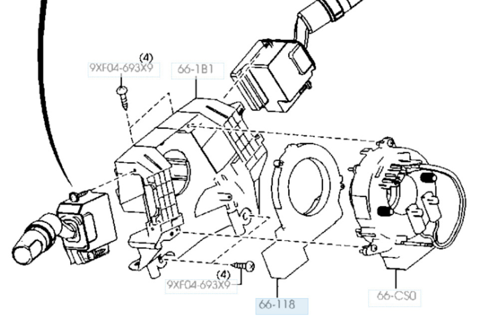

А может сможете подсказать, эта процедура применима к Мазда3 первого поколения? Датчики рулевого колеса схожие? Вот картинка с датчиком от 3ки
На картинке я не вижу датчика, только улитку. Датчик могли тупо запихать в другую схему — они это практикуют. По идее да — схожая система должна быть.
Так, ну датчик — это кольцо (улитка?) на картинке синим номер датчик выделен 66-118!)
Видимо тут все у нас в сборе. Лента, датчик, и все в корпус спрятано… Наверно.
Особо не почистишь …

Необходимо почистить датчик руля.
Снимите защитный чехол у руля и увидите
чёрный датчик размером спичечного коробка снимите его вверх переверните и увидите прорез почистите. Поставить назад лампочка будет гореть поверните руль влево и вправо до отказа лампочка потухнет
