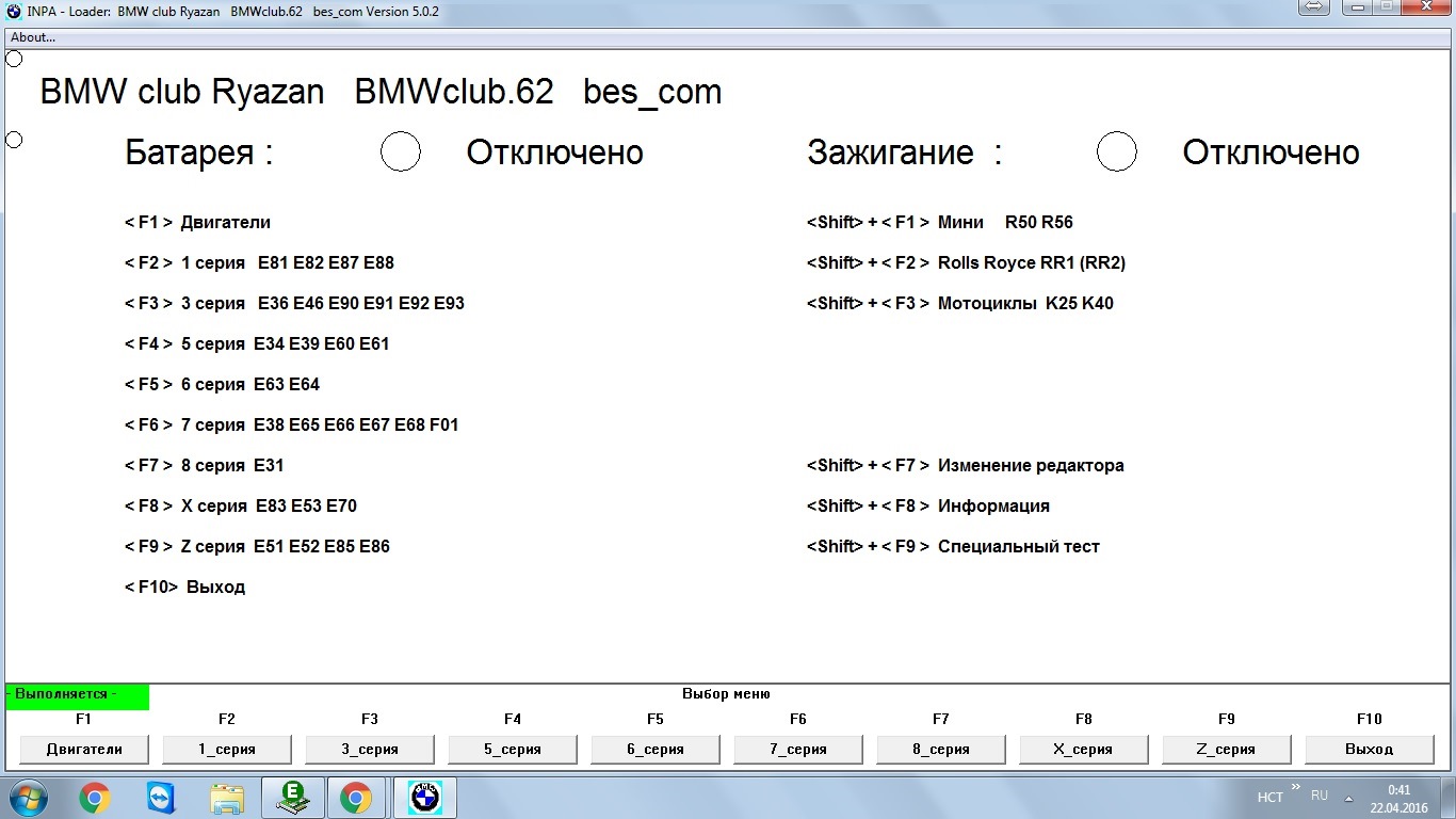

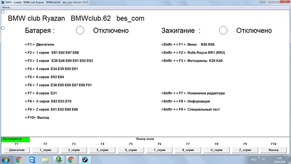

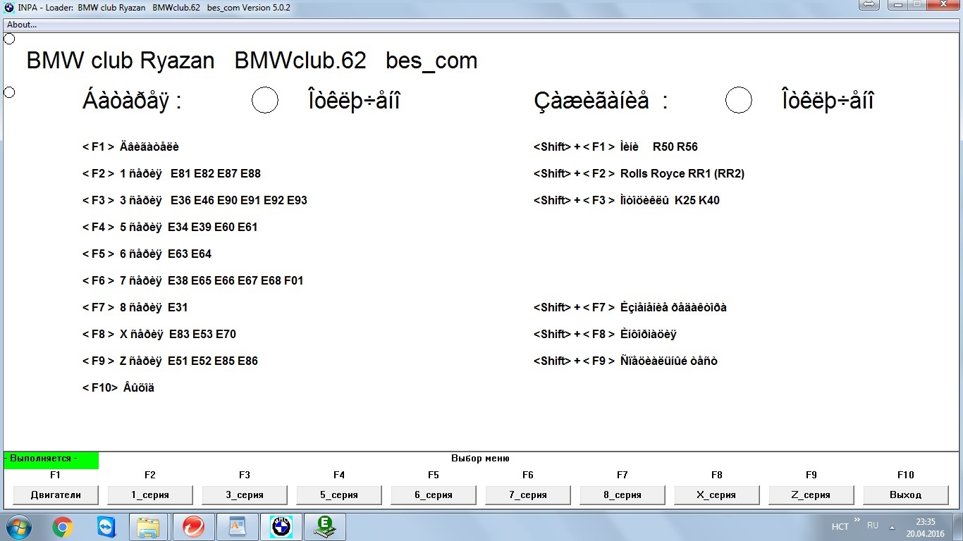

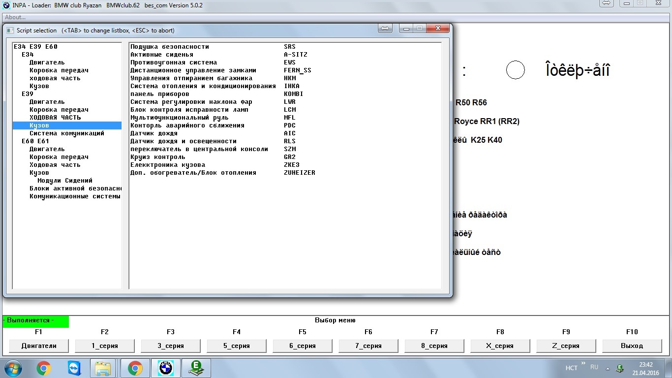

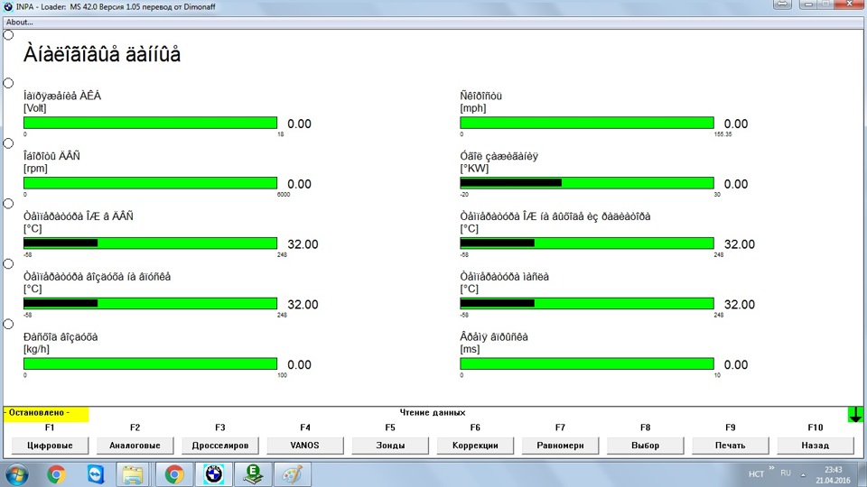

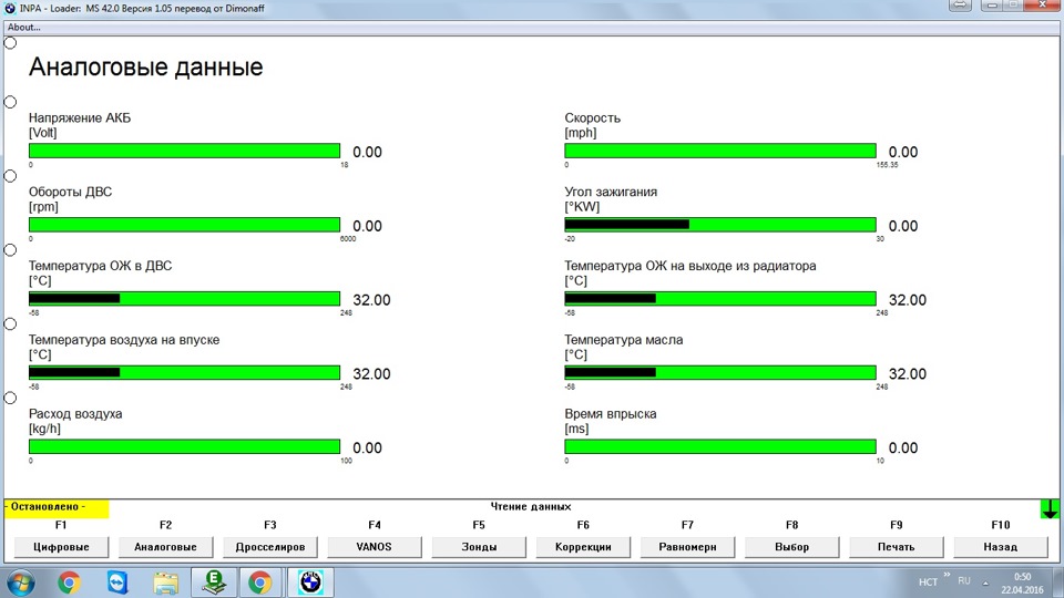

При русификации инпы возникла следующая хрень, половина меню на русском, остальное иероглифы.
Можно конечно юзать и на английском, но родной язык приятней лицезреть.
Как оказалось проблема была в кодировках текста винды(в моем случае вин7), как исправить смотрите по ссылке skesov.ru/kak-ispravit-ot…ows-10-technical-preview/
Комплекс программ с русификатором rutracker.org/forum/viewtopic.php?t=4336534
(ссылка на рутрекер, щас он заблочен рунетом, но можно обойти блокировку, установив плагин, например для браузера хром он так и называется "Доступ к Рутрекеру")
Успехов, Господа!

Очень интересная информация, для тех, у кого возникла такая проблема.

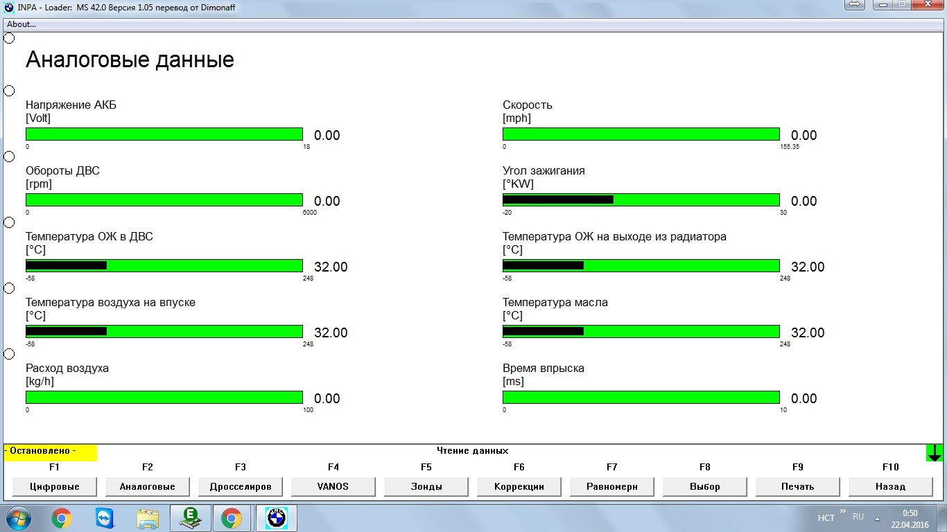

Может подскажете, как и где исправить, чтобы правильно отображалась температура!
Проблема такая:
Если не русифицировать, то показывает по Цельсию.
Как только устанавливаем русификатор, так показывает температуру по Фаренгейту.
Да и сами показания ( не только температуры ), после русификации INPA, далеки от реальных. Если сравнивать с показаниями программы DIS. Писал, как-то об этом в Б.Ж.( своего автомобиля ).
По этому поводу сказать ничего не могу, но, после русификации ничего не меняется кроме текста, русификация никак не влияет на отображаемые параметры, потому что меняются только текстовые файлы с английских на русскоязычные как я понимаю(не спец пока в этой области, если что-поправьте, рад учиться).
В моем случае влияет. Написал же — << Если не русифицировать, то показывает по Цельсию. … .>>.
Предполагаю, что надо, что-то, изменить ( в какой-то) папке. Знать бы в какой, и как!
Предлагаю просто установить пакет который предоставлен по ссылке этого поста, после русика отображает по Цельсию.
Попробуем. Но, судя по Вашей фотографии, в моём случае, установлен этот же русификатор. Возможно, что сам ноутбук ( при установке русификатора ) что-то "меняет" ( в какой-то ) папке?
Проблема такая:
Подскажи по градусам решил проблему?, а то я вот с этим же столкнулся, думал что датчики глючат, даже новые купил(((но потом понял что фаренгейты блин.
Проблему не решил, да и особо не занимался этим вопросом, так как редко использую программу INPA. Мне больше нравится программа DIS!
Ясно, тоже хочу установить dis, но тож руки не доходят.
