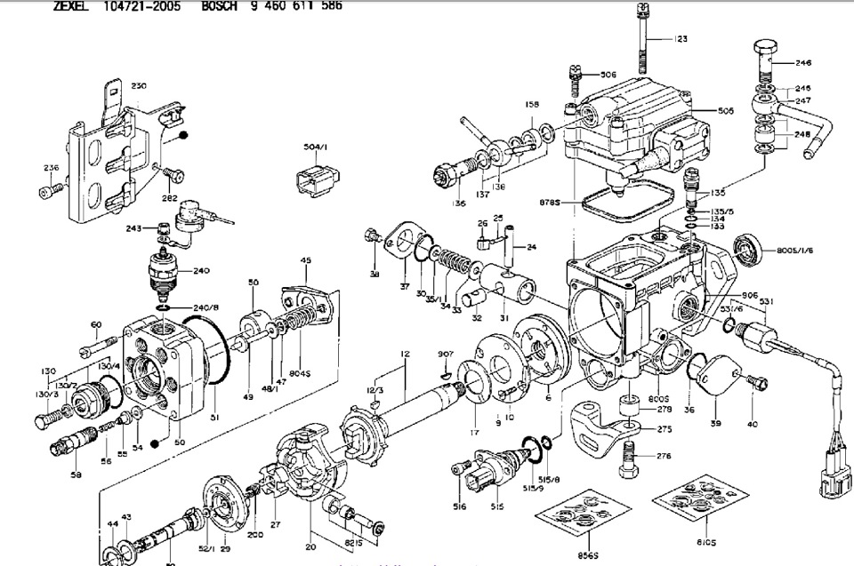

Аппаратура ETI в целом тот же старый добрый ТНВД типа VE, у которого первичная регулировка опережения впрыска чисто механическая, как на Y60. А вот то, что его отличает:
— наличие электронной крышки (505), которая собственной выполняет роль педали газа, только без проводов. Блок управления знает с какой силой Вы нажали на педаль, и ровно на столько же открывает осуществляется подача топлива. Эта же система и управляет холостым ходом, добавляет прогревочные обороты. Возможные проблемы — протирается резистор на датчике положения педали газа, отваливаются провода внутри самой крышки, а также возникают проблемы с катушкой. Система в целом надежная, но не вечная. Проблема с ТПС (датчиком положения акселератора) решается элементарно, прозвонкой во все рабочем диапазоне. С крышкой все сложнее, кто то ее перепаял, кто то попал на замену. Стоит она дорого. Еще один маленький нюанс по ПТС — тросик на нем растягивается, и как следствие происходит задержка на нажатие педали газа. У меня в этом место тупо подложена проволочка, чтобы компенсировать люфт. И здесь опять же надо разделять, если есть глюк с педалью — никакая замены насоса в сборе, плунжера и т.д. Вас не спасет.
— наличие ЭЛЕКТРОННОЙ системы опережения впрыска топлива. С этого места все становиться интересней. Вся эта задумка безусловно классная. На простом механическом насосе, давление созданное подкачивающим насосом (внутрикорпусное) сдвигает поршень опережения впрыска, делая впрыск с увеличением оборотов более ранним. Заклинивший поршень парализует работу системы опережения, и никакая электроника не спасет. Какие еще могут быть подводные камни? На давление внутри ТНВД влияет не только износ подкачивающего насоса, но и работоспособность редукционного клапана (около подачи), а так же клапана обратки. Все эти мелькие болтики могут изрядно подпортить жизнь — либо снизить давление до минимума, заставим работать насос в позднем положении, либо повысить до максимума (забитый клапан), что сделает впрыск ранним, а работу мотора жестким. Между прочим говоря все это актуально и для электронного насоса ETI. Но вот тут то умные инженеры BOSH ввиду более строгих экологических стандартов проявили инициативу. Они встроили в механическую систему опережения впрыском электроклапан (515), который может давление на поршень опережения (31) увеличить или уменьшить. Причем работает этот клапан в импульсном режиме, тем самым перекрывая отверстия для сброса давления от 0 до 100%. А когда и как смещать это давления электронным мозгам помогают датчик положения коленвала (по нему мозги узнают когда поршень проходит ВМТ), датчик положения вала ТНДВ (по нему мозги представляют когда начинается момент впрыска + обороты на тахометр), и самый классный чемпион всех датчиков, датчик положения иглы на первой форсунке (по нему мозги представляют когда именно в результате созданного давления форсунка открылась). Вот тут то и происходит точечная настройка момента впрыска, как результат высокая мощность и экологичность. Возможные проблемы — отказ датчика (обрыв провода) подъема иглы. На исправной машине на работу повлияет не сильно, будет лишь немного не верный угол. Вот куда страшнее когда этот датчик дает информацию могзам не верную, тогда впрыск будет осуществляться когда попало, проблемы будут однозначно.Отказ электроклапана опережения поведет за собой увод ТНВД в раннюю работу, с плачевными последствиями для поршневой. Аналогичные проблемы доставит и датчик коленвала, как и его проводка, как и иногда проворачивающаяся шайба звезды коленвала, с который считывается информацию о положении поршня. То бишь мозги ошибочно представляют где ВМТ, и впрыск происходит не в то время. Из всего этого веселого списка в ТНВД находится только датчик положения вала насоса, все остальное — вне. Тут тоже можно с успехом купить новый насос и остаться в дураках, так как проблема вовсе не в насосе. Да, и при глючных датчиках подъема иглы, положения шкива коленвала, самой шабы шкива, лучше вообще их отключить. Коррекция впрыска будет осуществляется спокойно, как на механическому насосе.

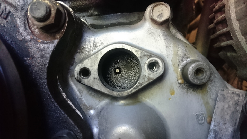

А где находиться датчик колен вала? в каком месте?
На блоке в низу с лева. Напротив шестерни коленвала
