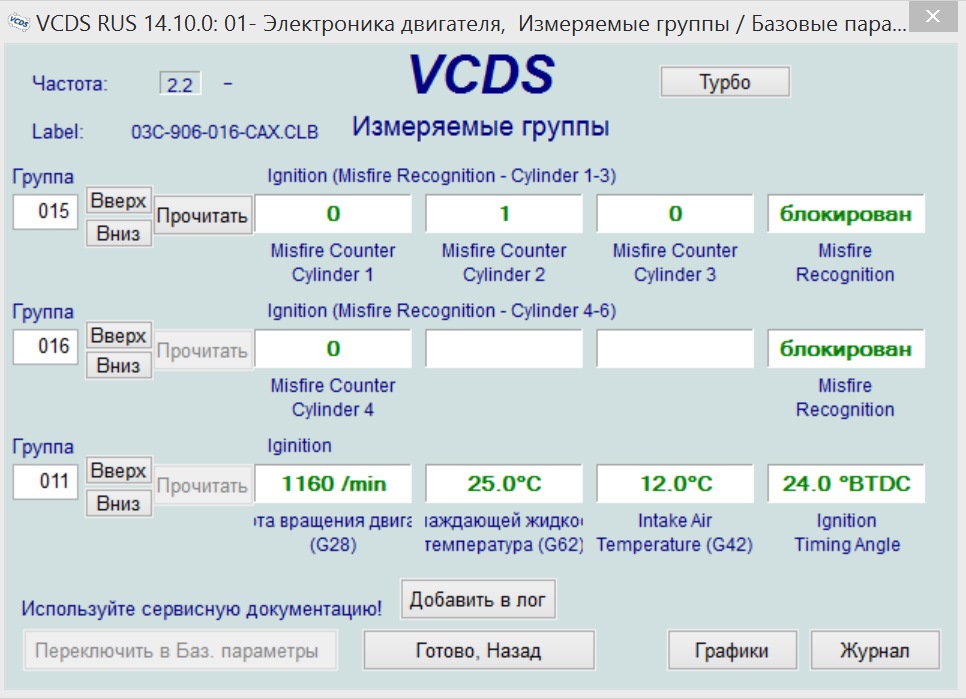

Уже несколько месяцев по утрам на протяжении первых нескольких сотен метров пути беспокоили затыки и дерганья, причиной проявления которых я считал глюки DSG или сцеплений. А вчера ради интереса запустил Васю и проследил за счетчиками Misfire Counter.

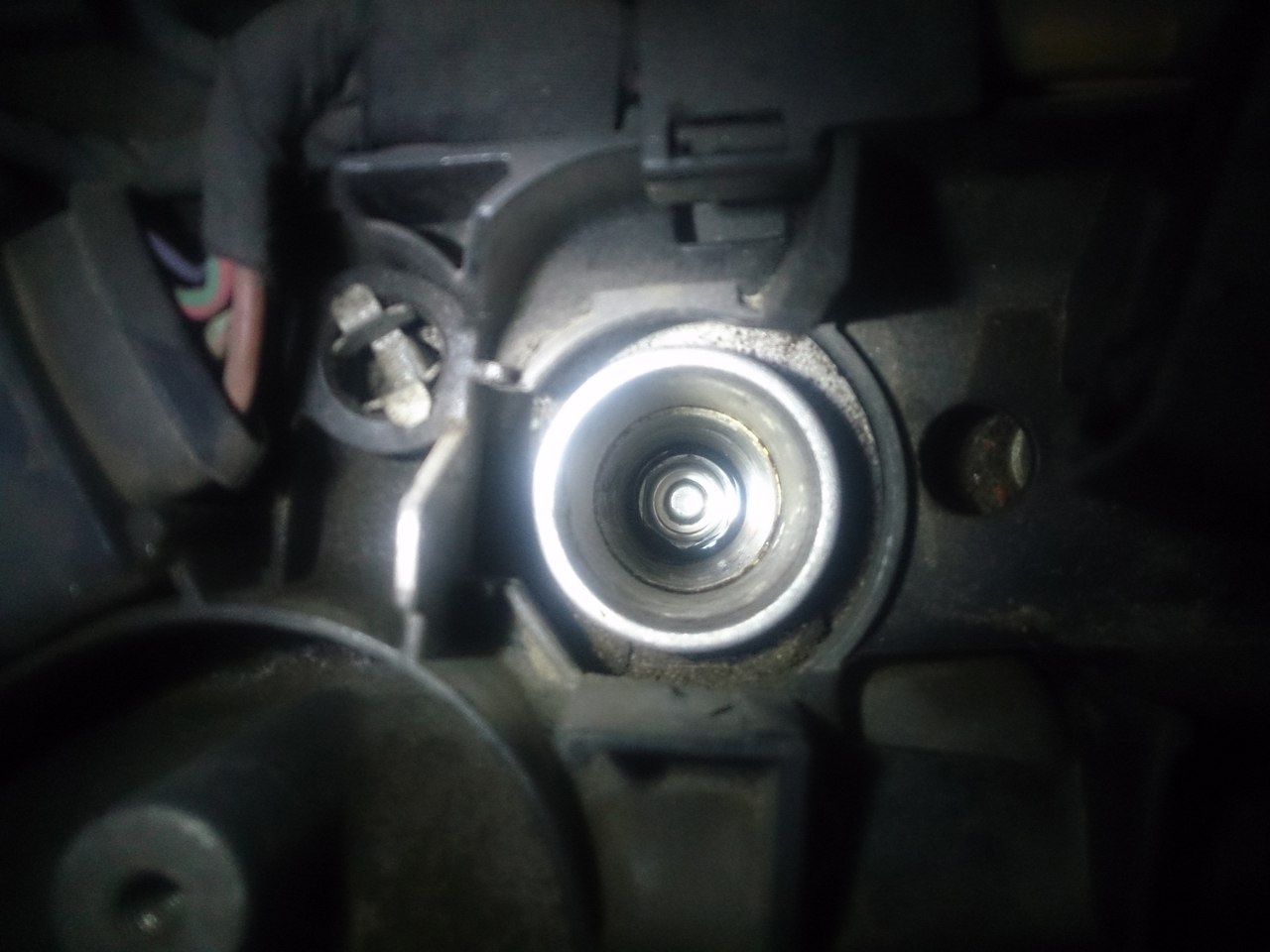

Первым сдался 2 цилиндр, поэтому решил для проверки выкрутить вторую свечу, после чего всё стало понятно. Интересно что масло попало в колодец только зимой, а до этого 3-4 месяца там всё было сухо.
На юбке свечи был лаковый налет, это значит что масло каким-то образом просачивалось через резьбу. А так как масло является диэлектриком, то результат предсказуем. В колодце 3го цилиндра тоже обнаружил небольшое количество масла, но в цилиндр оно не просочилось.
После чистки свечей и колодцев двигатель заработал чуть ровнее, почти пропали дерганья и вибрации при трогании и переключении скоростей. Надеюсь что проблема именно в масле и можно будет отложить запланированную замену сцеплений.
Перебирать двигатель из-за этой проблемы будет очень дорого, так что попробую только промазать зазоры в колодцах герметиком и если получится, заклеить их термостойкой лентой для ремонта глушителей.

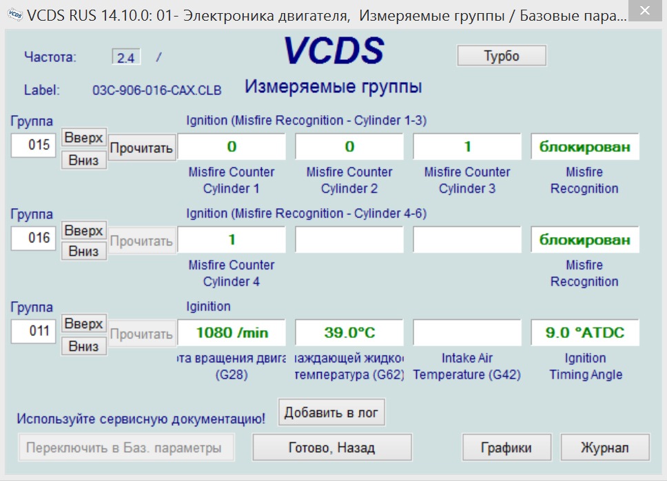

Кстати, сегодня с утра были замечены единичные пропуски зажигания в остальных цилиндрах, возможно это является нормой. Если кто-нибудь сможет продиагностировать свой заведомо исправный двигатель таким-же образом, проверьте пожалуйста!

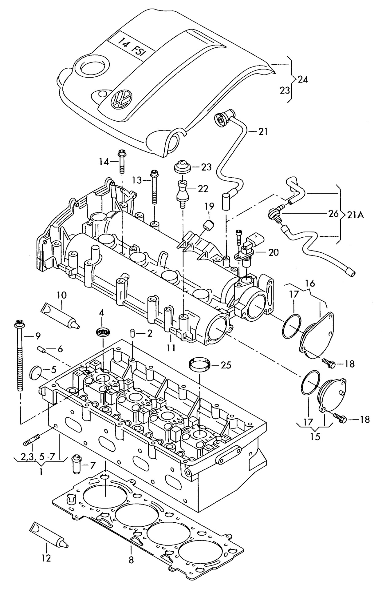

Помогите пожалуйста, необходимы каталожные номера болтов для крепления крышки гбц к гбц. Это 5 коротких и 10 длинных болтов. На схеме выше номер 13 и 14.
На CAXA?
N10247504 10шт
N10300805 5шт
1.4tsi caxa.
sarauto
На CAXA?
N10247504 10шт
N10300805 5шт
Спасибо тебе огромное!
Не за что!
VAG 03C103196 Elring 725210
