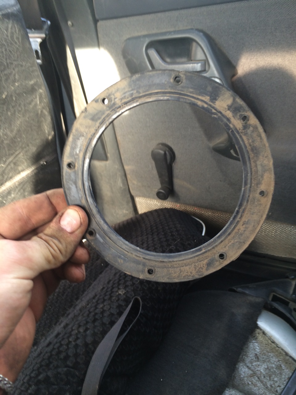

Сегодня поменял сетку бензонасоса и большую круглую прокладку, которая ставится под крышку бензонасоса.
Сетка была в нормальном состоянии, но раз уж залез туда поменял "за одно". Основной причиной являлась прокладка, так как на техосмотре мне сказали, что подтекает бензин из бака, от куда-то сверху. Сняв крышку под сидением я увидел подтёки из-под прокладки и решил сразу поменять её, потому-что гаечки были затянуты хорошо. Тянуть сильнее я не решился.

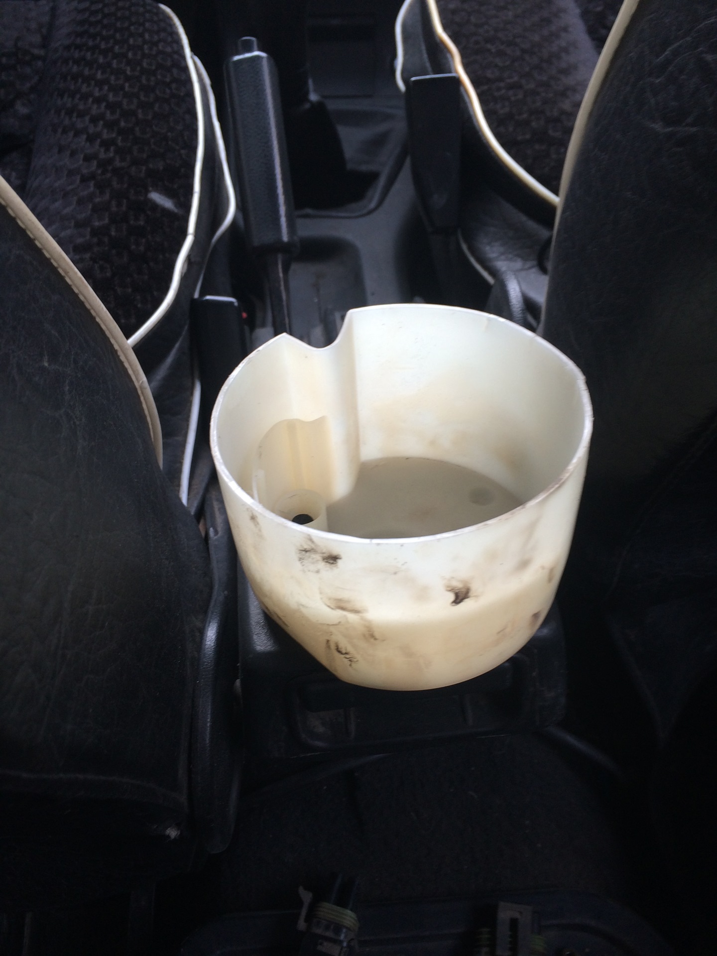

Вынув бензонасос целиком я увидел, что пластикового стакана нет, не оказалось стакана и в баке. Это и было причиной того, что на поворотах машина начинала тупить и дёргаться, а я то думал, что это уже бензин совсем на нуле. Стакан я купил на разборе за 100 рублей, так как в магазинах он был только в сборе с бензонасосом, а удовольствие это не дешёвое, да и покупать такой агрегат целиком из-за этого стакана как минимум глупо.
