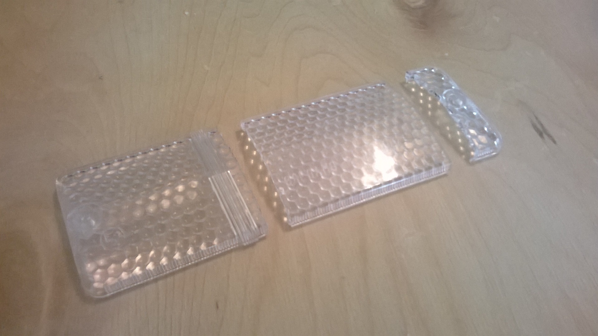

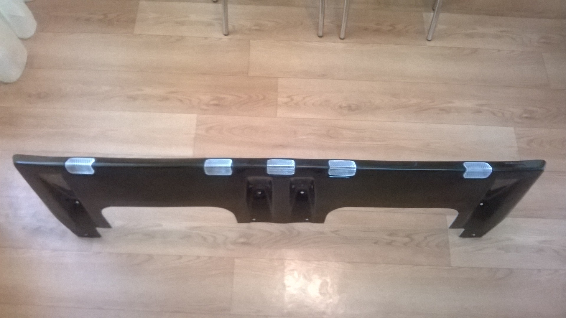

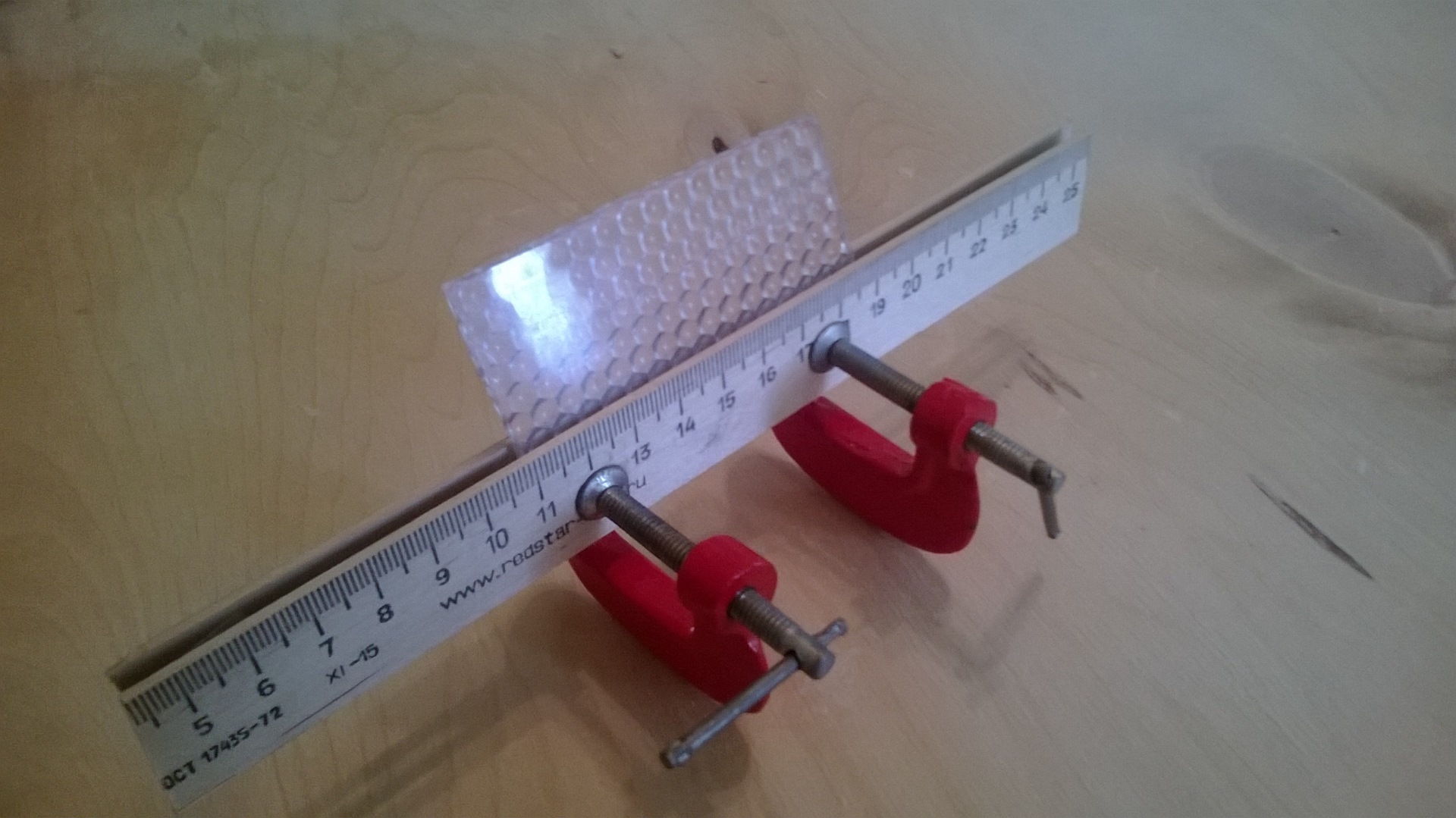

Наверное, мало кто будет спорить с тем, что козырёк над лобовым стеклом очень идёт «Гранду». Я тоже с этим не спорю и поэтому данный аксессуар мною был приобретён. Это копия оригинального козырька, достаточно качественно изготовленная вот этим человеком. Но главное в таком козырьке – пять оранжевых фонариков, установленных на нём. Т.е. козырёк без этих фонариков, по моему мнению, вообще «не козырёк». Так вот, проблема состояла в том, что копию козырька сделали, а вот фонариков нет (только места под них). Ну и ладно. Нет, так нет. Сделаем сами. Да и к тому же, мне хотелось фонарики с белыми стёклами, т.к. вся передняя оптика на моём автомобиле белая (без оранжевых стёкол). Т.е. светить-то эти фонарики будут оранжевым, но сами стёкла будут белыми. Итак, поехали. Купил белые пластиковые рассеиватели от ВАЗ 2106.

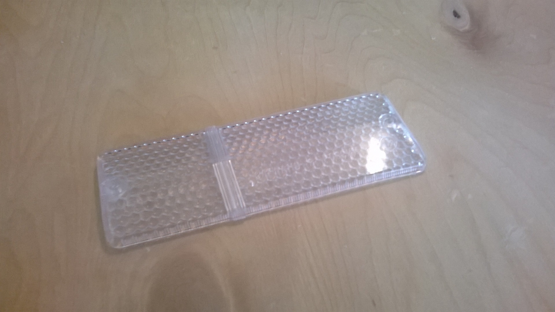

Выпилил из них вот эту часть…
И ещё отпилил от неё оставшиеся отбортовки.

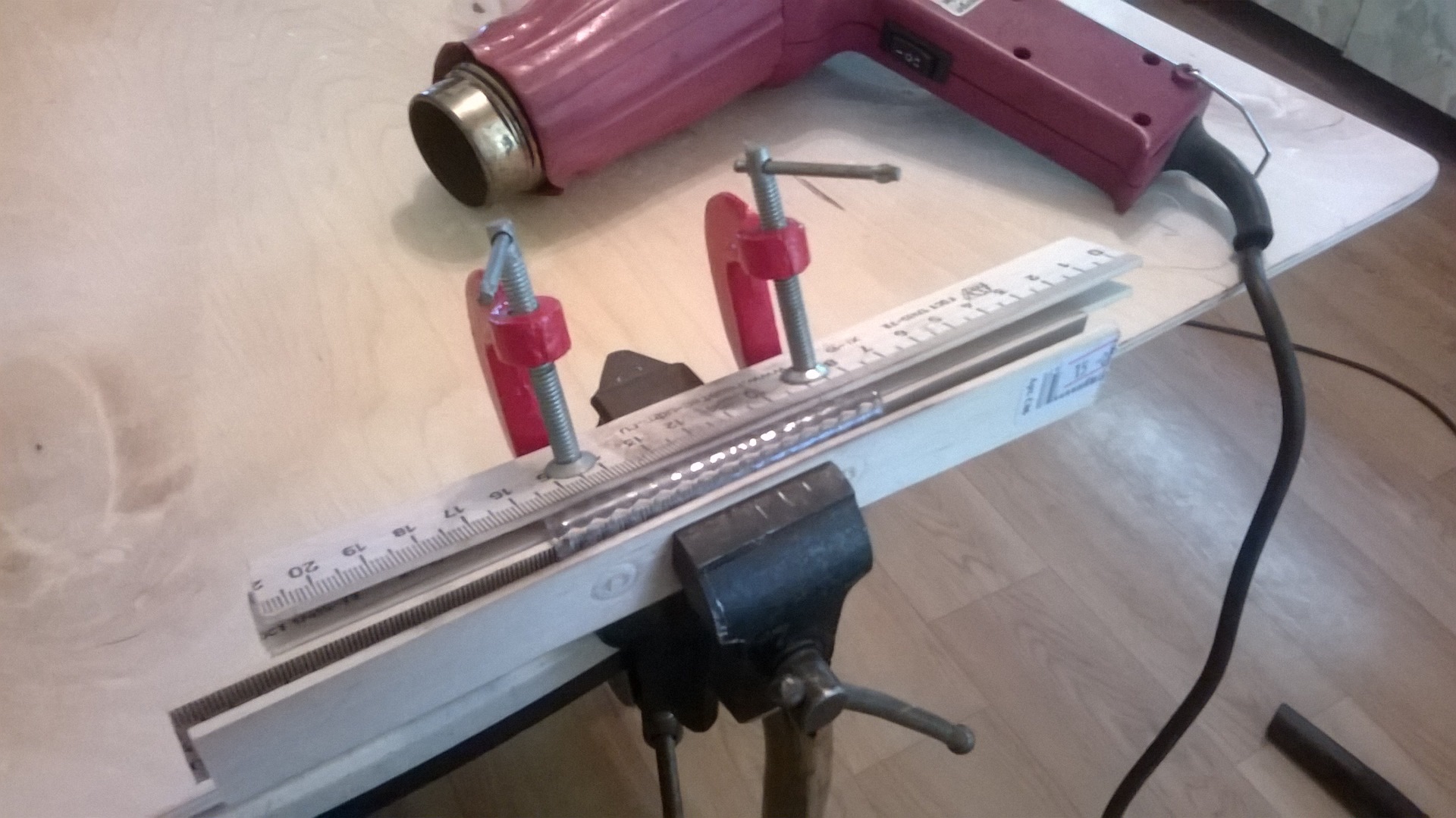

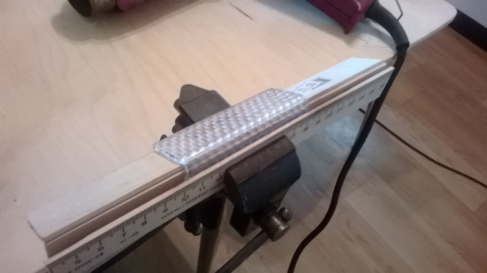

После этого надо было эту часть согнуть под нужным углом. Для этого применил промышленный фен. Процесс сгибания виден на фото.

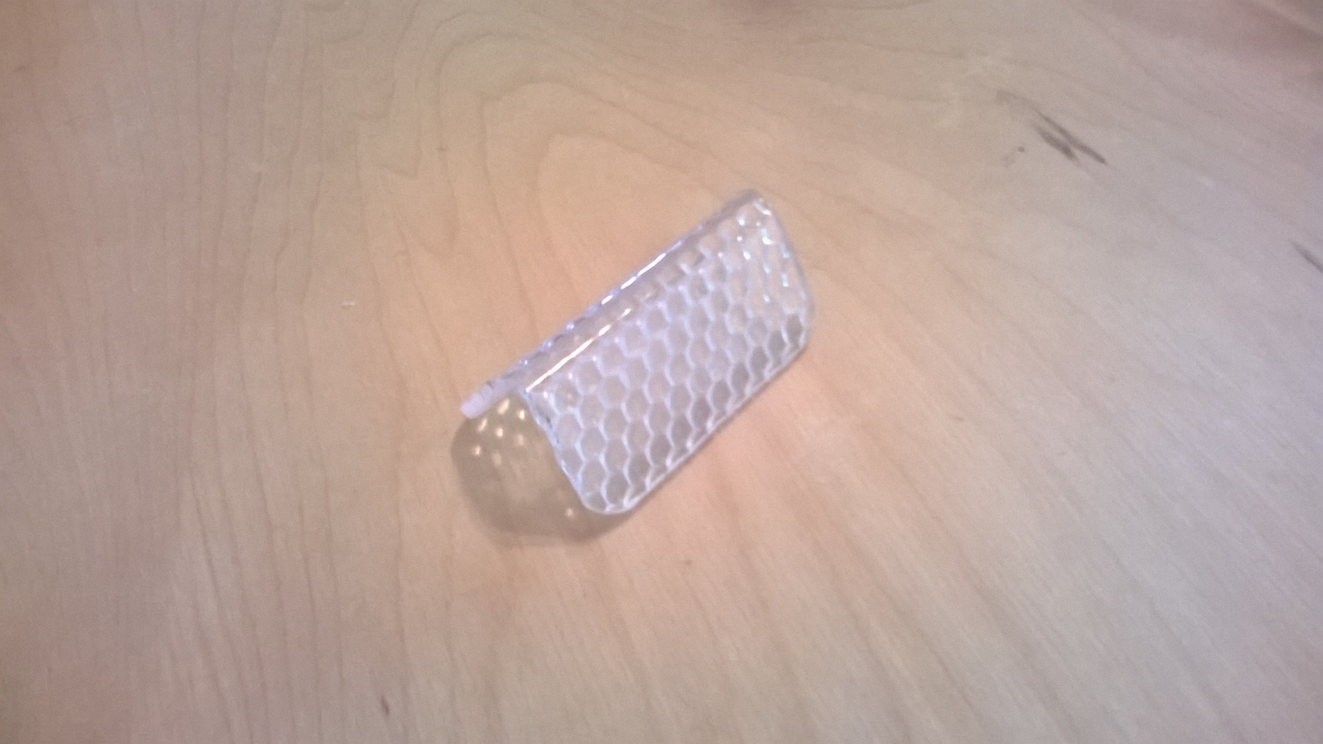

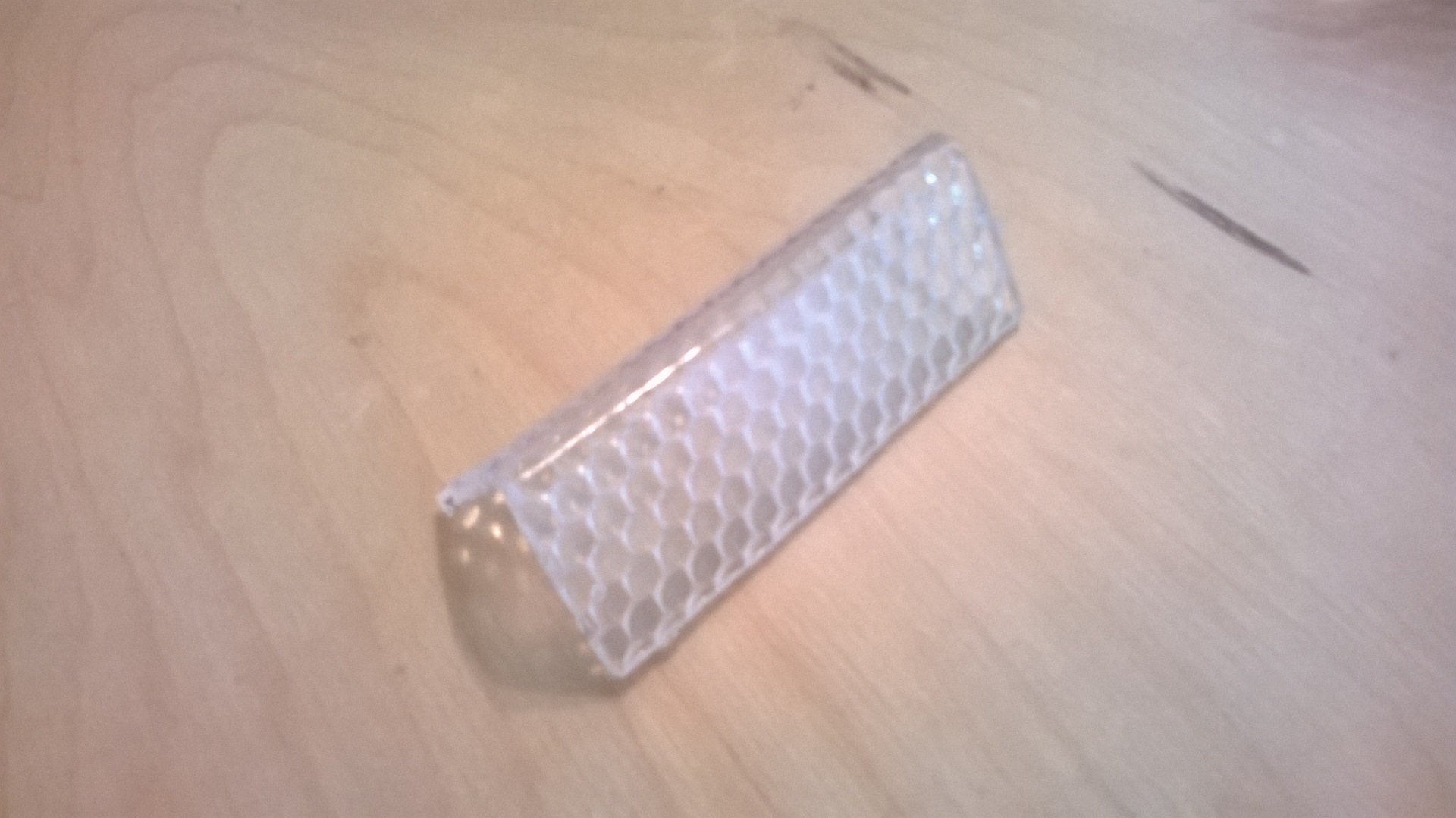

После этого получается вот такая деталь, согнутая под нужным углом…

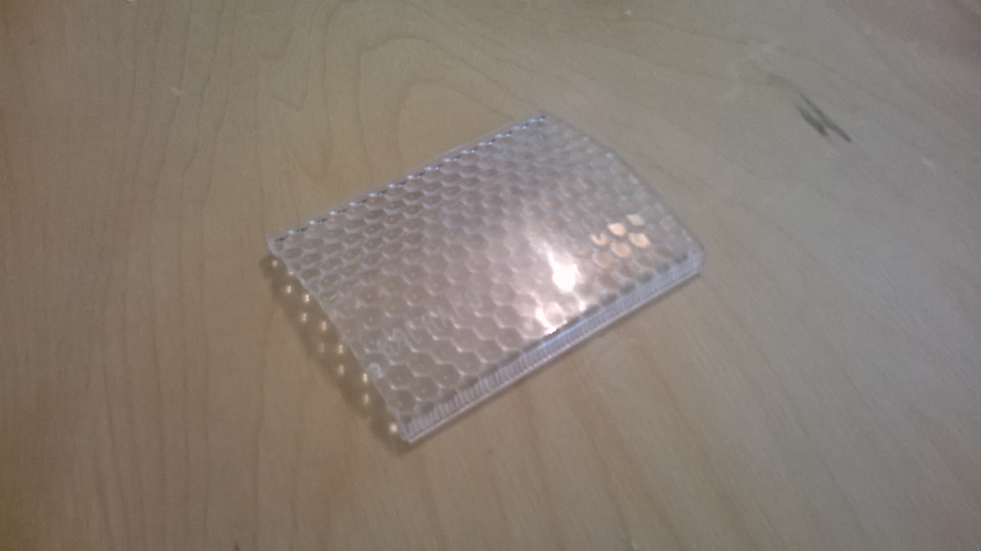

… но ещё слишком длинная. Обрезаю её до нужной длины и закругляю углы.

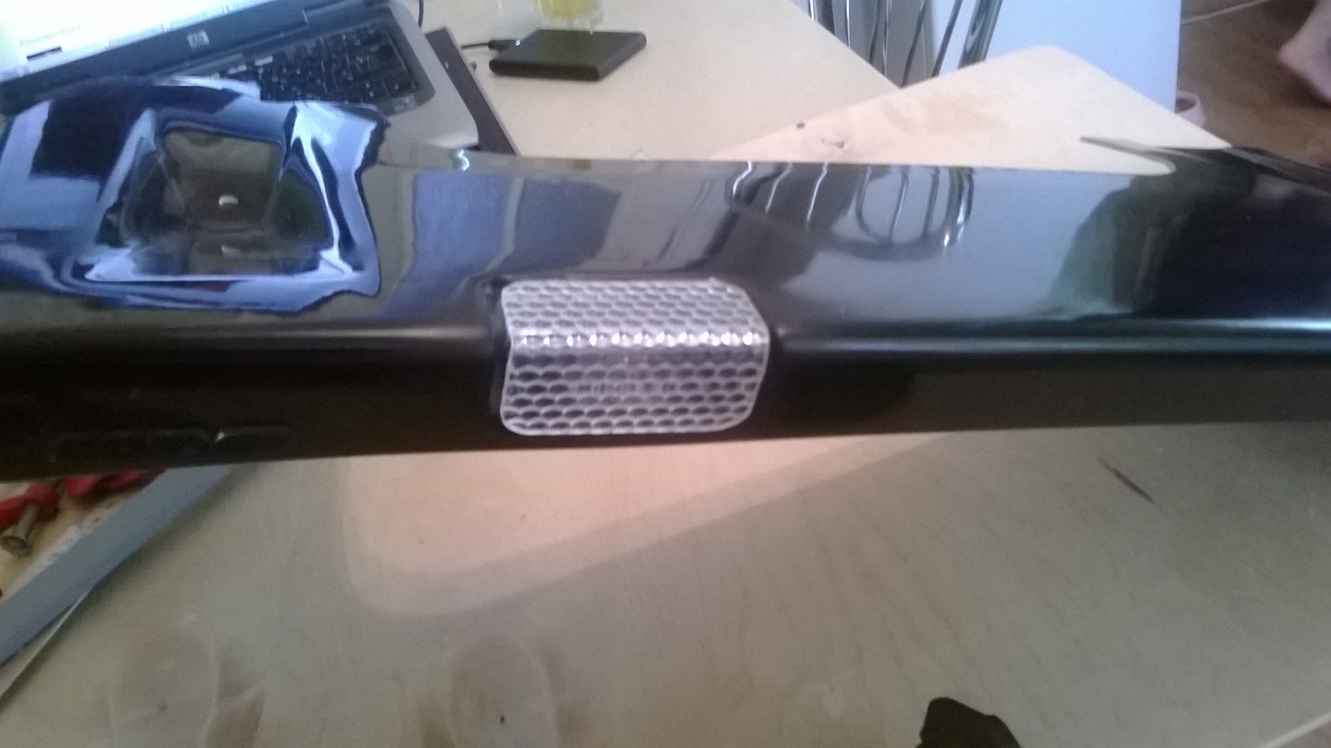

Примеряю…

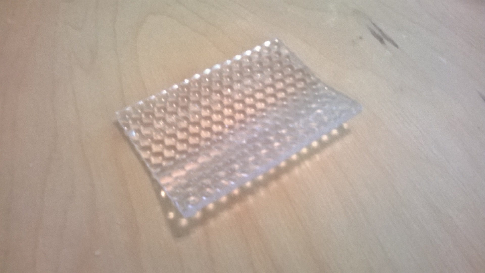

Неплохо. Таким же образом изготавливаются остальные стёкла и получается вот что…
Конечно, это ещё только первый этап. Нужно ещё вставить лампочки, покрасить сам козырёк и установить его на автомобиль. Так-что, продолжение следует.
