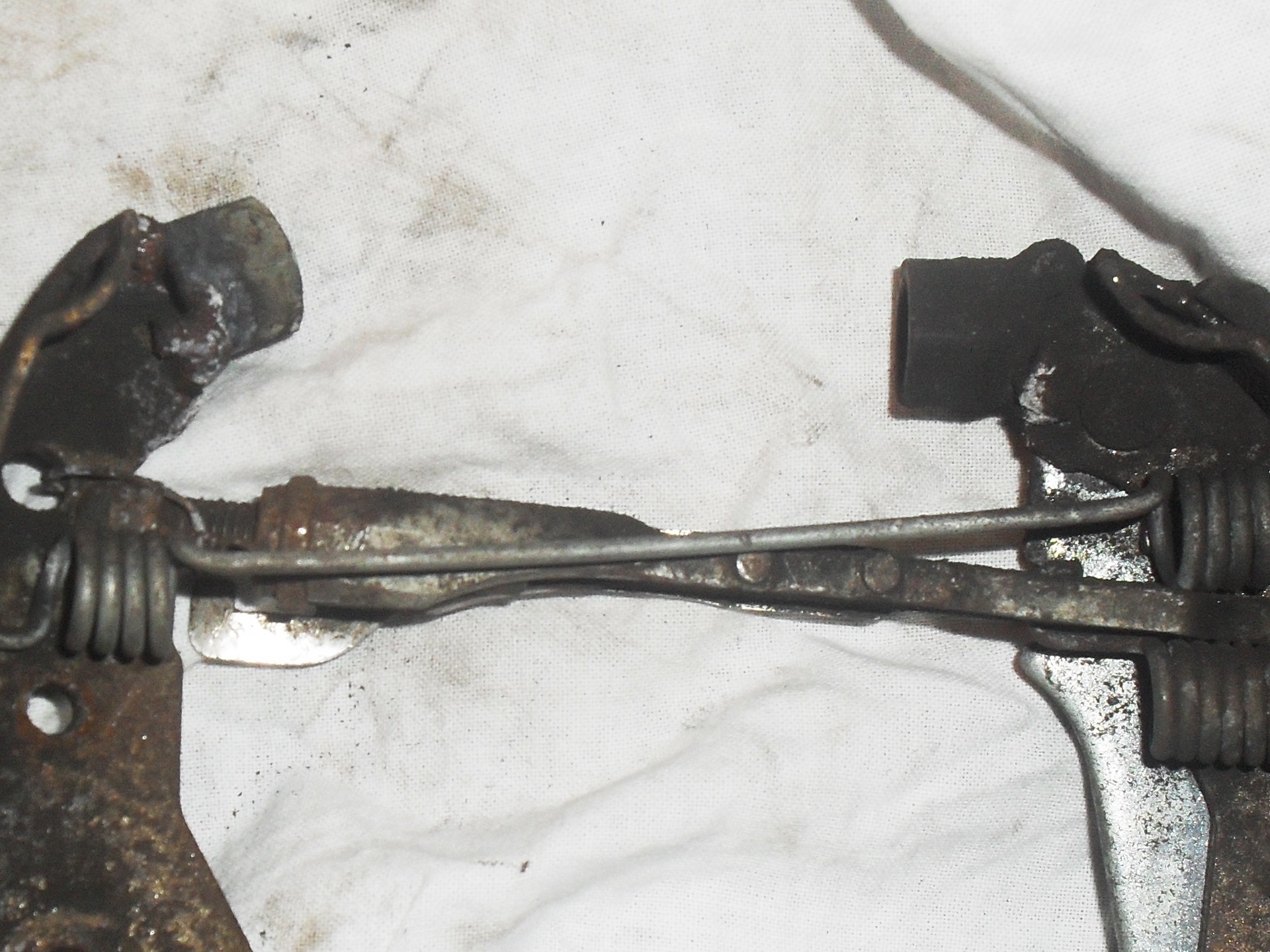

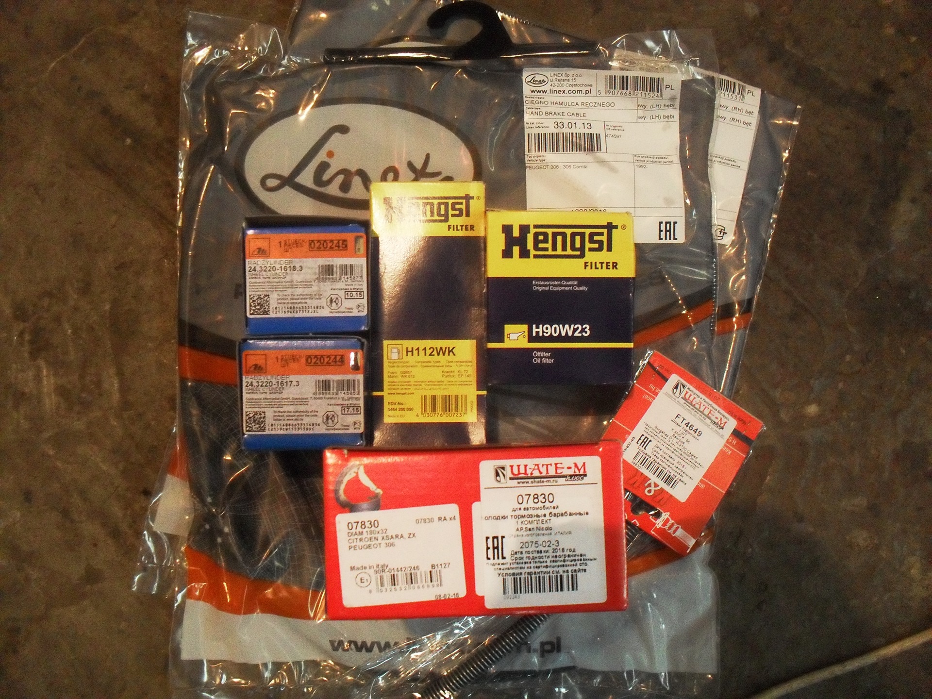

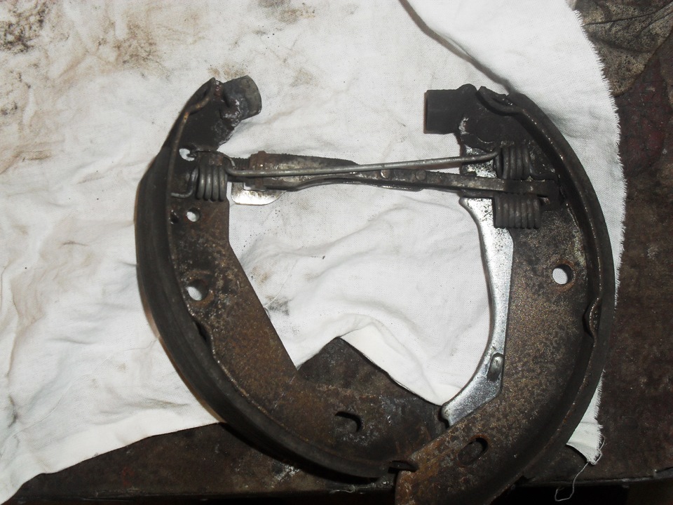

Добрался до задних тормозов, кроме подтекающего цилиндра был мягко говоря шокирован колхозом тормозных колодок.В общем все под замену:колодки, цилиндрики, резиновые шланги и троса ручников.

Это bendix!
Привет.Может я и не прав.
Но последнее фото ваше мне не очень понятное.Сам механизм не разглядел развод колодок.
f-a.d-cd.net/a18bf86s-960.jpg Это у меня так на фото.Пластинка блестит.А у вас во внутрь.
Или я не прав.
У меня фиксаторы раздвижного механизма и лапка ручника внутри, но я думаю это не принципиально(внутри она или с наруже).

У меня тоже снаружи. Фоток, правда, не делал.

А что за система Лукас?
Даже не знаю, колодки подбирали по VINу.
