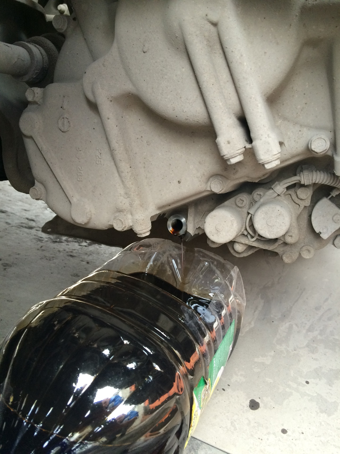

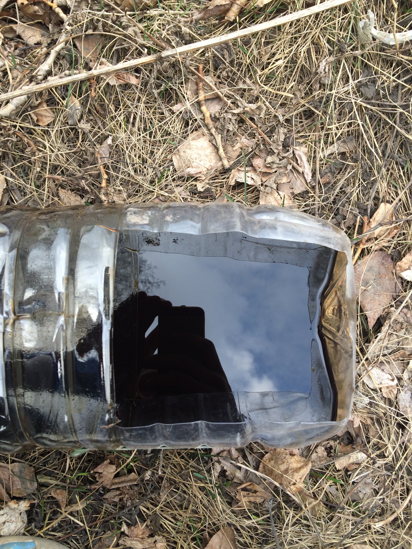

Решил глянуть масло уровень и состояние и был в ужасе от цвета и запаха масла.
И сразу же поехал за маслом и в гараж к другу.

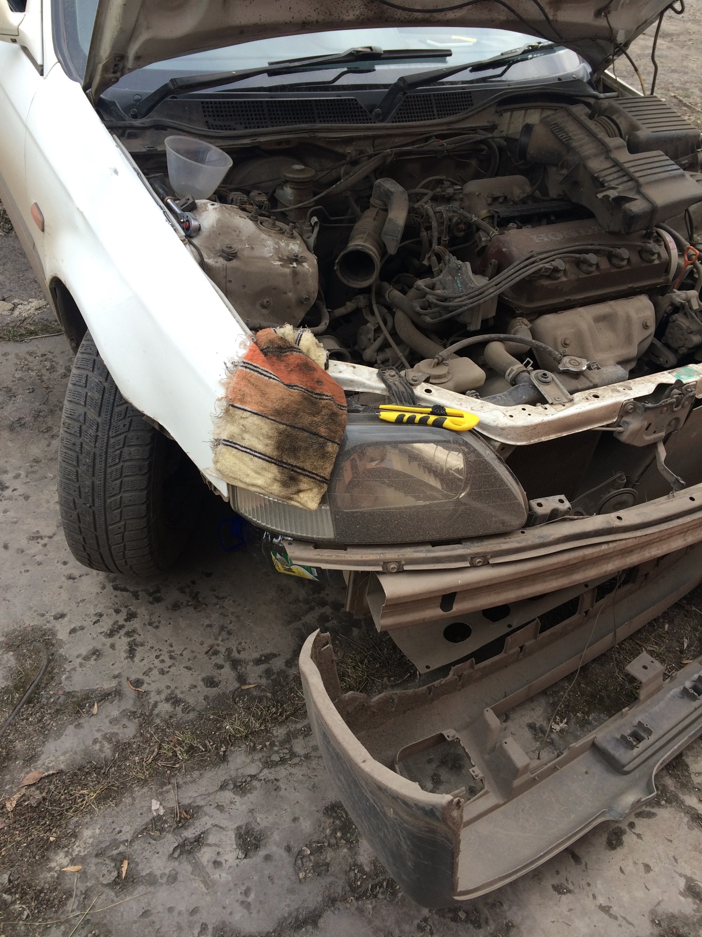

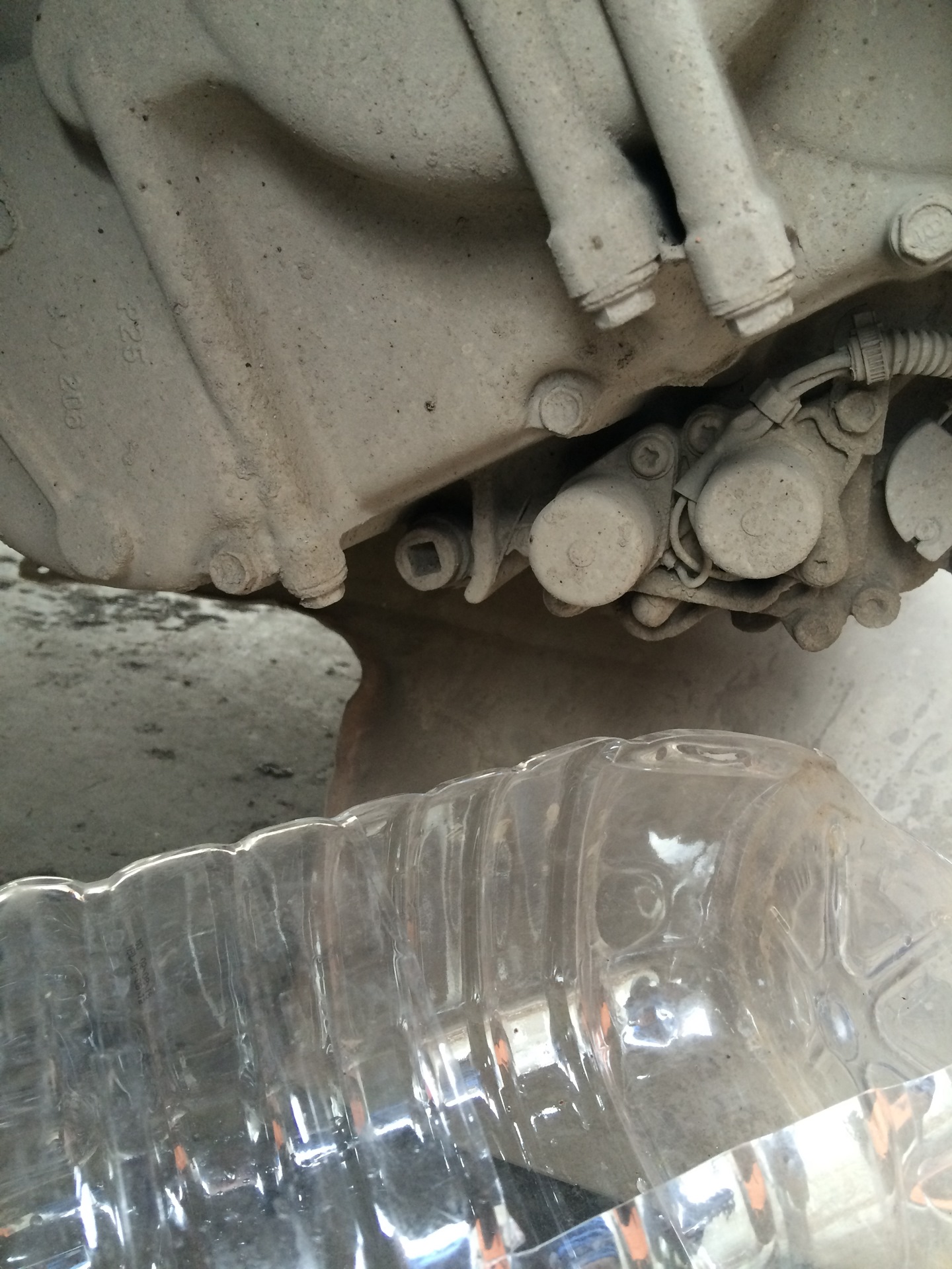

Приехали в гараж глянули что заехать туда не смогу из-за сильного перехода (спуска в гараж)
И решил так сменить. Для удобства снял бампер и вывернул колесо. Больше ни чего не препятствовало для замены. Кому то и без снятия бампера будет удобно. Кому как удобнее так и делает :)

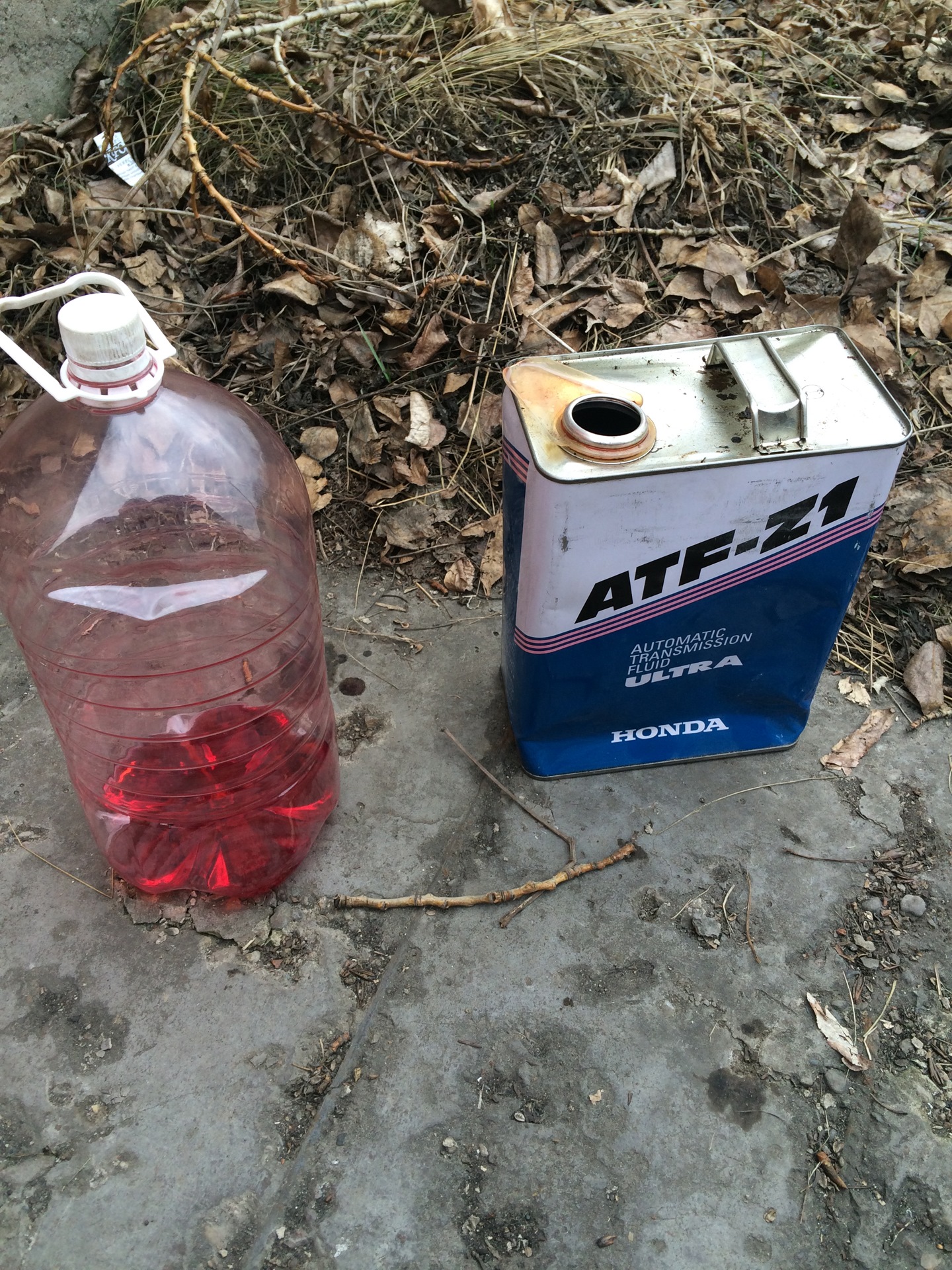

Был остаток с предыдущей замены использовал как промывку.

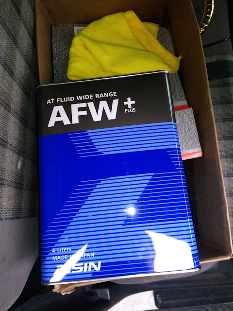

В магазине хотел купить в канистре, но не было. Предложили взять на разлив, и выходило даже дешевле.
Не много рекламы, покупал в — "АвтоТехЦентр Underground" на взлетной .
Вышло примерно 3-3.5 литра.
