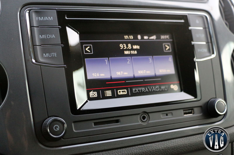

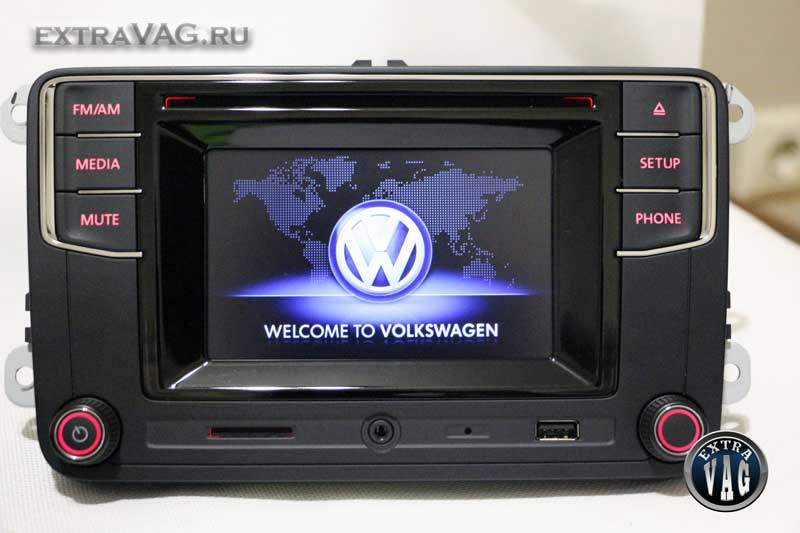

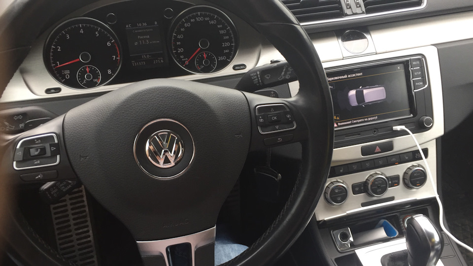

Сегодня добралась до меня магнитола нового типа для платформы PQ25.
Руки конечно зачесались и бегом тестить.
Далее немного фото и краткий обзор. Некоторые фотографии сделаны ночью на телефон. Перефотаю позже
Итак тестим.

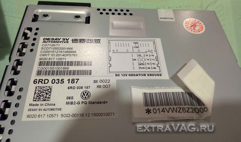

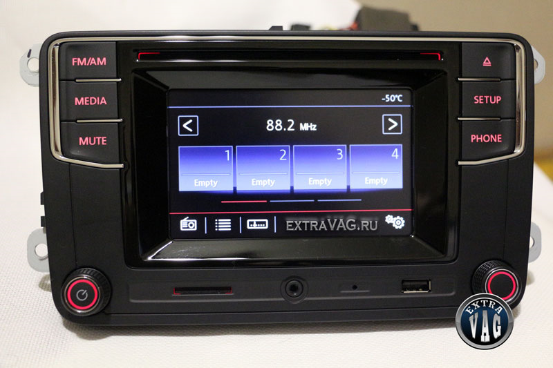

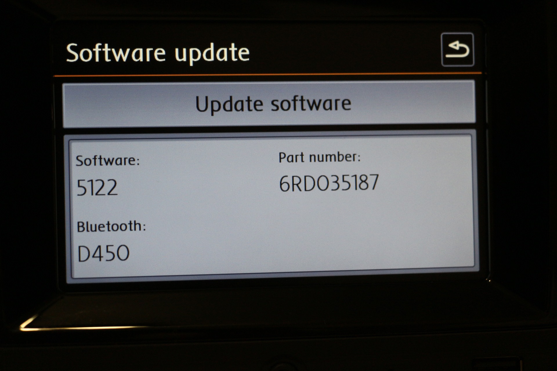

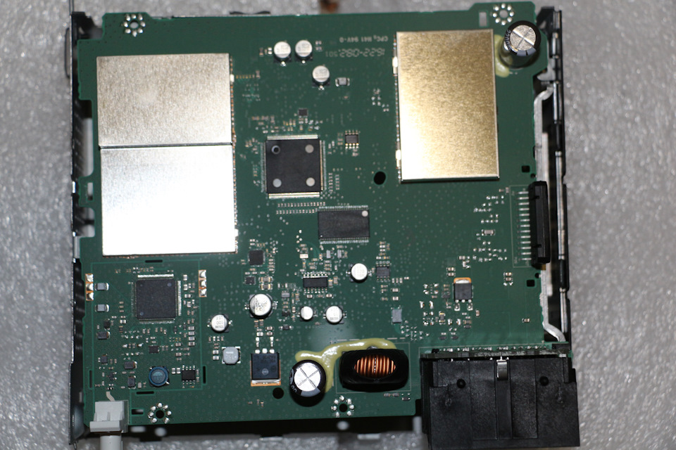

Эти магнитолы выпускают как минимум три производителя
Harman с p/n 6RF 035 187r, Desay sv automotive p/n 6RD 035 187, и ещё один пока Noname номер тоже 6RD 035 187, но правду выясним. У всех разные версии HW и SW, а также прошивки блютуса.
Теперь немного напишу о впечатлениях.

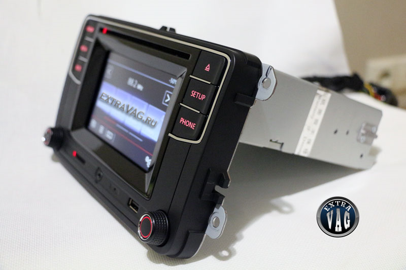

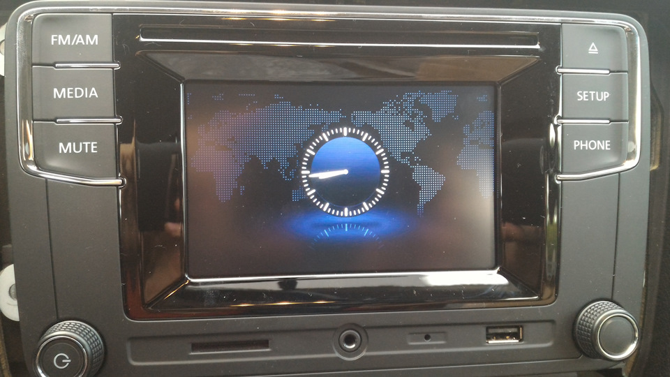

Магнитола теперь однодиновая. с широкой мордой под 2 дин
Не запрашивает никакой пинкод, нет защиты компонентов, но к кан шине подключение необходимо для доп функций.

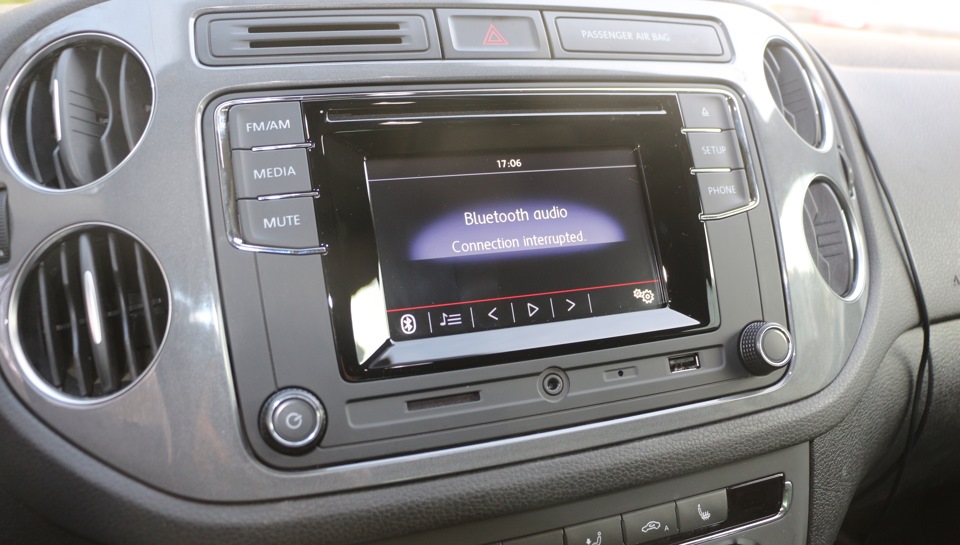

Встроен блютус . Работает хорошо, но на приборке нет отдельной вкладки. Однако выяснилось что во время звонка на приборке появляется экран с именем контакта и подпись телефон. .
Также на приборке не отображается медиа вкладка.

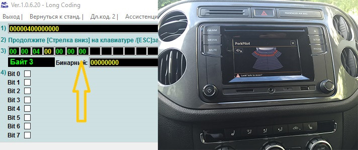

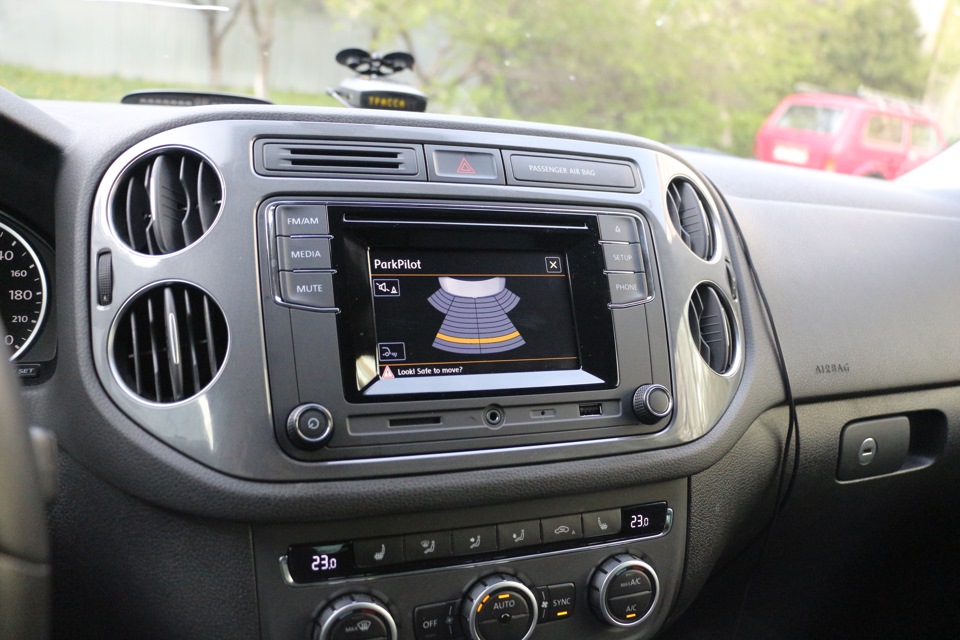

Парктроник
Работает, звук музыки при включении задней приглушается, в настройках три степени приглушения

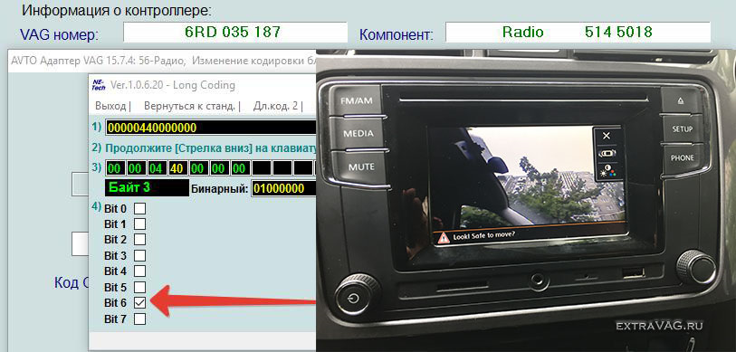

Нужно кодирование для корректировки вида машины, а лейбла пока нет в VCDS 15.7.4
Однако с помощью драйвовчан выяснилось что кодируется всё очень просто. В 6 байте нужно поставить 00 и информация о модели подтянется из гейтвея и картинка будет соответствовать автомобилю.
Что бы что то прописалось в этой магнитоле нужно вытаскивать из диагностического разъёма васю и перезагружать магнитолу. с адаптером VCDS в OBD разъёме магнитола не выключается, подвисает и может не реагировать на команды .
Отключив ВАСЮ вытащить ключ зажигания закрыть открыть центральный замок и включить зажигание
Если при 00 не появляется нужная картинка перебирайте значения
гольф 16
0С тигуан
остальные седан

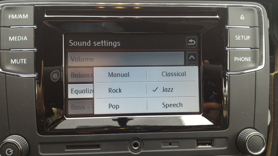

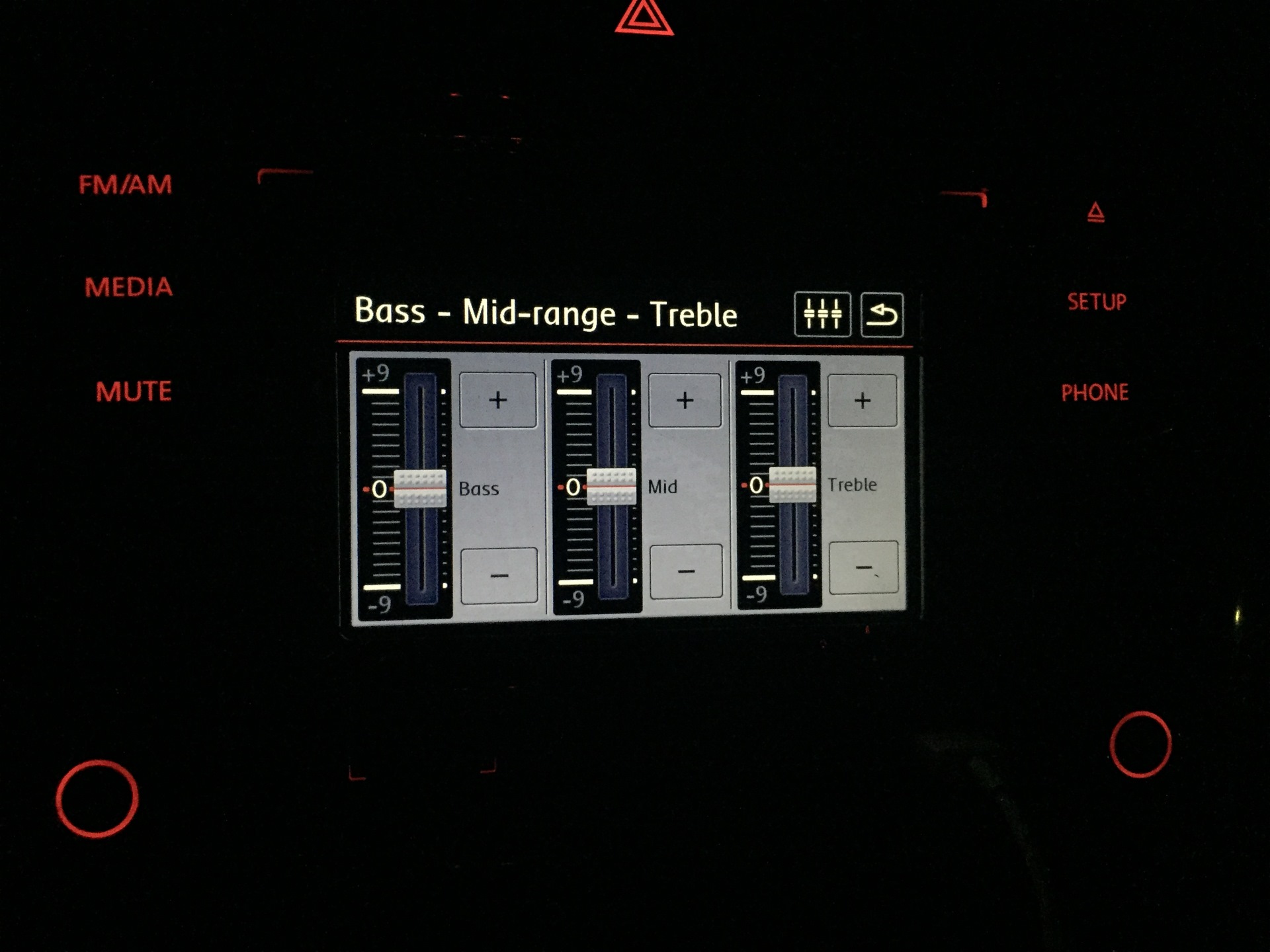

есть предустановленные настройки эквалайзера, но и вручную частоты тоже можно настраивать

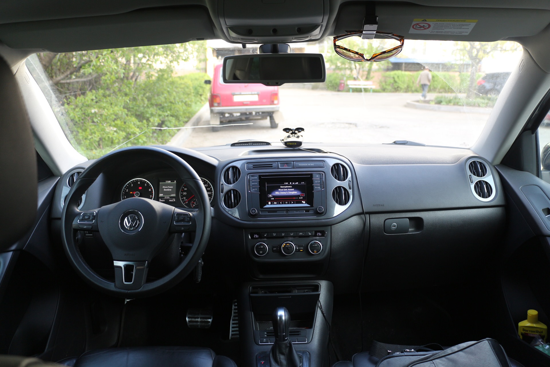

Экран 5 дюймовый, высоконтрастный и хорошим разрешением как у смартфона, размер примерно как на 315 RNS
Очень подойдет по теме к 3D приборке.

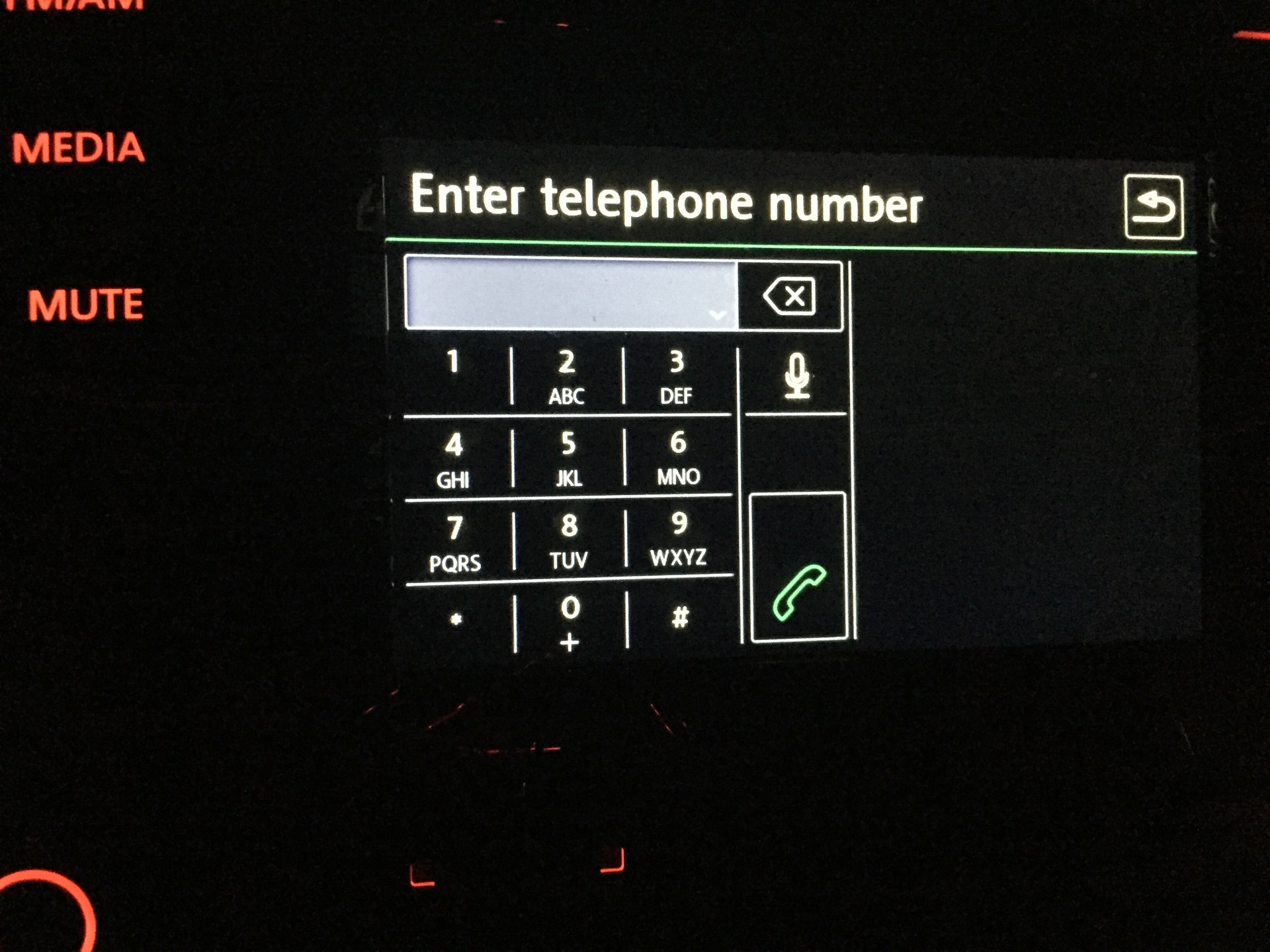

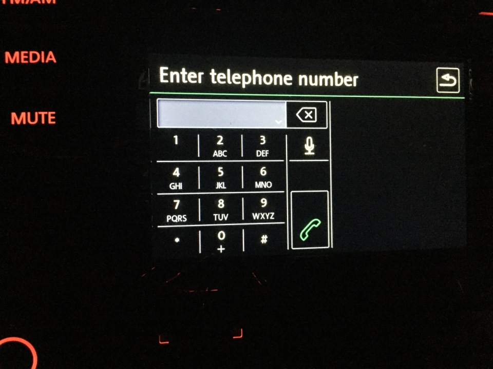

Блютус.
Слышно и меня и собеседника идеально. Микрофон встроен в переднюю панель.

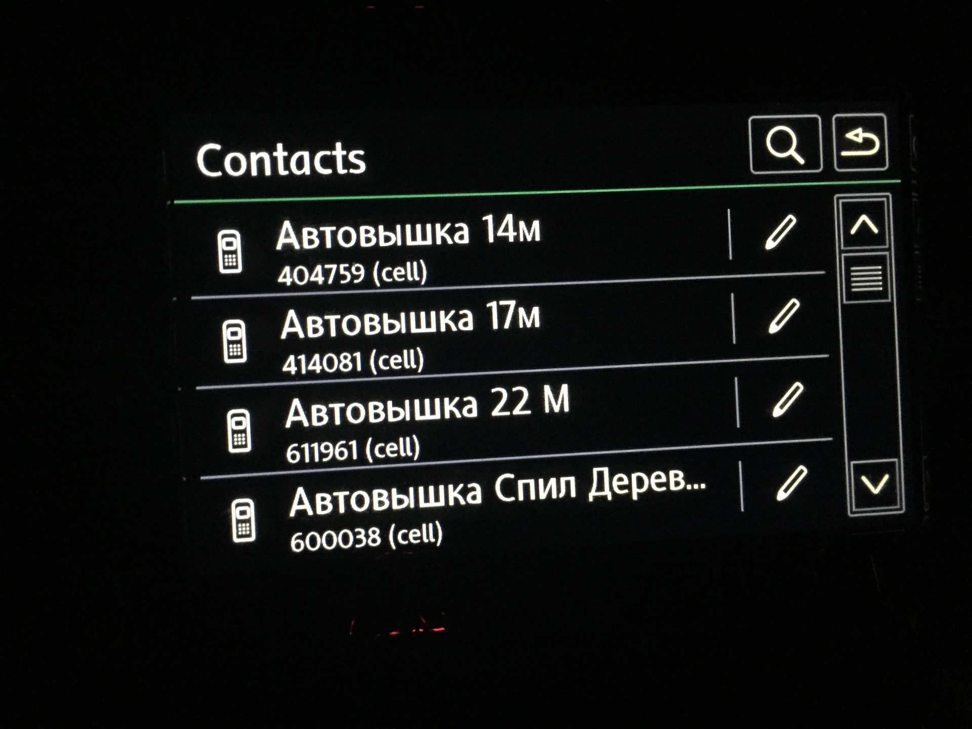

Моя телефонная книга загрузилась до буквы М. В памяти аппарата 1000 ячеек, а у меня контактов больше 2000 . Можно назначить 4 избранных номера на экран и есть список последних вызовов .

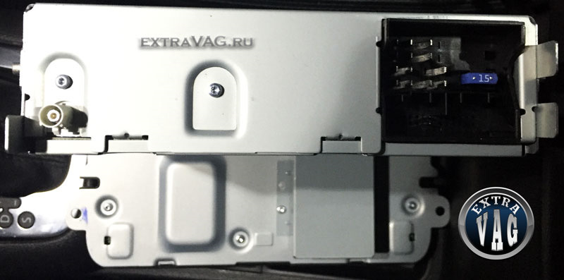

у магнитолы одна антенна и для подключения двойного разъёма можно использовать переходник., такие существуют переходник 2 в 1. Ловит станции исключительно хорошо и с отображением RDS на экране, но на кнопках станций только частота. Название станции не сохраняется.

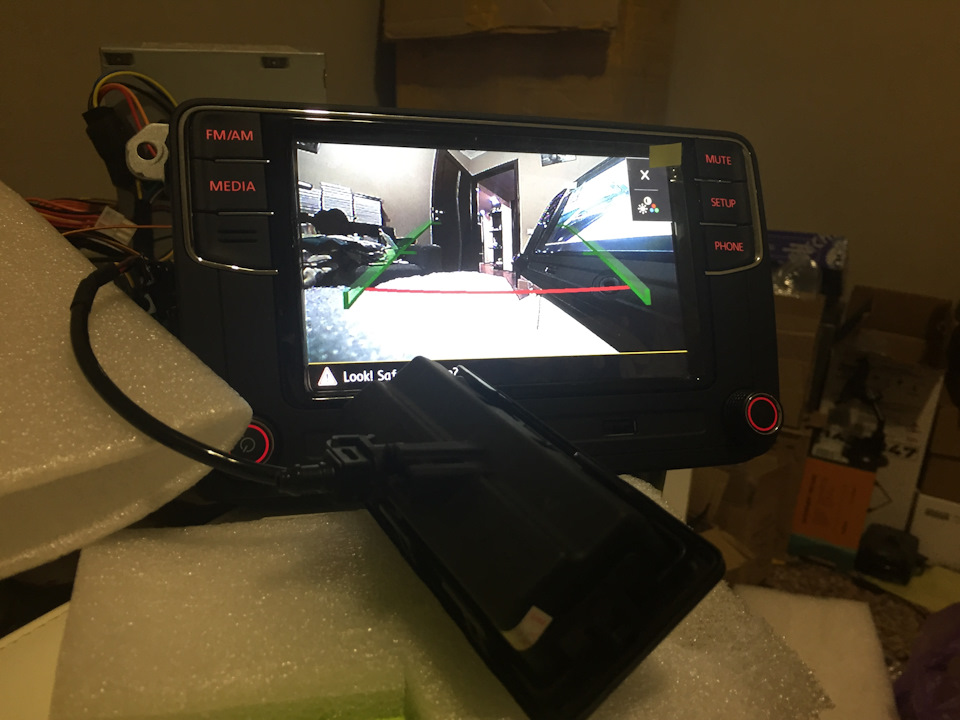

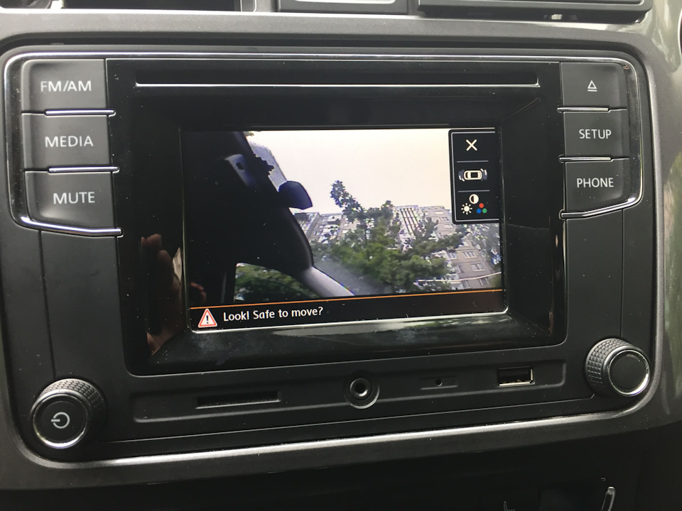

Видеовход

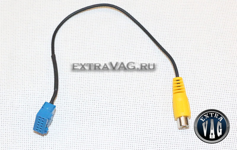

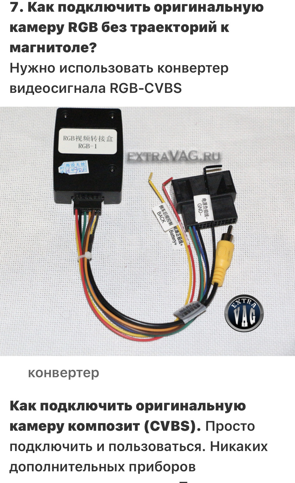

Работает, но теперь он не требует RGB подключения. Подойдёт любая аналоговая камера ну и камеры для платформы MQB конечно.
Чтобы подключить обычную аналоговую камеру желателен переходник
Кодирование по старой схеме сработало 56 блок 3 байт 6 бит
Теперь камера активирована

может уже кто-то и писал, но все же. У меня нет камеры, и при включении задней — предупреждение (приходится нажимать крестик, чтоб увидеть парктроник с картинкой авто) . Где в васе можно сделать правку, чтоб предупреждение не выскакивало. Спасибо.
отключить камеру
3 байт 6 бит
написано же всё
но только если камера без динамических траекторий
еслис траекториями то только замена камеры

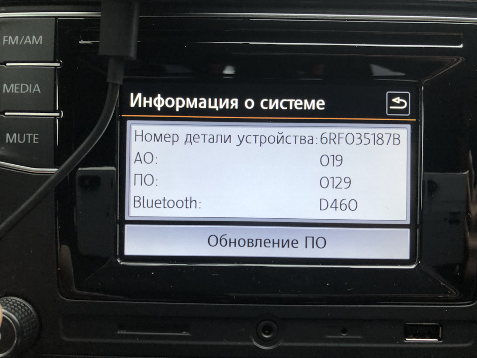

Всем привет! Подскажите пожалуйста как правильно называется эта магнитола? RCD 330 или я ошибаюсь? Всем спасибо за ответ.
День добрый! Подскажите где можно найти актуальную прошивку на эту магнитолу?
Может где появилась)
А то у меня ПО стоит 0129

Магнитола RDC330+, производства Desay, 6RD035187A.
Можно но для изменения логотипа нужно паять и через терминал заливать другой логотип

разметка какая на камере?
должна быть такая

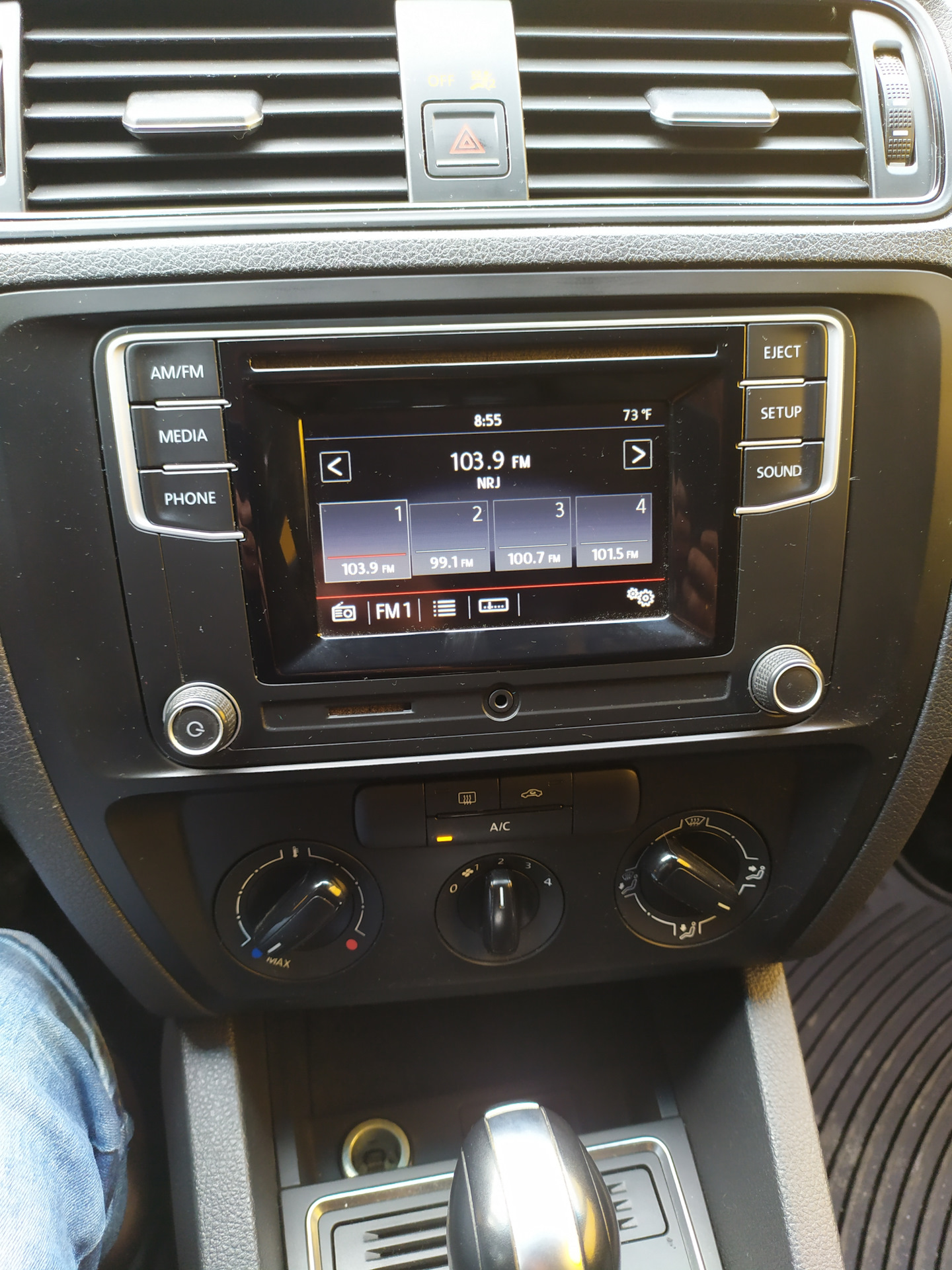

я так понял такая голова теперь идет на джеттах с завода.
как по мне 330+ на много круче
я тоже так считаю

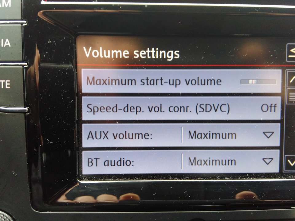

5.на ноунейме при включении задней ЗВУК НЕ ПРИГЛУШАЕТ!
в настройках не нашел.
в настройках звука ползунок с тремя позициями
не увидел…
там есть на аукс, блютуз, и еще что-то…
подскажите, какой?
спасибо
повнимательнее смотрите
принял.
завтра утром.
большое С!
Roman-M
у меня в настройках громкости нет такого…
есть-
1.стартовая громкость
2.увеличение громкости при наборе скорости
3.настройка громкости источников
аукс, блютуз, и медиа.
все.
Значит у вас парктроников нет
Звук приглушается чтобы парктроники было слышнее
да.согласен…может их прописать в гетевее и в 56 блоке*?
парктроники это 10 блок
этот блок и дает команду о включении, если его физически нет то и приглушать нечего да и незачем.

А камера нужна в каком формате pal или ntsc?
не знаю
неработающих камер не попадалось
Просто продавец на али спрашивает…
jeka1980
NTSC -----СТРОЧИТ, НЕ ПОКАЗЫВАЕТ!
ТОЛЬКО PAL !
